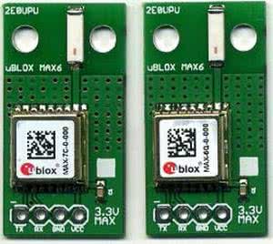

Fotografia 1. Anteny ceramiczne zamontowane na płytkach odbiorników GPS MAX-6 i MAX-7.

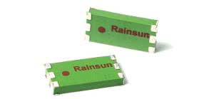

Jeśli przestrzeń na płytce drukowanej lub w urządzeniu jest niewielka, a urządzenie musi być wyposażone w antenę, to dobrym rozwiązaniem będzie użycie anteny ceramicznej SMD, tzw. anteny czipowej. Z reguły antena ceramiczna ma miniaturowe wymiary, a przy tym zadowalające parametry.
Z drugiej strony trzeba wziąć pod rozwagę, że jednocześnie kosztuje więcej, niż antena wykonana na płytce drukowanej lub w postaci odcinka przewodu i wymaga przylutowania ręcznego lub za pomocą automatu do montażu.
Typowo antena ceramiczna SMD kosztuje od 10 do 50 centów, zależnie od wielkości i przeznaczenia. Dodatkowo, jeśli nawet producent zapewnia, że antena ma impedancję 50 Ohm i jest przygotowana do współpracy z typowym torem transmisyjnym, to raczej nie zdarza się, aby nie wymagała zamontowania jeszcze kilku dodatkowych komponentów zewnętrznych dla osiągniecia jak największej efektywności.

Przykładowe anteny ceramiczne SMD zamontowane na płytkach z modułami odbiorników GPS MAX-6 i MAX-7 pokazano na fotografii 1. W przypadku tego odbiornika i współpracującej z nim anteny, aplikacja nie wydaje się trudna, ale nie zawsze musi tak być.

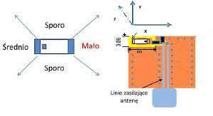

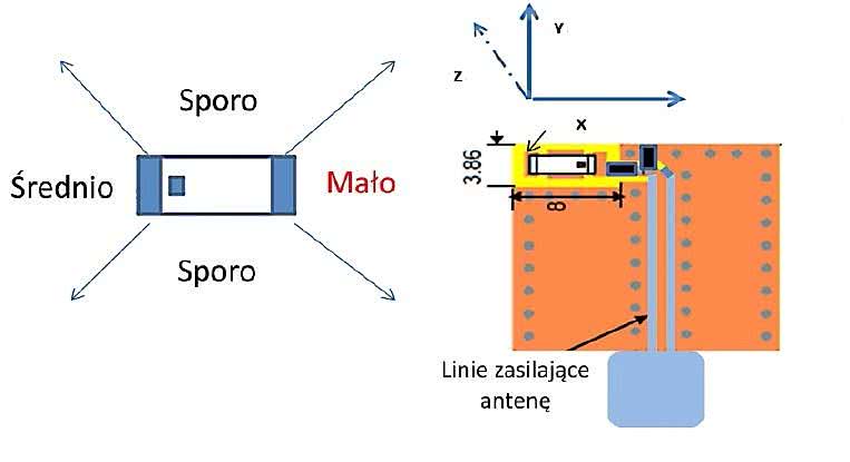

Antena SMD ma właściwości kierunkowe. Kierunek "preferowany" niekiedy jest oznaczany na jej obudowie, ale jest też zależny od kształtu i wielkości powierzchni masy. Nieumiejętnie zaaplikowana antena może pracować poniżej oczekiwań. Na rysunku 2 pokazano sposób dołączenia SMD do modułu Bluetooth zaczerpnięty z noty aplikacyjnej firmy Cypress [3].
Zaznaczono na nim w sposób uproszczony kierunki "preferowane" przez antenę. Jak można zauważyć, antena wypromieniowuje największą moc w kierunku prostopadłym do osi podłużnej, a najmniejszą na końcach. Podobnie będzie też wyglądała charakterystyka tej anteny pracującej jako odbiorcza - najlepiej będą odbierane te nadajniki, które znajdą się w kierunku prostopadłym do osi.

Rysunek 2. Przykładowa charakterystyka promieniowania anteny ceramicznej SMD (na podstawie noty aplikacyjnej firmy Cypress)
