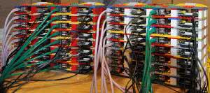

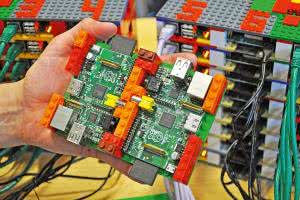

Fotografia 1. Raspberry PI obudowane klockami LEGO

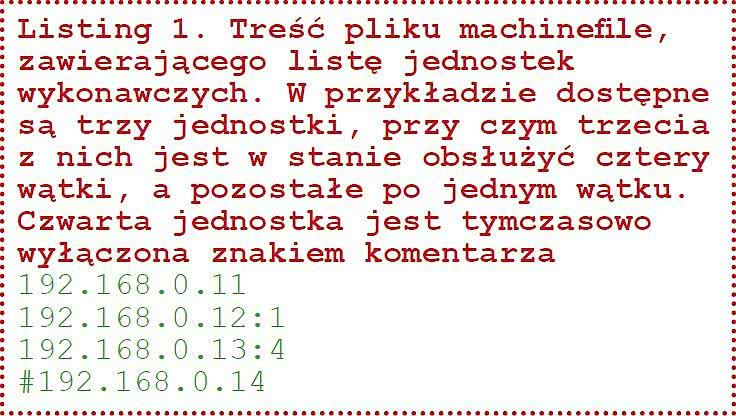

Listing 1. Treść pliku machinefi le, zawierającego listę jednostek wykonawczych. W przykładzie dostępne są trzy jednostki, przy czym trzecia z nich jest w stanie obsłużyć cztery wątki, a pozostałe po jednym wątku. Czwarta jednostka jest tymczasowo wyłączona znakiem komentarza

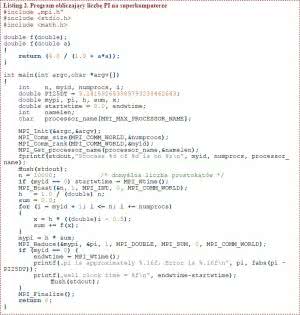

Listing 2. Program obliczający liczbę PI na superkomputerze

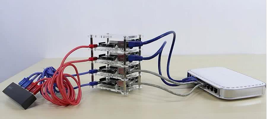

Fotografia 8. 4-elementowy superkomputer z Raspberry PI, zbudowany przez Rasima Muratovica z Nowego Jorku

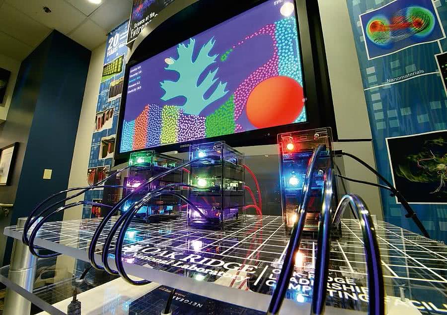

Fotografia 9. Tiny Titan to 9-elementowy superkomputer z Raspberry PI, przygotowany na potrzeby nauczania programowania superkomputerów

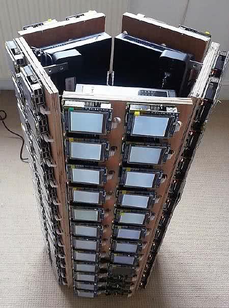

Fotografia 10. Superkomputer złożony ze 120 Raspberry PI, wyposażone w łącznie 120 modułów z wyświetlaczami

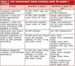

Tabela 2. Lista podstawowych funkcji środowiska mpich dla języków C i Fortran

W przypadku środowiska mpich, w języku C do podziału i przekazywania danych wykorzystywana jest biblioteka mpi.h. Pozwala ona m.in. wewnątrz programu, dowiedzieć się, ile jest jednostek wykonawczych w klastrze, jaki jest numer danej jednostki, która aktualnie przetwarza przygotowany kod oraz wysyłać dane do innych jednostek. Lista podstawowych funkcji dla języków C i Fortran została zebrana w tabeli 2.
Na początku programu konieczna jest inicjalizacja środowiska. Przydatne może być sprawdzenie liczby jednostek w klastrze - pozwala to określić w jaki sposób jednostki mają dzielić między siebie zadania. Funkcja MPI_Comm_rank() umożliwia natomiast zdobycie informacji o aktualnym numerze jednostki, która także może posłużyć do podziału zadania.
Przykładowo, jeśli dostępne jest N jednostek, a do przetworzenia jest blok danych o długości X segmentów, program może decydować, że na danej jednostce przetworzy jedynie X/N segmentów, a dokładniej tylko te, dla których warunek:
if ((x mod N) == K)
jest spełniony (gdzie x to numer aktualnego segmentu, a K to numer danej jednostki wykonawczej.

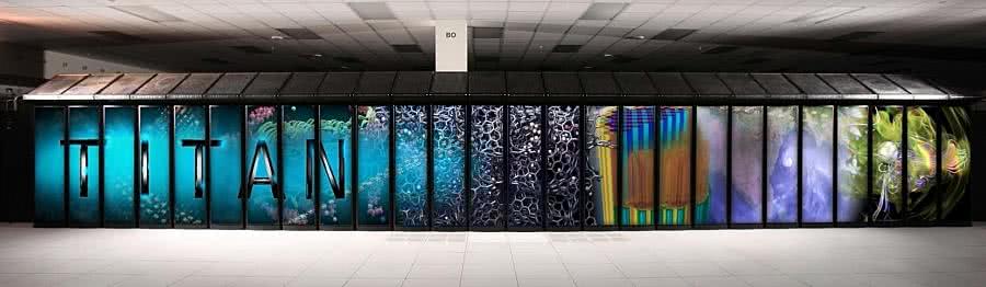

Fotografia 11. Superkomputer Titan, zbudowany przez firmę Cray i zainstalowany w Oak Ridge National Laboratory, złożony z procesorów AMD Opteron, połączonych z jednostkami GPU Nvidia Tesla
Na koniec działania jednostek wykonawczych należy wywołać funkcję MPI_Finalize(), które informuję jednostkę sterującą, że dana jednostka wykonawcza ukończyła przyznane jej zadanie. Program kończy pracę, gdy wszystkie jednostki wykonawcze zgłoszą koniec prac.
Natomiast przesyłanie danych wymaga wskazania przede wszystkim bufora, liczby i rodzaju danych, jednostki źródłowej lub docelowej oraz kilku dodatkowych informacji.
W wywołaniach funkcji pojawia się też odniesienie do zmiennej MPI_COMM_WORLD, która jest definiowana wewnątrz funkcji MPI_init(), a jej typ został określony w bibliotece. Analogiczny zestaw funkcji można znaleźć dla języka Python.
