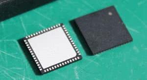

Fotografia 2. Układ ASIC BitMain BM1380

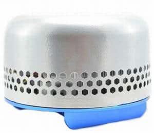

Fotografia 3. AntMiner U1, w którym użyto układ BM1380

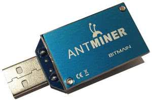

Fotografia 4. AntMiner U3 - urządzenie nowszej generacji, ale wciąż korzystające z portu USB

Jednymi z takich urządzeń są specjalistyczne "koparki" AntMiner firmy Bitmain. Ich najnowsze wersje są zbudowane w oparciu o układy BM1385, również zaprojektowane przez inżynierów Bitmaina. BM1385 to układy ASIC czwartej generacji, wyprodukowane przez Taiwan Semiconductor Manufacturing Company (TSMC) w procesie 28 nm.
BM1385 jest w pełni autorskim projektem, a więc dla zwiększenia wydajności nie zastosowano w nim gotowych, uniwersalnych bloków. Wymaga zasilania napięciem 0,66 V i ma wydajność 32,5 GHash/s, pobierając przy tym jedynie 7 W mocy. Porównując tę wartość ze wspomnianym Radeonem 7970, pokazuje się, że pojedynczy ASIC jest w stanie uzyskać 46-krotnie większą wydajność przy 30-krotnie mniejszym zużyciu energii.
W oparciu o układy serii BM138x firma Bitmain przygotowała wiele różnych modeli koparek, z czego trzy oferowane są w wersji z interfejsem USB: AntMiner U1, AntMiner U2+ i AntMiner U3. Wszystkie z nich można podłączyć do Raspberry PI, a wykorzystując dodatkowy HUB USB, jedno RPI może obsługiwać wiele takich koparek jednocześnie. Nie ma obaw o przepustowość interfejsu USB ani Ethernetu - fakt że rozmiar bloków do przetwarzania nie przekracza 1 MB sprawia, że wąskim gardłem jest tak czy inaczej liczenie skrótów algorytmem SHA-256.
Aktualnie spośród wymienionych, bezpośrednio od producenta można kupić jedynie AntMinera U3, opartego o starszą generację scalaka: układ BM1382. AntMiner U3 zawiera 4 takie układy i ma sumaryczną wydajność 63 GHash/s, przy czym wymaga zewnętrznego zasilania napięciem 12 V, pobierając przy tym ok 4,5 A prądu.

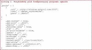

Listing 1. Przykładowy plik konfiguracyjny programu cgminer

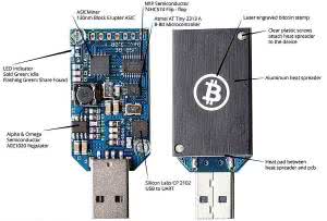

Fotografia 5. Budowa koparki USB, w której użyto układ Block Erupter
Po tym długim wstępie można zabrać się do wykonywania projektu. W podstawowej wersji jest on bardzo łatwy w realizacji.

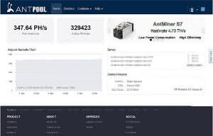

Jedną z takich społeczności jest grupa AntPool, która w trakcie powstawania tego artykułu wygrywała około 28% nagród za bloki, a więc około 40 razy dziennie. Liczba ta przekłada się na ponad 1000 bitcoinów nagród na dzień, a więc przychód przekraczający 420 tysięcy dolarów.
Grupa Ant-Pool została założona przez firmę Bitmain, a więc twórcę wspomnianych w artykule AntMinerów. Na rzecz AntPool pracuje około 330 tysięcy maszyn, które dzielą między sobą zadanie obliczania skrótów oraz dzielą się wygranymi. Podział zależny jest od wkładu mocy obliczeniowej użytkownika; łącznie w przypadku AntPool wynosi ona obecnie około 350 PHash/s, a grupa pomyślnie rozwiązała od początku swojej działalności ponad 14,5 tysiąca zagadek.
Z mocami obliczeniowymi na poziomie 350 PHash/s trudno samodzielnie konkurować, a tego rzędu wydajność mają właśnie liderzy, którzy regularnie jako pierwsi odkrywają poprawne skróty bloków. Oprócz AntPool, do najsilniejszych grup należą BW Pool, BitFury, BTCChina i F2Pool.
Pozostałe grupy znajdują poprawne rozwiązania tylko okazyjnie, dlatego warto dołączyć do jednej z popularnych grup. By to zrobić, w wielu przypadkach wystarczy zarejestrować się na stronie danej grupy. Zarejestrowany użytkownik otrzymuje namiary na serwer oraz swój login i hasło, potrzebne do uruchomienia cgminera w taki sposób, by uczestniczył w pracach grupy.

Rysunek 6. Strona internetowa grupy AntPool

Dla ułatwienia, zbiór ustawień (parametrów wywołania) można zapisać w pliku konfiguracyjnym, a następnie wywołać program cgminer z parametrem --config adres_ pliku_konfiguracyjnego. Przykładowy plik pokazano na listingu 1.
Warto zwrócić uwagę na opcje --api- -listen, --api-port i --api-allow, które pozwalają na pobieranie aktualnych danych z cgminera i np. prezentowanie ich z użyciem innych programów. Zostało to wykorzystane w dobry sposób w projekcie opracowanym przez Collina Cunninghama z firmy Adafruit, który w oparciu o cztery moduły Block Erupter wykorzystał Raspberry PI do kopania na rzecz grupy Slush Pool.
