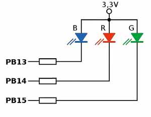

Użyta do eksperymentów płytka ewaluacyjna KA-NUCLEO-F411CE ma zamontowane dwie diody LED, pojedynczą i potrójną, którymi można sterować za pomocą aplikacji. W tym przykładzie zostanie użyta 3-kolorowa dioda LED D2.
Sposób jej połączenia z portami kontrolera STM32F411CE pokazano na rysunku 3. Wybrane przez konstruktorów płytki porty kontrolera, nie są zupełnie przypadkowe, ponieważ są to wyprowadzenia kontrolowane przez Timer1, sprzętowy zegar STM32F411, a jedną z funkcji timerów może być generowanie przebiegów PWM.

Rysunek 3. Dołączenie diody LED RGB do mikrokontrolera

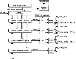

Mogą być także użyte do generowania przebiegów PWM o wypełnieniu stałym lub zmiennym. Uniwersalność timerów powoduje, że stają się coraz bardziej rozbudowanymi i skomplikowanymi układami. Na rysunku 4 pokazano uproszczoną budowę Timera1. Pominięto na nim szczegóły niezwiązane z generowaniem przebiegu PWM.
Głównym elementem Timera1 jest licznik CNT COUNTER, do którego doprowadzone są zewnętrzne impulsy CK_CNT. Z licznikiem współpracują 4 rejestry porównań Compare(x) Register. Gdy zawartość licznika CNT COUNTER będzie równa zawartości rejestru Compare(x), może wystąpić reakcja na ten fakt, np. zmiana poziomu określonego wyprowadzenia mikrokontrolera.
Rysunek 4. Uproszczona budowa układu czasowo-licznikowego Timer1
Do każdego rejestru Compare(x) przyporządkowano określone wyprowadzenie mikrokontrolera oznaczone na rysunku symbolem TIMx_CH. Jeśli zawartość licznika CNT COUNTER zrówna się z zawartością rejestru, poziom logiczny wyprowadzenia może zmienić się albo na przeciwny, albo na wcześniej zaprogramowany.
Rejestry Compare(1-3) wpływają na stan 2 portów: głównego TIMx_CH(x) i dodatkowego TIMx_CH(x)N. Przebieg na dodatkowym wyprowadzeniu może być taki sam, jak na głównym bądź w fazie przeciwnej, z zaprogramowanym przesunięciem fazowym. Jest to dodatkowe ułatwienie przy sterowaniu uzwojeniami silników bezszczotkowych.
Katody trójkolorowej diody D2 połączono do wyprowadzeń dodatkowych portów sterowanych przez rejestry Compare(1-3). I tak:
  • Katoda diody niebieskiej łączy się z portem PB13 pełniącym rolę wyprowadzenia TIM1_CH1N rejestru Compare1.
  • Katoda diody czerwonej łączy się z portem PB14 pełniącym rolę wyprowadzenia TIM1_CH2N rejestru Compare2.
  • Katoda diody zielonej łączy się z portem PB15 pełniącym rolę wyprowadzenia TIM1_CH3N rejestru Compare3.
Rysunek 5. Zależność wypełnienia od okresu zliczania licznika
Wykorzystując Timer1 do generowania przebiegu PWM, jego okres zależy od częstotliwości CK_CNT taktującej licznik CNT COUNTER oraz od okresu zliczania samego licznika. Wypełnienie zależy od ustawienia rejestru Compare.
Tę zależność pokazano rysunku 5. CNT COUNTER pracuje z okresem zliczania równym 8+1, w rejestrze porównań Compare jest wpisana liczba 4. Zostanie dzięki temu wygenerowany przebieg o wypełnieniu (4/(8+1))*100=44,4% (dodawana w obliczeniach 1, to oznaczony jako zerowy pierwszy takt licznika).

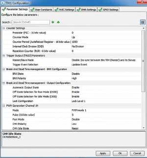

Przechodzimy do zakładki Configuration i klikamy na TIM1. Otworzy się zakładka TIM1 Configuration → Parameter Settings. To dzięki tym ustawieniom "zmusimy" Timer1 do generowania przebiegu PWM o żądanych parametrach.
Okres generowanego przebiegu PWM zależy od częstotliwości taktowania Timera1 i od zakresu zliczanych impulsów. Częstotliwość impulsów zliczanych przez timer wynosi 100 MHz, czyli okres równy impulsów zegarowych jest równy 0,01 µs.
Jeżeli ustawimy parametry Timera1 (Counter Settings) w następujący sposób: Prescaler=0, Counter Mode=Up, Counter Period=1000, Internal Clock Division=0, Repetition Counter=0, to okres przebiegu PWM będzie równy 0,01 µs×1000=10 µs.
Następnie przechodzimy do ustawienia parametrów trzech kanałów sterujących katodami diody RGB. Ustawiamy parametry pierwszego kanału sterującego katodą diody niebieskiej PWM Generation Channel 1N: Mode=PWM mode 1, Pulse=5, Fast Mode=Disable, CHN Polarity=Low. Parametr Pulse wpływa na wypełnienie przebiegu. Dla wartości 5 będzie ono wynosiło (5/1000)×100=0,5%.
Poziomem aktywnym przebiegu PWM będzie poziom niski. W podobny sposób ustawiamy parametry pozostałych 2 kanałów sterujących katodami diod czerwonej i zielonej. Widok zakładki TIM1 Configuration pokazano na rysunku 6.
Na koniec trzeba skonfigurować wyprowadzenia mikrokontrolera. W tym celu otwieramy zakładkę TIM1 Configuration → GPIO Settings i klikamy na pozycję opisującą parametry portu PB13.
Po jej rozwinięciu wprowadzamy następujące ustawienia: GPIO mode=Alternate Function Open Drain, GPIO PullUp/PullDown=No pull-up and no pull-down, Maximum output speed=High, User Label=LED_B. Podobnie postępujemy konfigurując wyprowadzenia PB14 (LED_R) i PB15 (LED_G).
Na koniec należy wygenerować pliki zawierające szkielet oprogramowania. Jeżeli używamy pakietu kompilatora AC6 System Workbench for STM32, należy w ustawieniach zaznaczyć opcję: Project → Settings → Tolchain/IDE: SW4STM32. Dokładny opis generowania plików szkieletu oprogramowania oraz sposobu ich zaimportowania do kompilatora AC6 był opisany w poprzednim artykule.

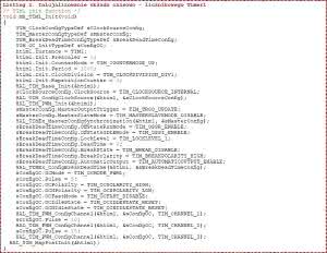

Listing 1. Inicjalizowanie układu czasowo – licznikowego Timer1
W wygenerowanym przez STM32CubeMX szkielecie oprogramowania zawarte są wszystkie niezbędne procedury inicjujące: wewnętrznych przebiegów taktujących mikrokontrolera, wyprowadzeń sterujących diodami LED, Timera1 przygotowanego do generowania trzech przebiegów PWM o stałym wypełnieniu. Fragment automatycznie stworzonego oprogramowania inicjujący Timer1 pokazano na listingu 1.

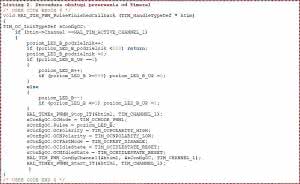

Listing 2. Procedura obsługi przerwania od Timera1
Dla uzyskania płynnej regulacji świecenia diody LED w czasie pracy należy zmieniać wypełnienie generowanego przebiegu PWM. Można w tym celu wykorzystać przerwanie generowane po zakończeniu każdego okresu PWM. Ten sposób wymaga powrotu na chwilę do STM32CubeMX w celu wykonania niewielkiej modyfikacji szkieletu oprogramowania.
Otwieramy zakładkę TIM1 Configuration → NVIC Settings i zaznaczamy opcję TIM1 capture compare interrupt. Ponownie generujemy szkielet kodu. Teraz oprogramowanie jest gotowe do obsługi przerwań generowanych przez Timer1. Można się o tym przekonać podglądając plik stm32F4xx_it.c, w którym została dodana nowa sekcja:

Obsługa przerwania nastąpi w zdefiniowanej przez biblioteki HAL funkcji void HAL_TIM_PWM_PulseFinishedCallback (TIM_HandleTypeDef * htim). Po wystąpieniu przerwania generowanego po każdym okresie przebiegu PWM, oprogramowanie automatycznie wywoła funkcję, w której można dodać własną procedurę obsługi przerwania.
Będzie ona polegała na okresowej, płynnej zmianie wypełnienia przebiegu PWM, np. sterującego diodą niebieską. W celu zapewnienia płynności zmiana wypełnienia musi być wykonywana w odpowiednim tempie. Przy ustawionych parametrach PWM (okres równy 10 µs) zmiana wypełnienia o 1/1000 będzie wykonywana co 200 okresów PWM.
W celu wykonania koniecznych obliczeń należy zadeklarować dodatkowe zmienne globalne:
/* USER CODE BEGIN PV */
/* Private variables */
int poziom_LED_B =5, poziom_LED_B_ UP=1, poziom_LED_B_podzielnik=0;
/* USER CODE END PV */
Wykonaną przez mnie procedurę obsługi przerwania pokazano na listingu 2. Efektem jej działania powinno być płynne rozjaśnianie i gaszenie diody niebieskiej trójkolorowego LED na płytce KA-NUCLEO-F411CE.
