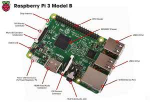

Co więc uzasadnia wprowadzenie nowej wersji? Na pierwszy rzut oka różnice są niewielkie: pozostały 4 gniazda USB, Ethernet dalej jest obsługiwany przez mostek LAN9514, złącza także nie zmieniły położenia i funkcji, kontynuowana jest zgodność z interfejsem HAT GPIO, jako pamięć masowa dalej jest wykorzystana karta micro SD. Zmienił się typ jej gniazda, które teraz nie ma automatycznego wyrzutnika.
W sumie dobrze, ponieważ podczas manipulacji zdarzało się ją nieumyślnie "wystrzelić", niestety, niekiedy przy działającym systemie, co mogło mieć poważne konsekwencje. Położenie zmieniły diody pokazujące status PI, ale jest zachowana zgodność z poprzednimi modelami obudów, a jeżeli są przeźroczyste, widoczny jest także status PI.

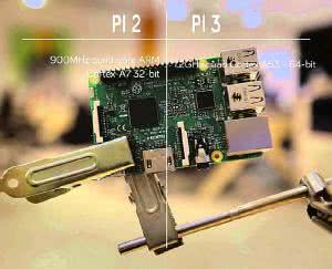

Czyżby nic nowego? Na całe szczęście nie... W nowej wersji Pi zastosowany jest SoC BCM2837 (4×64-bitowe rdzenie ARM Cortex A53 taktowane 1,2 MHz) współpracujący, podobnie jak w PI 2, z 1 GB RAM (900 MHz) oraz dwurdzeniowym procesorem grafi cznym VideoCore (400 MHz).
Nowy SoC i jego bezpośrednie otoczenie to z punktu widzenia użytkownika najistotniejsza zmiana, mająca wpływ na wydajność komputerka (PI 3 jest reklamowany jako 10-krotnie bardziej wydajne od pierwszej wersji). Kolejną długo oczekiwaną zmianą jest doposażenie najnowszej "malinki" w komunikację bezprzewodową.
Za łączność ze światem IoT i nie tylko odpowiada układ BCM43438, wlutowany po lewej stronie karty SD. BCM43438 obsługuje łączność Wi-Fi w standardach b/g/n, Bluetooth oraz Bluetooth BLE, współpracując z wbudowaną anteną ceramiczną.
Pojawiła się więc nadzieja, że zakończą się problemy ze zgodnością kart Wi-Fi dołączanych do USB i PI 3 będzie działało w sieci bezprzewodowej po wyjęciu z opakowania. Należy pamiętać tylko o odpowiedniej obudowie - nie może być metalowa, aby nie tłumić sygnału RF. Szkoda, że dalej nie ma wbudowanego interfejsu SATA.

Ze względu na wbudowaną antenę położenie zmieniło złącze przycisku zerowania. Teraz umieszczono je za gniazdami USB w miejscu o kiepskiej dostępności. Jeżeli ktoś miał zaprojektowane HATy wykorzystujące je, to ma problem. W dalszym ciągu nie ma wyłącznika zasilania.

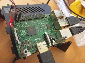

Oczywiście, zachowano zgodność programową z Raspberry PI 2, ale równolegle z wprowadzeniem nowej wersji PI 3 została udostępniona dystrybucja 2016-02-26-raspbian-jessie.img. Pozostałe dystrybucje pewnie w najbliższym czasie zostaną zoptymalizowane pod PI 3. Po zainstalowaniu oprogramowania "malinka" uruchamia się całkiem sprawnie.
Od razu należy pobrać najnowsze aktualizacje, usuwające błędy wychwycone po 29.02.16. Warto skonfigurować PI, rozszerzyć system plików. Co różni narzędzie od poprzednich wersji? Brak możliwości "podkręcenia" taktowania - ta opcja jest niedostępna. Układ SoC PI 3 pracuje więc na maksymalnych obrotach. Dziwne jest zachowanie diod statusu, nawet po komendzie shutdown obie nadal świecą i w zasadzie nie wiadomo czy system jest wyłączony, czy nadal działa.
Sama praca za pomocą PI 3 nawet w LibreOffice nie jest może tak komfortowa, jak przy użyciu najnowszego komputera PC, ale przebiega akceptowalnie sprawnie. Działa też "standardowy pakiet testowy" Arduino+KiCad. Można też pomyśleć o obróbce muzyki w Audacity, chociaż wąskim gardłem jest brak sensownego przechowywania edytowanych plików (kłania się brak SATA).
Znośnie działa Mathematica, a uwzględniając, że jest ona dostępna za darmo (w przeciwieństwie do wersji dla Windows), to działa znakomicie. Poszerza to zakres zastosowań komputerka już nie tylko do edukacji początkowej, ale także do rozwiązywania niektórych problemów w trakcie studiów.
Podczas pierwszych testów nie zauważyłem większych problemów, dopracowania będzie wymagało Wi-Fi, działające zauważalnie wolniej, niż interfejs przewodowy. Dla domowej automatyki wystarczy, ale przeglądania stron jest zbyt wolno. Co ciekawe, nawet w porównaniu z Wi-Fi na USB. Dodatkowym problemem jest brak możliwości autokonfiguracji sieci z ukrytym SSID narzędziem dostępnym pasku. Może zostanie to zmienione w kolejnych wersjach systemu.
