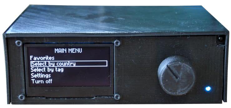

Interfejs użytkownika
Po uruchomieniu urządzenia na wyświetlaczu pojawia się ekran startowy, a w tle następuje inicjalizacja. Po jej zakończeniu odbiornik jest gotowy do obsługi i wyświetlone zostaje główne menu (fotografia 1). Wybraną pozycję zatwierdzamy krótkim naciśnięciem gałki enkodera. Dłuższe przyciśnięcie gałki powoduje powrót do poprzedniego menu. Do sterowania można również używać przycisków kursora na pilocie zdalnego sterowania. Istnieją ponadto nieliczne funkcje dodatkowe dostępne tylko za pośrednictwem pilota.
Fotografia 1. Główne menu
Favorites
Na wyświetlaczu pokazana jest lista zapisanych wcześniej „ulubionych” stacji radiowych. Użytkownik może uruchomić tutaj odtwarzanie wybranej stacji, a także usunąć wybraną pozycję z listy (usunięcie z listy dostępne jest tylko za pomocą pilota).
Select by country
Na wyświetlaczu widzimy listę krajów wraz z liczbą zarejestrowanych stacji z każdego kraju. Lista posortowana została pod kątem liczby dostępnych rozgłośni. Wybranie danej pozycji przenosi nas na listę stacji radiowych wybranego kraju (posortowaną pod kątem popularności) – wskazanie którejś z nich uruchamia odtwarzanie.
Select by tag
Po wybraniu tej pozycji otrzymujemy listę tagów, czyli słów kluczowych, które opisują rozgłośnie. Przy każdym tagu widzimy liczbę zarejestrowanych rozgłośni. Słowa kluczowe są posortowane pod kątem liczby zarejestrowanych w odniesieniu do nich stacji. Wybranie konkretnej pozycji przenosi użytkownika do listy rozgłośni dla danego tagu, z której można od razu przejść do odtwarzania wybranej stacji.
Settings->Select radio list server
Mamy tu możliwość wyboru serwera usługi sieciowej udostępniającej bazę danych z informacjami o stacjach. Usługa ta jest dostępna na kilku serwerach. W razie awarii jednego z nich możemy w tym miejscu przełączyć się na inny.
Settings->Wifi settings
Użytkownik może tutaj wybrać z listy sieć Wi-Fi, do której ma być podłączone urządzenie. Po wybraniu odpowiedniej sieci należy wprowadzić hasło dostępowe. Zatwierdzamy je długim przyciśnięciem gałki enkodera.
Settings->Restart
Wybierając tę opcję, można zrestartować urządzenie.
Turn off
Po wybraniu tej opcji odbiornik przechodzi w tryb standby.

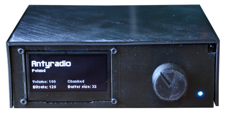

Ekran odtwarzania
Podczas odtwarzania na wyświetlaczu (fotografia 2) widoczne są:
  • nazwa odtwarzanej stacji,
  • kraj odtwarzanej stacji,
  • bitrate [kbps],
  • ustawiona głośność,
  • liczba bajtów w buforze odtwarzania (aktualizowana cały czas),
  • napis „chunked”, jeśli strumień transmitowany jest w takim właśnie trybie.
Fotografia 2. Ekran odtwarzania
W trakcie odtwarzania użytkownik może dodać stację do listy ulubionych. Funkcja ta dostępna jest tylko za pomocą pilota. Możliwa jest również regulacja głośności odtwarzania.

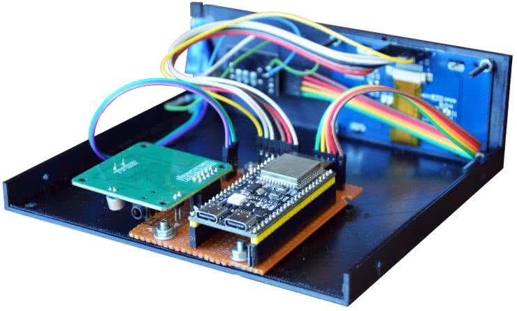

Montaż i uruchomienie
Schemat ideowy urządzenia pokazano na rysunku 1.
Rysunek 1. Schemat ideowy odbiornika
Odbiornik zasilany jest napięciem 5 V, filtrowanym przez kondensatory C1...C4 i doprowadzonym do płytki mikrokontrolera oraz do modułu dekodera. Wyświetlacz i enkoder obrotowy zasilane są z wyjścia 3,3 V na płytce mikrokontrolera. Wyjście audio stanowi gniazdo jack 3,5 mm umieszczone na płytce z układem dekodera. Wyświetlacz i układ VS1053 komunikują się z mikrokontrolerem za pośrednictwem dwóch oddzielnych magistral SPI. Zasilanie sygnalizuje dioda LED podłączona przez rezystor R1. Odbiornik podczerwieni TSOP2236 – zasilany napięciem 5 V – podłączony jest do pinu GPIO41 mikrokontrolera.
Prototyp został zrealizowany na uniwersalnej płytce drukowanej (fotografia 3), na co pozwoliła mała liczba komponentów potrzebnych do budowy. Obudowę zaprojektowano w aplikacji Fusion360, a następnie wydrukowano na drukarce 3D przy użyciu filamentu PLA.
Fotografia 3. Prototyp w trakcie budowy
