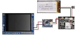

Rysunek 1. Sposób podłączenia zasilania w zmodernizowanej wersji projektu

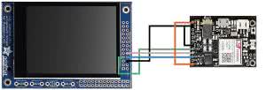

Rysunek 2. Pozostałe połączenia w zmodernizowanej wersji projektu
Ten drugi będzie droższy, ale pozwoli łatwiej zrealizować zaawansowane interakcję z użytkownikiem, gdyby zaszła taka potrzeba. Idealny rozmiar wyświetlacza, pasującego do omawianej konstrukcji to 2,8". Autor wybrał model PiTFT firmy Adafruit.
Do komunikacji z siecią komórkową użyto modułu GSM/GPRS. W pierwotnej wersji projektu autor skorzystał z modelu SIM900 firmy ElecFreaks, w której znajdował się układ SimCom SIM900. W nowszej rewizji projektu użyto zminiaturyzowanego modułu Adafruit FONA, w którym zainstalowany był modem SimCom SIM800L. W tym drugim przypadku konieczne jest jeszcze dokupienie anteny.

Aby zapewnić przenośność telefonu, konieczne było użycie akumulatora. Wybór padł na model litowo-polimerowy o pojemności 2500 mAh. W wersji usprawnionej, aby zmniejszyć całkowite wymiary sprzętu i zapewnić lepszą wentylację użyto mniejszego akumulatora litowo-polimerowego o pojemności 1200 mAh.
Ponieważ Raspberry Pi wymaga zasilania napięciem 5 V, a akumulator dostarcza 3,7 V, potrzebna była przetwornica podwyższająca napięcie. I znowu - pierwotnym wyborem był chiński podzespół, ale docelowo użyto przetwornicy Adafruit PowerBoost 500 z układem Texas Instruments TPS61090.

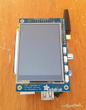

Trzon konstrukcji to Raspberry Pi oraz płytka wyświetlacza ciekłokrystalicznego. Autor umieścił je - jedną na drugiej, a w przestrzeń pomiędzy złączami RPi wstawił wspomniany akumulator. Komponenty są zamocowane za pomocą golpinów, do których jest dołączony moduł wyświetlacza.
Odwzorowując samodzielnie tę konstrukcję warto zwrócić uwagę na przewiew powietrza pomiędzy płytkami. Nieco nagrzewają się one w trakcie pracy, co podwyższa temperaturę akumulatora, prawdopodobnie nie wpływając korzystnie na jego trwałość. Zamontowanie dodatkowego wentylatora może poprawić niezawodność urządzenia.
Fotografia 6. Front telefonu w wersji pierwotnej

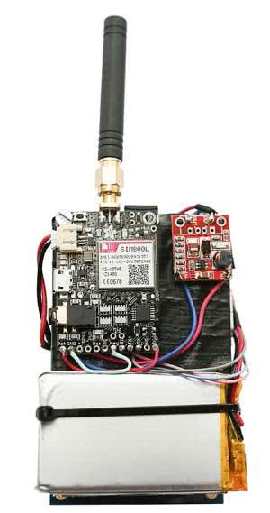

Fotografia 7. Tył PiPhone w wersji zmodyfikowanej
Moduł z modemem został umieszczony od spodu Raspberry Pi. Aby odizolować go od PCB komputera, autor odseparował go grubą, twardą gąbką. Komponenty trzymają się siebie dzięki plastikowym taśmom zaciskowym, co nie jest rozwiązaniem eleganckim, ale w prototypie jest dopuszczalne. Obok modemu doczepiono przetwornicę, a całość połączono przewodami, zgodnie z rysunkami 1 i 2. Raspberry Pi jest dołączony do wyświetlacza, a wiec także i do zasilacza oraz modemu, poprzez goldpiny.

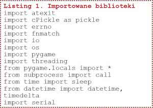

Na początek kodu importowane są biblioteki (listing 1). Najbardziej pomocna jest biblioteka pygame, która pozwała w łatwy sposób obsłużyć wyświetlacz oraz wyjścia i wejście audio. Definiowana jest klasa Icon (listing 2), która pozwala ładować pliki PNG jako obrazy z katalogu z ikonami.
Listing 1. Importowane biblioteki

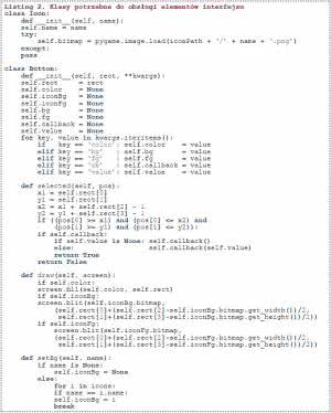

Listing 2. Klasy potrzebne do obsługi elementów interfejsu
Autor zdecydował, że lista nie jest definiowana globalnie, tylko ładowana dynamicznie. Drugą z definiowanych klas jest Button, która określa region ekranu oraz opcjonalnie jego kolor tła, wyświetlaną w jego obszarze ikonę, funkcję wywoływaną po przytrzymaniu lub naciśnięciu danego regionu, a także parametr przekazywany tej funkcji.
Dzięki temu wszystkie przyciski korzystają z tej samej funkcji, a jedynie parametr określa, który przycisk został naciśnięty. Warto zwrócić uwagę, że jeśli przyciski będą na siebie nachodzić, istotna jest ich kolejność wpływająca na to, który z przycisków został naciśnięty.

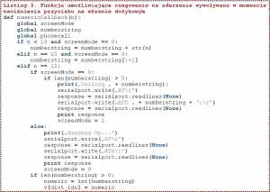

Na listingu 3. Przedstawiono treść funkcji reagującej na naciśnięcie przycisku. Po pierwsze sprawdza ona, czy przycisk jest cyfrą, a po drugie, czy aktualnie trwa rozmowa. Naciśnięcie klawisza numerycznego wydłuża ciąg cyfr wybieranego numeru telefonu.
Przycisk cofania skraca ciąg. Przycisk słuchawki służy do nawiązywania lub rozłączania połączenia. Polecenie wybrania numeru lub rozłączenia wysyłane jest poprzez port szeregowy za pomocą komend AT. Przykładowo, do nawiązania połączenia służy linijka
serialport.write("ATD " + numberstring + ‘;r’)
Listing 3. Funkcja umożliwiająca reagowanie na zdarzenie wywoływane w momencie naciśnięcia przycisku na ekranie dotykowym

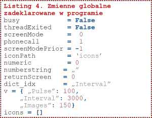

Listing 4. Zmienne globalne zadeklarowane w programie
Autor przygotował zestaw zmiennych globalnych (listing 4), do których odnoszą się poszczególne funkcje. Zmienne te przechowują m.in. informacje o tym, czy prowadzona jest aktualnie rozmowa, który katalog zawiera ikony przycisków oraz który przycisk został ostatni naciśnięty. Jako zmienne globalne zadeklarowano także tablicę ikon i przycisków (listing 5), tworzoną w oparciu o podane wcześniej klasy. Na listingu 6 można zobaczyć funkcje służące do zapamiętywania i odczytywania ustawień.

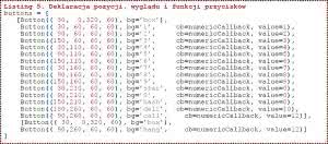

Listing 5. Deklaracja pozycji, wyglądu i funkcji przycisków

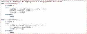

Listing 6. Funkcje do zapisywania i wczytywania ustawień

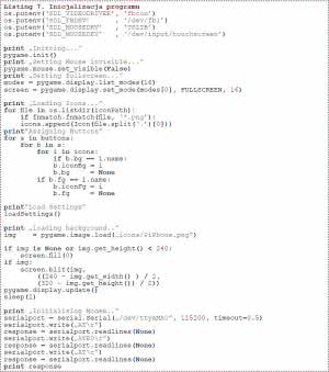

W ramach inicjalizacji programu (listing 7) skrypt konfiguruje zmienne środowiskowe dla ekranu dotykowego, a następnie uruchamia bibliotekę pygame. W następnej części ładuje ikony przycisków, wypełniając zadeklarowaną wcześniej globalną tablicę. Ładuje też dodatkowe ustawienia i tło wyświetlacza, a następnie inicjalizuje modem GSM. W tym celu również korzysta z poleceń AT przesyłanych przez port szeregowy.

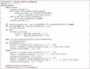

Główna pętla programu (listing 8) nie jest długa. Przegląda ona stale listę zdarzeń zarejestrowanych za pomocą biblioteki pygame i jeśli znajdzie na niej zdarzenie typu MOUSEBUTTONDOWN, sprawdza dla każdego przycisku, czy obszar zdarzenia (pozycja kursora) nie leży czasem w zasięgu danego przycisku.
Listing 7. Inicjalizacja programu
Listing 8. Główna pętla programu
Jeśli tak jest, program przechodzi do odtworzenia poprawnego wyglądu ekranu - ponownego wyświetlenia tapety, wypisania wybieranego numeru lub np. narysowania na nowo przycisków. Sama obsługa przycisków jest bowiem realizowana za pomocą zdarzeń wywoływanych niezależnie.
