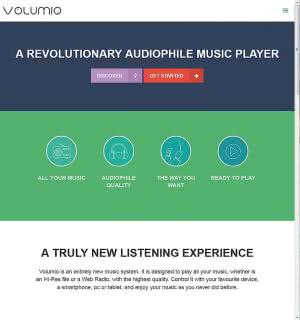

W przypadku omawianego projektu wykorzystano oprogramowanie Volumio, które bezpłatnie można pobrać ze strony http://volumio.org (rysunek 1). Całość, od rozpoczęcia pobierania, do początku odtwarzania muzyki może zająć nawet niecałe 10 minut.
Rysunek 1. Strona internetowa Volumio

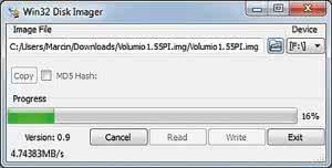

Rysunek 2. Nagrywanie obrazu Volumio na kartę SD
Pobrany obraz należy rozpakować i nagrać na kartę SD, za pomocą takiego oprogramowania jak np. Win32 Disk Imager (pod systemem Windows - rysunek 2). Spakowany obraz w wersji 1.55 dla Raspberry Pi zajmuje około 300 MB, a po rozpakowaniu rośnie do 1,7 GB.

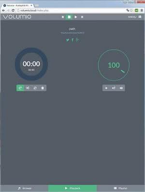

Rysunek 3. Ekran główny Volumio

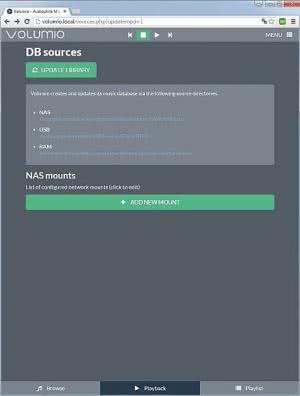

Rysunek 4. Źródła muzyki
Pierwsza z opcji przekierowuje na ekran główny urządzenia (rysunek 3). Oprócz włączania kolejnych ścieżek, pozwala na przeglądanie biblioteki zasobów oraz tworzenie list odtwarzania. Przycisk ustawień biblioteki prowadzi do ekranu, gdzie wskazane są katalogi, z których korzysta (rysunek 4). Odpowiadają one katalogom sieciowym, udostępnianym przez Volumio w sieci lokalnej. Dostępne są trzy zasoby:
NAS, w którym przechowywane są informacje o plikach udostępnianych w ramach udziałów sieciowych lub na dyskach sieciowych,
USB, który obejmuje pliki przechowywane na nośnikach USB podłączanych bezpośrednio do Raspberry Pi,
RAM obejmujący pliki umieszczane w wirtualnym dysku twardym, tworzonym z pamięci RAM. Korzystanie z ramdysku pozwala uniknąć problemów z odtwarzaniem muzyki o bardzo dużej przepływności, która nie działałaby poprawnie przez słabo pracującą sieć bezprzewodową lub ze względu na wolny nośnik pamięci nieulotnej.

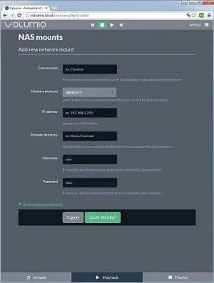

Aby dodać nowy zasób sieciowy wystarczy kliknąć przycisk ADD NEW MOUNT i wpisać jego parametry (rysunek 5):
  • Nazwę, pod jakim zasób będzie widoczny w bibliotece.
  • Protokół stosowany przez udział sieciowy.
  • Adres IP serwera, podkatalog (udział) serwera.
  • Login i hasło do zasobu.
  • Ewentualnie dodatkowe opcje, które w większości przypadków nie będą miały znaczenia.
Dodanie nowego zasobu spowoduje aktualizację biblioteki, co może trochę potrwać, w zależności od ilości zgromadzonych plików audio i szybkości połączenia z zasobem. Aktualizacja wykonywana jest automatycznie i nie przeszkadza w korzystaniu z odtwarzacza.

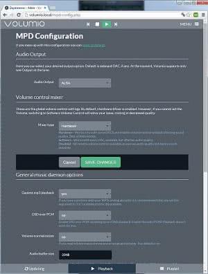

Rysunek 6. Konfi guracja parametrów dźwięku
W ramach ustawień odtwarzacza (rysunek 6) można wybrać, które wyjście audio ma być stosowane (czy wbudowane słuchawkowe, czy USB DAC). Należy także określić, czy regulacja dźwięku ma być sprzętowa, czy programowa, przy czym ta pierwsza nie działa z niektórymi zewnętrznymi przetwornikami, a programowa obniża jakość audio. Można też wyłączyć tę regulację i pozostawić ją na poziomie DAC.
Pozostałe opcje pozwalają ustalić, czy pomiędzy kolejnymi utworami MP3 mają być przerwy, czy pliki z audio w formacie DSD mają być odtwarzane jako PCM, czy poziom dźwięku dla poszczególnych utworów ma być normalizowany, jak duży ma być bufor audio, i w jakim stopniu ma być zapełniony, by rozpocząć odtwarzanie oraz czy biblioteka nagrań ma być automatycznie aktualizowana.

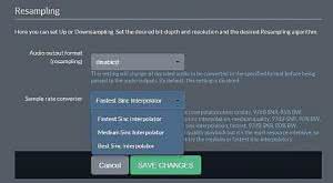

Przykładanie wagi do jakości audio widać też po dwóch ostatnich dostępnych ustawieniach. Volumio ma wbudowany mechanizm resamplowania sygnału audio, przystosowując go do określonych parametrów (rysunek 7). Dostępne opcje obejmują sygnał 16-, 24- i 32-bitowy, z próbkowaniem 44,1 kHz, 96 kHz, 192 kHz lub 384 kHz (nie wszystkie kombinacje są dostępne). Pozwala to dostosować parametry sygnału do specyfiki przetwornika, przy czym interpolację można wykonać za pomocą trzech algorytmów różniących się jakością i wykorzystaniem zasobów komputera.
Rysunek 7. Ustawienia resamplowania dźwięku

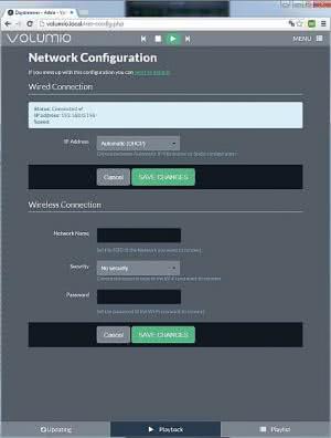

Rysunek 8. Ustawienia sieciowe
Dział ustawień sieciowych jest bardzo prosty. Pozwala ręcznie lub automatycznie, tj. z użyciem DHCP, określić adres IP i parametry sieci. Można też skonfigurować połączenie bezprzewodowe, podając nazwę sieci i hasło (rysunek 8).

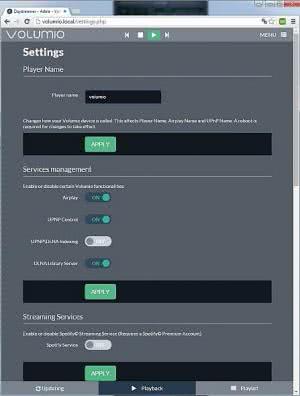

W ramach ustawień systemowych (rysunek 9), użytkownik może zmienić nazwę urządzenia, pod jaką jest widziane w sieci oraz włączyć lub wyłączyć szereg usług: Airplay (stosowane przez Apple), Universal Plug and Play oraz serwer i indeksowanie DLNA.
Osoby korzystające z serwisów streamujących muzykę mogą podać nazwę i hasło użytkownika Spotify. Na razie obsługa innych serwisów tego typu (np. Tidal, oferującego muzykę z kompresją bezstratną do 1411 kbps) nie jest dostępna. Na szczęście system obsługuje dowolne radio internetowe (rysunek 10).
Rysunek 9. Ustawienia systemowe

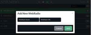

Rysunek 10. Dodawanie radia internetowego

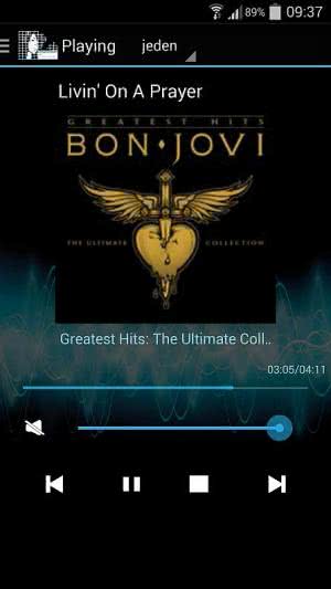

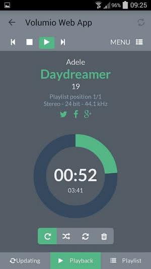

Idealny odtwarzacz miał być także wygodny w użyciu i zdalnie sterowany. Dlatego twórcy Volumio przygotowali aplikację mobilną (rysunek 11), ułatwiającą posługiwanie się odtwarzaczem z telefonu lub tabletu. W praktyce dostępne są dwie podobne aplikacje, przy czym jedna bezpośrednio prezentuje ten sam interfejs, który jest dostępny przez przeglądarkę internetową.
Rysunek 11. Aplikacja mobilna Volumio

Druga z nich (rysunek 12) teoretycznie pozwala na skonfigurowanie wielu różnych systemów Volumio w jednym domu, umożliwiając sterowanie muzyką w różnych pokojach, ale w rzeczywistości działała wątpliwie, wieszając się co jakiś czas.
