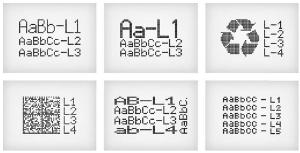

Przed wydrukiem użytkownik ma możliwość łatwego pomiaru szerokości pola zadruku, po czym Handjet automatycznie dostosuje szerokość wydruku do wielkości elementu, a Handjet automatycznie dostosuje szerokość wydruku do wielkości elementu. Tekst nie musi być ograniczony do jednej linii (opcja "wierszowanie"). Każdy wiersz wydruku może zawierać do pięciu linii tekstu, o łącznej wysokości do 57 mm, co uzyskano dzięki głowicy 32-dyszowej.
Kolejnym udogodnieniem jest mnogość czcionek - użytkownik ma do dyspozycji zestaw wbudowanych fontów oraz czcionek True Type, które można dowolnie zmieniać, podobnie jak ich wielkość. Drukarka umożliwia wydruk nie tylko samych tekstów, ale także grafik, logotypów, kodów paskowych i kodów 2D o wysokości do 32 punktów, co pozwala na tworzenie skomplikowanych nadruków. Przykłady wydruków pokazano na rysunku 4 i fotografii 5.

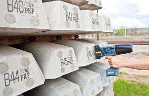

Na fotografii 5 pokazano zastosowanie automatycznego licznika do znakowania kolejnych elementów prefabrykowanych. Innowacyjne i bardzo praktyczne są możliwości komunikacyjne Handjeta. Jedną z nich jest połączenie Wi-Fi, pozwalające stworzyć sieć wielu drukarek i zarządzanie nimi z jednego komputera - edycję projektów na komputerze i transmisję projektów między urządzeniami oraz podgląd informacji na temat atramentu (np. poziom atramentu, jego kolor) czy statusu baterii drukarek.
Rysunek 4. Przykłady wydruków wieloliniowych wykonanych za pomocą drukarki Handjet
Fotografia 5. Wykonanie nadruku wieloliniowego na betonowych podkładach kolejowych

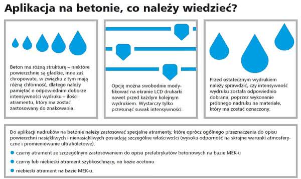

Tyle o możliwościach, przyjrzyjmy się dokładnie aplikacji na betonie. Porady, jak powinien przebiegać proces drukowania, aby zakończył się powodzeniem podano w ramce.
