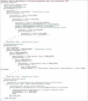

To tyle, jeśli chodzi o realizację zegara czasu rzeczywistego z wykorzystaniem asynchronicznego trybu pracy układu czasowo- licznikowego Timer2. Prawda, że proste? Pora na przedstawienie ostatniego elementu naszego urządzenia, którym jest scalony barometr Bosch BMP180. Jego parametry użytkowe idealnie wpisują się w założenia projektu, a jedynym problemem, który możemy napotkać stosując wspomniany element, jest jego dość niewygodna w montażu ręcznym obudowa LGA7.
Listing 12. Funkcja odpowiedzialna za realizację programowego zegara czasu rzeczywistego (RTC)

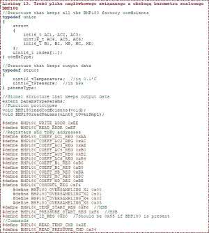

Pora na szczegóły implementacyjne. Zacznę od pliku nagłówkowego związanego z obsługą barometru, którego zawartość pokazano na listingu 13. Uważny Czytelnik zapewne zwróci uwagę na dość ciekawą konstrukcję struktury danych przechowującej współczynniki korekcyjne.
Jest to połączenie unii z tak zwaną strukturą anonimową, dzięki czemu, co zobaczymy za chwilę, w dość prosty sposób odczytamy z pamięci układu BMP180 wszystkie współczynniki korekcyjne (korzystając z pola index wspomnianej unii). Zatem przejdźmy do wspomnianej funkcji, którą pokazano na listingu 14.

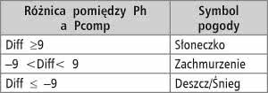

Pora na przedstawienie prostego algorytmu prognozowania pogody. Generalnie, w nieskomplikowanych konstrukcjach stacji pogodowych, które do prognozowania pogody wykorzystują wyłącznie wartość mierzonego ciśnienia atmosferycznego, korzysta się z dwóch rodzajów algorytmów.
Listing 16. Funkcja odpowiedzialna za obliczenie rzeczywistych wartości ciśnienia atmosferycznego i temperatury otoczenia
Pierwszy z nich śledzi zmiany ciśnienia atmosferycznego i po upływie pewnego czasu (zwykle 6 do 12 godzin) na podstawie gradientu zmian jest w stanie określić oczekiwany stan pogody. Drugi z algorytmów, z którego korzysta nasze urządzenie, oblicza wzorcowe ciśnienie dla danej wysokości n.p.m. (na której to się znajdujemy) dla dobrych warunków pogodowych (wspomniany wcześniej wzór na ph) i na podstawie różnicy ciśnienia mierzonego i wzorcowego określa prognozę pogody niwelując potrzebę oczekiwania na zmiany gradientu ciśnienia.
Oczywiście, prognozy takie mogą być obarczone dużym błędem, lecz wykonanie bardziej wiarygodnej prognozy pogody wymagałoby dysponowania większa liczbą wielkości wejściowych. Dla naszego urządzenia przyjęto następujące wartości kryterialne:

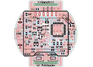

Schemat montażowy pokazano na rysunku 3. Jak widać, zaprojektowano "zgrabną", niewielką płytkę drukowaną, która kształtem przypomina zegarek naręczny umożliwiając też zamocowanie typowego paska utrzymującego ją na nadgarstku (przewidziano odpowiednie, podłużne otwory montażowe).
Montaż urządzenia rozpoczynamy od przylutowania scalonego barometru BMP180. Proces ten najłatwiej wykonać przy użyciu stacji lutowniczej na gorące powietrze (tzw. Hot Air) i odpowiednich stopów lutowniczych. Następnie lutujemy pozostałe elementy półprzewodnikowe, potem rezystory i kondensatory jak i inne elementy bierne, a na końcu przyciski, gniazdo USB i rezonator kwarcowy.
Z uwagi na zagęszczenie wyprowadzeń układów scalonych przed pierwszym podłączeniem układu do zasilania należy jeszcze raz sprawdzić jakość wykonanych połączeń, aby nie dopuścić do ewentualnych zwarć. Wspomniana kontrola będzie znacznie łatwiejsza, jeśli zmontowaną płytkę przemyjemy alkoholem izopropylowym w celu wypłukania nadmiaru kalafonii lutowniczej.
Na samym końcu, do tak przygotowanej płytki, montujemy wyświetlacz OLED, zwyczajnie lutując jego wyprowadzenia w przeznaczone do tego celu pola lutownicze (należy sprawdzić polaryzację zasilania), gdyż połączenia te zapewniają mu jednocześnie wystarczający montaż mechaniczny. Akumulator zasilający podłączamy do wyprowadzeń ACCU (zachowując, co oczywiste odpowiednią polaryzację) i podklejamy do płytki urządzenia od strony BOTTOM.
Podobnie postępujemy z sygnalizatorem piezoelektrycznym, który za pomocą krótkich przewodów podłączamy do przeznaczonych do tego celu wyprowadzeń (oznaczonych "PIEZZO"), zaś sam element umieszczamy pomiędzy płytką urządzenia a płytką zastosowanego modułu OLED. Poprawnie zmontowany układ powinien działać od razu po podłączeniu zasilania.

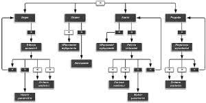

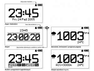

Jako, że urządzenie "Watch" jest z założenia medium mobilnym, które to może być obsługiwane w nieoptymalnych warunkach rzeczywistych, ergonomia i prostota obsługi układu jak i czytelność interfejsu użytkownika była podstawowym kryterium przy konstruowaniu stosownych procedur sterujących. Zgodnie z tymi podstawowymi założeniami, na płytce sterownika przewidziano wyłącznie 2 przyciski sterujące (Menu i Exit), przy czym każdy z nich obsługuje zdarzenie krótkiego (ok.100 ms) jak i długiego (powyżej 500 ms) naciśnięcia.
Diagram obrazujący sposób obsługi urządzenia pokazano na rysunku 4 (symbole przycisków wypełnione kolorem czarnym symbolizują długie naciśnięcie wybranego elementu), zaś widok dostępnych funkcji Menu urządzenia na rysunku 5.
Już zupełnie dla porządku dodam, iż urządzenie "Watch" wyposażono w prosty mechanizm redukcji poboru mocy, którego działanie polega na automatycznym wyłączeniu wyświetlacza OLED po czasie około 20 sekund bezczynności (braku działań po stronie użytkownika). Aktywacja wyświetlacza następuję z chwilą przyciśnięcia dowolnego z elementów sterujących. Ten prosty mechanizm jest na tyle skuteczny, iż pozwala na ponad tygodniową pracę systemu bez potrzeby ponownego ładowania wbudowanego akumulatora zasilającego.
