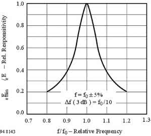

Rysunek 2. Charakterystyka częstotliwościowa fi ltru wejściowego układu TSOP4836 (źródło: datasheet Vishay)

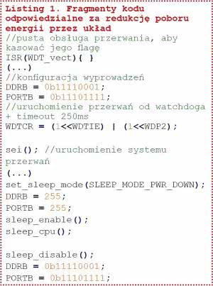

Listing 1. Fragmenty kodu odpowiedzialne za redukcję poboru energii przez układ
Pomimo oczywistej prostoty, tutaj taka realizacja jest niemożliwa do przyjęcia: jeżeli któryś ze styków enkodera ustawi się w takim położeniu, że zapewni długotrwały przepływ prądu przez rezystor podciągający, wówczas bateria ulegnie rozładowaniu w szybkim tempie, pomimo zredukowania poboru energii przez sam mikrokontroler.
Algorytm pracy zastosowany w tym układzie sprowadza się do okresowego (co 250 ms) wyprowadzania mikrokontrolera ze stanu głębokiego uśpienia i sprawdzania, czy zmienił się stan któregokolwiek ze styków A, B, lub SW.
Po wybudzeniu, wyprowadzenie wspólne (COM) jest ściągane do masy, przez co odczyt poziomu logicznego z pozostałych wejść, mających wewnętrzne rezystory podciągające, jest możliwy. Jeżeli zmiany nie ma, wyprowadzeniu COM zostaje nadany logiczny stan "1" i mikrokontroler przechodzi do trybu energooszczędnego. W razie wystąpienia zmiany, ponowne uśpienie zostaje odroczone na ok. 0,5 s od detekcji ostatniego ruchu na stykach. W tym czasie, układ znajduje się w stanie aktywnym i natychmiastowo reaguje na polecenia użytkownika.
Takie działanie jest możliwe dzięki zastosowaniu przerwania od układu watchdog, który pracuje z oddzielnym oscylatorem o niskiej częstotliwości. Generuje on okresowo przerwania, które uruchamiają uśpiony rdzeń. Na listingu 1 znajdują się fragmenty kodu, odpowiedzialne za konfigurację układu watchdog oraz przygotowanie do uśpienia i pracy po wybudzeniu.
Wymienione czynności pozwoliły na zredukowanie poboru prądu do wartości średniej oscylującej wokół 5 mA. Zakładając, że typowa bateria CR2032 ma pojemność 200 mAh, powinna ona wystarczyć na ponad 4 lata pracy takiego pilota. Pobór prądu w stanie aktywnym (po wybudzeniu) wzrasta do ok. 600 mA, zaś w czasie nadawania wynosi ok. 20 mA.

Ustawienie wartości rejestru OCR0A = 15 zaowocowało generacją sygnału o częstotliwości ok. 36,4 kHz. Niewielkie odstępstwo (rzędu 1%) nie szkodzi w stosowaniu scalonego odbiornika na częstotliwość 36 kHz, jak użyty tutaj TSOP4836, ponieważ filtr częstotliwości nośnej w nim zawarty nie jest tak bardzo selektywny (rysunek 2).

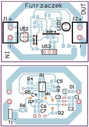

Obydwa układy - nadajnika i odbiornika - zostały zmontowane na jednostronnych płytkach drukowanych o wymiarach 31 mm×45 mm. Ich schematy montażowe zamieszczono na rysunku 4 i rysunku 5.
Montaż należy przeprowadzić zaczynając od elementów lutowanych powierzchniowo. Następnym krokiem jest wlutowanie zwor z drutu: na płytce nadajnika jedna, na płytce odbiornika dwie. W ostatniej kolejności, montuje się elementy przewlekane, poczynając od najniższych. Diodę nadawczą należy przylutować na krótkich wyprowadzeniach i zagiąć ją równolegle do powierzchni płytki, co będzie widoczne na zdjęciu.
Rysunek 4. Schemat montażowy płytki nadajnika
Rysunek 5. Schemat montażowy płytki odbiornika

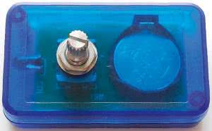

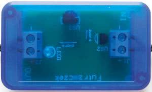

Takie wymiary płytek pozwalają na zamknięcie gotowych układów w niewielkich obudowach KM-10N. Transparentna, niebieska obudowa przepuszcza promieniowanie podczerwone oraz światło niebieskiej diody, wbudowanej w odbiornik.
Dzięki temu, w obudowie nadajnika należy wywiercić jedynie jeden otwór (na oś enkodera), a w obudowie odbiornika dwa (na przewody). Płytki są dopasowane do obudów i nie wymagają żadnego dodatkowego mocowania. Zmontowane płytki pokazano na fotografii 6 i fotografii 7.
Fotografia 6. Zmontowany nadajnik
Fotografia 7. Zmontowany odbiornik

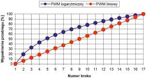

Rysunek 8. Zmiana wypełnienia przebiegu PWM.
Wytwarzany przez mikrokontroler sygnał PWM ma częstotliwość ok. 290 Hz, przez co migotanie diod w taśmach jest niewidoczne. Rozdzielczość regulacji wypełnienia wynosi 1%. Liczba dostępnych dla użytkownika kroków wynosi 17, przy czym, pierwszy odpowiada wyłączeniu, a ostatni pełnemu rozświetleniu.
Ten "nadmiar" został przeznaczony do zrealizowania liniowej regulacji jasności. Ludzkie zmysły odbierają wrażenia jako zmieniające się liniowo, jeżeli w rzeczywistości zmiany te zachodzą logarytmicznie. Przykładem jest regulacja głośności, w której stosuje się potencjometry o charakterystyce logarytmicznej. Brak tej korekcji powoduje, że duża zmiana (odczuwalnie) zachodzi na relatywnie małym przedziale.
Rysunek 8 przedstawia wypełnienie przebiegu PWM, liczone liniowo oraz logarytmicznie. Widać na nim, że przy podejściu logarytmicznym, 75% zakresu zmienności wypełnienia jest pokryte pierwszą połową kroków. Pozostałe 25% zostało rozłożone po drugiej połowie. Podejście liniowe rozkłada wypełnienie równomiernie - oraz łatwo jest je zaimplementować, lecz uzyskany efekt jest zauważalnie gorszy.

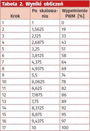

Tabela 2. Wyniki obliczeń
Zaimplementowanie w mikrokontrolerze funkcji, która na bieżąco obliczałaby wypełnienie, znacznie zwiększyłoby objętość programu, co z kolei wymagałoby zastosowania innego układu. Wartości wypełnienia zostały obliczone i wpisane "na sztywno" do tablicy przez co cały program zajmuje ok. 0,5 kB. Poniżej znajduje się algorytm pozwalający na wygodne dokonanie obliczeń, co może być użyteczne w niejednym projekcie.
Pierwszym krokiem jest przeskalowanie numeru kroku (zmiennym w zakresie 1-17) na odpowiadającą mu liczbę z zakresu [1;10]. Taki zakres zmienności powoduje, że logarytm dziesiętny, którym w takich wypadkach zwyczajowo się posługujemy, przyjmie wartości z zakresu [0;1], co jest bardzo wygodne z punktu widzenia przeliczenia na procentową wartość wypełnienia. Owe przeskalowanie najprościej jest zrobić za pomocą zwykłej funkcji liniowej: (k - numer kroku)
Następnie, uzyskane wartości należy zlogarytmować i pomnożyć przez 100, jeżeli trzeba uzyskać wypełnienie w procentach:
Rezultatem opisanych wyżej obliczeń jest tabela, której ostatnią kolumnę należy napisać w programie jako tablicę i odwoływać się do kolejnych elementów w niej. Wyniki obliczeń przeprowadzonych na potrzeby niniejszego projektu znajdują się w tabeli 2.
