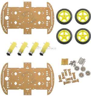

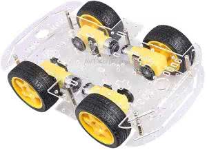

Do budowy pojazdu użyto gotową platformę jezdną, dzięki czemu część mechaniczna jest prosta w wykonaniu, nie będziemy tracili czasu na wykonywanie elementów pojazdu, a montaż sprowadza się do zamocowania za pomocą śrub gotowych elementów. Platformę przed i po zmontowaniu pokazano na fotografiach 1 i 2.
Fotografi a 1. Części składowe pojazdu - platformy
Fotografi a 2. Pojazd po zmontowaniu

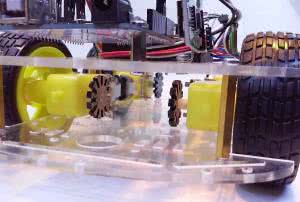

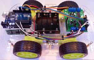

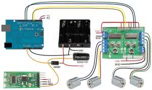

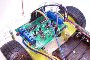

Platforma ma wiele otworów montażowych, dzięki czemu można łatwo zamontować dodatkowy osprzęt używając śrub i gwintowane tulejki dystansujące. Na fotografiach 3...5 widoczne są szczegóły montażu i rozmieszczenie osprzętu. Wszystkie komponenty połączono zgodnie ze schematem montażowym zamieszczonym na rysunku 6.

Fotografia 3. Szczegóły montażu pojazdu – widok od góry
Fotografia 4. Szczegóły montażu pojazdu – widok zamontowanej płytki Arduino

Fotografia 5. Szczegóły montażu pojazdu - widok napędu i sposobu montażu mechanicznego
Rysunek 6. Schemat montażowy zdalnie sterowanego pojazdu
