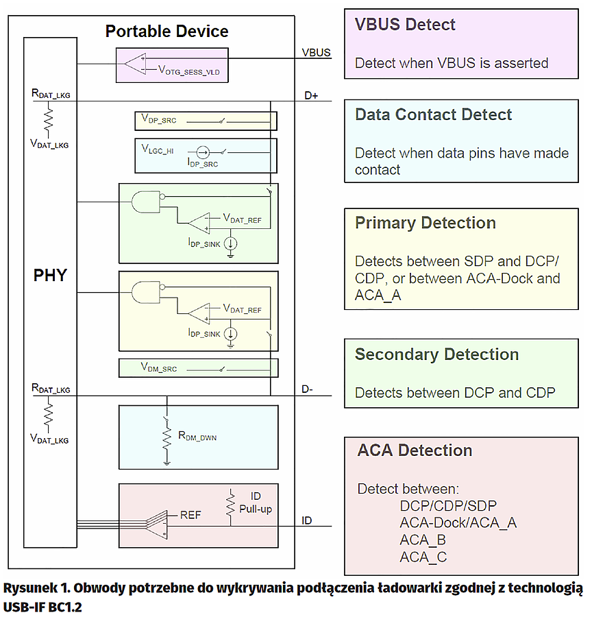

Układy obsługujące technikę RapidCharge pracują zgodnie ze standardem USB IF w wersji 1.2. Wykrywanie faktu podłączenia ze sobą kompatybilnych urządzeń, wspierających ten standard, rozpoczyna się więc po stronie sprzętu ładowanego. Wymaga to zastosowania odpowiednich obwodów, podłączonych bezpośrednio do przewodów interfejsu USB. Zostały one przedstawione na rysunku 1.
Pokazane obwody można podzielić na pięć bloków funkcjonalnych, odpowiadających za:
- wykrywanie napięcia Vbus,
- wykrywanie kontaktu na linii danych,
- detekcję pierwotną,
- detekcję wtórną,
- detekcję ACA.
Komunikacja pomiędzy urządzeniami rozpoczyna się od wykrycia napięcia na linii Vbus, a dokładniej od momentu, gdy przekroczy ono zadany próg. Próg ten jest określony dla danej sesji ładowania i został oznaczony na rysunku 1 jako VOTG_SESS_VLD.
Drugi etap jest opcjonalny i służy upewnieniu się, że linie sygnałowe obu urządzeń są połączone – albo do specjalnej ładowarki, albo do zwykłego portu USB. Oznacza to zarazem, że można rozpocząć detekcję pierwotną.
Sama detekcja pierwotna rozpoczyna się z pewnym opóźnieniem, którego czas jest z góry ustalony, a odliczanie zaczyna się w momencie pojawienia się zasilania na linii Vbus. Pozwala to upewnić się, że blok odpowiadający za detekcję kontaktu na liniach danych (jeśli jest obecny) będzie miał czas na zadziałanie lub że linie po prostu się ze sobą połączą (linie zasilania są dłuższe w złączu i wcześniej dochodzi pomiędzy nimi do kontaktu, niż pomiędzy liniami danych).

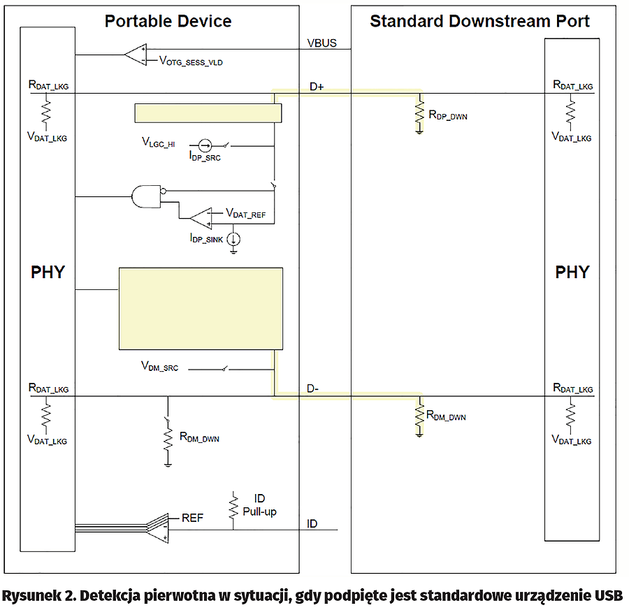

Istnieją trzy scenariusze podłączenia, które urządzenie przeznaczone do ładowania musi rozpoznać. Może ono być dołączone do zwykłego portu USB, do zgodnej ładowarki albo do innego urządzenia zgodnego z omawianą technologią, ale niebędącego ładowarką, a jedynie innym sprzętem, który w podobny sposób można ładować. Sposób prowadzenia połączeń w klasycznym porcie USB oraz w urządzeniu, które ma być ładowane zgodnie z USB-IF, jest znany, co oznacza, że konieczne było takie zaprojektowanie ładowarki, by tę dało się odróżnić od pozostałych dwóch urządzeń. Poszczególne scenariusze zostały pokazane na rysunkach 2, 3 i 4.
W przypadku połączenia ze zwykłym portem USB, na linii D– pojawia się napięcie niższe od napięcia odniesienia (VDAT_REF), co wynika z rezystora RDP_DWN podłączonego do masy.

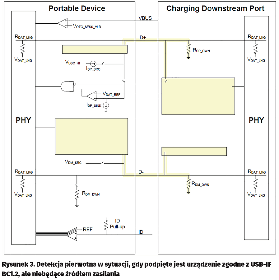

W przypadku podłączenia do urządzenia, które może być szybko ładowane, ale samo nie służy do dostarczania prądu, na linii D+ napięcie będzie wyższe niż VDATA_REF oraz włączone zostanie źródło prądowe oznaczone na rysunku 3 jako VDM_SRC, co spowoduje podniesienie napięcia na linii D–, a więc przekroczy ono VDATA_REF.

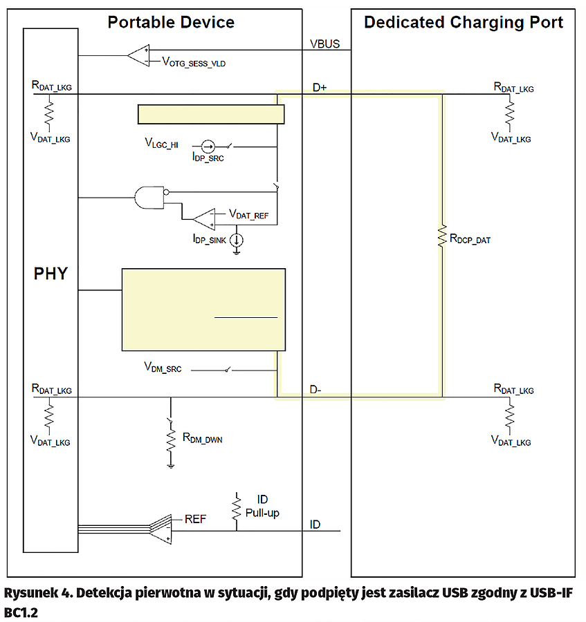

Jeśli urządzenie zostanie podłączone do kompatybilnego zasilacza, na linii D– pojawia się napięcie większe niż VDAT_REF, a rezystancja pomiędzy D+ a D– nie przekracza 200 V.
Rozróżnienie scenariuszy przedstawionych na rysunkach 3 i 4 określane jest mianem detekcji wtórnej.

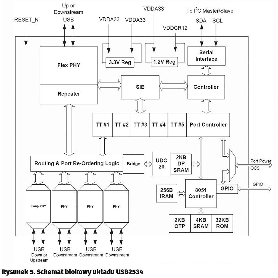

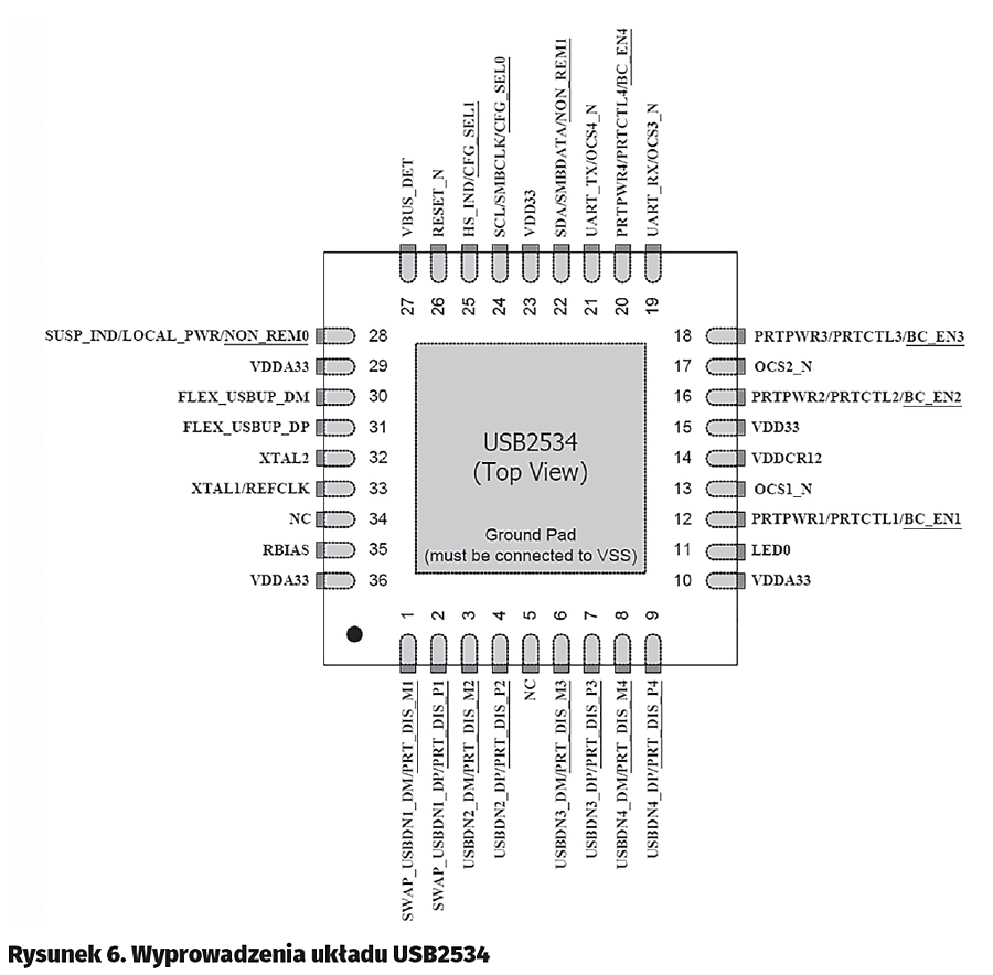

USB2534 jest w stanie samodzielnie, automatycznie wykryć, do jakiego rodzaju ładowarki jest podłączony oraz pozwala na pracę interfejsu USB w klasyczny sposób. Zawiera cztery porty USB w ramach wbudowanego koncentratora oraz jeden do podłączenia z wyprowadzeniami USB mikrokontrolera lub innego urządzenia (rysunek 5). Wśród portów koncentratora tylko jeden może być wykorzystywany do podłączenia ładowarek, przy czym wszystkie mogą służyć jako zwykłe porty USB. Wszystkie 4 porty można także skonfigurować w roli wyjścia ładowarki USB przez odpowiednie dołączenie rezystora podciągającego o wartości 10 kV.
Alternatywnie, konfiguracja układu jako ładowarki może być dokonana także za pomocą rejestrów USB2534. Wbudowany firmware sprawdza ich stan, włączając obsługę szybkiego ładowania dla poszczególnych portów. Rejestry odpowiadające za omawiane opcje są w pamięci jednorazowo programowalnej, której wartości przypisuje się za pomocą narzędzia ProTouch. Narzędzie to zostało opracowane przez firmę Microchip właśnie na potrzeby programowania i konfiguracji koncentratorów USB. Może być wykorzystywane podczas tworzenia nowych projektów oraz w trakcie prototypowania, a więc zarówno gdy potrzebne jest zaprogramowanie pojedynczego urządzenia, jak i na linii produkcyjnej.

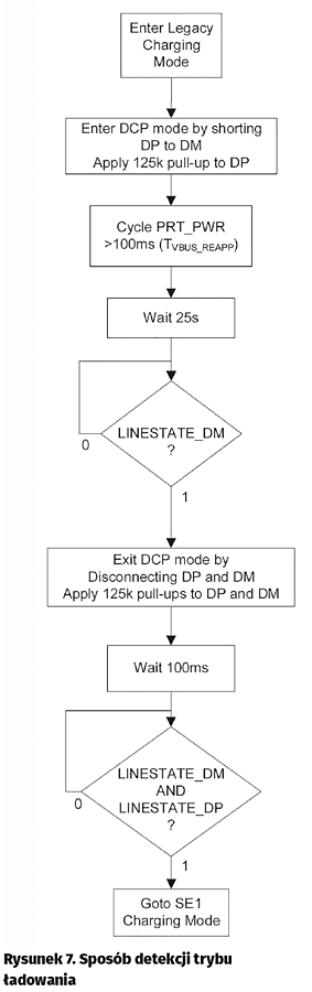

Jeśli podłączone zostanie urządzenie zgodne ze specyfikacją USB-IF BC1.2, pobierany przez nie prąd będzie na tyle duży, że na linii D– pojawi się niskie napięcie. Jednakże urządzenia zgodne z innymi standardami szybkiego ładownia także są w stanie obniżyć napięcie na linii D– do podobnego poziomu. Dlatego cała procedura decydowania o trybie ładowania musi uwzględniać zwieranie linii D+ i D– z podciąganiem D+ za pomocą rezystora 125 kV z określonymi opóźnieniami, co pozwala szczegółowo rozpoznać dopuszczalne tryby ładowania. Zostało to przedstawione na rysunku 7.
