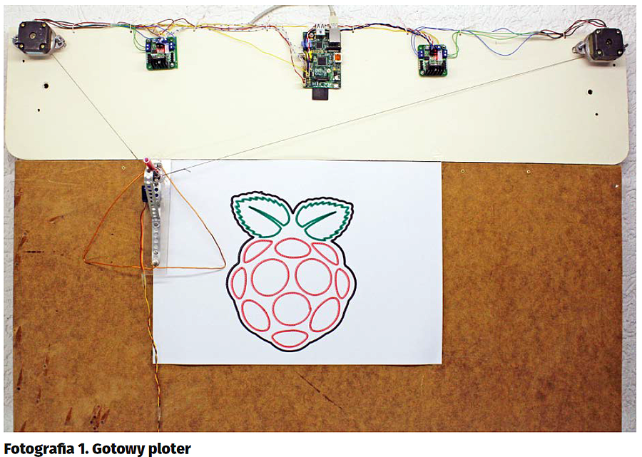

Autor projektu od lat tworzy maszyny CNC i podobne urządzenia własnej konstrukcji. Jego projekty oparte są na długoletnim doświadczeniu oraz służą do opracowywania kolejnych urządzeń. V plotter jest jedną z nowszych maszyn i wykorzystuje komputer Raspberry PI. Ponadto, całość, choć ma względnie nieduże wymiary, pozwala na rysowanie na teoretycznie dowolnie dużych powierzchniach. Wynika to z faktu, że głowica plotera wisi na dwóch linkach i rysuje po kartkach umieszczonych pionowo, na tablicy ze sklejki lub drewna. Wygląd tego nietypowego urządzenia pokazano na fotografii 1.

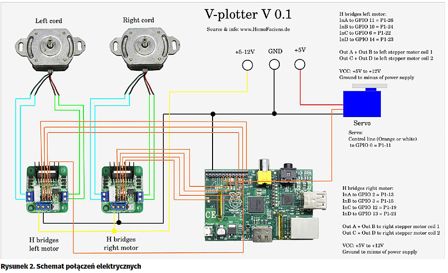

Od strony elektrycznej, V plotter składa się z jednego Raspberry PI, dwóch silników krokowych oraz sterujących nimi dwóch podwójnych modułów z mostkiem H, a także z dodatkowego, małego serwonapędu, sterowanego bezpośrednio z GPIO komputerka. Sposób wykonania połączeń elektrycznych został przedstawiony na rysunku 2.
Silniki krokowe są przymocowane do kół zębatych, które służą jako przekładnie. Koła przytwierdzone są do tablicy z użyciem łożysk kulkowych. Wewnętrzny pierścień łożyska nie obraca się i sztywno trzyma tablicy. Zewnętrzny jest przyklejony do koła zębatego i obraca się razem z nim. Na zewnętrzny pierścień łożyska jednego koła zębatego przy prawym silniku i odpowiadającego mu łożyska koła przy lewym silniku nawinięte są linki. Drugi koniec linek jest przymocowany do głowicy drukującej. Głowica zawiera pisak oraz lekki serwonapęd, podłączony luźno zwisającym przewodem do GPIO Raspberry PI. Pisak jest zamontowany za pomocą uchwytu, do metalowej, perforowanej blaszki. Blaszka przyczepiona jest w jednym punkcie do akrylowej płytki. Miniaturowy serwonapęd jest zamontowany również na blaszce, ale w taki sposób, by jego ruch powodował wyginanie się metalu i odchylanie pisaka od akrylowej płytki. Otwór w płytce sprawia, że jeśli pisak jest do niej przysunięty, w praktyce dotyka końcówką kartki i może po niej rysować. Wygięcie serwonapędem blaszki odsuwa pisak od kartki, co pozwala na przesuwanie głowicy po papierze bez pozostawiania śladu.
Kluczowe było użycie odpowiednio małego serwonapędu, by nie uczynić głowicy zbyt ciężką. Ważne jest też by sensownie poprowadzić przewody, tak by nie plątały się. Użycie płytki akrylowej pozwala też stabilniej trzymać pisak względem kartki. Dzięki niej pisak nie obraca się w żadnej płaszczyźnie, ani nie buja – tarcie kartki o płytkę szybko tłumi taki ruch.
Sam komputer jest umieszczony w górnej części plotera i przymocowany do tablicy, mniej więcej na wysokości silników krokowych. Moduły mostków umieszczone są pomiędzy Raspberry PI a silnikami. Nawijanie i rozwijanie linek za pomocą silników powoduje ruch głowicy względem kartki. Wykorzystywana jest przy tym grawitacja – Równomierne i równoczesne rozwijanie linek powoduje opuszczanie głowicy pionowo w dół, a ich nawijanie – ruch do góry. Jeśli rozwijana jest tylko jedna linka, głowica opuszcza się po łuku okręgu o promieniu równym aktualnej długości drugiej linki i środki w punkcie drugiej osi. Oczywiście, osie kół na które nawijane są linki muszą znajdować się na skrajach kartki, gdyż ograniczają obszar wydruku od lewej i prawej.

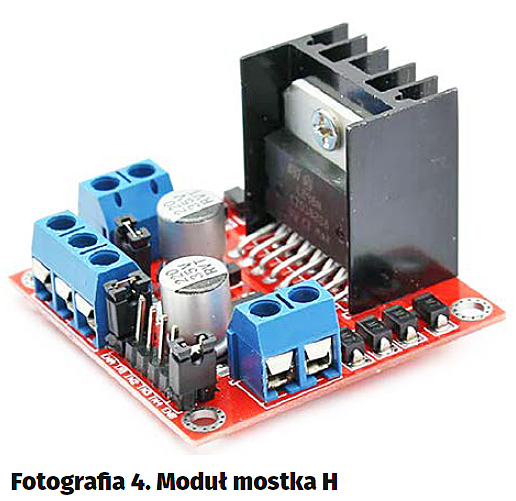

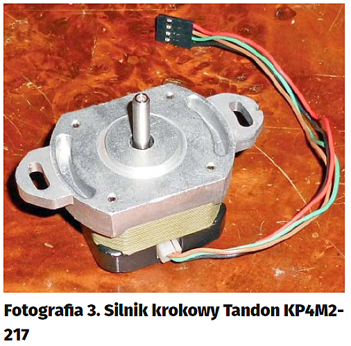

Zastosowane silniki krokowe to japońskie modele KP4M2-217 firmy Tandon (fotografia 3). Pobierają prąd zależny od podłączonego napięcia. Przy 12 V przepływa przez nie 340 mA, co przekłada się na ok. 4 W mocy, a przy 5 V prąd spada do 150 mA, a więc pobierana moc spada do ok. 0,75 W. Użyte moduły z mostkami bazują na układach L298N (fotografia 4), a więc scalonych, dwukanałowych sterownikach silników. Ich maksymalny prąd ciągły to 2 A, ale autor twierdzi, że mocno się nagrzewają już przy 1 A.
W efekcie potrzebne jest jedno źródło napięcia do mostków (5…12 V) i jedno 5-voltowe do zasilania Raspberry PI oraz serwonapędu umieszczonego na głowicy. Masa jest wspólna dla wszystkich elementów.

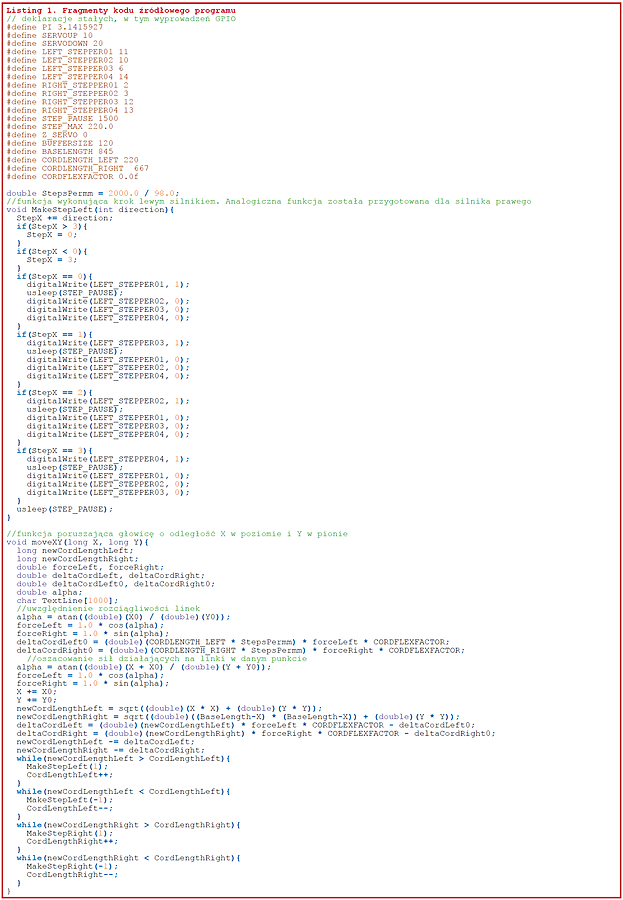

Fragmenty kodu źródłowego wraz z komentarzami pokazano na listingu 1.
Program pozwala na wczytywanie plików SVG, przy czym rysuje jedynie kontury, a nie wypełnienia. Ponadto, wszystkie obiekty muszą być przekonwertowane na wielokąty.

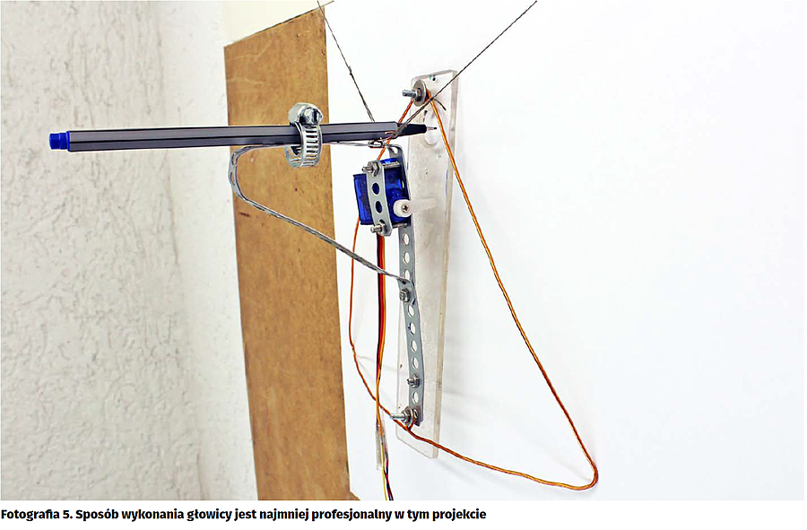

Warto też zwrócić uwagę na staranność wykonania projektu. Autor, dzięki dużemu doświadczeniu wiedział, co będzie istotne w tego typu konstrukcji. Zastosował łożyska, przekładnie, a linki utrzymujące głowicę wyprowadził z użyciem dodatkowych, miniaturowych przelotek. W programie uwzględniono także fakt rozciągania się linek. Zjawisko to ma różne nasilenie, w zależności od rodzaju użytych linek oraz od pozycji głowicy. Im jest ona wyżej, tym naprężenie linek silniejsze. Niestety, głowicę plotera wykonano „jako tako” – jej wygląd prezentuje fotografia 5. Być może autor chciał jak najszybciej zobaczyć efekt swojej pracy, bo tak naprawdę najważniejszym elementem plotera jest układ napędowy i jego oprogramowanie – głowica jedynie trzyma pisak.
