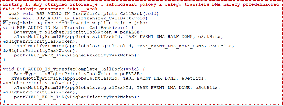

Dalsza część przetwarzania przerwania znajduje się już w bibliotece. Aby otrzymać informacje o zakończeniu połowy i całego transferu DMA należy przedefiniować dwie funkcje oznaczone jako __weak w pliku stm32746g_discovery_audio.c, co pokazano na listingu 1. Operacje wykonywane wewnątrz tych funkcji zostały już omówione w poprzedniej części, dotyczącej systemu FreeRTOS. Istotne jest to, że przekazują one informację o końcu transferu, lub jego połowy do zadań Signal_Task oraz FFT_Task.

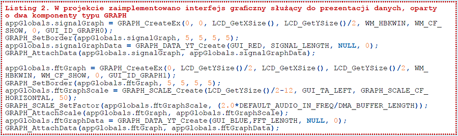

W projekcie zaimplementowano bardzo prosty interfejs graficzny służący do prezentacji danych. Został on oparty o dwa komponenty typu GRAPH – reprezentujące wykresy. Są one tworzone w zadaniu GUI_Task, co pokazano na listingu 2. Jako pierwszy tworzony jest wykres sygnału za pomocą funkcji GRAPH_CreateEx. Pierwsze dwa argumenty to pozycja lewego górnego rogu okna wykresu na ekranie, kolejne dwa to jego rozmiar. Następnie należy podać okno, do którego dodany zostanie wykres – makro WM_HBKWIN zwraca uchwyt do okna Desktop będącego podstawowym oknem każdego interfejsu graficznego. Następne na liście argumentów są flagi wykorzystywane podczas tworzenia wykresu. WM_CF_SHOW oznacza wyświetlenie okna od razu po jego utworzeniu. Wartości flag podawane w tym polu są wspólne dla wszystkich typów okien, w przeciwieństwie do flag podawanych w przedostatnim argumencie. W projekcie nie są wykorzystywane dodatkowe flagi komponentu. Ostatni argument to ID, które musi być unikalne w obrębie komponentów znajdujących się w obrębie jednego okna. Wartość GUI_ID_GRAPH0 jest zdefiniowana w pliku bibliotecznym GUI.h. W razie konieczności definiowania własnych identyfikatorów, powinny one mieć wartości większe od GUI_ID_USER (0x800). Opisywana funkcja zwraca uchwyt do komponentu wykresu przechowywanego w zmiennej globalnej.
Kolejna funkcja – GRAPH_SetBorder tworzy marginesy wokół pola wykresu. Pierwszym argumentem jest uchwyt do wcześniej utworzonego komponentu. Cztery kolejne parametry oznaczają grubość marginesów: lewego, górnego, prawego i dolnego, wyrażoną w pikselach.
Po utworzeniu okna wykresu należy dołączyć do niego jeden, lub więcej obiektów danych. Każdy z nich tworzony jest za pomocą funkcji GRAPH_DATA_YT_Create. Tworzy ona dane reprezentujące m. in. przebiegi czasowe, w których współrzędna X oznacza numery kolejnych próbek, a współrzędna Y – ich wartości. Lista argumentów zawiera kolejno: kolor, maksymalną liczbę punktów na ekranie, tablicę zawierającą dane początkowe oraz jej długość. W tym przypadku dane zostaną dopiero pobrane, dlatego zamiast tablicy podawany jest wskaźnik pusty NULL. Na koniec można dodać dane do okna wykresu za pomocą funkcji GRAPH_AttachData, przyjmującej uchwyty do okna wykresu oraz obiektu danych.
Oba wykresy: sygnału i FFT są tworzone w ten sam sposób, jednak do drugiego z nich dodawana jest jeszcze skala. Jest ona tworzona za pomocą funkcji GRAPH_SCALE_Create. Jej pierwszym argumentem jest pozycja na oknie wykresu – ustawiana na 12 pikseli od jego dolnej krawędzi. Za pomocą drugiego argumentu można ustawić przesunięcie tekstu do lewej, prawej, lub jego wyśrodkowanie (gdyby skala dotyczyła osi Y byłoby to przesunięcie tekstu do góry, do dołu, lub wyśrodkowanie). Kolejny argument, to wybór osi poziomej (GRAPH_SCALE_CF_HORIZONTAL) lub pionowej (GRAPH_SCALE_CF_VERTICAL). Ostatni argument to odległość pomiędzy kolejnymi wartościami w pikselach.

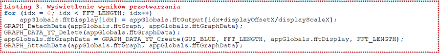

Wykresy aktualizowane są w pętli głównej zadania po otrzymaniu jednej z dwóch notyfikacji: TASK_EVENT_DMA_HALF_DONE lub TASK_EVENT_DMA_DONE. Otrzymanie jej oznacza, że dane w jednej połówce bufora są gotowe do przetworzenia. W pierwszej kolejności wykonywane są obliczenie transformaty oraz skalowanie (omówione w następnym punkcie), a wynikowe dane trafiają do bufora: appGlobals.fftOutput. Dalsze kroki zaprezentowano na listingu 3.
W pętli for wybierane są punkty, które powinny zostać wyświetlone. Nie wybierane są one od początku bufora danych, ponieważ brany jest od uwagę offset wynikający z możliwego przesunięcia początku wykresu, dodatkowo dzielony przez współczynnik jego skali. Ostateczna lista punktów jest wpisywana do tablicy appGlobals.fftDisplay o stałej długości równej szerokości pola wykresu.
Niestety biblioteka STemWin uniemożliwia dodanie wielu punktów jednocześnie bez odświeżania wykresu po każdym z nich, dlatego obiekt danych appGlobals.fftGraphData jest przed każdą aktualizacją usuwany funkcjami GRAPH_DetachData i GRAPH_DATA_YT_Delete oraz tworzony na nowo za pomocą omawianej już funkcji GRAPH_DATA_YT_Create – tym razem jednak przekazywana jest to niej tablica z wartościami początkowymi. Nowo utworzony obiekt danych jest ponownie dodawany do okna wykresu za pomocą wywołania GRAPH_AttachData. We wszystkich funkcjach używane są komponenty utworzone wcześniej w zadaniu GUI_Task. Pozostałe notyfikacje służą do aktualizacji skalowania i przesunięcia wykresu. Pierwsze dwie odpowiedzialne są za zmianę offsetu (listing 4),

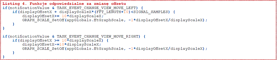

Po otrzymaniu notyfikacji TASK_EVENT_CHANGE_VIEW_MOVE_LEFT, offset jest zwiększany po wcześniejszym sprawdzeniu, czy nie zostanie przekroczona wartość maksymalna wynikająca z liczby zebranych próbek. Wartość przesunięcia zależna jest od aktualnego współczynnika skali przechowywanego w zmiennej displayScaleX. Po obliczeniu przesuwana jest także skala wyświetlana pod wykresem. Z uwagi na to, że wykonuje ona automatyczne skalowanie, przekazywana do niej wartość przesunięcia jest najpierw dzielona przez współczynnik skali. Drugi warunek, odpowiedzialny za przesunięcie wykresu w prawo, odpowiednio zmniejsza offset po sprawdzeniu czy nowa wartość nie będzie mniejsza od zera, a następnie w ten sam sposób modyfikuje przesunięcie skali.

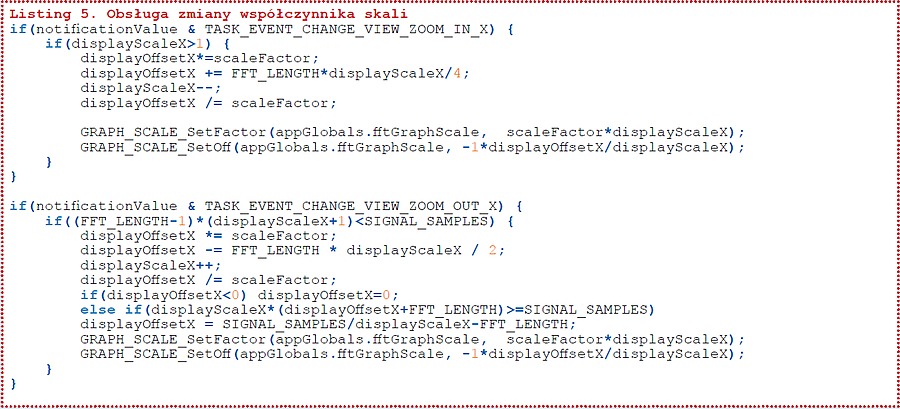

Obsługa zmiany współczynnika skali została przedstawiona na listingu 5. W przypadku zbliżenia, pierwszym krokiem jest sprawdzenie czy współczynnik skali może zostać zmniejszony. Następnie modyfikowany jest offset, tak aby punkt środkowy wykresu pozostał bez zmiany. Mnożenie przez wartość scaleFactor, definiowaną na początku kodu zadania:
float32_t scaleFactor = 2.0*DEFAULT_AUDIO_IN_FREQ/DMA_BUFFER_LENGTH;
jest spowodowana początkową inicjalizacją skali wykresu w zadaniu GUI_Task tą samą wartością. Wynika ona z podziałki 2 Hz na jeden piksel przy największym zbliżeniu wykresu. Współczynnik skali jest następnie zmniejszany, a offset dzielony przez scaleFactor. Obliczone wartości przekazywane są do funkcji modyfikujących skalę i przesunięcie GRAPH_SCALE_SetFactor oraz GRAPH_SCALE_SetOff. Podczas oddalania wykresu, pierwszy warunek sprawdza, czy zmiana skali nie spowoduje wykroczenia poza maksymalna liczbę zbieranych próbek. Następnie, analogicznie do zbliżania, modyfikowane są przesunięcie i współczynnik skali, jednak tym razem konieczne jest jeszcze sprawdzenie czy nie nastąpiło przekroczenie dozwolonych wartości spowodowane zmianą offsetu. Jeżeli tak się stanie, jest on dodatkowo modyfikowany. Na koniec aktualizowana jest skala pod wykresem.

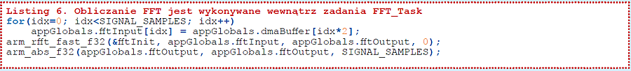

Obliczanie FFT jest wykonywane wewnątrz zadania FFT_Task, po otrzymaniu notyfikacji o gotowości danych w buforze DMA – listing 6. W pierwszym kroku wartości próbek sygnału są kopiowane do tablicy typu float32_t. Wybierana jest co druga próbka, ponieważ w tablicy appGlobals.dmaBuffer znajdują się dane z obu kanałów. Obliczenia wykonywane są tylko dla pierwszego z nich – drugi jest ignorowany.
Skopiowane dane przekazywane są do funkcji arm_rfft_fast_f32 obliczającej transformatę. Pierwszym jej argumentem jest struktura przechowująca parametry transformaty, utworzona na początku zadania FFT_Taks:
arm_rfft_fast_instance_f32 fftInit;
arm_rfft_fast_init_f32(&fftInit, SIGNAL_SAMPLES);
Jedynym parametrem, który należy podać przy jej tworzeniu jest liczba punktów, z których będzie obliczane FFT. Kolejne argumenty funkcji arm_rfft_fast_f32, to tablica zawierająca próbki sygnału i tablica przeznaczona na wynik obliczeń, również typu float32_t. Na końcu znajduje się flaga mówiąca o tym, czy ma być obliczana transformata odwrotna.
Aby otrzymać widmo amplitudowe, należy obliczyć moduł otrzymanego wyniku. Służy do tego funkcja arm_abs_f32, pobierająca tablice wejściową, wyjściową oraz ich długość. W przykładzie wyniki są zapisywane w tym samym miejscu, co dane wejściowe, dlatego pierwsze dwa argumenty są takie same.

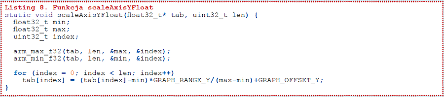

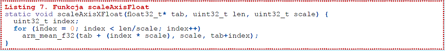

Poza obliczeniem FFT, biblioteka CMSIS DSP została także użyta do skalowania. Oś X jest modyfikowana, odpowiednio do ustawionego współczynnika skali, w funkcji scaleAxisFloat pokazanej na listingu 7. Oblicza ona średnią arytmetyczną punktów w oknie o długości scale i wpisuje je do kolejnych elementów tablicy wejściowej. Okno jest za każdym razem przesuwane dokładnie o swoja długość. W ten sposób realizowane jest przybliżanie o oddalanie wykresu na ekranie. Uśrednione wartości są następnie skalowane w osi Y tak, aby wypełniały całą wysokość pola wykresu. Jest to realizowane przez funkcję scaleAxisYFloat (listing 8). Funkcja wyszukuje najpierw wartości minimalnej i maksymalnej w tablicy danych za pomocą funkcji arm_max_f32 oraz arm_min_f32. Obie funkcje maja identyczną listę argumentów: tablica wejściowa, jej długość, wskaźnik, pod który zostanie wpisana szukana wartość oraz wskaźnik gdzie zostanie zapisany jej indeks w tablicy. Po znalezieniu wartości min i max, cała tablica jest skalowana, tak aby wartości mieściły się w nowym przedziale <GRAPH_OFFSET_Y; GRAPH_OFFSET_Y+GRAPH_RANGE_Y>, wynikającym z ograniczenia pola wykresu.
Te same operacje uśredniania i skalowania są wykonywane w zadaniu Signal_Task, jednak tam używane są wersje funkcji bibliotecznych działające na liczbach całkowitych.
