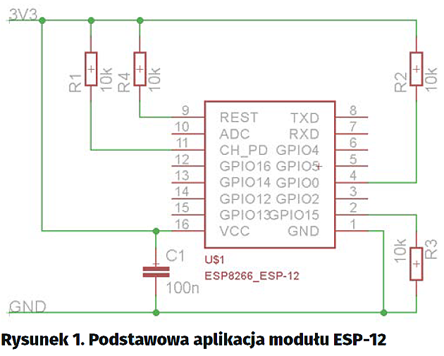

Z racji tego, że układ mikrokontrolera ESP8266 można programować własnym kodem z wykorzystaniem komunikacji UART, pinu GPIO0 użyto do sterowania bootloaderem. Po ustawieniu GPIO0 bootloader ładuje kod programu z pamięci Flash, natomiast po wyzerowaniu oczekuje na nowy kod i zadpisuje go w pamięci Flash. Podstawową aplikację modułu pokazano na rysunku 1. Rezystory R1…R3 dodano, aby w momencie pisania własnego oprogramowania nie stworzyć zwarcia poprzez zmianę poziomu pinu podłączonego na stałe do któregoś z biegunów zasilania.

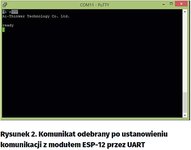

Moduł należy podłączyć do przejściówki USB/UART krzyżując linie Rx i Tx. Do komunikacji można zastosować dowolny terminal – tutaj zostanie użyty darmowy program Putty. Po włączeniu zasilania w konsoli powinny pojawić się wiadomości takie, jak na rysunku 2 lub bardzo podobne (zależnie od wersji oprogramowania). Wiadomość „ready” oznacza poprawny start oprogramowania i gotowość do pracy.

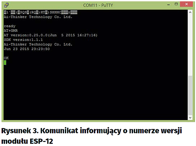

Aby przetestować poprawną pracę modułu, można sprawdzić wersję oprogramowania za pomocą polecenia AT+GMR. Odpowiedź modułu, jak na rysunku 3, informuje nas nie tylko w wersji programu, ale też o tym, że wszystko zostało poprawnie połączone i że ustawiliśmy poprawne parametry transmisji.

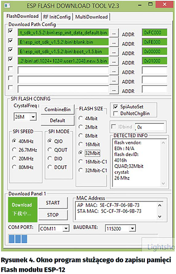

Do aktualizacji zostanie wykorzystany program Flash_Download_Tools następnie należy pobrać oprogramowanie ze strony producenta bbs.espressif.com kategoria SDKs. W chwili pisania artykułu najnowszą wersją jest 1.5.3 – opcja Non-OS SDK. Do wgrania oprogramowania na ESP wymagane są 4 pliki:
− esp_init_data_default – adres 0xFC000.
− blank.bin – adres 0xFE000.
− boot_v1.5.bin – adres 0x00000.
− user1.2048.new.5.bin – adres 0x01000.
Należy zauważyć, że nazwy mogą się nieznacznie różnić w zależności od wersji oprogramowania. Przed aktualizacją trzeba przełączyć ESP-12 w stan aktualizacji oprogramowania, wymuszając poziom niski na GPIO0 i restartując moduł. Okno oprogramowania służącego do zapisu pamięci Flash modułu pokazano na rysunku 4. Prędkość transmisji pokazana na rysunku może różnić się, zależnie od ustawień oprogramowania. Po aktualizacji i przełączeniu modułu w tryb normalnej pracy (ustawienie GPIO0) i wydaniu komendy AT+GMR moduł powinien odpowiedzieć podając numer nowej wersji oprogramowania. Po aktualizacji oprogramowania warto przywrócić nastawy fabryczne, co uchroni nas od potencjalnych problemów. Można to zrobić za pomocą komendy AT+RESTORE.

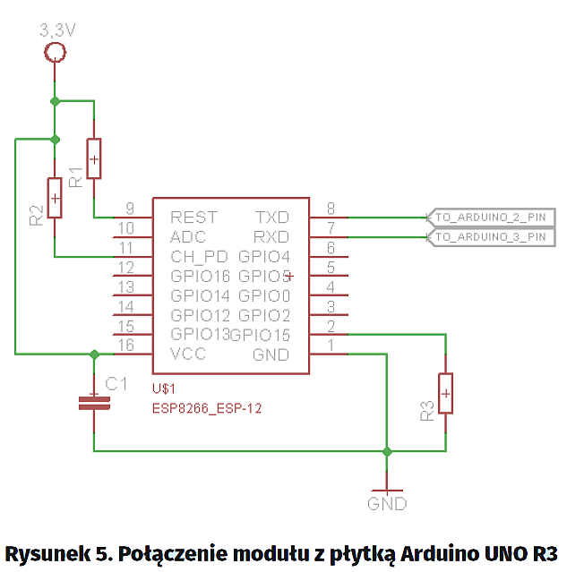

Czas na najciekawsze – pokazanie możliwości modułu ESP-12 w wersji sterowanej komendami AT. Pierwszym programem będzie klasyczne „Hello World” dla mikrokontrolerów, czyli miganie diodą LED. Do tego celu oprócz modułu ESP-12 wykorzystano również płytkę Arduino UNO R3, ale można zastosować dowolny mikrokontroler wyposażony w interfejs UART lub USART. Środowisko wykorzystane do napisania kodu to Arduino IDE z powodu integracji z modułem ESP-12 i możliwości tworzenia kodu na ten moduł, co przyda się w następnych częściach. Uproszczony schemat ideowy połączeń pokazano na rysunku 5.

Dopisek _DEF oznacza, że ta konfiguracja zostanie zapisana w pamięci nieulotnej Flash w sekcji user parametr. Po tym, należy przyłączyć ESP do Arduino – uproszczony schemat ideowy połączeń pokazano na rysunku 5. Zamiast pinów 2 i 3 na płycie Arduino można wykorzystać dowolne inne, ale wtedy należy zmodyfikować oprogramowanie. Z racji tego, że Arduino UNO R3 ma tylko jedno wyprowadzenie 3,3 V, zostawimy pin GPIO0 niepodłączony. Dokumentacja mówi, że ten pin przy normalnej pracy może być albo ustawiony, albo w stanie nieustalonym.

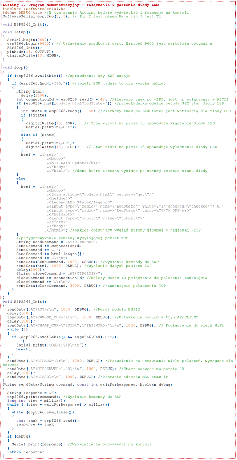

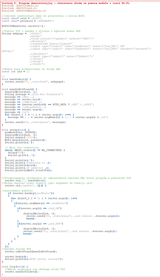

Odpowiednie oprogramowanie sterujące pokazano na listingu 1. Po zaprogramowaniu mikrokontrolera, na monitorze szeregowym (ważne: należy wybrać monitor szeregowy, a nie monitor portu szeregowego), znajdującym się w IDE zostaną wyświetlone się informacje o tym, co obecnie wykonuje ESP. Zostanie tam też pokazany adres IP, który należy wpisać w oknie przeglądarki. Po jego wpisaniu, zostanie pokazana tabela z 2 możliwościami ON – OFF, którymi steruje się diodą LED.

Kod „Hello World” na ESP-12 działa tak samo jak w wersji na Arduino. Dzięki społeczności Arduino, można użyć wielu gotowych już bibliotek przy rozwijaniu oprogramowania dla ESP-12. W tym wypadku zostały użyte biblioteki do połączenia z siecią Wi-Fi oraz realizujące komunikację TCP.
Po wgraniu kodu, wyprowadzenie GPIO0 nie może już być wyzerowane. Po jego ustawieniu lub pozostawieniu go niepodłączonym, moduł wymaga restartu. W konsoli pojawią się informacje o starcie modułu, potem o sukcesie lub niepowodzeniu połączenia do sieci i adres IP. Wpisanie adresu IP, który zostanie wyświetlony przez konsolę na pasku adresowym w oknie przeglądarki WWW, pokaże nam znów taką stronę, jak we wcześniejszym przykładzie. Zauważalną zmianą w tych dwóch przykładach jest szybkość ładowania się stron oraz wykonywania poleceń, na korzyść ESP, co pokazuje dosadnie, jakie możliwości ma ten mały moduł. Mając do wykorzystania w przypadku ESP-12-Q 16 pinów (trzeba zwrócić szczególną uwagę na piny wymagające podłączenia przez rezystory do któregoś z biegunów zasilania) oraz interfejsy komunikacyjne, takie jak I2C, SPI czy UART, przetwornik A/C, można zrealizować sterowanie wieloma urządzeniami z interfejsem w postaci WWW. Interfejsy I2C lub SPI będą świetnie się sprawdzały w przypadku wykorzystania modułu jako czujnika bezprzewodowego. Zwykłe piny GPIO mogą być wykorzystane do sterowania przekaźnikami, co daje możliwość zdalnego sterowania urządzeniami.
