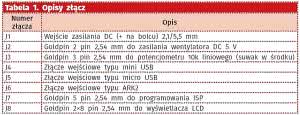

Tabela 1. Opisy złącz

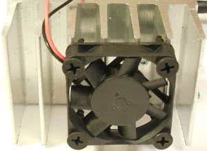

Złącze J2 zostało przewidziane do zasilania wentylatora chłodzącego radiator. Powinien on być przystosowany do napięcia 5 V. Dioda D2 obniża napięcie zasilające do ok. 4,3 V - redukuje to poziom hałasu oraz wydłuża jego żywotność. Testy wykazały, że wentylator pracujący w takich warunkach z powodzeniem chłodzi radiator. W tabeli 1 zostały zebrane opisy wszystkich ośmiu złączy znajdujących się na schemacie.

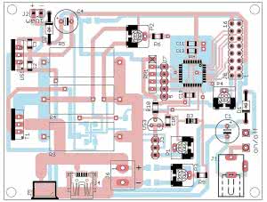

Rysunek 2. Schemat montażowy testera
Układ testera został zmontowany na dwustronnej płytce drukowanej o wymiarach 88 mm×68 mm, której schemat montażowy pokazano na rysunku 2. W pierwszej kolejności należy przylutować elementy montowane powierzchniowo, po czym przejść do przewlekanych, poczynając od najniższego. Rezystory R3…R5 należy przylutować kilka milimetrów nad laminatem, aby umożliwić przepływ powietrza wokół nich. Tranzystor T1 oraz stabilizator US1 warto przylutować na długich wyprowadzeniach, ponieważ ułatwi to ich przykręcenie do radiatora. Metalowa wkładka stabilizatora połączona jest z masą układu, zaś tranzystora - z dodatnim biegunem mierzonego napięcia. Z powodu różnicy potencjałów zachodzi konieczność galwanicznego odizolowania przynajmniej jednego z tych podzespołów od radiatora. W prototypie użyto aluminiowego radiatora o profilu A5723 o wysokości żeber 35 mm i wymiarach 78 mm×70 mm. Dystans między wymienionymi wyżej elementami został dobrany pod kątem zastosowania radiatora o takim rozstawie użebrowania. Dzięki temu śruby mocujące wypadają między żeberkami. Wentylator ma standardowe wymiary 40 mm×40 mm i został przymocowany do radiatora za pomocą czterech wkrętów do płyt gipsowo-kartonowych. Taki sposób montażu jest nieskomplikowany i trwały. Szczegóły pokazano na fotografiach 3 i 4.
Fotografia 3. Wentylator zamontowany na radiatorze
Fotografia 4. Ulokowanie wkrętów wewnątrz radiatora
Eksperymenty wykazały, że przy pełnym obciążeniu układu (prąd 3 A, napięcie zbliżone do 6 V) temperatura radiatora chłodzonego aktywnie nie przekracza 45ºC. Po odłączeniu wentylatora temperatura wzrosła do ok. 75ºC. Próby były wykonywane bez jakiejkolwiek obudowy. Wynika z nich, że jeżeli jest planowane obciążanie układu pełnym prądem przez długi czas, wentylator staje się nieodzowny.

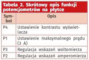

Tabela 2. Skrótowy opis funkcji potencjometrów na płytce
W zmontowanym układzie należy zaprogramować pamięć FLASH mikrokontrolera. Ponadto konieczne będzie wyłączenie dzielnika sygnału zegarowego (bit zabezpieczający CKDIV8) tak, aby rdzeń był taktowany sygnałem o częstotliwości 8 MHz. Dysponując prawidłowo zaprogramowanym mikrokontrolerem, należy wykonać, po kolei, następujące czynności regulacyjne:
  • Włączyć zasilanie układu i ustawić potencjometrem P4 prawidłowy kontrast wyświetlanych znaków.
  • Skręcić potencjometr regulacji prądu na maksymalną wartość (prawy dolny róg ekranu).
  • Potencjometrem P1 ustawić wyświetlaną wartość na 3.0, co oznacza maksymalną wartość pobieranego prądu.
  • Skręcić potencjometr regulacji prądu na minimum i do zacisków wejściowych podłączyć zasilacz o napięciu wyjściowym rzędu 4…5,5 V i wydajności prądowej nie mniejszej niż 1 A.
  • Kontrolując napięcie z zasilacza za pomocą woltomierza, ustawić prawidłową wartość wyświetlanego napięcia za pomocą potencjometru P3.
  • Zwiększając pobierany prąd i mierząc jego wartość amperomierzem, dokonać regulacji potencjometrem P2 do uzyskania tego samego wskazania (lewy dolny róg ekranu).
Po wykonaniu tych czynności regulacyjnych układ jest już gotowy do użytku. W tabeli 2 zebrano symbole i opisy poszczególnych potencjometrów, według kolejności regulacji.

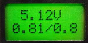

Ekran przyrządu w czasie poprawnej pracy wygląda tak, jak na fotografii 5 - na górze znajduje się napięcie w woltach, a niżej prąd zmierzony i zadany w amperach. Zadaną wartość prądu należy traktować jako orientacyjną. Napięcie mierzone jest od poziomu 1 V, aby prąd wypływający przez kolektor z nasyconego tranzystora T1 nie wywoływał wskazań woltomierza przy braku dołączonego zasilacza. Prąd ten wywoływał napięcie rzędu 0,6 V, dlatego próg 1 V jest dobrym ograniczeniem.

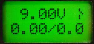

Gdy napięcie na zaciskach wejściowych z jakichkolwiek przyczyn przekroczy wartość 6 V, wówczas pobierany prąd jest automatycznie zmniejszany do zera - fotografia 6. Symbolizowane jest to ikonką rozwartego wyłącznika. Ma to uchronić przed przegrzaniem testera przez uszkodzony zasilacz, o zbyt wysokim napięciu wyjściowym. Napięcie mierzone jest nadal.

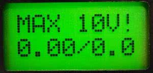

Gdy napięcie będzie wyższe niż 10 V, wtedy pojawi się inny komunikat - fotografia 7. Oznacza przekroczenie zakresu woltomierza i należy wówczas niezwłocznie odłączyć testowany zasilacz.
Fotografia 7. Przekroczenie zakresu pracy woltomierza
