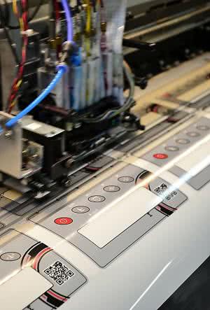

Fotografia 1. Zdjęcie przestawia druk elewacji z kodem QR za pomocą drukarki cyfrowej
Nowa technologia umożliwiała proste odróżnienie różnych grup wyrobów poprzez zastosowanie różnych form graficznych. Problemy na jakie napotykano w przeszłości przy takim podejściu to zwiększenie kosztów produkcji, ponieważ każdy kolor wymagał wyświetlenia odrębnego sita oraz trudności w uzyskaniu płynnych przejść pomiędzy kolorami. W dobie globalizacji i unifikacji klienci oczekują unikalnych rozwiązań dla swoich produktów np. inna elewacja dla każdego produkowanego seryjnie urządzenia.
Rozwiązaniem najbardziej obiecującym okazało się drukowanie kolorowych elewacji przy pomocy drukarek atramentowych, czyli metodą tak zwanego druku cyfrowego. Klawiatury, elewacje i tabliczki foliowe, poza modnym wyglądem, muszą spełniać szereg innych wymagań technologicznych co powoduje, że elewacja musi być wykonana z folii poliestrowej. Jak powszechnie wiadomo jest to materiał bardzo trudny do nadruku i wymaga stosowania atramentów o znacznie lepszych parametrach technicznych niż te dostępne na rynku, a przeznaczone do drukowania na foliach PVC lub na papierze (fotografia 1).

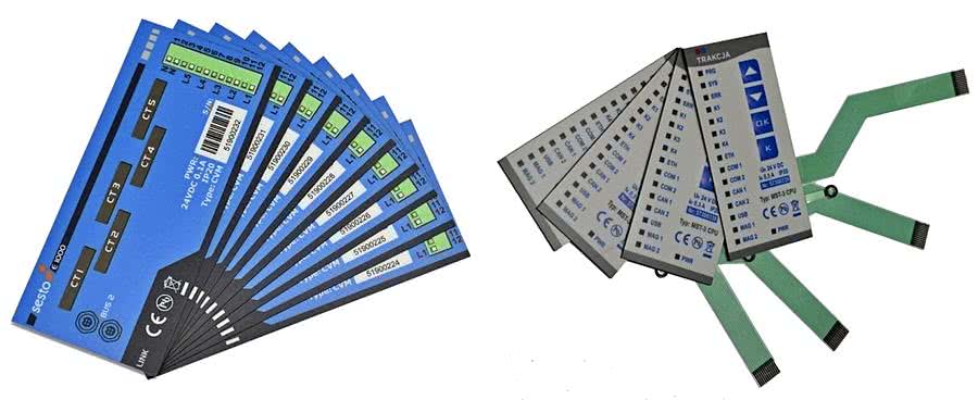

Wprowadzenie tej technologii umożliwia także drukowanie kodów paskowych, kodów 2D (QR) lub numerów seryjnych innych dla każdej klawiatury lub elewacji. Wydruk wykonywany jest na spodniej warstwie folii elewacyjnej, co uniemożliwia zmianę lub usunięcie takiego oznaczenia, chyba że celowo, ale z całą elewacją (fotografia 2).
Fotografia 2. Zdjęcia przedstawiają elewacje i klawiatury foliowe zawierające kody paskowe i numery seryjne
