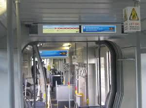

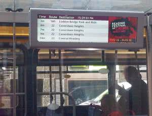

Szeroki przekrój wyświetlaczy jest stosowany w kolejnictwie. W nowoczesnych wagonach, zarówno w pociągach, jak i tramwajach, instalowane są wyświetlacze z informacjami dla pasażerów. O ile zazwyczaj nie są one narażone na wilgoć, muszą być odporne na niskie i wysokie temperatury oraz ciągłe wibracje. Dużym utrudnieniem dla urządzeń elektronicznych jest także obecność pola elektromagnetycznego. To jeden z powodów, dla których sprzęt stosowany w pociągach musi spełniać wymagania surowych norm, takich jak EN50155. Proces certyfikacji pod kątem wymienionej normy jest długotrwały i kosztowny ale jego pomyślne przejście stanowi o bardzo wysokiej klasie wyświetlaczy. Urządzenia z normą EN50155 muszą obsługiwać szeroki zakres temperatur pracy, być niewrażliwe na wibracje i udary, odporne na wilgoć i zakłócenia elektromagnetyczne oraz nie mogą wpływać negatywnie na pracę innych przyrządów elektronicznych. W praktyce wyświetlacze te muszą cechować się również wysoką jasnością, by były czytelne, niezależnie od pory dnia i nocy - więc także i w silnym świetle. Często używane są do prezentacji trasy, listy przystanków i schematów połączeń, dlatego pożądane są w nietypowych, podłużnych formatach. Wyświetlacze tego typu, spełniające normę EN50155, produkuje firma Litemax. Dobrymi przykładami są modele SSD2845 o przekątnej 28" i SSD3825 o przekątnej 38". Ich jasność wynosi aż 1000 cd/m2 w rozdzielczość to 1920×357 w przypadku model 28" i 1920×502 w modelu 38". Oba mogą pracować w temperaturze od -20 do +70 °C.

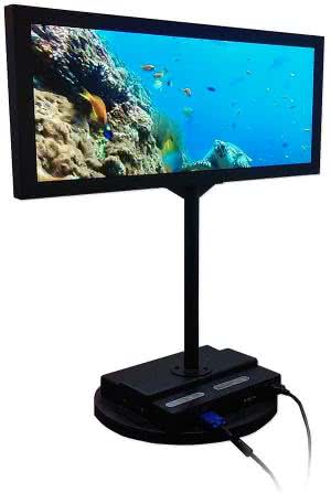

Bardzo ciekawym rodzajem wyświetlaczy są monitory dwustronne, które atrakcyjnie prezentują się m.in. jako nośniki reklam, choć sprawdzają się też jako systemy informacji pasażerów (np. na lotniskach). Produkuje takie firma Litemax - modele serii SSC. Ich parametry nie odbiegają od wysokiej klasy jednostronnych wyświetlaczy Full HD, ale są one znacznie węższe niż gdyby połączyć tylnymi stronami dwa identyczne zwykłe wyświetlacze. Nośniki do prezentacji reklam powinny być bardzo jasne i prezentować żywe kolory. Mogą też być wyposażone w pojemnościowe ekrany dotykowe, pozwalające przechodniom na interakcję.

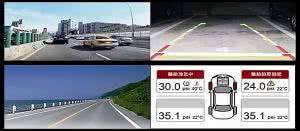

Wyświetlacze stosowane w motoryzacji muszą być natomiast przede wszystkim czytelne w jasnym świetle oraz odporne na skrajne temperatury i wibracje. W odróżnieniu od wcześniej opisywanych wyświetlaczy przemysłowych, te powinny być także niewielkie i lekkie. Bardzo ciekawymi konstrukcjami są modele ultrapanoramiczne marki SGD o przekątnych 8" i 8,8". Mają one proporcje 10:3 i 4:1 oraz wysokiej klasy matrycę IPS. W praktyce są to wymiary i proporcje zbliżone do kształtu wstecznych lusterek samochodowych, dzięki czemu, w połączeniu z kamerami, mogą służyć jako dodatkowe lusterka elektroniczne, szczególnie w tych pojazdach, w których brak jest tylnej szyby. Biorąc pod uwagę prezentacje koncernów takich jak BMW z ostatnich targów motoryzacyjnych, wiele wskazuje na to, że tego typu lusterka elektroniczne staną się niebawem popularnym, opcjonalnym wyposażeniem samochodów.

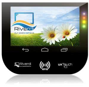

Jeszcze inne oczekiwania stawia się przed wyświetlaczami używanymi w automatyce domowej, służącymi jako panele sterujące. Te nie muszą wytrzymywać trudnych warunków środowiskowych, ale powinny atrakcyjnie wyglądać i pozwalać na bezproblemową obsługę z użyciem interfejsów dotykowych. Do tych zastosowań warto sięgnąć po serię uxTouch firmy Riverdi, które cechują się zintegrowanym wielodotykowym panelem pojemnościowym i ramką dekoracyjną. Są oferowane w wersjach o przekątnej od 2,8" do 7" i zapewniają wrażenia użytkowe podobne, jak nowoczesne smartfony.

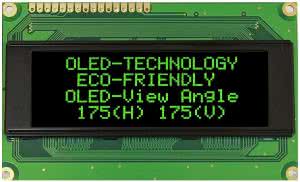

W przypadku projektowania urządzeń przenośnych, opartych o komputery jednopłytkowe lub moduły procesorowe, istotny jest pobór prądu. Ten można zminimalizować stosując zamiast wyświetlacza LCD model OLED, który pobiera znacznie mniej energii, szczególnie wtedy gdy wyświetlane są obrazy zajmujące tylko część ekranu, a pozostały obszar jest czarny. Ponadto wyświetlacze OLED są cieńsze i mają bardzo szerokie kąty obserwacji, co pozwala tworzyć miniaturowe, nowocześnie wyglądające urządzenia elektroniczne. Żywotność nowoczesnych OLEDów - takich jak np. produkowane przez firmę Winstar, sięga 100 tysięcy godzin. Co więcej mogą one pracować w temperaturze od -40 do +80 °C. Szeroki wybór wyświetlaczy OLED pozwala precyzyjnie dobrać je do potrzeb danej aplikacji.
