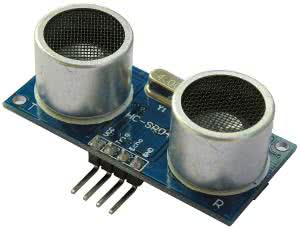

Fotografia 1. Czujnik ultradźwiękowy HC-SR04
Pokazany na fotografii 1 czujnik ultradźwiękowy HC-SR04 zawiera 8-bitowy mikrokontroler Elan EM78P153S oraz wzmacniacze sygnału akustycznego - wyjściowy i wejściowy. Wzmacniacz wyjściowy służy do wysterowania nadajnika ultradźwięków (miniaturowego głośnika). Ciekawostką jest, że do jego zbudowania użyto układu MAX232, znanego z zupełnie innych zastosowań. Wzmacniacz wejściowy (mikrofonowy) został zrealizowany przy użyciu układu LM324 lub podobnego poczwórnego wzmacniacza operacyjnego. Moduł wyposażony jest w jednorzędowe złącze 4-stykowe - wyprowadzenia modułu opisano w tabeli 1.

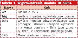

Tabela 1. Wyprowadzenia modułu HC-SR04
Jeżeli moduł nie zarejestruje odbitego dźwięku, linia Echo pozostaje ustawiona i moduł przestaje reagować na kolejne impulsy na linii Trig. W celu ponownego uaktywnienia modułu należy wymusić poziom niski na linii Echo. Ta ważna informacja jest często pomijana w opisach działania modułu.

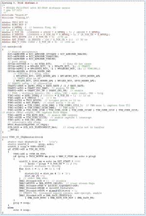

Listing 1. Plik distsen.c

Program demonstracyjny wykonuje pomiary odległości ze stałą częstotliwością i przesyła ich wyniki przez port szeregowy. Działa on na płytce Nucleo-F411RE, wyposażonej w interfejs ST-Link/V2-1. Interfejs USART2 mikrokontrolera jest połączony na płytce Nucleo z interfejsem VCOM ST-Link, który jest widoczny w komputerze jako wirtualny port szeregowy. Wyniki pomiarów mogą być na bieżąco wyświetlane na terminalu uruchomionym na PC. Do obsługi portu szeregowego użyto modułu bezpośredniego dostępu do pamięci. Oprogramowanie zostało zrealizowane w strukturze bez pętli zdarzeń. Wszystkie czynności związane z pomiarem odległości są wykonywane w przerwaniu timera.
Projekt wykonano w środowisku Keil MDK-ARM v.5.17. Program główny pokazano na listingu 1, a cały folder projektu jest dostępny w pliku stm32_HC-SR04.zip.

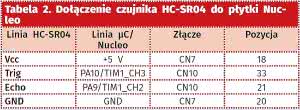

Tabela 2. Dołączenie czujnika HC-SR04 do płytki Nucleo
Podłączenie czujnika HC-SR04
Czujnik połączono z płytką Nucleo za pomocą 4 przewodów, zgodnie z tabelą 2.

Stałe czasowe potrzebne do zaprogramowania timera TIM1 zostały zdefiniowane na początku pliku distsen.c.
Są to kolejno:
  • S_MFREQ - częstotliwość, z którą są wykonywane kolejne pomiary odległości - zadawana przez programistę.
  • S_TSC_US - okres zegara timera za preskalerem wyrażony w ms, wyliczony automatycznie, aby okres timera nie przekraczał 65536 cykli.
  • S_PERIOD - okres timera wyrażony w cyklach, wyliczony automatycznie.
  • TRIG_WIDTH - szerokość impulsu wyzwalającego pomiar - musi być ona nie mniejsza niż 10 ms.
  • RST_START - czas od początku impulsu Trig do początku impulsu kasowania pomiaru na linii Echo, którego szerokość jest nie mniejsza od 30 ms; impuls kasowania kończy się wraz z końcem okresu timera.
  • MAX_V_PING - maksymalny czas od początku impulsu Trig do początku impulsu Echo, przy którym pomiar może zostać uznany za ważny - służy on do odrzucenia nieregularnych odpowiedzi modułu HC-SR04 bezpośrednio po włączeniu zasilania układu; z doświadczeń wynika, że właściwą wartością jest tu 1000 ms.
