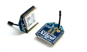

  1. Fotografia 1. Antena wykonana w postaci odcinka przewodu - tu na płytce z modułem Xbee firmy DigKey. W literaturze anglojęzycznej nazywana wire antena
    Odcinek przewodu. Anteny tego typu to po prostu kawałek przewodu o długości zależnej od długości fali (fotografia 1). Taka antena świetnie sprawdza się w urządzeniach automatyki domowej pracujących w paśmie 433 MHz lub 866 MHz. Najczęściej w niedrogich modułach komunikacyjnych na płytce jest umieszczany punkt lutowniczy lub rzadziej złącze służące do przymocowania odcinka przewodu w izolacji o długości zbliżonej do λ/4. Typowo, taka antena jest zasilania przez stopień o impedancji 50 Ω. Co ciekawe, pomimo bardzo prostej budowy, antena tego typu ma doskonałe parametry i umożliwia uzyskanie sporego zasięgu, a to ze względu na swoją długość oraz jej nieograniczoną np. płytką drukowaną ekspozycję w przestrzeni. Pozwala to na dookólne, skuteczne wypromieniowanie energii sygnału zasilającego antenę. Przewód tworzący antenę może być zwykłym, prostym odcinkiem przewodu (najczęściej w izolacji) lub może być uformowany w spiralę lub pętlę. Takie anteny świetnie sprawdzają się zwłaszcza w roli anten odbiorczych, ale bez przeszkód mogą być też stosowane jako anteny nadawcze. Antenę wykonaną z drutu łatwo dostraja się do systemu po prostu zmieniając jego długość.

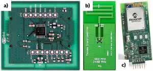

  2. Fotografia 2. Antena wykonana w formie odcinka ścieżki na płytce drukowanej: a) pętla dookoła płytki (antena zasilana różnicowo), b) odcinek przewodu (z pojedynczym puntem zasilania), c) antena typu IFA
    Ścieżka na płytce drukowanej. Tylko pozornie ten rodzaj anteny nie odbiega od wykonanych w postaci odcinka przewodu. Pozornie, ponieważ trzeba zauważyć, że wykonanie anteny w formie ścieżki na płytce drukowanej umożliwia uzyskanie dużej powtarzalności, a przy tym możliwość układania ścieżki lub ścieżek w dowolny kształt (fotografia 2). Daje to możliwość wpływania na właściwości tak wykonanej anteny oraz uzyskania powtarzalnych, łatwych do skontrolowania parametrów. Łatwo też zauważyć, że o ile odcinek przewodu można w zasadzie w dowolny sposób wystawić w przestrzeń, o tyle umieszczenie anteny na płytce drukowanej w pewien sposób ją ogranicza i orientuje w przestrzeni. Dlatego też zwykle te anteny w porównaniu z wykonanymi z przewodu mają gorsze parametry, wymagają stosunkowo dużej przestrzeni na płytce drukowanej i umożliwiają uzyskanie mniejszego zasięgu. Mają za to powtarzalne parametry, są odporne na uszkodzenia mechaniczne i przy tym bardzo tanie. Dlatego chętnie są stosowane w urządzeniach elektroniki konsumenckiej.

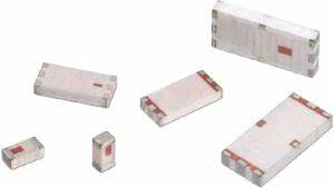

  3. Fotografia 3. Antena będąca gotowym komponentem SMD do wlutowania na płytkę drukowaną
    Anteny SMD. Anteny tego typu są w literaturze i w katalogach nazywane chip antenna, a ich spolszczona nazwa to antena czipowa. Najczęściej są to anteny wykonane w postaci ścieżki na płytce drukowanej, która za bazę może mieć specjalny materiał ceramiczny, zamknięte w obudowie łatwej do przylutowania. Te anteny są bardzo chętnie stosowane w urządzeniach o niewielkich wymiarach, takich jak dla przykładu przystawki do transmisji danych dołączone do portu USB lub w roli urządzeń wspierających, a pewnych sytuacjach zastępujących, anteny zewnętrzne. Przykładowe anteny w obudowach ceramicznych o różnych wielkościach, gotowe do zamontowania na płytce drukowanej pokazano na fotografii 3.

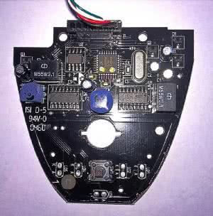

Fotografia 4. Odbiornik bezprzewodowej klawiatury i myszy z anteną w postaci ścieżki drukowanej
Na to, którą antenę zastosujemy w urządzeniu, ma wpływ wiele czynników. Wśród nich bodaj największą rolę odgrywają: rodzaj aplikacji, dostępna wielkość płytki drukowanej, planowany koszt urządzenia, zasięg i prędkość transmisji, właściwości kierunkowe anteny.
Mysz komputerowa lub klawiatura wyposażona w interfejs Bluetooth zwykle będą pracowały w bezpośrednim otoczeniu komputera. Z drugiej strony trudno określić, gdzie będzie ustawiony ten komputer. Istotne jest też to, że takie urządzenia zostaną kupione tym chętniej, im będą miały niższą cenę.
Biorąc pod uwagę tylko te czynniki łatwo określić, że decydując się na skonstruowanie takich gadżetów będziemy potrzebowali anten zapewniających komunikację na odległość co najwyżej kilku metrów wewnątrz pomieszczenia, o charakterystyce dookólnej, zapewniających raczej niedużą prędkość transmisji danych, tanich, wytwarzanych masowo, o powtarzalnych parametrach i niekoniecznie o miniaturowych wymiarach.
Dla wygody użytkownika, antena do myszy lub klawiatury powinna być umieszczona wewnątrz obudowy urządzenia. Mając takie założenia z dużą dozą prawdopodobieństwa można powiedzieć, że do tej aplikacji najlepsze będą anteny wykonane w postaci ścieżki na płytce drukowanej (fotografia 4).

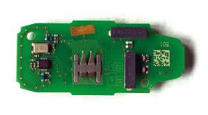

Inaczej będzie w aplikacjach typu odbiornik bezprzewodowego kluczyka samochodowego, który wymaga określenia miejsca, gdzie znajduje się źródło sygnału, aby będąc wewnątrz auta mieć możliwość jego uruchomienia, a na zewnątrz - otwarcia bagażnika, drzwi, okien itp.
Od takiej anteny lub zespołu anten będą wymagane właściwości kierunkowe po to, aby można było z dużą dozą prawdopodobieństwa określić miejsce, z którego dochodzi sygnał z nadajnika wbudowanego w kluczyk, a więc i miejsca, gdzie przypuszczalnie w otoczeniu auta znajduje się osoba - posiadacz kluczyka.
Fotografia 5. Wnętrze kluczyka bezprzewodowego KeyFree fi rmy Ford - widok od spodu
W takiej aplikacji będą wymagane dwa rodzaje anten: dookólna, miniaturowa, wbudowana w kluczyk oraz kierunkowa (lub kierunkowe) zamontowane w pojeździe. Przykład kluczyka dostępnego w opcji KeyFree fi rmy Ford pokazano na fotografii 5.

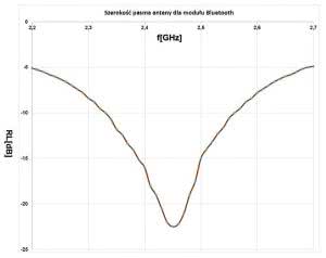

Rysunek 6. Przykładowa charakterystykę RL=f(F) anteny dookólnej przeznaczonej dla modułów Bluetooth
Szerokość pasma przenoszenia wskazuje na odpowiedź częstotliwościową anteny. Określa ona, jak dobrze antena jest dopasowana do impedancji linii transmisyjnej w całym zakresie interesujących nas częstotliwości. Na przykład, dla modułu Bluetooth będzie to impedancja 50 Ω w paśmie od 2,4 GHz do 2,48 GHz (BLE).
Na rysunku 6 pokazano przykładową charakterystykę RL=f(F) anteny dookólnej przeznaczonej dla modułów Bluetooth. Przyjmując kryterium akceptowalności współczynnika RL można określić, że pasmo rozciąga się od 2,33 MHz do 2,56 MHz (RL=10 dB), więc ma szerokość 200 MHz.

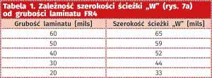

Tabela 1. Zależność szerokości ścieżki "W" (rys. 7a) od grubości laminatu FR4
Do współpracy z modułami Bluetooth opracowano między innymi dwie niezawodne, tanie anteny wykonywane w formie nadruku (ścieżki) na płytce drukowanej. Są to anteny oznaczone skrótami IFA oraz MIFA - łatwe do wykonania i sprawdzone w wielu zastosowaniach.
Pasmo przenoszenia jest dopasowane do częstotliwości wykorzystywanych przez Bluetooth, a jego szerokość wynosi od 150 MHz do 200 MHz. Antena typu MIFA (Meandered Inverted-F Antenna) jest rekomendowana do aplikacji, które wymagają niewielkich płytek drukowanych, takich jak mysz bezprzewodowa z interfejsem Bluetooth, sterownik prezentacji, kontroler rzutnika itp. Antena typu IFA (Inverted-F Antenna) jest stosowana w aplikacjach, w których antena musi być tania, a przy tym miniaturowa, takich jak monitor pracy serca i inne urządzenia przenoszone przez użytkownika. Anteny modelowe wykonano na laminacie dwustronnym FR4.

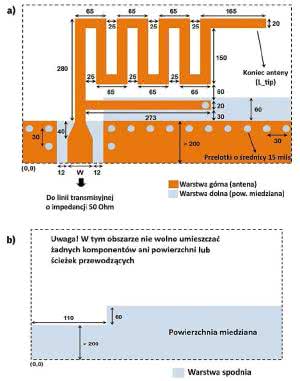

Antena typu MIFA
Większość aplikacji BLE jest zaopatrzona w antenę MIFA. Jest ona również szeroko stosowana w urządzeniach interfejsu użytkownika (klasy HID), ponieważ zajmuje niewielką powierzchnię na płytce drukowanej. Jako przykład zaprezentujmy antenę opracowaną przez firma Cypress o wymiarach 7,2 mm×11,1 mm - pokazano ją na rysunku 7. W tabeli 1 umieszczono zależność szerokości ścieżki zasilającej antenę ("W") od grubości laminatu typu FR4 (tj. od odległości pomiędzy warstwą spodnią i górną - bez uwzględnienia grubości warstwy miedzi).
Warstwa górna zawiera antenę, natomiast spodnia - umieszczona tuż pod anteną - miedzianą powierzchnię odniesienia zwartą z masą układu. Najlepiej, aby powierzchnia miedziana nie ograniczała się jedynie do obszaru wymaganego przez antenę, ale żeby obficie wypełniała całą spodnią warstwę płytki drukowanej.
Rysunek 7. Antena MIFA opracowana przez firmę Cypress dla potrzeb komunikacji Bluetooth: a) warstwa górna, b) warstwa spodnia. Wszystkie wymiary podano w mils [3]
Rysunek 8. Antena IFA opracowana przez firmę Cypress dla potrzeb komunikacji Bluetooth: a) warstwa górna, b) warstwa spodnia. Wszystkie wymiary podano w mils [3]
Przy niedużej długości ścieżki łączącej antenę z układem nadawczo/odbiorczym (poniżej 1 cm), wymaganie odnośnie do szerokości "W" może być złagodzone. W takiej sytuacji ścieżka tworząca antenę i ścieżka łącząca ją z transceiverem mogą mieć tę samą szerokość, co ułatwia zaprojektowanie płytki drukowanej. Niestety, jeśli długość tej ścieżki przekracza 1 cm, to połączenie należy zaprojektować zgodnie z parametrami podanymi w tab. 1.

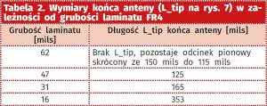

Zależnie od grubości laminatu, na którym wykonano antenę, zmianie ulega również jej długość. W tabeli 2 umieszczono zależność długości końcówki anteny MIFA (L_tip) od typowych grubości laminatu FR4.
Antena typu IFA
Tabela 2. Wymiary końca anteny (L_tip na rys. 7) w zależności od grubości laminatu FR4
