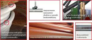

Fotografia 1. Odległość głowicy od znakowanego przedmiotu nawet do 3 centymetrów
Bezdotykowe znakowanie materiałów produkowanych w procesie ciągłym, takich jak:
  • rury, pręty metalowe i z tworzyw sztucznych,
  • otuliny izolacyjne,
  • listwy budowlane, wykończeniowe i ozdobne,
  • przewody, kable, wiązki lub taśmy,
  • profile stalowe i z tworzyw sztucznych,
  • korytka i kanały kablowe,
  • tkaniny, pasy, wykładziny, folie, papier i inne materiały nawijane na role,
wymaga właściwie dobranego sprzętu. Doskonale w tego typu aplikacjach sprawdzają się urządzenia znakujące, pracujące w technologii CIJ (ang. Continous Ink Jet - drukowanie ze strumieniem ciągłym). Drukarki tego typu cechuje możliwość tworzenia wydruków o niewielkiej wysokości, przy odległości opisywanego przedmiotu od głowicy drukującej na poziomie nawet do 30 mm.
Spośród polskich producentów drukarek przemysłowych najlepiej w znakowaniu produktów długich sprawdza się model EBS-6500. Charakterystycznym ograniczeniem technologii CIJ jest konieczność przeprowadzania auto-kalibracji głowicy drukującej pomiędzy wydrukami, co powoduje, że nie każda drukarka CIJ sprawdzi się w aplikacjach wymagających tworzenia ekstremalnie długich wydruków.
Mowa tutaj o zastosowaniach, w których nieprzerywany nadruk może mieć długość wielu metrów i jest nanoszony na obiekt w czasie kilku minut ze względu na stosowany powolny proces produkcyjny.
Dla takich przypadków, w drukarce EBS6500, wpływ opisanych ograniczeń technologii CIJ na pracę urządzenia został znacząco zminimalizowany, co w praktyce oznacza, że został wręcz wyeliminowany.
Model drukarki EBS-6500 sprawdza się również w zastosowaniach wymagających dużej prędkości przesuwu opisywanych przedmiotów na linii produkcyjnej. Dzięki innowacyjnym algorytmom korekcji jakości wydruków, w urządzeniu EBS-6500 zminimalizowano wpływ innego typowego ograniczenia technologii CIJ - niedoskonałości odwzorowania ułożenia kropek w wydruku przy znacznych prędkościach drukowania (fotografia 1).

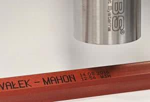

Fotografia 2. Nadruk o doskonałej jakości również dla wysokich znaków i przy dużej prędkości druku

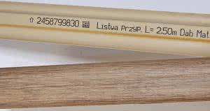

Istotną i niezwykle praktyczną funkcją drukarki jest możliwość odmierzania i oznaczania długości odcinków materiałów, które są przeznaczone do późniejszego cięcia, co pozwala na zaoszczędzenie czasu na dalszym etapie produkcyjnym.
Jest to możliwe, dzięki kompatybilności urządzeń pracujących w technologii CIJ z enkoderami inkrementalnymi instalowanymi na taśmach produkcyjnych. Zastosowanie enkodera o odpowiedniej rozdzielczości, sprzęgniętego z dobrej klasy układem mechanicznym, pozwala na monitorowanie przesuwu produkowanego wyrobu z rozdzielczością rzędu 0,1 mm oraz wykonywanie odpowiednich nadruków w odstępach zdefiniowanych przez użytkownika drukarki.
Fotografia 3. Znakowanie długich produktów w technologii CIJ
Wspomniana we wstępie cecha drukarki EBS-6500 - zachowanie bardzo dobrej jakości pisma przy dużych wysokościach i prędkościach druku - ma kluczowe znaczenie w wielu współczesnych zastosowaniach charakterystycznych dla tego typu urządzeń.
Zjawisko zniekształcania tekstu nie występuje w górnej części napisu (rozrzut kropek), dzięki czemu nie tylko wielowierszowe nadruki, ale przede wszystkim drukowane kody 2D (Datamatrix, QR kody) zachowują niezmienną i niezawodną czytelność.
Jakość pisma jest niezależna od warunków, w jakich pracuje drukarka. Dzięki wbudowanym układom kontroli parametrów środowiska i stosowanej w urządzeniu autoregulacji, na wydruk nie mają wpływu takie czynniki jak zmienna wilgotność czy temperatura otoczenia (fotografia 2).
