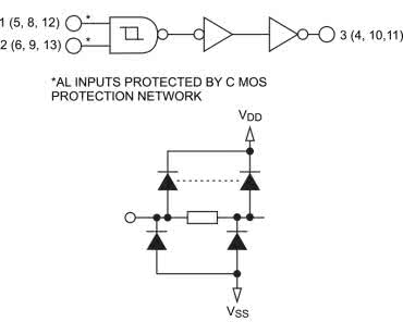

Dwie połączone szeregowo diody stały się znakiem rozpoznawczym wejść (a często też wyjść) układów scalonych wykonanych w technologii CMOS. Jedna jest włączona anodą do masy zasilania i katodą do linii sygnałowej, druga zaś katodą do linii zasilającej, natomiast anodą do chronionego wyprowadzenia cyfrowego. W notach katalogowych można spotkać bardziej rozbudowane układy (rysunek 1), zawierające rezystor między dwoma zespołami takich diod. W literaturze określa się je mianem „clamping diodes”, co jest o tyle mylące, że każdy inny diodowy ogranicznik napięcia bywa nazywany w ten sam sposób.
Rysunek 1. Układ diod zabezpieczających w układach CMOS (na przykładzie noty katalogowej układu CD4093B firmy Texas Instruments)

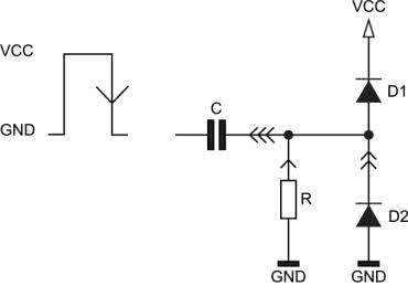

Wspomniane diody znajdują również zastosowanie jako pomocniczy limiter napięcia na wyprowadzeniach. Jeżeli jego wartość, mierzona względem masy, stałaby się ujemna, wówczas otwarciu uległaby dolna dioda, co spowodowałoby „dolanie” prądu do węzła o niskim potencjale. Ta sytuacja z reguły rzadko ma znaczenie, ponieważ spora część naszych układów jest zasilana asymetrycznie – choć istnieją oczywiście wyjątki od tej zasady, na przykład podłączenie do wejścia obwodu różniczkującego RC, choćby takiego z rysunku 2. Kondensator C, który był naładowany po dłużej utrzymującym się stanie wysokim na wejściu układu, nagle wymusza napięcie ujemne na wejściu układu scalonego, ponieważ w chwili nadejścia zbocza ujemnego nie zdąży się przeładować i zadziała jak źródło napięciowe, sprowadzając potencjał swojej prawej okładki poniżej zera. Ot, teoria stanów nieustalonych, nic więcej.
Rysunek 2. Przykładowa sytuacja wymuszająca krótkotrwałe otwarcie dolnej diody

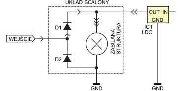

Jednak częściej doprowadzamy do otwierania się diody górnej, która ogranicza napięcie na danym wyprowadzeniu – a jakże! – od góry. Jeżeli potencjał wzrośnie powyżej napięcia zasilającego, do którego jest owa dioda podłączona, wówczas otworzy się ona i odprowadzi prąd do szyny zasilającej, zapobiegając dalszemu wzrostowi potencjału. I w tym miejscu większość podręczników zamyka temat: koniec, nie da się więcej, przecież tak działa zwykły limiter diodowy! Owszem, może działać w ten sposób, ale z uwzględnieniem kilku zastrzeżeń, o których już się zbyt często nie mówi.
Według teorii, prąd przepływający przez otwartą górną diodę wpływa do linii zasilającej. Jednak nie może on tak sobie zniknąć – zasada zachowania ładunku elektrycznego nadal nas zobowiązuje. Wspomniany prąd rozpływa się więc po całym układzie i uczestniczy w jego zasilaniu. Skoro pojawia się dodatkowe źródło zasilania, to stabilizator przeznaczony do zasilania tego obwodu wypuszcza z siebie prąd o mniejszym natężeniu, ponieważ zależy mu na utrzymaniu stałego potencjału linii zasilającej – rysunek 3. Jeżeli źródłem energii jest bateria lub akumulator, wówczas wypływa z nich prąd o niższym natężeniu. Musi zostać spełnione prądowe prawo Kirchhoffa: skoro prąd pobierany przez układ nie zmienia się, a w węźle pojawia się jego dodatkowe źródło, to prąd wypływający z pierwotnego źródła musi zmaleć.
Rysunek 3. Zmiana rozpływu prądów spowodowana otwarciem górnej diody zabezpieczającej

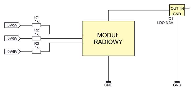

Taka sytuacja przydarzyła mi się dawno temu w prototypowej serii układów zawierających moduł radiowy RFM69. Moduł ten był zasilany napięciem 3,3 V ze stabilizatora LDO (maksymalne napięcie zasilające 3,9 V, rekomendowane do 3,6 V), zaś mikrokontroler z nim się komunikujący – napięciem 5 V.
Między nimi znajdowały się trzy linie sygnałowe, które wchodziły do układu radiowego, więc wartość szczytowa na nich była wyższa od napięcia zasilającego. Pamiętając o różnicy poziomów, dodałem w szereg rezystory 1 kΩ – mogłem sobie na to pozwolić, ponieważ komunikacja nie była zbyt szybka, choć około 100 kHz częstotliwości zegara musiałem mieć zapewnione. Jednocześnie nie chciałem wprowadzać dzielników napięciowych na każdej z linii sygnałowych, ponieważ zależało mi na odzyskaniu miejsca na płytce – przecież diody zabezpieczające wejścia modułu radiowego ograniczą napięcie. Ich prąd również jest ograniczony przez szeregowe rezystory, zatem kilka miliamperów rozpłynie się po układzie i niczym nie trzeba się martwić... Rysunek 4 zawiera uproszczony schemat tej części układu.
Rysunek 4. Fragment schematu układu, który wpędził mnie w kłopoty

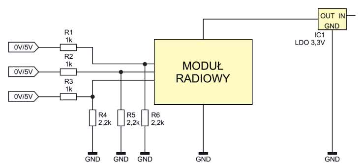

Chcąc nie chcąc przeprosiłem się z dzielnikami napięcia i problem zniknął, jak ręką odjął. Wystarczyło dołożenie rezystorów o wartości 2,2 kΩ za każdym z rezystorów szeregowych do masy, by napięcie nie wzrastało już powyżej niebezpiecznej dla modułu wartości (szczegóły obrazuje rysunek 5). Przy okazji zmalała rezystancja sterująca pojemnością wejściową układu RFM69. Problem z głowy? Owszem, ale to nie koniec moich poszukiwań na ten temat. Ciekawiło mnie, w jaki inny sposób można byłoby podobny problem rozwiązać.

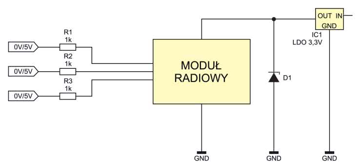

Dodanie diody typu transil między masę a zasilanie takiego układu (rysunek 6) w teorii powinno zadziałać poprawnie, ponieważ – przy próbie zwiększenia napięcia zasilającego powyżej napięcia jego przebicia – otworzy się on i przejmie na siebie nadmiar prądu. Jest to jakieś rozwiązanie, lecz trzeba dobrze dobrać wspomniany element – tak, by w stanie prawidłowej pracy był zatkany (przy napięciu 3,3 V), zaś już kilkaset miliwoltów powyżej tej granicy (przy napięciu 3,9 V lub niżej) był zdolny do przewodzenia prądu o natężeniu kilku miliamperów. Nie jest to proste, zważywszy na fakt, że napięcie przebicia zależy od temperatury. Popularne diody TVS, które służą do zabezpieczania linii 3,3 V, przewodzą prąd o natężeniu 5 mA przy znacznie wyższym napięciu. Przykładowo, dioda PESD3V3U1UA.115 ma prąd upływu nieprzekraczający 1 μA przy 3,3 V, ale prąd 5 mA osiąga dopiero przy napięciu 4,5...6,8 V, czyli – w opisywanym zastosowaniu – nieakceptowalnie wysokim. Można byłoby ją zastąpić bardziej precyzyjnym ogranicznikiem, stosując chociażby układ TL431, lecz wtedy cały ów dodatkowy obwód staje się większy, droższy i bardziej złożony, niż proste rezystory tworzące dzielniki napięcia na liniach sygnałowych.
Rysunek 6. Modyfikacja z diodą transil

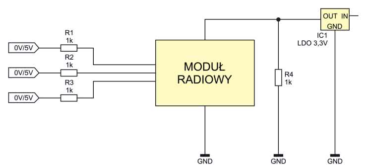

Wpadłem na jeszcze jeden pomysł, zdecydowanie prostszy do wdrożenia. Skoro problemem jest fakt, że odbiornik prądu z węzła pobiera go zbyt mało, to trzeba dodać jeszcze jedną gałąź, którą ten prąd mógłby sobie odpływać do masy, najlepiej stale. Na szczęście w omawianym układzie energooszczędność nie była dla mnie priorytetem. I tak oto doszedłem do... zwykłego rezystora o wartości 1 kΩ, który włączyłem między wyjście stabilizatora 3,3 V a masę – co ilustruje rysunek 7. Wprawdzie przez większość czasu pobierał prąd o natężeniu 3,3 mA, lecz – przy załączeniu się wszystkich trzech linii sygnałowych w stan wysoki – gwarantował odprowadzenie nadmiarowego prądu.
Rysunek 7. Modyfikacja z rezystorem odprowadzającym prąd
