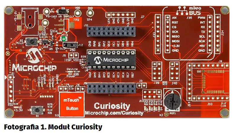

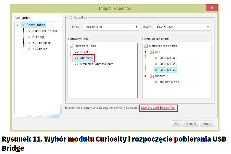

Przykłady konfigurowania modułów peryferyjnych będą testowane na module ewaluacyjnym Curiosity – fotografia 1. Ma on wbudowany programator/debugger współpracujący z driverami USB przeznaczonymi dla pakietu MPLAB Xpress. Zgodnie z założeniem producenta, jest to tani moduł przeznaczony do testowania mikrokontrolerów 8-bitowych w obudowach 8-, 14- i 20-wyprowadzeniowych DIP. Na płytce oprócz podstawki dla mikrokontrolera umieszczono „przycisk” do testowania funkcji interfejsu dotykowego mTouch, potencjometr do testowania przetwornika A/C i przycisk S1. Wyprowadzenia mikrokontrolera są doprowadzone do gniazd IDC20. Żeby moduł był bardziej uniwersalny, można do niego dołączać moduły zewnętrzne, produkowane przez firmę MikroElektronika (mikro BUS) oraz moduł Bluetooth RN4020. Płytka jest zasilana poprzez złącze USB, ale opcjonalnie można ją zasilić z zewnętrznego zasilacza o napięciu 9…16 V. Wymaga to wlutowania współosiowego gniazda zasilającego i stabilizatora +5 V. Moduł, który otrzymałem dzięki uprzejmości polskiego oddziału Microchipa, wyposażono w mikrokontroler PIC16F1619.

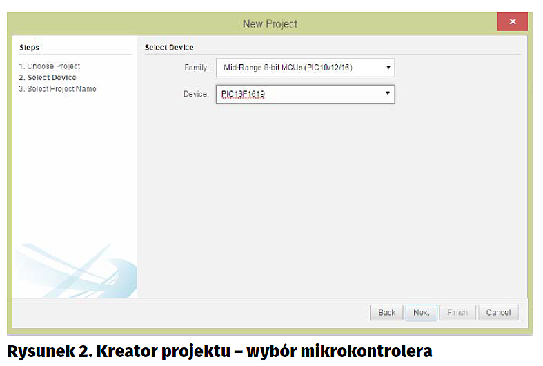

Kreator nowego projektu jest wywoływany z menu File ž New Project. W pierwszym oknie jest wybierana kategoria Microchip Embeded i projekt Standalone Project (tylko ta opcja jest dostępna dla Xpress). W kolejnym kroku trzeba wybrać typ mikrokontrolera (rysunek 2). W ostatnim, trzecim oknie nadajemy nazwę projektu i kreator kończy działanie. Nazwa projektu i logiczne katalogi Header Files oraz Source Files są wyświetlane w oknie Project. Z projektem jest też związane okno DashBoard wyświetlające:
- Typ wybranego mikrokontrolera.
- Wybrany kompilator.
- Narzędzie do programowania/debugowania.
- Ustawienia debuggera: punkty zatrzymań (breakpoint) w kodzie programu.
W tym momencie projekt jest skonfigurowany domyślnie: mikrokontroler wybrany przez kreatora projektu i ostatnio używana lub najnowsza wersja kompilatora.

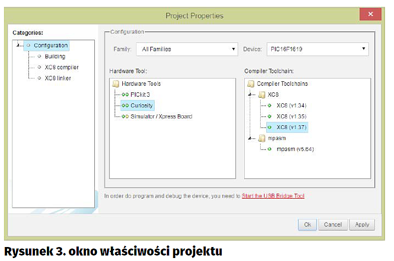

Ustawienia projektu są wykonywane w oknie Project Properties. To okno można wywołać na dwa sposoby. Pierwszy to kliknięcie prawym przyciskiem myszy na nazwę projektu w oknie Project, a drugi to kliknięcie na ikonkę  w oknie Dashboard. Okno właściwości projektu pokazano na rysunku 3.
W zakładce Configuration można zmienić typ mikrokontrolera, wybrać z listy dostępny programator/debugger oraz jedną z dostępnych wersji kompilatora MPLAB XC8. Ustawienia dostępne w oknach Building, XC Compiler i XC8 linker można pozostawić domyślne.

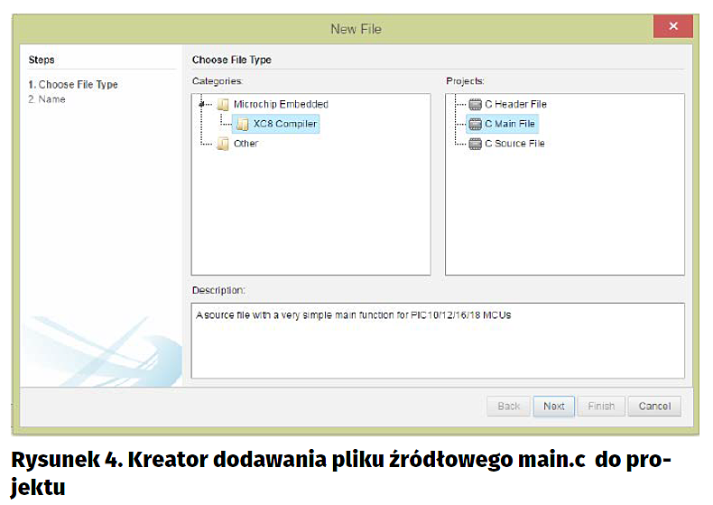

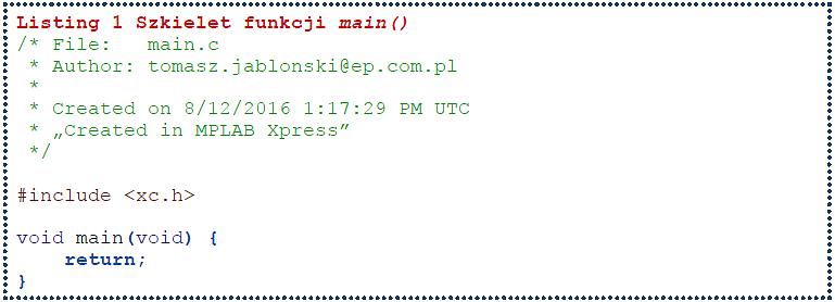

Kreator projektu nie generuje żadnych plików źródłowych, nawet szkieletu pliku z funkcją main.c. Ten plik można dodać na dwa sposoby. Pierwszy z nich to ręczne dodanie pliku źródłowego przez kliknięcie prawym przyciskiem myszy na folderze logicznym Source Files i wybranie kreatora New File (rysunek 4). W oknie Categories wybieramy XC8 Compiler i z listy Projects wybieramy C Main File. Kreator również umożliwia dodanie szkieletu dowolnego pliku źródłowego (C Source File) lub pliku nagłówkowego (C Header File). Po wybraniu C Main File w kolejnym oknie możemy nadać nazwę tworzonemu plikowi. Ja standardowo nazwałem swój plik main.c. Wygenerowany szkielet funkcji main.c pokazano na listingu 1.
Drugi sposób to wygenerowanie pliku z funkcja main() przez wtyczkę MCC. Jeżeli MCC nie znajdzie pliku z funkcją main() w trakcie generowania plików konfiguracyjnych, to automatycznie go wygeneruje. Ta druga opcja jest wygodniejsza, bo MCC umieszcza w funkcji main() wywołanie funkcji SYSTEM_Initialize() z odpowiednim plikiem nagłówkowym (listing 2).
Plik został dodany do logicznego folderu Source Files. Te foldery nie mają bezpośredniego powiązania z fizycznymi folderami na dysku komputera. Należy je traktować jako listę plików mogących się fizycznie znajdować w dowolnym miejscu (na dysku lub w chmurze). Folder logiczny tylko je porządkuje, by łatwo je było otworzyć z poziomu projektu.

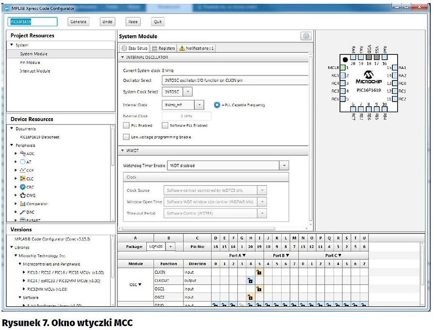

Wtyczka MCC – MPLAB Code Configurator

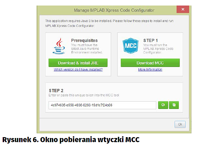

Każdy program napisany dla mikrokontrolera musi zawierać funkcje konfigurujące taktowanie, układ przerwań, jeżeli jest wykorzystywany i układy peryferyjne. Konfiguracja taktowania, włączenie/wyłączenie licznika watchdoga, włączenie/wyłączenie protekcji zapisu, układu kontroli napięcia zasilania (brown – out) itp. odbywa się przez programowanie bitów bezpieczników (fuse). Wszystkie czynności konfiguracyjne nawet dla prostych układów są czasochłonne i łatwo się przy tym pomylić. Dlatego coraz częściej do pakietów projektowych IDE są dołączane funkcje ułatwiające skonfigurowanie mikrokontrolera. W MPLAB IDE do tego celu jest przeznaczona wtyczka MCC (MPLAB Code Configurator). W MPLAB X IDE wtyczka jest ściągana z serwera Microchipa i instalowana. W przypadku MPLAB Xpress MCC jest to aplikacja w języku Java. Po kliknięciu na ikonkę MCC w pasku narzędzi jest wyświetlane okno (rysunek 6), w którym musimy w pierwszym kroku pobrać i zainstalować najnowszą wersję Java Runtime Enviroment. Potem pobieramy plik w MCC_Xpresss.jnlp. Wykonanie programu zawartego w tym pliku powoduje uruchomienie wtyczki MCC. Dla ułatwienia pracy można utworzyć skrót do MCC_Xpresss.jnlp.
Takie rozwiązanie uruchamiania MCC w MPLAB Xpress nie jest w moim odczuciu zbyt przemyślane. Po pierwsze, musimy pobrać niewielki co prawda plik i zapisać go w komputerze. Kłóci się to trochę z ideą pracy w chmurze. Po drugie, kliknięcie na ikonę MCC w MPLB Xpress oznacza coś zupełnie innego (otwarcie okna pobierania wtyczki – rys. 6) niż w „stacjonarnym” MPLAB X (otwarcie wtyczki MCC). To trochę irytujące i być może zostanie później poprawione. Okno MCC pokazano na rysunku 7.

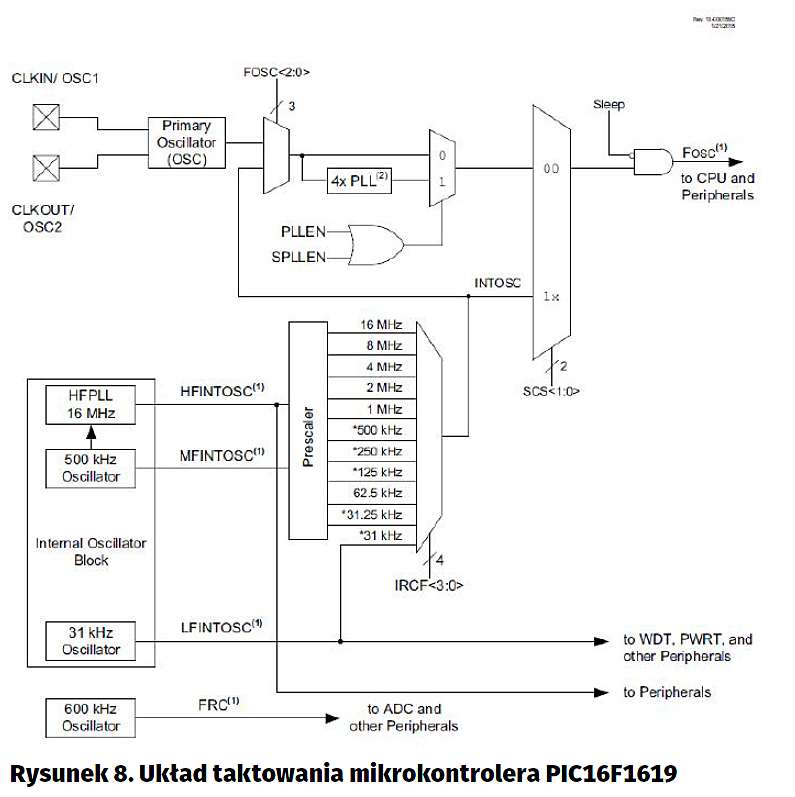

Na rysunku 8 pokazano schemat blokowy taktowania mikrokontrolera PIC16F1619. Taki sam lub bardzo podobny układ taktowania znajdziemy we wszystkich mikrokontrolerach rodziny PIC16F1xxx. Moduł taktowania zawiera kilka różnych źródeł sygnału zegarowego. Można te źródła podzielić na dwie zasadnicze części: zewnętrzne i wewnętrzne.
Zewnętrznym źródłem taktowania może być sygnał zegarowy z generatora przebiegu prostokątnego. Zależnie od częstotliwości tego przebiegu moduł taktowania konfiguruje się do pracy w trzech trybach:
- ECL (External Clock Low-Power) do 500 kHz.
- ECM (External Clock Medium-Power) 500 kHz…4 MHz.
- ECH (External Clock HIGH-Power) 4 MHz…32 MHz.
Drugim zewnętrznym źródłem sygnału taktującego może być oscylator kwarcowy o częstotliwości 4…10 MHz – tryb pracy HS (High Gain Crystal Resonator). Oprócz źródeł zewnętrznych dostępne są też trzy oscylatory RC wbudowane w strukturę mikrokontrolera. Do taktowania rdzenia i peryferii jest wykorzystywany oscylator o częstotliwości 500 kHz powielonej w układzie PLL do 16 MHz.  Oscylator 500 kHz jest kalibrowany w procesie produkcyjnym, ale użytkownik może dokonać poprawek jego częstotliwości, zapisując rejestr OSCTUNE. Potem częstotliwość z wyjścia układu PLL (16 MHz) można podzielić i uzyskać częstotliwości z zakresu 31,25 kHz…16 MHz, jak pokazano na rys. 8. Jeżeli taktowanie z częstotliwością 16 MHz (maksymalna częstotliwość taktowania to 32 MHz) i dokładność oscylatora RC są wystarczające, to wewnętrzny oscylator RC jest bardzo dobrym wyborem.

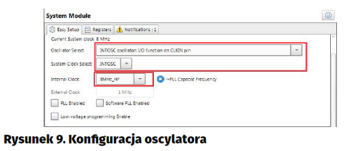

O tym, które źródło taktowania zostanie wybrane, decyduje rejestr OSCCON, a w zasadzie dwa najmłodsze bity SCS. Kiedy te bity są wyzerowane, to o tym, jak mikrokontroler jest taktowany, decydują bity FOSC<1:0> rejestru konfiguracyjnego (fuse). Dla SCS <1:0>=1x źródłem taktowania jest wewnętrzny oscylator RC. My w naszych przykładach będziemy używali wewnętrznego oscylatora RC o częstotliwości 8 MHz, skonfigurowanego za pomocą MCC.

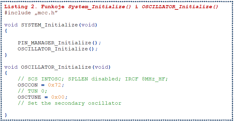

Konfiguracja jest tak łatwa, jak to tylko możliwe. W oknie System Module wybieramy typ oscylatora Oscillator Select ž INTOSC Oscillator, a następnie System Clock Select ž INTOSC oraz Internal Clock ž 8MHz (rysunek 9). Po kliknięciu na przycisk Generate, MCC wygeneruje plik mcc.c zawierający:
- Funkcję System_Initialize(). Ta funkcja po każdej zmianie konfiguracji jest modyfikowana przez MCC i zawiera wywołanie funkcji konfiguracyjnych.
- Funkcję OSCILLATOR_Initialize(). Ta funkcja zapisuje rejestr OSCCON i zeruje rejestr OSCTUNE (listing 3).

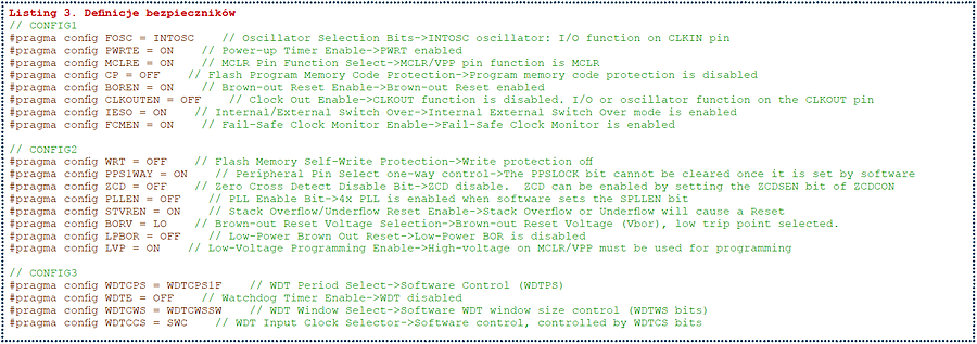

- Definicję rejestrów konfiguracyjnych fuse.
Zmiana poziomu logicznego bitów rejestrów konfiguracyjnych jest możliwa w zakładce Registers okna System Module. Dla naszych celów wyłączymy watchdog, włączymy PWRTE i ustawimy MCLRE jako MCLR. Bezwzględnie należy też włączyć możliwość programowania LVP (niskim napięciem programującym). Ustawienie wysokiego napięcia programującego zablokuje możliwość programowania w Curiosity i trzeba będzie przeprogramować mikrokontroler za pomocą zewnętrznego programatora. Pozostałe ustawienia mogą zostać z wartościami domyślnymi.

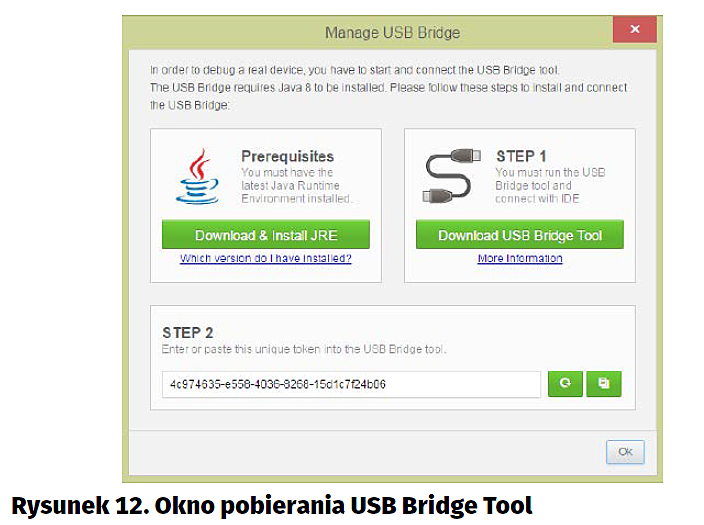

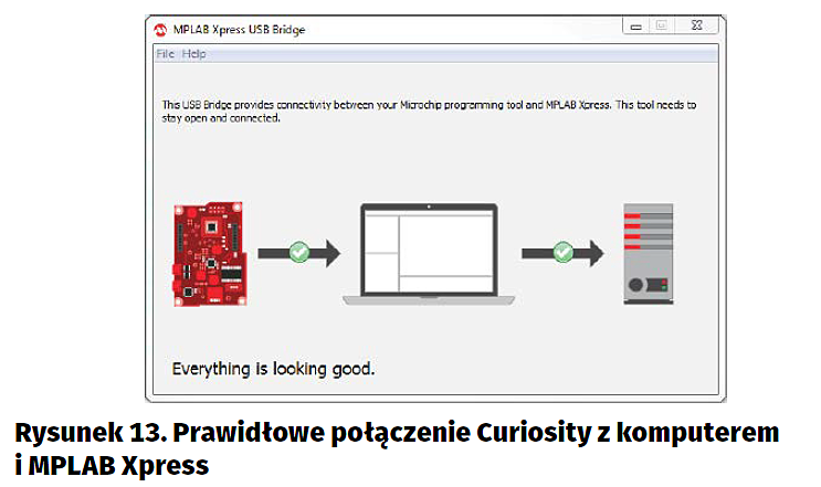

Żeby można było zaprogramować pamięć mikrokontrolera umieszczonego w podstawce modułu Curiosity, trzeba go połączyć z portem USB komputera, a następnie pobrać i uruchomić program USB Bridge. Proces jest podobny jak w przypadku wtyczki MCC. Otwieramy okno Project Properties, wybieramy Hardware Tools ž Curiosity i klikamy na Start the USB Bridge Tool (rysunek 11). Klikamy na Download Bridge Tool, pobieramy i zapisujemy plik USBBridge.jnlp. Po jego uruchomieniu, gdy moduł jest przyłączony do portu USB komputera, powinno być wyświetlone okno informujące, że wszystko zostało wykonane poprawnie (rysunek 13). Reasumując: aby zaprogramować układ umieszczony w module Curiosity, trzeba:
- Przyłączyć moduł do portu USB komputera.
- Przy otwartym MPLAB Xpress uruchomić program USBBridge.jnlp.
- Jeżeli wszystko jest prawidłowo (rys. 13), to trzeba kliknąć na ikonkę .

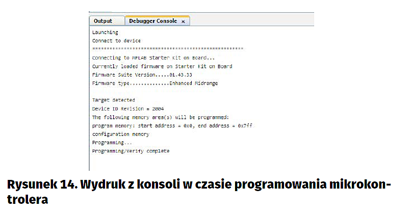

Xpress wywoła kompilator XC-8, skompiluje program i jeżeli nie ma błędów, połączy się z programatorem/debuggerem z modułu Curiosity i zapisze pamięć programu i rejestry konfiguracyjne.
Oprócz programowania można użyć sprzętowego debuggera. Uruchamia się go po kliknięciu na ikonkę . Xpress kompiluje program z opcją DEBUG_RUN, łączy się z programatorem /debug-
gerem Curiosity i ładuje program do pamięci mikrokontrolera. Debuger dysponuje tylko jednym punktem zatrzymania break point. W czasie uruchamiania mamy do dyspozycji:
