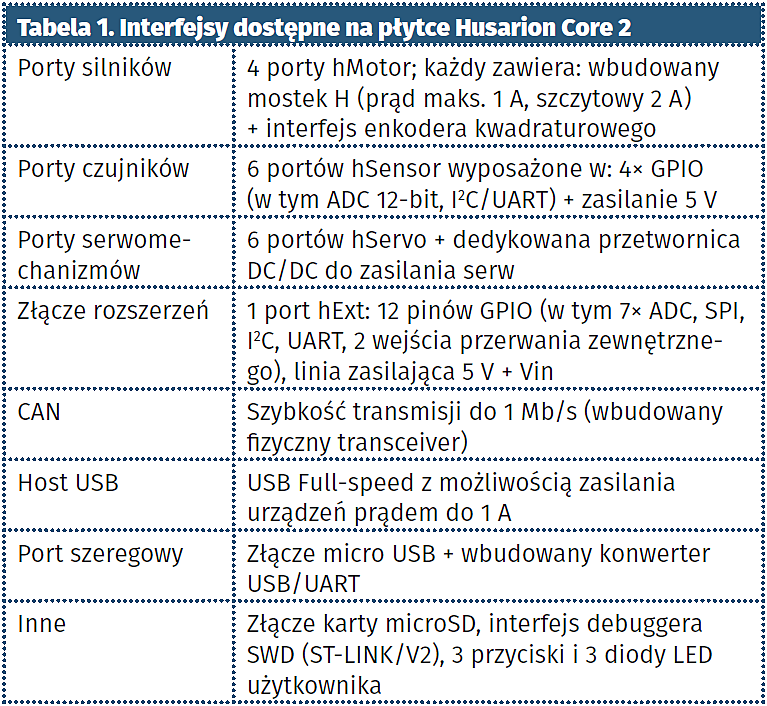

Jakie interfejsy mamy do dyspozycji? Wymieniono je w tabeli 1.
Porty dla silników wyróżniają się możliwością wykorzystania enkoderów kwadraturowych, w które jest wyposażonych coraz więcej silników DC dostępnych na rynku. Sygnały z enkoderów dekodowane są bezpośrednio w timerach mikrokontrolera, co oznacza, że do ich obsługi nie potrzeba ani przerwań, ani mocy obliczeniowej procesora. Dostajemy po prostu na bieżąco informację o kącie obrotu każdego silnika. Dla tych, którym wystarczają serwomechanizmy modelarskie, przewidziano możliwość podłączenia 6 serw. Aby „nie robić zamieszania” na głównej linii zasilania 5 V, do zasilania serwomechanizmów służy odrębna przetwornica typu step-down. Prąd maksymalny pobierany przez serwa może osiągać 3 A, a napięcie zasilania kontrolowane jest programowo.
Na zakończenie opisu sprzętu parę drobiazgów. Płytka Husarion CORE2 ma wymiary 85 mm×94 mm×14 mm, waży 67 g. Można go zasilać napięciem z przedziału 6…16 V oraz ma wbudowane zabezpieczenia: nadprądowe, nadnapięciowe i przed odwrotnym podłączeniem zasilania.

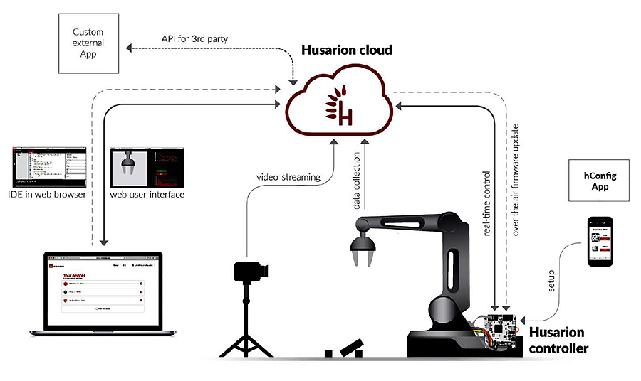

O ile sprzęt jest po prostu dobrze skomponowanym zestawem peryferii z mocnym mikrokontrolerem, o tyle na szczególną uwagę zasługuje oprogramowanie. Husarion proponuje bardzo wygodne podejście: wszystkie narzędzia, potrzebne do rozpoczęcia pracy, dostępne są online – z poziomu przeglądarki internetowej – w tzw. chmurze.
Dzięki temu możemy z jednego miejsca, bez instalacji dedykowanego środowiska programistycznego na komputerze, realizować następujące funkcje:
- Rozwijanie oprogramowania (firmware) dla urządzenia – służy do tego Web IDE, czyli środowisko, w którym edycja kodu odbywa się w przeglądarce internetowej. Web IDE oferuje oczywiste funkcje typu kolorowanie składni, podpowiadanie kodu czy zarządzanie plikami źródłowymi. Kompilacja również odbywa się na serwerze – gwarantuje to, że wszystkie biblioteki są zawsze aktualne. Oprogramowanie dla urządzenia tworzymy w języku C++.
- Wgrywanie nowego oprogramowania do kontrolera CORE2. To również można robić zdalnie i jest świetnym rozwiązaniem, gdy trzeba np. zdalnie przeprogramować większą liczbę podobnych urządzeń.
- Tworzenie interfejsu użytkownika dla urządzenia – do tego również służy Web IDE, ale tym razem zamiast w C++, piszemy w HTML (z wykorzystaniem CSS, JavaScript lub innych technologii internetowych). Kod odpowiadający za interfejs użytkownika danego urządzenia nie jest przechowywany w pamięci Flash mikrokontrolera, lecz na serwerze.
- Korzystanie z urządzenia z wykorzystaniem wyżej wymienionego interfejsu. Warto wspomnieć, że interfejs może wykorzystywać strumieniowanie obrazu i dźwięku w dwóch kierunkach oraz dodatkowe komendy sterujące czy strumieniowanie innych danych. Jest to ciekawa propozycja szczególnie w przypadku robotów pół autonomicznych lub tzw. robotów do teleobecności. Interfejs użytkownika może tworzyć lub zmieniać tylko właściciel urządzenia.
- Udostępnianie interfejsu urządzenia innym osobom. Możemy udostępniać cały interfejs innym użytkownikom Husarion Cloud lub dowolnej osobie, której prześlemy specjalnie wygenerowany link. W praktyce oznacza to, że nasz kolega będzie mógł sterować naszymi żaluzjami bądź robotem-szpiegiem z kamerą, ale np. bez możliwości zmiany oprogramowania.
Husarion Cloud to narzędzie wygodne dla firm, dzięki którym mogą one w łatwy sposób budować połączone z Internetem mechatroniczne urządzenia, bez potrzeby utrzymywania własnej infrastruktury. Klienci tych firm korzystają ze swoich urządzeń przez Internet z poziomu konta użytkownika na http://cloud.husarion.com. Tam też producenci mogą zamieszczać aktualizację firmware’u urządzeń połączonych z chmurą Husarion. Zatem odpada problem przyjeżdżania z usługą wymiany firmware'u do klienta. Husarion udostępnia również internetowe API do usług oferowanych przez chmurę i do samych urządzeń połączonych z chmurą.
