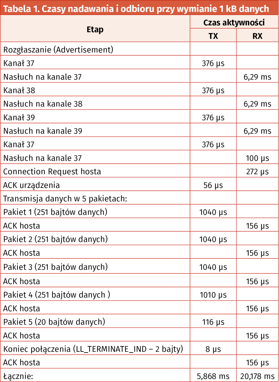

Pierwszym krokiem – od strony urządzenia – jest nadanie pakietu danych informującego o jego istnieniu. Ten etap nazywany jest Advertisement, a pakiet ma maksymalny rozmiar 47 bajtów, z czego 31 bajtów to dane użytkownika. W fazie rozgłaszania transmisja odbywa się zawsze z prędkością 1 Mbps co oznacza, że jeden pakiet Advertisement będzie trwał maksymalnie 376 μs. Każdy pakiet powinien być wysłany trzykrotnie na kolejnych kanałach „reklamowych”: 37, 38 i 39. Interwał między kolejnymi transmisjami wynosi typowo 20 ms, ale może przyjmować wartości od 3,75 ms do 100 ms. Host, po odebraniu pakietu reklamowego, odpowiada wysyłając pakiet Connection Request zawierający 34 bajty, w tym m.in. adres do przesłania danych i interwał czasowy. Urządzenie potwierdza odbiór pakietu, i połączenie zostaje nawiązane. Pakiet Connection Request trwa 272 μs, a pakiet ACK: 56 μs. Specyfikacja BLE 5.3 podaje, iż maksymalny rozmiar pakietu z DLE (Data Length Extension) wynosi 260 bajtów, z czego 251 bajtów to dane. Po każdym nadanym pakiecie urządzenie oczekuje na pakiet ACK (14 bajtów) przez maksymalnie jeden interwał czasowy (CI) czyli od 7,5 ms do 4 s, zależnie od wynegocjowanego połączenia. W przypadku prędkości transmisji 2 Mbps daje to 1040 μs na pakiet danych i 56 μs na pakiet ACK. Ważna uwaga: im niższa prędkość transmisji, tym większy zasięg, bo efektywna czułość odbiornika rośnie wraz ze wzrostem długości pojedynczego znaku. Tabela 1 zestawia i podsumowuje przykładowy scenariusz wraz z czasami transmisji i odbioru. Przyjęto założenie, że pakiet ACK zostanie wysłany 150 μs po odebraniu pakietu. Transmisję wieńczy pakiet kończący połączenie, trwający tylko 8 μs, bo zawierający dwa bajty.

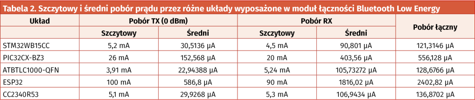

Po zakończeniu sesji moduł łączności można wyłączyć. Warto zauważyć, że czas powtarzania „reklam” został podzielony na trzy mniejsze interwały, by każdy kanał miał czas na odebranie odpowiedzi z hosta. Przyjęto też założenie, że host nie musi zareagować od razu, stąd trzy nieudane próby. Przeliczmy to zatem na średni pobór prądu wybranych układów, nie uwzględniając niczego prócz zapotrzebowania samego modułu łączności Bluetooth. Wyniki zebrano w tabeli 2.
Rezultaty obliczeń są miażdżące dla układu ESP32 i raczej dyskwalifikują go w zastosowaniach energooszczędnych. Za to układ od firmy STMicroelectronics wypadł najlepiej. ATBTLC1000-QFN produkcji Microchip znalazł się na drugim miejscu, ale ten układ nie za bardzo daje się do wykorzystania w ramach czegoś więcej, niż tylko pośredniczenia w łączności. Lepszym od niego wyborem może być propozycja firmy Texas Instruments. Oczywiście do średniego, łącznego poboru prądu nie dodano zapotrzebowania energetycznego reszty układu, w trakcie pracy lub/i uśpienia. By wyniki były bardziej miarodajne, należałoby stworzyć kompletną aplikację i zmierzyć rzeczywisty pobór prądu.

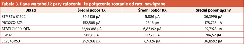

Jeśli przyjrzymy się czasom podanym w tabeli 1 i zestawimy je z wartościami z tabeli 2 łatwo zauważyć, iż rozsądnym wyborem byłoby wysyłać więcej danych, ale dużo rzadziej, gdyż najwięcej energii wydatkowane jest na nasłuch przy rozgłaszaniu urządzenia. Gdyby przy pierwszej transmisji pakietu Advertisement host odpowiedział, to pobór prądu wyglądałby jak w tabeli 3.
Różnice między układami zmniejszyły się nieco. Nadal jednak ESP32 wypada najsłabiej. W ramach niniejszego opracowania nie będziemy jednak przeliczać wpływu prędkości transmisji na pobór prądu, ani poboru dla większej liczby danych – zainteresowany Czytelnik może to zadanie wykonać samodzielnie.
