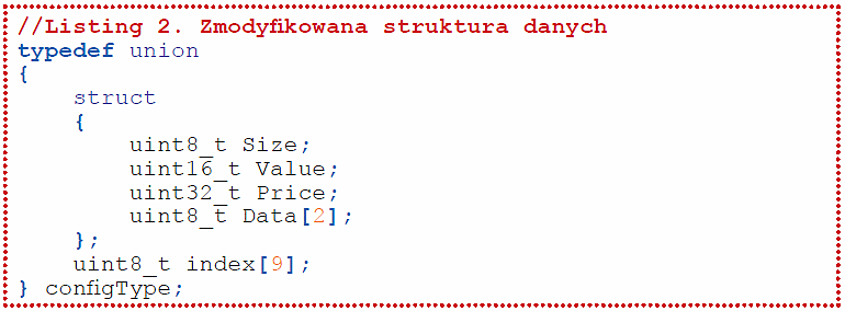

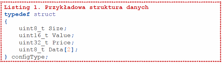

Załóżmy, że mamy pewien zestaw zmiennych aplikacji użytkownika, które cyklicznie musimy zapisywać w pamięci EEPROM, a które to zgrupowano strukturze danych pokazanej na listingu 1. Aby wygodnie było indeksować taką strukturę, która to przecież może zawierać pola o różnej długości, zamieńmy ją na unię przechowującą nasze dane pamiętając, że wielkość pola indexu tejże unii musi odpowiadać wielkości całej struktury. Nowy, zmodyfikowany w opisany powyżej sposób, typ danych pokazano na listingu 2.

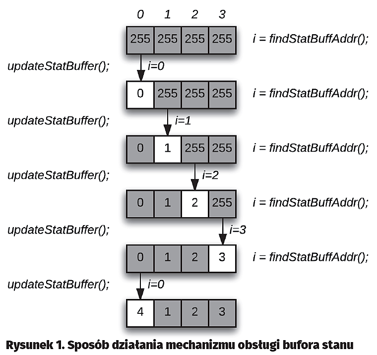

Przejdźmy zatem do mechanizmu wyszukiwania bieżącego miejsca w pamięci EEPROM, pod które należy zapisywać naszą strukturę danych. Mechanizm ten bazuje na pewnych założeniach, dla funkcji zarządzającej buforem stanu, czyli aktualizującej ten bufor po wykonaniu zapisu kopii struktury. Funkcja ta działa w taki sposób, iż pod adresem bież?cego miejsca w?buforze stanu, a?wi?c bie??cego miejsca, w?kt?rym zapisano ostatni? kopi? struktury konfiguracyjnej, zapisuje warto??, kt?ra znajduje si? pod adresem poprzednim powi?kszon? o?1. Wynika z?tego, ?e?funkcja, kt?rej zadaniem jest znalezienie bie??cego, wolnego miejsca, w?kt?rym nale?y zapami?ta? kolejn? kopi? struktury danych, przegl?da bufor ko?owy (zmienn? ącego miejsca w buforze stanu, a więc bieżącego miejsca, w którym zapisano ostatnią kopię struktury konfiguracyjnej, zapisuje wartość, która znajduje się pod adresem poprzednim powiększoną o 1. Wynika z tego, że funkcja, której zadaniem jest znalezienie bieżącego, wolnego miejsca, w którym należy zapamiętać kolejną kopię struktury danych, przegląda bufor kołowy (zmienną wlStatBuff) w poszukiwaniu indeksu (adresu) miejsca, dla którego wartość elementu poprzedniego plus 1 jest różna od wartości elementu bieżącego (bieżącego indeksu). Obraz jest wart więcej niż 1000 słów, więc warto spojrzeć na rysunek 1 pokazujący sposób działania mechanizmu obsługi bufora stanu (dla uproszczenia założono 4-elementową wielkość bufora stanu).
Jak wspomniano, na początku zakładamy, że wszystkie komórki bufora stanu mają tę samą wartość – w naszym wypadku 0xFF. W kolejnym kroku, rozpoczyna działanie funkcja findStatBuffAddr(), której zadaniem jest znalezienie bieżącego adresu, pod którym należy zapisywać kolejną kopię struktury danych. Funkcja ta każdorazowo przeszukuje cały bufor (od elementu nr 0 do n-1, porównując element poprzedni z bieżącym), więc pierwsze jej porównanie jest wykonywane na elementach numer 3 i numer 0. Wartość elementu numer 3 (0xFF) powiększona o 1 (0x00) jest różna od wartości elementu numer 0 (0xFF), funkcja zwraca adres 0x00. Program aplikacji powinien w tym miejscu zapisać kopię struktury danych pod adresem wlConfigBuff[0], a następnie wywołać funkcję updateStatBuffer(), której zadaniem jest aktualizacja bufora stanu, by kolejne przeszukiwania zakończone były wskazaniem poprawnego elementu. Ta aktualizacja polega na tym, że w miejscu bież?cego adresu w?buforze stanu (w?przypadku pierwszego kroku to?element ącego adresu w buforze stanu (w przypadku pierwszego kroku to element wlStatBuff[0]) jest zapisywana wartość poprzedniego elementu (w wypadku pierwszego kroku to element wlStatBuff[3], czyli wartość 0xFF) powiększona o jeden – w tym wypadku będzie to 0x00. Kolejne, analogiczne kroki pokazane na rys. 1 towarzyszące następnym zapisom kopii struktury danych powodują wskazanie kolejnych elementów bufora stanu i ich stosowną aktualizację, przy czym należy zauważyć, że po aktualizacji elementu o numerze 3 funkcja przechodzi z powrotem do elementu nr 0 i tak dalej.

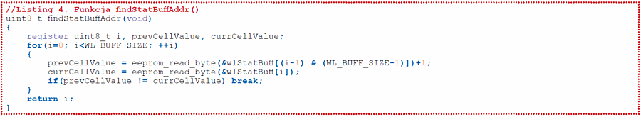

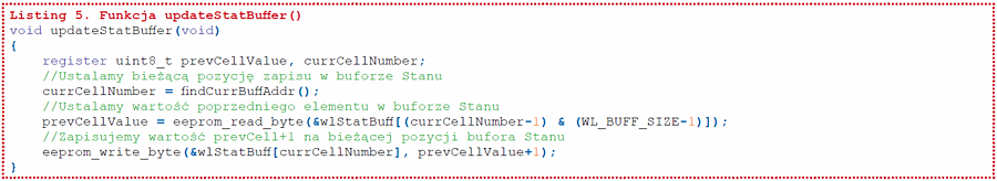

Pora na przedstawienie wspomnianych wcześniej funkcji. Funkcję odpowiedzialną za znalezienie bieżącego adresu, pod którym należy zapisywać kolejną kopię struktury danych, pokazano na listingu 4, natomiast na listingu 5 funkcję, której zadaniem jest aktualizowanie bufora stanu.

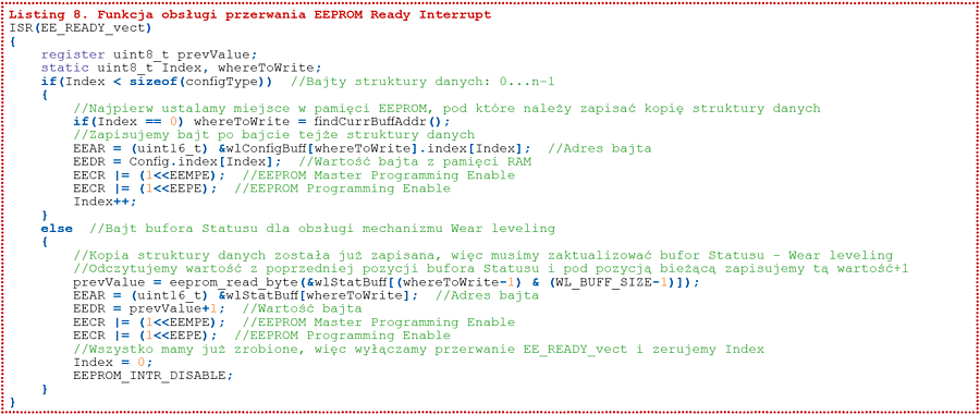

W pierwszym kroku wprowadzimy dwie definicje, które służą odblokowaniu i zablokowaniu przerwania EEPROM Ready Interrupt, a które to pokazano na listingu 7. Funkcję obsługi przerwania EEPROM Ready Interrupt pokazano na listingu 8. Cały proces zapisu kopii struktury danych i aktualizacji bufora stanu uproszczono do maksimum, a do tego w całości odbywa się on sprzętowo, w procedurze obsługi przerwania kontrolera pamięci EEPROM, co powoduje, iż mamy pewnoś?, ?e?inne procedury obs?ugi przerwa? systemowych nie spowoduj?, i??zainicjowany wcze?niej proces zapisu pami?ci EEPROM nie dojdzie do?skutku. Spos?b inicjowania operacji zapisu nowej kopii struktury danych oraz aktualizacji bufora stanu ogranicza si? on?do?uruchomienia przerwania ć, że inne procedury obsługi przerwań systemowych nie spowodują, iż zainicjowany wcześniej proces zapisu pamięci EEPROM nie dojdzie do skutku. Sposób inicjowania operacji zapisu nowej kopii struktury danych oraz aktualizacji bufora stanu ogranicza się on do uruchomienia przerwania EEPROM Ready Interrupt, które to inicjuje całą procedurę za pomocą polecenia EEPROM_INTR_ENABLE.
