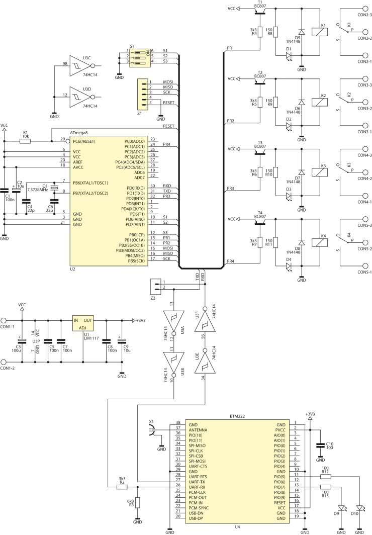

Schemat ideowy układu przedstawiono na rysunku 1. Sercem układu jest mikrokontroler ATmega8 pracujący z zewnętrznym rezonatorem kwarcowym 7,3728 MHz. Częstotliwość taktowania mikrokontrolera tak dobrano, aby błąd transmisji układu USART był jak najmniejszy. Rezystor R1 (10 kΩ) zasila wyprowadzenie zerujące, aby mikrokontroler nie został zrestartowany przez zaburzenia mogące wystąpić na doprowadzeniu. Przekaźniki są włączane kluczami tranzystorowymi. Rezystory R4…R7 ograniczają prąd baz tranzystorów, a diody D5…D8 zabezpieczają tranzystory przed przepięciami, które występują podczas wyłączania przekaźników. Rezystory R8…R11 ograniczają prąd diod LED D1…D4 wizualizujących stan przekaźników.
Rysunek 1. Schemat ideowy modułu z interfejsem Bluetooth

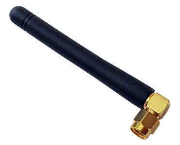

Jako moduł radiowy Bluetooth zastosowano BTM-222 firmy Rayson pracujący w klasie 1 i zapewniający zasięg rzędu 100 metrów. Do uzyskania takiego zasięgu jest wymagana antena zewnętrzna. W projekcie wykorzystano pokazaną na fotografii 2 antenę BLU-ANT01R o impedancji 50 Ω, pracującą w zakresie częstotliwości 2,4…2,5 GHz z zyskiem energetycznym 1 dBi. Antenę dołączono do gniazdka SMA umieszczonego na płytce PCB. Komunikacja z modułem jest zwyczajną transmisją szeregową RS232, jednak moduł pracuje przy poziomach logicznych CMOS 3,3 V, a mikrokontroler 5 V, dlatego zastosowano konwerter poziomów zbudowany z użyciem bramki 74HC14 oraz dzielnika rezystancyjnego R2/R3. Wejścia niewykorzystanych bramek dołączono do masy, aby uniknąć zakłóceń.
Fotografia 2. Antena BLUE-ANT001 na pasmo 2,4 GHz

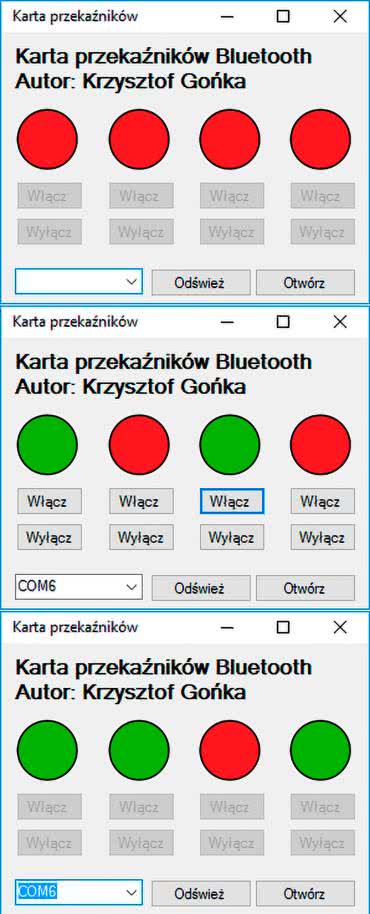

W wypadku odebrania komendy zablokowania odbioru przez Bluetooth przyciski zmiany stanu przekaźników zostają zablokowane do czasu otrzymania komendy oznaczającej odblokowanie sterowania bezprzewodowego. Okno aplikacji w różnych stanach pracy przedstawiono na rysunku 3. Pierwsze okno przedstawia wygląd aplikacji po włączeniu bez ustawienia i otwarcia portu. Z kolei kolejne przedstawia aplikację podczas działania. Zrzut aplikacji w przypadku zablokowania sterowania bezprzewodowego obrazuje ostatnie okno. Program przy uruchomieniu pobiera wszystkie dostępne nazwy portów szeregowych i ładuje je do listy rozwijanej. W przypadku, gdy zostanie wyświetlone nowe urządzenie już po włączeniu programu, nie zostanie wykryte. W tym celu zastosowano ikonę odśwież, pobierającą aktualne nazwy portów. Dodatkowo ikona ta służy do zamykania otwartego portu i może być użyta, jeśli użytkownik zechce zmienić nazwę portu w trakcie działania programu.

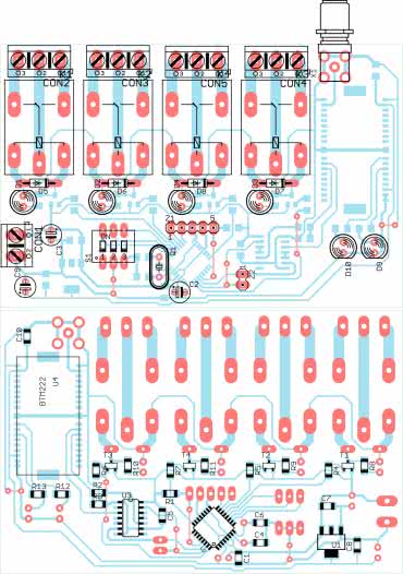

Na rysunku 4 pokazano schemat montażowy układu. W projekcie wykorzystano mikrokontroler ATmega8 w obudowie TQFP32, układ 74HC14 w obudowie SO14 oraz moduł BTM222. Istnieje kilka technik montażu powierzchniowego układów w obudowach TQFP czy SO. Jedną z nich jest użycie stacji na gorące powietrze oraz odpowiedniego topnika. Montażu można dokonać również zwykłą stacją lutowniczą wyposażoną w specjalny grot minifala lub zwykły grot szpilkowy, stosując cynę o niewielkiej średnicy.

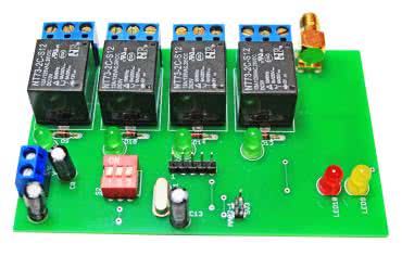

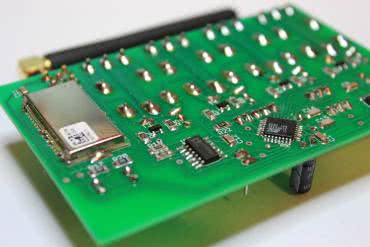

Na fotografii 5 przedstawiono zmontowaną płytkę od strony ścieżek, a na fotografii 6 od strony elementów. Przy montażu należy zwrócić uwagę, aby nie zrobić zwarcia między wyprowadzeniami oraz aby nie uszkodzić termicznie układu. Po wlutowaniu mikrokontrolera, układu 74HC14 i modułu BTM222, należy wlutować pozostałe elementy smd aż po zworki i elementy do montażu przewlekanego, od najmniejszych po największe.
Fotografia 5. Zmontowany moduł – widok od spodu
Fotografia 6. Zmontowany moduł – widok od góry

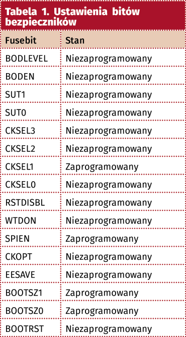

Bity konfiguracyjne mikrokontrolera należy ustawić zgodnie z tabelą 1, w systemie heksadecymalnym powinny wyglądać następująco:
 Fuse High Byte: 0xD9.
 Fuse Low Byte: 0xFD.

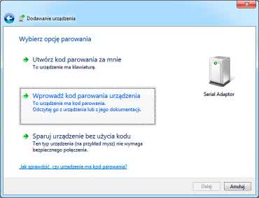

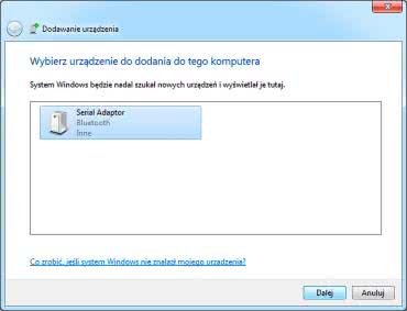

Podczas tej czynności należy być ostrożnym, gdyż przypadkowe błędne ustawienie bitów konfiguracyjnych może przynieść niekorzystne skutki, a nawet zablokowanie mikrokontrolera. Na płytce znajdują się trzy diody. Zielona reprezentuje pracę układu (zasilanie), żółta stan połączenia, a czerwona sygnalizuje, że moduł odbiera dane. Po wlutowaniu wszystkich elementów i zaprogramowaniu mikrokontrolera układ jest gotowy do użycia. Przed włączeniem programu należy ustawić wirtualny kanał szeregowy COM, do którego będzie dołączony moduł Bluetooth. W tym celu należy kliknąć na ikonę modułu Bluetooth prawym przyciskiem myszy i wybrać Dodaj urządzenie. Po ukazaniu się okna, jak na rysunku 7, należy wybrać znalezione urządzenie i wybrać Dalej.
Rysunek 7. Wybranie parowanego urządzenia Bluetooth
W kolejnym oknie wybrać opcję Wprowadź kod parowania urządzenia (rysunek 8). Następnie należy wpisać kod „1234” i zakończyć proces parowania.
Rysunek 8. Wprowadzenie kodu parowania

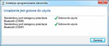

W tym momencie zostanie wyświetlone okno informujące, do którego portu zostało dołączone wybrane urządzenie (rysunek 9) – należy zapamiętać pierwszą nazwę (w omawianym przypadku COM5).
