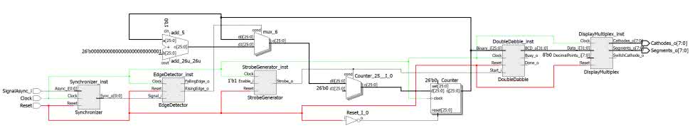

Przeanalizujmy schemat z rysunku 1, wygenerowany automatycznie przez narzędzie Netlist Analyzer na podstawie syntezy kodu źródłowego w Verilogu, aby lepiej zrozumieć ideę działania miernika częstotliwości.
Rysunek 1. Schemat układu wygenerowany automatycznie na podstawie kodu w języku Verilog
Układ będzie miał trzy wejścia. Do wejścia zegarowego Clock podłączony zostanie generator kwarcowy o częstotliwości 25 MHz, umieszczony na płytce MachXO2 Mega, prezentowanej już w EP. Wejście Reset działa dokładnie tak samo, jak we wszystkich dotychczasowych projektach. Do wejścia SignalAsync_i doprowadzić należy sygnał, którego częstotliwość ma zostać zmierzona.
Badany przebieg oczywiście nie jest zsynchronizowany z domeną zegarową. Aby uniknąć problemu metastabilności, należy go najpierw zsynchronizować. W tym celu trzeba ów sygnał „przepuścić” przez moduł Synchronizer, widoczny po lewej stronie schematu. Temat ten został bardzo obszernie omówiony w 11 odcinku kursu poświęconym tematowi statycznej analizy czasowej (opublikowanym w EP 09/2023).
Synchronizator daje nam sygnał o takiej samej częstotliwości i wypełnieniu, jak sygnał wejściowy, ale my potrzebujemy wykrywać zbocza rosnące sygnału. W tym celu zastosujemy moduł EdgeDetector. Obserwuje on wejście Signal_i, a kiedy zmienia się jego stan, wówczas na wyjściach RisingEdge_o lub FallingEdge_o ustawiany jest – na jeden takt zegarowy – stan wysoki (w zależności od tego, czy moduł wykrył, odpowiednio, zobacze rosnące czy opadające). Nas interesuje tylko wykrywanie zbocza rosnącego i każde takie zdarzenie będziemy zliczać za pomocą licznika Counter.
Popatrzmy teraz na licznik Counter oraz jego wyjście q. Jest ono doprowadzone do wejścia a sumatora add_5 (nazwa wygenerowana została automatycznie), który do obecnego stanu licznika dodaje jedynkę, doprowadzoną „na sztywno” do wejścia b. Wyjście wspomnianego sumatora prowadzi do wejścia d1 multipleksera mux_6 (nazwa również wygenerowana automatycznie), a do wejścia d0 doprowadzany jest aktualny stan licznika, niepowiększony o 1. Zatem multiplekser przepuści dalej aktualny stan lub stan powiększony o 1 – decyduje o tym wejście cond multipleksera, sterowane przez wyjście RisingEdge_o detektora zbocza. Kiedy zostanie wykryte zbocze rosnące, wówczas stan tego wejścia jest wysoki przez czas jednego taktu zegarowego, a multiplekser przekazuje do swojego wyjścia stan wejścia d1, czyli stan licznika zwiększony o 1. W stanie spoczynku, kiedy nic nie jest wykrywane, multiplekser łączy wyjście z wejściem d0, czyli przekazuje dalej obecny stan licznika.
Miernik częstotliwości potrzebuje wzorca czasu jednej sekundy. Posłużymy się tutaj dobrze znanym i używanym chyba w każdym odcinku modułem StrobeGenerator. Za pomocą parametru PERIOD_US skonfigurujemy go tak, aby dokładnie co jedną sekundę ustawiał swoje wyjście Strobe_o w stan wysoki na jeden takt zegarowy.
Wyjście tego modułu pełni dwie funkcje. Pierwszą z nich jest sterowanie multiplekserem Counter_25__I_0 (automat nazwał multiplekser licznikiem…?!), którego wejście d0 połączone jest z wyjściem multipleksera mux_6, omawianego wcześniej, a wejście d1 połączone jest z masą, czyli z liczbą zero. Wyjście tego multipleksera doprowadzone jest do wejścia licznika Counter, który de facto stanowi zbiór 26 przerzutników D połączonych równolegle. Te przerzutniki, z każdym zboczem rosnącym sygnału zegarowego, wpisują do swojej pamięci: wartość licznika powiększoną o 1, aktualną wartość licznika (czyli nie zmieniają swojego stanu) lub same zera. Ostatnia wymieniona możliwość ma zastosowanie wtedy, kiedy kończy się czas pomiaru i cała operacja zaczyna się od nowa. Wróćmy do multipleksera i licznika: kiedy wyjście z modułu StrobeGenerator znajduje się w stanie wysokim, to w kolejnym takcie zegarowym licznik Counter zostanie zresetowany, ponieważ multiplekser Counter_25__I_O na wejście licznika poda same zera.
Drugie zastosowanie sygnału generowanego przez moduł StrobeGenerator obejmuje uruchamianie konwersji liczby binarnej z wyjścia licznika na format dziesiętny BCD, aby pokazać ją na wyświetlaczu LED w formacie zrozumiałym dla człowieka. Sygnał z wyjścia StrobeGenerator jest zatem doprowadzony do wejścia Start_i modułu DoubleDabble w wersji sekwencyjnej (poznaliśmy go w 22 odcinku kursu, opublikowanym w EP 08/2024).
Może trochę dziwić, że jeden sygnał powoduje jednocześnie zerowanie licznika i konwersję jego zawartości na format dziesiętny. Jednak nie ma w tym nic nieprawidłowego! Ustawienie stanu wysokiego na wyjściu modułu StrobeGenerator uruchamia dwie operacje (które wykonywane są jednocześnie w tym samym takcie zegarowym):
  1. Zerowanie licznika, tzn. po wystąpieniu zbocza rosnącego sygnału zegarowego, stan tego licznika zostanie ustawiony na zero.
  2. Uruchomienie konwersji stanu licznika na format BCD, tzn. po wystąpieniu zbocza rosnącego sygnału zegarowego, obecny stan licznika zostanie odczytany przez moduł DoubleDabble i skopiowany do jego wewnętrznego rejestru, a następnie rozpocznie się konwersja.
Dochodzimy do ostatniego modułu, czyli sterownika wyświetlacza DisplayMultiplex. Do jego wejścia Data_i doprowadzono wprost wynik z wyjścia BCD_o modułu DoubleDabble. Moduł ten nie potrzebuje żadnych sygnałów wyzwalających, więc zmiana na wejściu danych znajduje od razu odzwierciedlenie na wyjściach sterujących katodami i segmentami wyświetlacza multipleksowanego LED.

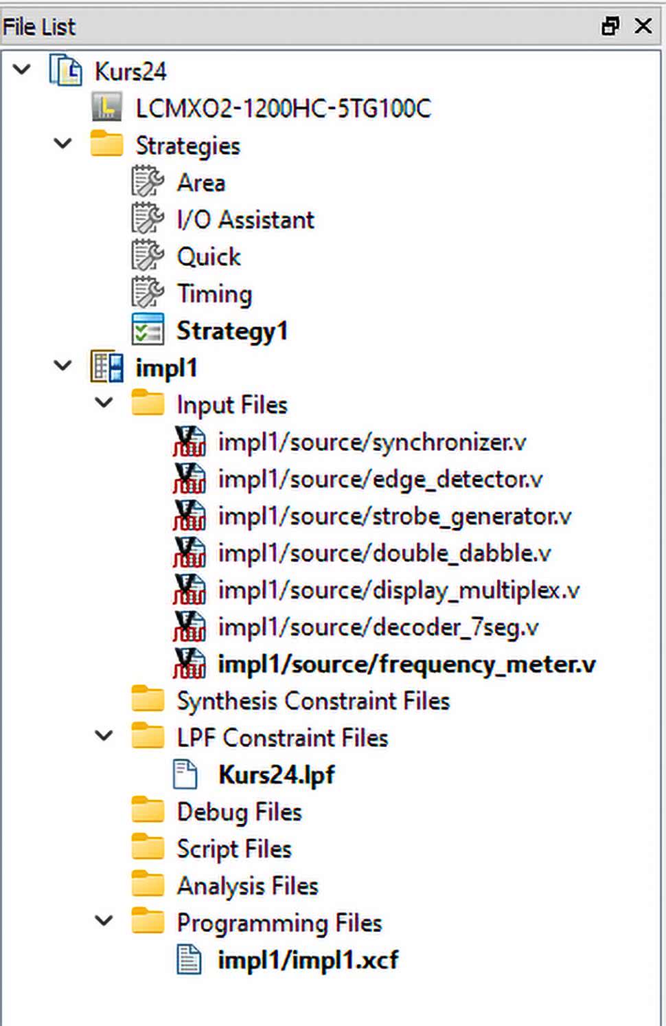

Czas na ćwiczenia praktyczne w prawdziwym układzie FPGA. Uruchom program Lattice Diamond, utwórz nowy projekt i dodaj do niego pliki, które pokazano na rysunku 2. Wszystkie pliki możesz ściągnąć z repozytorium na GitHubie https://github.com/leonow32/verilog-fpga.
Rysunek 2. Drzewko projektu
A gdzie jest plik top.v? Nie ma! Tym razem stwierdziłem, że nie ma sensu go tworzyć, ponieważ znalazłaby się w nim wyłącznie instancja modułu FrequencyMeter i nic więcej. W takiej sytuacji Diamond rozpoznaje moduł nadrzędny po tym, że w żadnym innym pliku nie ma jego instancji. Nazwa pliku, który został rozpoznany jako nadrzędny, jest pogrubiona w drzewku projektowym.

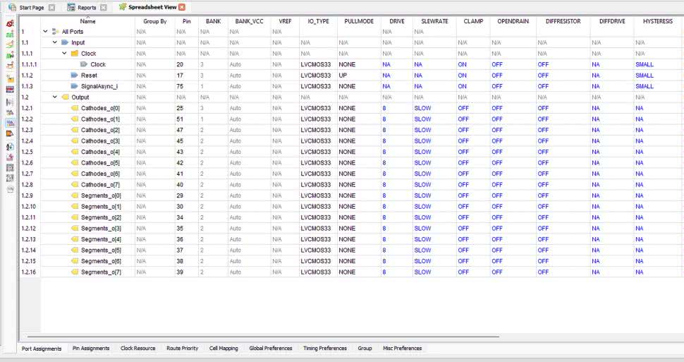

Przeprowadź syntezę, a następnie otwórz Spreadsheet i skonfiguruj piny układu FPGA, tak jak to pokazano na rysunku 3.
Rysunek. 3. Konfiguracja pinów w Spreadsheet

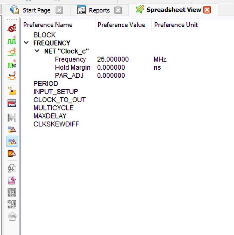

W dzisiejszym odcinku nie używamy generatora RC typu OSCH, wbudowanego w FPGA, lecz używamy zewnętrznego generatora kwarcowego, ponieważ jest on dużo bardziej precyzyjny. W takiej sytuacji musimy także określić, jaka jest częstotliwość zegara. Klikamy zakładkę Timing Preferences na dole okna Spreadsheet, po czym ustawiamy wszystko tak, jak to widać na rysunku 4.
Rysunek. 4. Konfiguracja sygnału zegarowego w Spreadsheet
