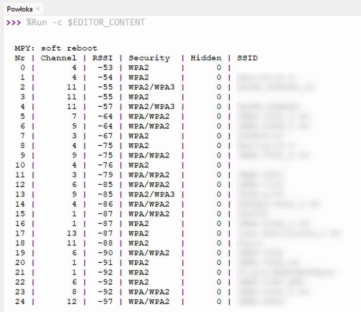

Weźmy pod lupę kod przedstawiony na listingu 1. Jego zadaniem jest wykrycie wszystkich sieci Wi-Fi dostępnych w pobliżu i wyświetlenie ich na konsoli w formie tabelki.

Uruchamiamy kod klawiszem F5. Efekt skanowania sieci widzimy na rysunku 1.
Rysunek 1. Efekt skanowania sieci Wi-Fi

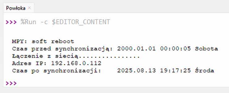

Przechodzimy wreszcie do właściwego programu. W linii 8 wyświetlamy czas, jaki aktualnie jest ustawiony w mikrokontrolerze. W tym momencie jeszcze nie mamy połączenia z siecią, a czas jaki nam się ukaże, pochodzi z programu Thonny. Jeżeli synchronizacja czasu z Thonny jest wyłączona w ustawieniach, zamiast właściwej godziny zobaczymy odczyt: 00:00 w dniu 1 stycznia 2000 r.
W linii 9 wywołujemy funkcje: Wi-Fi_connect, a następnie settime z modułu ntptime. Funkcja pobierze aktualny czas i zapisze w systemie, po czym ponownie wyświetlimy czas systemowy, aby zobaczyć, że nasz program pracuje prawidłowo. Efekt działania tego kodu pokazuje rysunek 2.
Rysunek 2. Efekt synchronizacji czasu z NTP

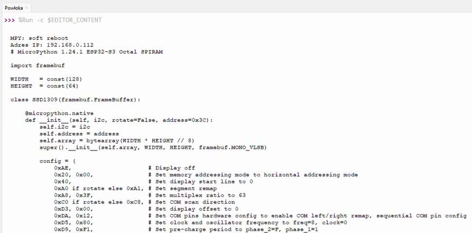

Przejdźmy do linii 3, gdzie tworzymy funkcję pobierającą z Internetu plik, którego adres podajemy poprzez argument url. Cała magia sprowadzona jest do wywołania funkcji get z modułu requests (linia 4). Funkcja ta zwraca krotkę, którą zapisujemy do zmiennej result. W tej krotce znajdziemy mnóstwo informacji, ale nas najbardziej interesują zmienne status_code oraz text.
Po ściągnięciu danych z Internetu musimy najpierw sprawdzić, czy w ogóle udało nam się pobrać żądany plik. W linii 5 sprawdzamy, czy serwer HTTP odpowiedział kodem 200, tzn. przesłał żądany plik. Jeżeli nie uda się pobrać pliku, najczęściej dostaniemy kod błędu 404. Funkcja download_file zwraca zawartość pobranego zbioru lub kod błędu, jeżeli nie udało się go pobrać.
Czas na zasadniczą część naszego programu, który zaczyna się w linii 6 i składa się zaledwie z trzech linijek. Łączymy się z Internetem przy pomocy funkcji Wi-Fi_connect. Następnie próbujemy pobrać plik i zapisać go do zmiennej data, po czym wyświetlamy rezultat funkcją print. To wszystko!
W naszym przykładzie pobieramy plik ssd1309.py (omawiany w 5 części kursu) z repozytorium kursu na GitHubie. W taki sposób możemy pobrać każdy plik i zapisać go w pamięci systemu plików MicroPythona. Nic nie stoi na przeszkodzie, by pobrać program napisany w Pythonie, a następnie go uruchomić.
Rysunek 3. Pobieranie pliku z Internetu

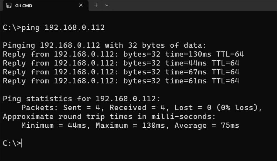

Możemy przesłać testowy pakiet danych z komputera do ESP32, aby sprawdzić komunikację. W tym celu musimy uruchomić konsolę systemową, wchodząc (w przypadku systemu Windows) do menu Start i wpisując „cmd”. Następnie, kiedy otworzy się konsola, wpisujemy polecenie ping wraz z adresem IP, jaki zobaczyliśmy na konsoli MicroPythona. Komputer prześle cztery testowe pakiety do ESP32 i jeżeli nie będzie żadnych błędów, to powinniśmy zobaczyć efekt analogiczny do tego z rysunku 4. Adres IP w Twoim przypadku oczywiście może być inny.
Rysunek 4. Pingowanie adresu IP, pod którym dostępny jest ESP32

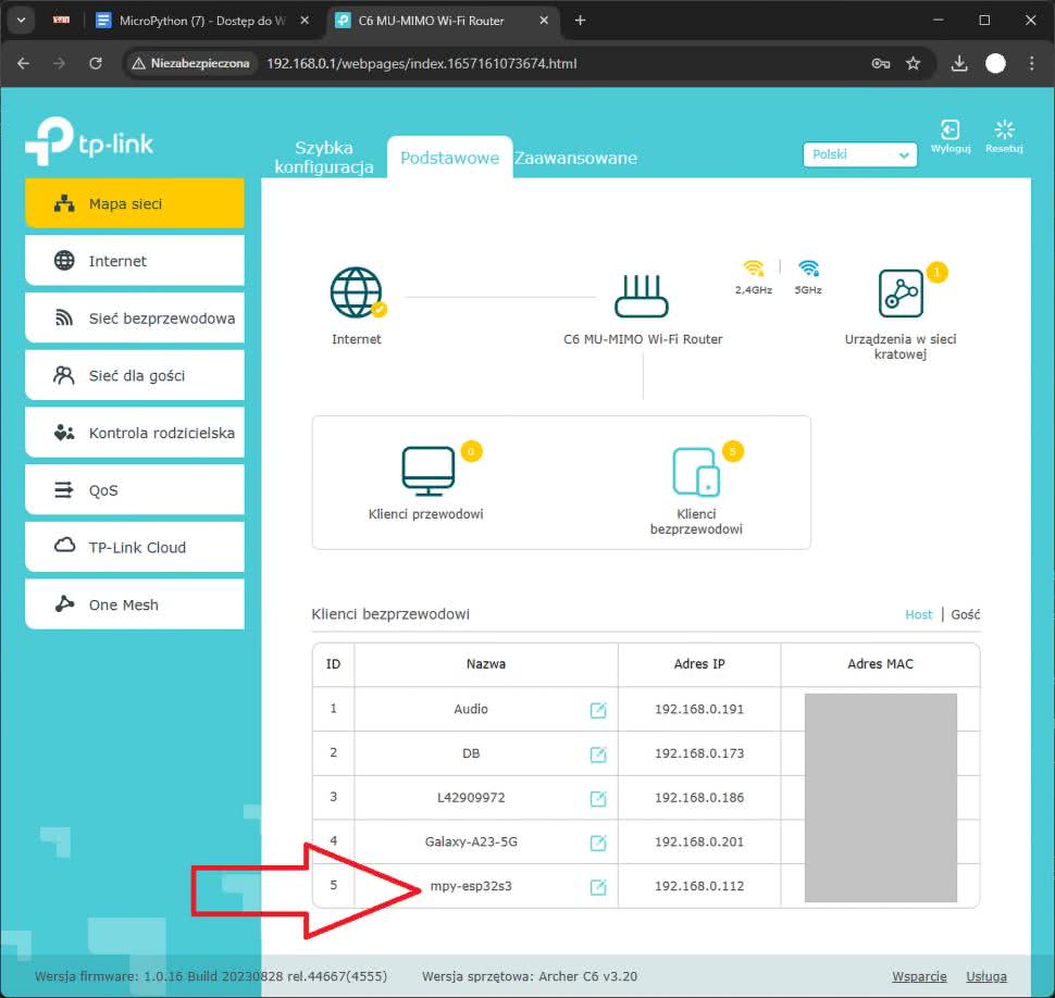

Adresy wszystkich urządzeń znajdujących się w Twojej sieci Wi-Fi możesz uzyskać logując się do ustawień routera. Wskazówkę jak to zrobić, znajdziesz na naklejce z tyłu routera. Zwykle wystarczy otworzyć przeglądarkę internetową i w pasku adresu wpisać IP routera 192.168.0.1. W moim przypadku wygląda to tak, jak na rysunku 5. Widać tam adresy wszystkich urządzeń, w tym mikrokontrolera ESP32 pod nazwą mpy-esp32s3 i pod adresem IP 192.168.0.112.
Rysunek 5. Strona konfiguracyjna routera Wi-Fi
To, co widać na rysunku 5, jest stroną HTML – ale pobraną nie z Internetu, lecz z routera. Cały kod HTML, pliki CSS, pliki graficzne, itp. generowane są przez oprogramowanie routera i przesyłane do urządzenia, które z nim się połączyło. W ten sposób urządzenie bez wyświetlacza i klawiatury zostało wyposażone w rozbudowany i łatwy w obsłudze interfejs użytkownika, wyświetlany na komputerze, smartfonie, tablecie czy dowolnym innym urządzeniu wyposażonym w Wi-Fi i przeglądarkę internetową.
