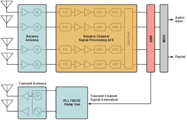

Typowy radar mikrofalowy to wielokanałowy system akwizycji, składający się z jednego lub więcej torów nadawczych (Tx) i wielu torów odbiorczych (Rx). Na rysunku 1 pokazano architekturę typowego systemu radaru mikrofalowego. Każdy z torów odbiorczych składa się z odbiornika mikrofalowego, gdzie znajduje się wzmacniacz niskoszumowy i konwerter częstotliwości, który redukuje częstotliwość sygnału z 24 GHz do niższej wartości, na ogół nie wyższy niż kilka megaherców. Sygnał ten przekazywany jest do front-endu analogowego, gdzie znajdują się filtry pasmowe, wzmacniacze i filtry antyaliasingowe, na końcu których wpięty jest przetwornik analogowo-cyfrowy, który digitalizuje sygnał i przekazuje go do wspólnego dla wszystkich kanałów odbiorczych procesora sygnałowego (DSP).
Rysunek 1. Schemat blokowy przykładowego systemu radaru mikrofalowego

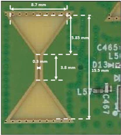

Radary mikrofalowe wykorzystuje się do analizowania i obrazowania przestrzeni. Dzięki możliwości integracji anten mikrofalowych na PCB (rysunek 2) systemy radarowe tego rodzaju mogą być bardzo małe. Istnieje ponadto szereg gotowych układów RF, które integrują w sobie wszystkie potrzebne elementy, do budowy tego rodzaju radaru. Komunikują się z wykorzystaniem typowych interfejsów cyfrowych, co ułatwia ich integrację z dowolnym procesorem aplikacyjnym w systemie.
Rysunek 2. Przykładowa antena radaru mikrofalowego firmy Vayyar (System Plus Consulting, https://bit.ly/3530qx4)

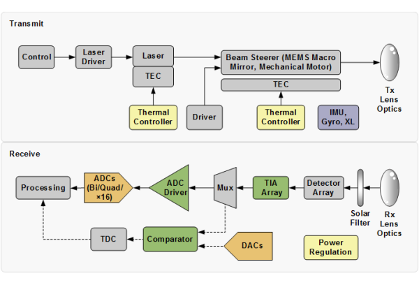

LIDAR to system, który mierzy czas przelotu impulsu światła, aby móc określić odległość między czujnikiem a obiektem. Zasada działania tego systemu jest bardzo prosta – układ emituje krótki impuls światła, najczęściej laserowego i czeka, aż odbije się od otoczenia. Odbite światło zbierane jest przez sensory wbudowane w układzie. LIDAR mierzy czas pomiędzy emisją impulsu a odebraniem odbitego światła. Znając prędkość światła – około 3×108 m/s, z czasu przelotu impulsu wyliczyć można odległość. Aby generować dane o relatywnie niewielkich odległościach, potrzebny jest niezwykle precyzyjny sprzęt – na pokonanie odległości jednego metra światło potrzebuje zaledwie ok. 3 nanosekund. Schemat budowy typowego systemu LIDAR pokazano na rysunku 3.
Rysunek 3. Schemat blokowy typowego układu LIDARa (Analog Devices)

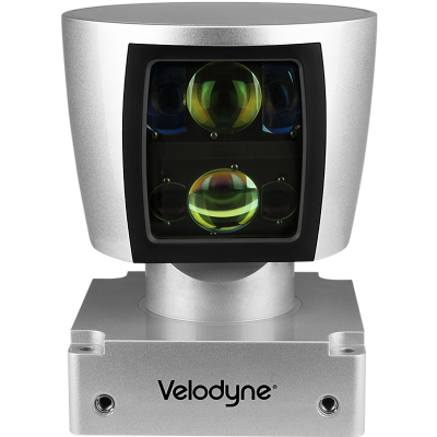

Jednak nawet wiele stacjonarnych kanałów to za mało, aby odwzorować całe otoczenie. Mogą one dać wystarczającą rozdzielczość, ale na niewielkim wycinku otoczenia. Aby było możliwe mapowanie całego środowiska, potrzeba ich dużo więcej. Niestety, zwiększanie liczby kanałów jest nieopłacalne i niepotrzebne zwiększa koszty systemu. Zamiast tego, wiele systemów LIDAR wykorzystuje obrotowe zespoły lub obracające się lustra, aby umożliwić kanałom omiatanie wiązkami całego otoczenia. Typowe strategie obejmują przechylanie każdego z emiterów i odbiorników powyżej lub poniżej poziomu, aby pokryć większą część środowiska w polu widzenia laserów. Na przykład 64-kanałowy system firmy Velodyne ma pionowe pole widzenia o kącie 26,8° i poziome pole widzenia równe pełnemu obrotowi. Dzięki temu z odległości 50 metrów LIDAR ten może zobaczyć szczyt obiektu o wysokości 12 metrów. Moduł pokazano na fotografii 1.
Fotografia 1. Moduł LIDAR firmy Velodyne

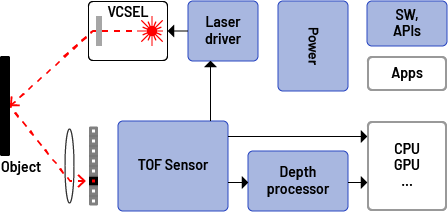

Istnieją różne metody pomiaru ∆T, z których dwie obecnie stały się najbardziej rozpowszechnione: metoda fali ciągłej (CW) i metoda impulsowa. Należy zauważyć, że zdecydowana większość systemów CW ToF, które zostały wdrożone i są obecnie na rynku, wykorzystuje czujniki CMOS, podczas gdy systemy impulsowe ToF wykorzystują czujniki inne niż CMOS (zazwyczaj macierze CCD). Na rysunku 4 pokazano przykładowy schemat blokowy tego rodzaju urządzenia.
Rysunek 4. Uproszczony schemat blokowy systemu 3D ToF (Analog Devices)

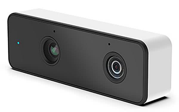

Kamery 3D ToF często łączone są z klasycznymi kamerami operującymi w pasmie widzialnym. Przykład takiego urządzenia pokazano na fotografii 2. Moduł ten jest oparty na torze sygnałowym 3D ToF oferowanym przez firmę Analog Devices. Integruje w sobie dwie matryce – głębi o rozdzielczości 640×480 oraz do obrazowania o rozdzielczości 1920×1080. Wbudowany w system procesor zapewnia fuzję i synchronizację obu obrazów, co pozwala na podgląd danych 3D w systemie. Moduł wyposażony jest w interfejs USB, pozwalający na komunikację z komputerami wbudowanymi itp.
Fotografia 2. Kamera 3D ToF
