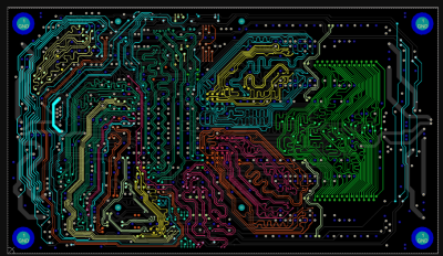

Na fotografii 1 pokazano przykładowy widok płytki PCB, ukazujący połączenie pamięci DDR z układem SOC. Jak łatwo możemy zauważyć, przygotowanie takiej płytki wymaga dużego doświadczenia od projektanta oraz jest czasochłonne.
Fotografia 1. Schemat płytki PCB z interfejsem DDR dla układu SOC

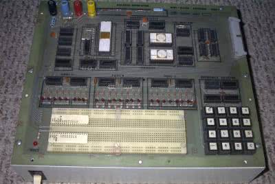

Za pierwszy komputer jednopłytkowy uważa się urządzenie o nazwie „dyna-micro” powstały w 1976 roku (fotografia 2).
Fotografia 2. Dyna-micro – protoplasta komputera SBC
Został zbudowany na bazie mikroprocesora i8080 i zawierał wszystkie elementy typowe dla tego rodzaju urządzeń, czyli pamięć EPROM oraz RAM, układy wejścia-wyjścia, prostą klawiaturę oraz wyświetlacz. Do programowania nie potrzebne były żadne specjalistyczne narzędzia, ani dodatkowy zewnętrzny komputer, ponieważ kod maszynowy można było wprowadzać bezpośrednio z klawiatury. W analogicznym okresie powstała podobna konstrukcja o nazwie KIM1, bazująca na popularnym w tym czasie mikroprocesorze 6502.

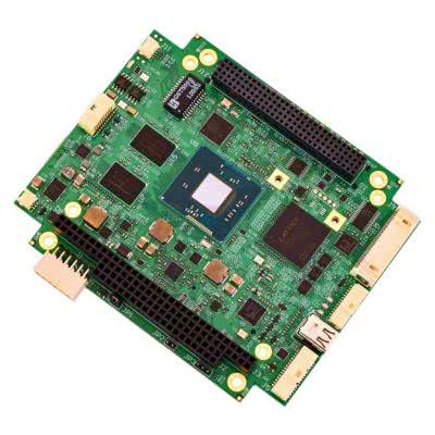

Komputery SBC, zgodne z x86, stanowią zminiaturyzowane wersje płyt głównych komputerów PC, co jest ich głównym atutem. W przeciwieństwie do komputerów z układami ARM, są one ustandaryzowane, zaczynając od oprogramowania, poprzez wymiary, na zestawie złącz kończąc. Istotny jest również fakt, iż często, jeśli posiadają jakieś wymienne moduły, możemy zastosować standardowe komponenty od laptopów czy komputerów PC, np. układy pamięci czy karty rozszerzeń, co znacząco zwiększa możliwości rozbudowy oraz obniża koszty. Dodatkowo do dyspozycji otrzymujemy zestaw zaawansowanych magistral, takich jak PCIE, SATA, USB 3.1 itp., które w płytkach opartych na architekturze ARM nie zawsze są standardem. Często komputery posiadają ustandaryzowane wymiary oraz są ze sobą zgodne programowo, zatem w teorii możemy wymiennie stosować płytki różnych producentów.
Fotografia 3. Komputer jednopłytkowy w standardzie PC/104, PC/104 Plus

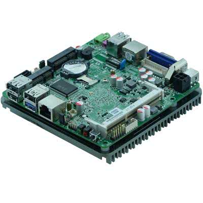

Fotografia 5. Komputer jednopłytkowy w standardzie Nano-ITX

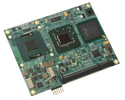

Fotografia 6. Komputer jednopłytkowy w standardzie ESM Express
Do najpopularniejszych standardów komputerów jednopłytkowych należą:
  • PC/104, PC/104 Plus – jeden z najpopularniejszych standardów powstały w 1997 roku (fotografia 3);
  • EPIC Express – mający swój początek w 2004 roku. Standardowy rozmiar modułu wynosi 165×114 mm. Umożliwia wykorzystanie kart rozszerzeń formatu PC/104, a dzięki stosunkowo dużym rozmiarom, może zawierać wiele złącz znanych z komputerami PC (fotografia 4);
  • Nano-ITX – zaprezentowany przez firmę VIA Technologies w 2003 roku. Posiada wymiary 120×120 mm. Nie jest to standard stricte dedykowany do systemów wbudowanych, a raczej do urządzeń typu STB, DVR, info kiosków itp., jednak, jeśli nie potrzebujemy dodatkowych kart rozszerzeń, może być również wykorzystany dla systemów wbudowanych (fotografia 5);
  • ESM Express – standard opracowany przez konsorcjum VITA dla systemów wbudowanych o wymiarach 95×125 mm (fotografia 6);

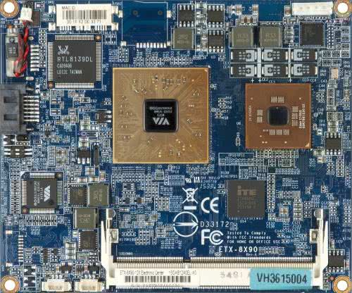

  • ETX – jeden ze standardów promowanych przez firmę Kontron, o wymiarach 95×114 mm (fotografia 8);

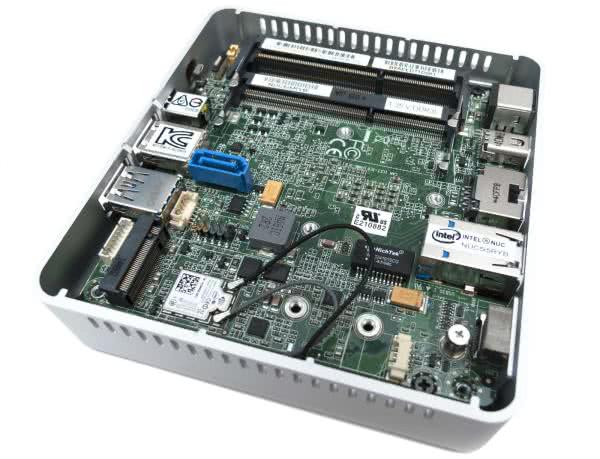

  • NUC – jest to standard firmy Intel powstały w 2013 roku. Nie jest on stricte dedykowany dla systemów wbudowanych, a raczej to miniaturowych komputerów, jednak, jeśli nie potrzebujemy korzystać z dedykowanych kart rozszerzeń, może być również wykorzystywany we własnych konstrukcjach. Standard ten definiuje rozmiary płytki na 101×101 mm, jednak niektóre z modułów mogą posiadać inne wymiary (fotografia 9).

Fotografia 8. Komputer jednopłytkowy w standardzie ETX
Fotografia 9. Komputer jednopłytkowy w standardzie NUC

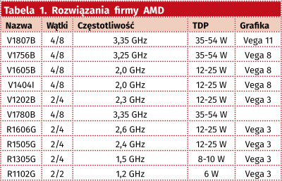

Jeśli chodzi o procesory, to podobnie jak dla komputerów PC, dostarczane są zasadniczo przez dwie firmy: Intel oraz AMD. Najbardziej wydajne komputery jednopłytkowe korzystają z klasycznych procesorów, przeznaczonych dla laptopów oraz desktopów. Wymagają one użycia dodatkowych układów zewnętrznych, co zwiększa koszty rozwiązania. Obie firmy produkują układy x86, przeznaczone dla urządzeń wbudowanych, które de facto są układami SOC, wymagającymi jedynie dołączenia układów pamięci FLASH oraz RAM. Firma AMD produkuje procesory o nazwie „Ryzen Embedded”, które zastąpiły procesory „AMD Geode”, natomiast Intel do zastosowań tego typu rekomenduje procesory Intel Celeron serii G, oraz niektóre procesory Intel Atom serii Z. Tabela 1 pokazuje rozwiązania firmy AMD.
Procesory przeznaczone dla systemów wbudowanych, skonstruowane są w oparciu o nowoczesną architekturę Zen, w technologii 14 nm. Do dyspozycji mamy linię wysokowydajną serii V oraz linię ekonomiczną serii r. Seria wysokowydajna zawiera zintegrowane karty graficzne, zaczynając od Vega 3 na Vega 11 kończąc, o wydajności do 3,6 TFLOPS. Układy Ryzen charakteryzują się mocą TDP na poziomie 35…54 W. Nie bez znaczenia jest również bogate wyposażenie dodatkowe: sprzętowy enkoder i dekoder wideo H264/H265 o maksymalnej rozdzielczości 4k, karta graficzna wspierająca obsługę dwóch monitorów, czy dwie karty sieciowe o przepustowości 1 Gbps. Linia ekonomiczna jest również kompletnym układem SOC o mniejszej wydajności, charakteryzująca się mniejszym poborem prądu w przedziale 6…25 W.

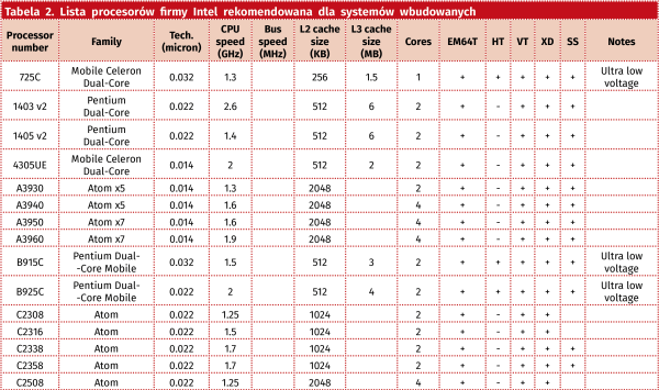

Listę procesorów firmy Intel rekomendowanych dla systemów wbudowanych pokazuje tabela 2. Do systemów wbudowanych zalecane są obecnie procesory serii Celeron G oraz Atom Z. Większa część z tych układów posiada zintegrowaną kartę graficzną serii „Intel Graphics”. Analogicznie do układów firmy AMD, w zależności od wydajności, układy charakteryzuje się mocą TDP, od kilku do kilkudziesięciu watów. Dysponują stosunkowo dużą mocą obliczeniową.

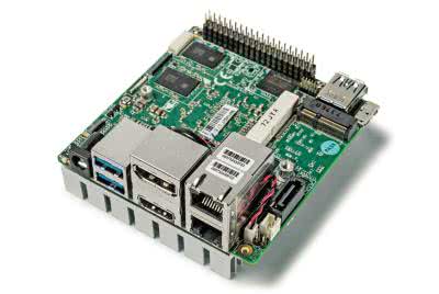

Jeśli potrzebujemy większej wydajności, można skorzystać z płytek wyposażonych w układy Celeron, np. komputer UPSAPLC2A200432 (fotografia 10), którego sercem jest procesor Intel Celeron N3550. Komputer ma 4 GB pamięci RAM DDR4, 32 GB pamięci FLASH oraz dodatkowo wyposażony jest w sprzętowy układ kodowania wideo H264, HVEC4, VP8.
Fotografia 10. Komputer jednopłytkowy UPSAPLC2A200432

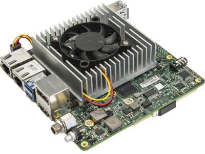

Zawiera również bardziej rozbudowaną listę interfejsów, gdzie do dyspozycji jest 40-pinowe złącze GPIO, podwójny interfejs Ethernet, złącze eDP/MIPI, złącze mPCI-E oraz SATA. Daje to duże możliwości rozbudowy, ponieważ mamy możliwość dołączenia dysku SATA, czy kart rozszerzeń od laptopów. Niestety cena tego rozwiązania jest ponad dwukrotnie większa, niż w przypadku poprzednio omówionego komputera.
Fotografia 11. Komputer jednopłytkowy UP XTREME WITH I7-8565U

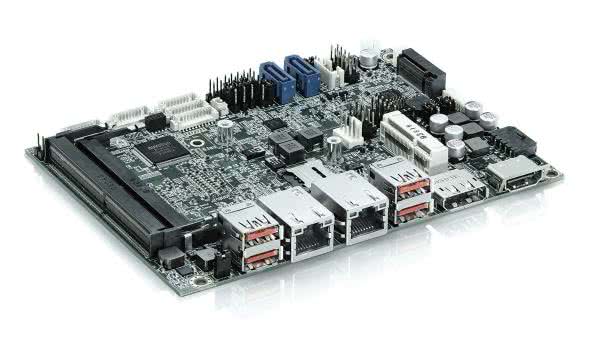

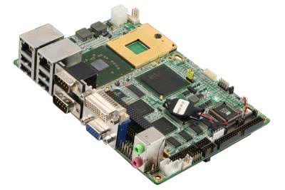

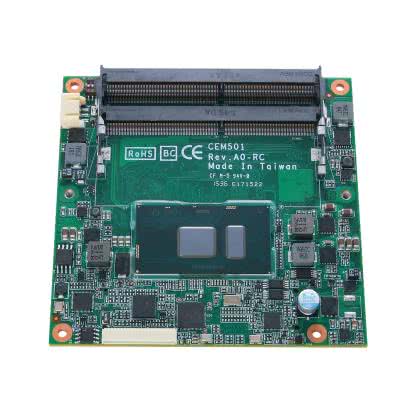

Jeśli potrzebujemy najwyższej wydajności, możemy zastosować, bardzo podobny do poprzedniego, komputer jednopłytkowy o oznaczeniu UP XTREME WITH I78565U (fotografia 11). Sercem komputera jest znany z laptopów układ Intel Core i78565U charakteryzujący się zbliżoną do laptopów wydajnością i mocą TDP na poziomie 15 W. Do dyspozycji oddano 16 GB pamięci RAM DDR4 oraz 64 GB pamięci FLASH. Zestaw interfejsów komunikacyjnych jest bardzo podobny jak w poprzednim komputerze, dodano jedynie złącze M2 oraz interfejs DisplayPort. Jak łatwo zauważyć, ostatnia propozycja posiada parametry podobne do najbardziej wydajnych laptopów, co również okupione jest wysoką ceną, która wynosi ponad 3000 zł.
Fotografia 12. Komputer jednopłytkowy 3.5” – SBC-VR1000

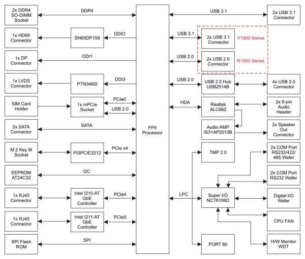

Innym bardzo popularnym producentem komputerów SBC jest firma „Kontron”, mająca w ofercie zarówno rozwiązania z procesorami firmy Intel, jak i AMD. Układy Intel mają bardzo podobne możliwości do poprzednio omówionych produktów, dlatego skupimy się na rozwiązaniach z układami firmy AMD. W ofercie pojawił się bardzo ciekawy komputer o oznaczeniu 3.5”-SBC-VR1000 (fotografia 12), który posiada procesory „Ryzen Embedded” serii V1000/R1000. Dzięki zastosowaniu układu, otrzymujemy wydajny procesor graficzny oraz sprzętowe wsparcie dla kodowania i dekodowania wideo w rozdzielczości 4k.
Rysunek 1. Schemat blokowy komputera 3.5”-SBC-VR1000
Płyta ma budowę modułową, a zatem w gestii użytkownika leży stosowne wyposażenie komputera w moduły pamięci SODIMM DDR, czy pamięć nieulotną FLASH w postaci dysku SSD M.2. Poza kosztem zakupu płyty, musimy zatem ponieść dodatkowe wydatki związane z zakupem pamięci czy dysku. Schemat blokowy komputera pokazano na rysunku 1. Do dyspozycji mamy bogaty zestaw złącz, począwszy od portów szeregowych, czy USB 3.0, poprzez złącze HDMI, skończywszy na podwójnym złączu Ethernet. Jest to bardzo ciekawa i tańsza alternatywa, zarówno dla procesorów Intel jak i niektórych komputerów z procesorami ARM.

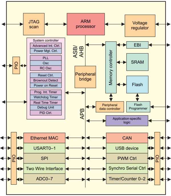

W ostatnim czasie, na rynku zaczęły pojawiać się układy SOC, posiadające zintegrowaną pamięć DDRRAM, dzięki czemu projekty zbudowane w oparciu o tego typu rozwiązania, są niewiele bardziej skomplikowane od aplikacji mikrokontrolerów jednoukładowych. Do najbardziej znanych producentów układów SOC należą firmy: AllWinner, Texas Instruments, NXP, FreeScale.

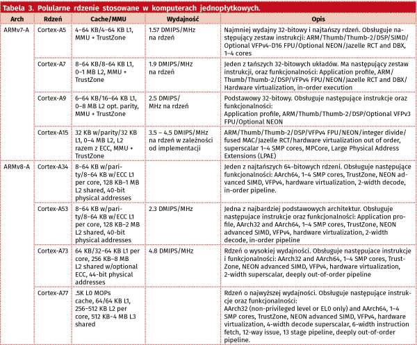

Komputery jednopłytkowe w dużej większości oparte są na procesorach aplikacyjnych rodziny CortexA. Czasami można spotkać komputery jednopłytkowe do zastosowań czasu rzeczywistego z procesorem CortexR. Rdzeń CortexA jest mikroprocesorem, posiadającym jednostkę zarządzania pamięcią MMU (Memory Management Unit), wraz z rozbudowanymi układami pamięci cache. Może on pracować zarówno w trybie jedno jak i wieloprocesorowym, w zależności od konfiguracji oraz wydajności. Obecnie SOCe budowane są jako najprostsze jednordzeniowe układy 32bitowe jak i wielordzeniowe rozwiązania 64-bitowe. W tabeli 3 pokazano listę najpopularniejszych rdzeni, wykorzystywanych w komputerach jednopłytkowych.
Rysunek 2. Schemat blokowy typowego układu SOC z rdzeniem ARM
Firma ARM oferuje bogaty zestaw rdzeni, począwszy od najprostszych 32-bitowych układów o wydajności zbliżonej do mikrokontrolerów (np. Cortex-A7), po najbardziej wydajne 64-bitowe układy (np. Cortex-A53/77), których wydajność jest zbliżona do mikroprocesorów serii i3/i5/i7. Producenci układów półprzewodnikowych wykupują w firmie ARM licencję na wybrany rdzeń, wyposażają je w dodatkowe układy peryferyjne, a następnie oferują klientom zewnętrznym w postaci układów SOC. Schemat blokowy typowego układu SOC z rdzeniem ARM, pokazuje rysunek 2.
We wnętrzu układu możemy znaleźć klasyczne układy peryferyjne znane z mikrokontrolerów, takie jak porty szeregowe, interfejsy USB, przetworniki analogowo-cyfrowe, zintegrowane akceleratory graficzne GPU, układy czasowo-licznikowe, itp. Charakterystyczny dla tego typu rozwiązań jest brak wewnętrznej pamięci RAM oraz pamięci programu FLASH, które muszą być dołączone w postaci zewnętrznych komponentów. Pozostałe układy peryferyjne zintegrowane są we wnętrzu procesora, co pozwala znacząco zmniejszyć koszty produktu. Przyjrzyjmy się teraz najpopularniejszym układom SOC znanych producentów, wykorzystywanych w komputerach jednopłytkowych. Do najbardziej znanych układów należą SOCe rodziny „Sitara” produkowane przez „Texas Instruments”. Są to stosunkowo proste układy o średniej wydajności, jednak posiadają ugruntowaną pozycję rynkową, z uwagi na bardzo dobre wsparcie oraz wbudowane interfejsy, znajdujące zastosowania w automatyce przemysłowej. Listę układów rodziny „Sitara” wraz krótkim opisem pokazano w tabeli 4.

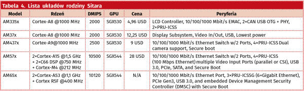

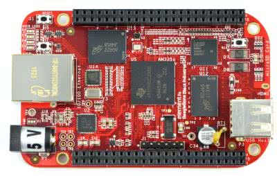

W skład rodziny „Sitara” wchodzi stosunkowo duży wachlarz układów, od najtańszych, z pojedynczym rdzeniem CortexA8, po dwurdzeniowe 64-bitowe CortexA53. Wśród urządzeń peryferyjnych stanowiących wyposażenie układu SOC, znajdują się procesory graficzne GPU, ze wsparciem dla akceleracji 2D oraz 3D, umożliwiające podłączenie ekranów LCD, czy też zewnętrznych monitorów. Dodatkowo na standardowym wyposażeniu, w zależności od modelu, mamy interfejsy: USB, kamery, porty ETHERNET, układy CAN. Niektóre z układów posiadają dodatkowe procesory wspomagające, np. DSP albo dodatkowy rdzeń CortexM, umożliwiający realizację algorytmów czasu rzeczywistego, czy przetwarzania DSP, których realizacja nie jest możliwa na procesorze aplikacyjnym, działającym na systemie operacyjnym ogólnego przeznaczenia.

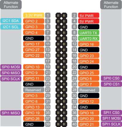

Jeśli chodzi o wsparcie programowe, to do dyspozycji mamy system Linux. Jednak z uwagi na dużą ilość „binarnych blobów” zawierających nieznany kod, firma wzbudza wiele kontrowersji, również poprzez nagminne łamanie licencji GPL. Bezpieczeństwo układów również jest kontrowersyjne, ponieważ w jądrze opublikowanym przez firmę zaleziono „tylną furtkę” umożliwiającą każdej zainstalowanej aplikacji dostęp do uprawnień root-a (administratora). Firma nie gwarantuje czasu życia produktu. Nie ma zatem żadnej gwarancji dostępności układów w dłuższym okresie czasu, co dyskwalifikuje ją w poważnych zastosowaniach przemysłowych.
Rysunek 3. Schemat złącza Raspberry-Pi

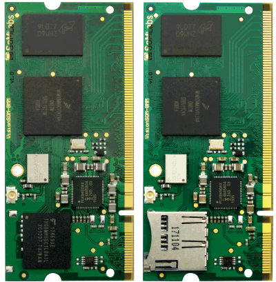

Kolejnym coraz częściej spotykanym rozwiązaniem, urastającym do miana standardu, są komputery, które wykorzystują tanie i popularne złącza SODIMM, stosowane głównie w pamięciach do laptopów. W tym przypadku moduł, zamiast układów pamięci DDR PCB, zawiera kompletny komputer jednopłytkowy, który następnie jest wstawiany do bazy, wyposażonej w odpowiednie złącze. Przykład takiego rozwiązania pokazuje fotografia 13.
Fotografia 13. Komputer jednopłytkowy na złączu SODIMM
Rozwiązanie tego typu jest bardzo wygodne, ponieważ najbardziej skomplikowany fragment PCB, zawierający interfejsy pamięciowe DDR oraz inne sygnały szybkozmienne, znajdują się na stosunkowo małej, wielowarstwowej płytce PCB. Natomiast komponenty charakteryzujące się mniejszymi częstotliwościami pracy, możemy umieścić na czterowarstwowej płytce bazowej.
Do wad tego typu rozwiązań, można zaliczyć brak odporności na silne wstrząsy, więc nie nadają się do układów automotive, czy niektórych zastosowań przemysłowych.

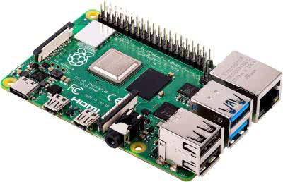

Przegląd płytek SBC rozpoczniemy od doskonale wszystkim znanego komputera Raspberry Pi (fotografia 14), który doczekał się czwartej odsłony. Komputer wdarł się przebojem na rynek, do tego stopnia, iż prasa ogólnopolska pisała o nim w dziale technologie, czego nigdy wcześniej nie odnotowano w tego typu przypadkach. Komputer przez ową prasę był polecany głównie jako tani zamiennik domowego peceta, co jest nietrafionym zastosowaniem, z uwagi na małą moc obliczeniową.
Fotografia 14. Komputer jednopłytkowy Raspberry Pi 4
Układ zawiera 4 GB pamięci operacyjnej, wyposażony jest w czterordzeniowy 64-bitowy procesor, z wysokowydajnymi rdzeniami CortexA72. Do komunikacji z siecią, służy moduł Wi-Fi 2,4 GHz/5 GHz lub port Ethernet. Urządzenie dysponuje układem graficznym, wspomagającym grafikę 3D, czy dekodowanie strumieni wideo. Największą zaletą rozwiązania jest bogata dokumentacja techniczna, masa przykładowego oprogramowania oraz doskonałe wsparcie społeczności. Komputer ten często znajduje zastosowanie przy opracowaniu prototypów oraz do realizacji hobbystycznych projektów. Z uwagi na umiejscowienie złącz oraz zastosowane komponenty, nie jest on przeznaczony do zastosowań przemysłowych. Dostępna jest również duża ilość akcesoriów oraz dodatkowych modułów, przeznaczonych do współpracy z tym urządzeniem, takich jak obudowy, czy dodatkowe płytki dołączane do 40-wyprowadzeniowego złącza, które pełni rolę swoistego standardu.

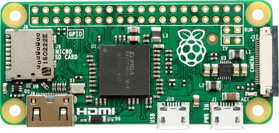

Przy omawianiu Raspberry, warto wspomnieć również o skromniejszym bracie Raspberry Pi Zero (fotografia 15), który posiada jednordzeniowy układ SoC, z nieco już leciwym rdzeniem CortexA11. Wyposażony jest on w 512 MB pamięci operacyjnej oraz procesor graficzny, umożliwiający wyświetlanie obrazu.
Fotografia 15. Komputer jednopłytkowy Raspberry Pi Zero

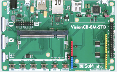

Fotografia 16. Płyta przeznaczona do współpracy z modułem SLS23
Do każdego z zestawów producent oferuje podstawowe płytki bazowe, umożliwiające rozpoczęcie procesu prototypowania oraz projektowania oprogramowania urządzenia, z wykorzystaniem powyższych modułów. Na fotografii 16 pokazano płytę, przeznaczoną do współpracy z modułem SLS23. Zawiera ona złącze SODIMM (do którego należy podłączyć komputer), złącza MIPIDSI, MIPICSI, złącze Ethernet, PCIE. Godny odnotowania jest również fakt wyprowadzenia złącza IDC40, zgodnego z wyprowadzeniami Raspberry Pi.
Fotografia 17. Mikrokontroler Sitara AM335x firmy Texas Instruments

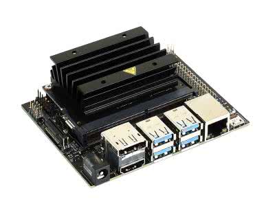

Fotografia 18. Komputer jednopłytkowy Nvidia Jetson Nano

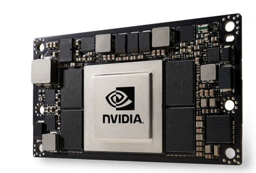

Jeżeli w projekcie wymagana jest duża moc obliczeniowa oraz wsparcie GPU, np. do przetwarzania obrazów czy wirtualnej rzeczywistości, bardzo ciekawą propozycją jest płytka Nvidia Jetson Nano (fotografia 18) wyposażona w 4 rdzeniową jednostkę centralną z rdzeniami CortexA53 oraz procesor graficzny Nvidia Maxell ze 120-ma rdzeniami CUDA. Całość taktowana jest częstotliwością 1,43 GHz.
Fotografia 19. Komputer jednopłytkowy Jetson TX2
