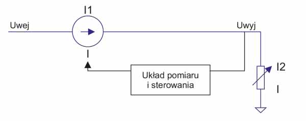

Stabilizator liniowy działa jak źródło prądowe sterowane napięciem w celu wymuszenia prądu, jaki płynie przez element – obciążenie, a stałe napięcie pojawiające się na zacisku wyjściowym stabilizatora jest wynikiem – zgodnie z prawem Ohma (rysunek 1). Obwód sterujący stabilizatorem musi monitorować napięcie wyjściowe i regulować źródło prądowe zgodnie z wymaganiami obciążenia – aby utrzymać napięcie wyjściowe na żądanej wartości. Granice funkcjonalne stabilizatora określa maksymalny prąd obciążenia regulatora, przy którym układ może nadal utrzymywać stabilne napięcie.
Rysunek 1. Uproszczony, ideowy schemat stabilizatora liniowego
Napięcie wyjściowe jest kontrolowane za pomocą pętli sprzężenia zwrotnego, która wymaga pewnego rodzaju kompensacji zapewniającej stabilność pętli. Większość regulatorów liniowych ma wbudowane układy kompensacji i jest całkowicie stabilna bez zewnętrznych elementów. Niektóre stabilizatory, takie jak LDO, wymagają jednak pewnej zewnętrznej pojemności, podłączonej od wyjścia w celu zapewnienia stabilności układu.

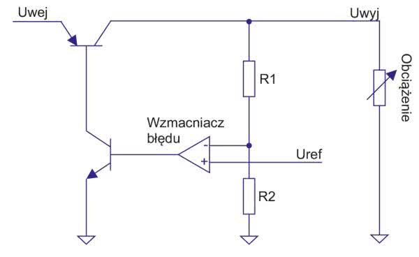

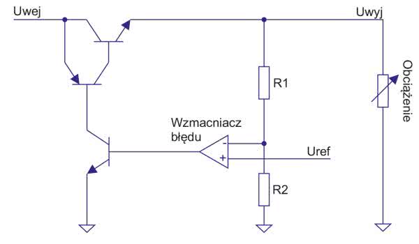

Działanie pętli sterującej w typowym stabilizatorze liniowym zostanie szczegółowo opisane przy użyciu uproszczonego schematu ideowego, pokazanego na rysunku 2. Podobny układ jest częścią każdego stabilizatora liniowego. Urządzenie przejściowe (Q1) w tym stabilizatorze składa się z tranzystora NPN w układzie Darlingtona sterowanego przez tranzystor PNP. Prąd wypływający z emitera tranzystora przejściowego (który również jest prądem obciążenia) jest kontrolowany przez tranzystor Q2 i wzmacniacz błędu napięcia.
Rysunek 2. Schemat ideowy typowego stabilizatora liniowego
Na wejście odwracające wzmacniacza błędu przyłożone jest napięcie z dzielnika napięcia wyjściowego zestawionego z R1 i R2. Nieodwracające wejście jest połączone z napięciem odniesienia (Uref). Pętla sprzężenia zwrotnego układu stara się utrzymać na wyjściu stabilizatora napięcie równe napięciu referencyjnemu, pomnożonemu przez współczynnik wynikający z dzielnika napięcia R1/R2. Nagły wzrost lub spadek zapotrzebowania na prąd obciążenia (skokowa zmiana rezystancji obciążenia) spowoduje zmianę napięcia wyjściowego do momentu w którym pętla będzie mogła skorygować ustawienia i ustabilizować się do nowego poziomu (nazywa się to reakcją przejściową).
Zmiana napięcia wyjściowego jest wykrywana przez dzielnik R1/R2 i pojawia się jako sygnał błędu na wyjściu wzmacniacza błędu, co powoduje, że w konsekwencji koryguje on prąd poprzez Q1.

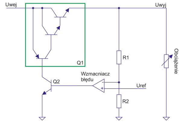

Stabilizator quasi-LDO
Odmianą standardowego stabilizatora jest tak zwany quasi-LDO. Zawiera parę tranzystorów – NPN oraz PNP - jako układ przejściowy (rysunek 4).
Rysunek 4. Schemat ideowy stabilizatora quasi-LDO
Minimalny spadek napięcia dla stabilizatora quasi-LDO do utrzymania stabilizacji opisany jest równaniem (3):
VD(MIN) = VBE + VCE (3)
Dla prądu znamionowego minimalny spadek napięcia na stabilizatorze quasi-LDO wynosi nie więcej niż 1,5 V. Parametr ten jest zależny od temperatury i prądu obciążenia, ale realnie nie schodzi poniżej 0,9 V, nawet dla najbardziej mikrych obciążeń. Pobór prądu przez sam stabilizator (prąd pinu masy), to w tym przypadku wartości osiągane przez elementy quasi-LDO są podobne do prądów pobieranych przez stabilizatory o standardowej topologii i nie przekraczają zazwyczaj 10 mA dla maksymalnego prądu znamionowego, co sprawia, że elementy te są dobrym kompromisem pomiędzy niskim spadkiem napięcia i małym prądem pinu masy układu.

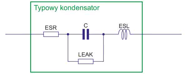

Kondensator wyjściowy. Pojemność zastosowana w regulatorze liniowym wpływa na stabilność działania układu. Może powodować, że wyjście będzie oscylować, jeśli element ten nie zostanie poprawnie dobrany. Podczas doboru kondensatora rozważyć należy jego parametry pasożytnicze, głównie szeregową rezystancję zastępczą (ESR) oraz efektywną indukcyjność szeregowa (ESL). Na rysunku 5 pokazano schemat rzeczywistego kondensatora z zaznaczeniem ESR i ESL. Parametr ESL ogranicza efektywność kondensatorów filtrujących przy wysokich częstotliwościach i jest głównym powodem dlaczego kondensatory elektrolityczne muszą być dodatkowo odsprzęgane przez kondensatory o mniejszej pojemności z dielektrykami, które dobrze radzą sobie w zakresie RF. Jest to szczególnie istotne w przetwornicach impulsowych, ale także w przypadku układów liniowych ma ogromne znaczenie.
Rysunek 5. Model rzeczywistego kondensatora

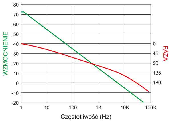

Odpowiedź pętli sprzężenia. Na rysunku 6 pokazano typową odpowiedź pętli sterującej stabilizatorem liniowym. Na wykresie pokazano krzywą wzmocnienia (zielona linia) i fazy (linia czerwona). Należy pamiętać, że dla stabilnej pętli wzmocnienie musi wcześniej przekroczyć wartość poniżej 0 dB niż kąt fazowy sięgnie 180°. Osiągnięcie kąta fazowego równego 180° oznacza, że sygnał jest efektywnie dodatnim sprzężeniem zwrotnym, co przekłada się na wystąpienie oscylacji.
Dla uzyskania stabilnego układu wymaga się marginesu fazy na poziomie co najmniej 45°, co oznacza, ze 0 dB na charakterystyce częstotliwościowej powinno być osiągnięte zanim kąt fazowy osiągnie 135°.
W liniowym stabilizatorze LDO kondensator wyjściowy jest potrzebny do wymuszenia spadku krzywej wzmocnienia wystarczająco szybko, aby spełnić wymagania dotyczące stabilności (standardowy stabilizator jest zazwyczaj wewnętrznie skompensowany i zwykle nie potrzebuje kondensatora wyjściowego dla stabilności). ESR kondensatora wyjściowego przesuwa punkt zero w krzywej wzmocnienia pokazanej na rysunku 6. Przesunięcie punktu przejścia przez 0 dB redukuje margines fazy wpływający na stabilność układu. Jeśli ESR jest wystarczająco duża to zero może się przesunąć na tyle, by spowodować niestabilność regulatora.
Rysunek 6. Wykres wzmocnienia pętli stabilizatora
W większości kart katalogowych stabilizatorów liniowych LDO znajdziemy zakres ESR kondensatora wyjściowego (lub maksymalną dopuszczalną wartość), który gwarantuje stabilne działanie układu w danej aplikacji.

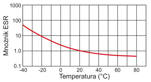

Zależność temperaturowa ESR. Po ustaleniu konieczności kontroli ESR kondensatora wyjściowego dla stabilizatora LDO, trzeba zwrócić uwagę na jedną bardzo ważna rzecz: ESR nie jest stały z temperaturą. Rysunek 7 pokazuje zależność ESR w funkcji temperatury dla typowego aluminiowego kondensatora elektrolitycznego.
Rysunek 7. Wykres zależności temperaturowej ESR dla kondensatora
Najważniejszym punktem do zauważenia, jest szybkość wzrostu ESR w niskich temperaturach. W przypadkach, w których stabilizator LDO musi pracować w temperaturze poniżej –10°C, czasami nie można dobrać odpowiedniego kondensatora, który może utrzymać ESR w dopuszczalnym zakresie w tej temperaturze. Ważne jest również, aby kondensator był przeznaczony do pracy w pełnym zakresie temperatur: niektóre kondensatory elektrolityczne nie nadają się do użytku w temperaturze poniżej –20°C, ponieważ ich elektrolit zamarza.
Jeżeli stabilizator ma określony tylko maksymalny limit ESR, którego nie może przekroczyć, to kondensator elektrolityczny można połączyć równolegle z kondensatorem tantalowym, który ma znacznie niższy ESR. Gdy dwa kondensatory są połączone równoległe, efektywny ESR jest obliczany jak zwykłe, połączone rezystancje, co oznacza, że dodatkowy kondensator o niskim ESR pomoże zredukować wpływ wzrostu ESR w niskiej temperaturze (rysunek 7). Pojemność dodatkowego kondensatora tantalowego powinna wynosić około 20% pojemności kondensatora aluminiowego. Jeśli stabilizator ma zarówno maksymalny, jak i minimalny próg (ESR musi pozostać w określonym zakresie), może być konieczne dodanie rezystora w szeregu z kondensatorem o niskim ESR.

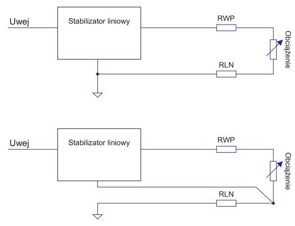

Typowy układ pokazany na rysunku 8 posiada popularny trójpinowy stabilizator liniowy o stałym napięciu wyjściowym. Z punktu widzenia użytkownika, najważniejsze jest napięcie na obciążeniu, ale dla stabilizatora ważne jest napięcie, jakie znajduje się pomiędzy jego pinem wyjściowym, a pinem masy. Spadki napięcia na ścieżkach doprowadzających prąd do obciążenia nie są uwzględnione i zmniejszają napięcie, jakie efektywnie przyłożone jest do obciążenia.
Rysunek 8. Podłączenie stabilizatora do obciążenia – niepoprawne (u góry) oraz poprawne (na dole)
W typowej aplikacji napięcie na obciążeniu (VLOAD) jest mniejsze od napięcia wyjściowego z stabilizatora (VOUT) o spadek napięcia ma ścieżkach o rezystancji RWP i RLN. Efektywne napięcie na obciążeniu zapisano równaniem (4):
VLOAD = VOUT – (RWP + RLN) ILOAD (4)
gdzie ILOAD to prąd obciążenia.
Jeśli poprowadzimy ścieżki w prawidłowy sposób, tak jak pokazano na dolnym schemacie z rysunku 8 to napięcie na obciążeniu wyniesie:
VLOAD = ROUT – RWP × ILOAD (5)
Przy typowych parametrach PCB, ścieżka o szerokości 16 milsów i długości 100 mm ma rezystancję około 122 mV. Na dwóch takich ścieżkach (linia zasilania oraz masy) spadek napięcia wynieść może łącznie 366 mV. Dla nominalnego napięcia zasilania 3,3 V jest to 11% błędu napięcia. Oczywiście, jest to mocno przesadzony przypadek, jednak nawet ścieżka o połowę krótsza i pięć razy grubsza wprowadzić może błąd na poziomie 1%, co przy współczesnych stabilizatorach oferujących dokładność stabilizacji napięcia na poziomie 2% i lepiej jest istotną wartością.
Tego rodzaju błąd można zredukować na dwa sposoby:
  1. Połączyć pin masy bezpośrednio z pinem masy obciążenia, pomijając ścieżkę wysokoprądową, tak aby stabilizator miał swoją własną ścieżkę masy do precyzyjnego pomiaru napięcia odniesienia. Pinem masy stabilizatora płynie niewielki prąd – kilka, kilkanaście miliamperów lub mniej, więc spadek napięcie nie jest istotny.
  2. Zminimalizować spadek napięcia na ścieżkach zasilających, maksymalizując grubość ścieżek oraz redukując maksymalnie ich długość, na przykład umieszczając stabilizator tak blisko obciążenia, jak to tylko możliwe.

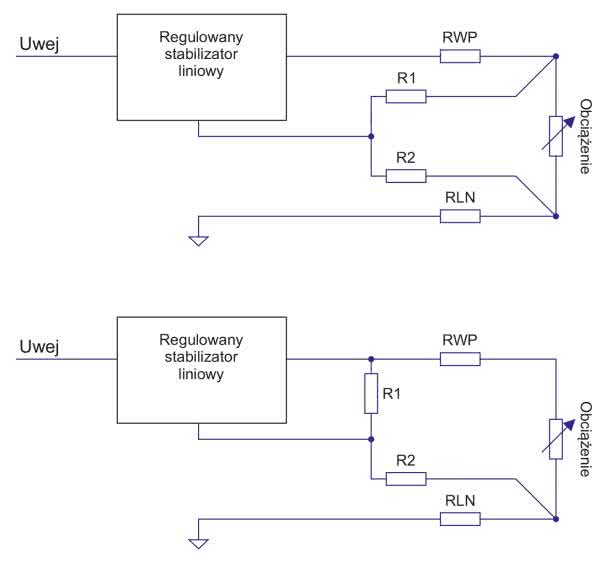

W przypadku stabilizatorów o regulowanym napięciu wyjściowym sprawę komplikuje dodatkowy obwód – dzielnik napięcia – który umożliwia programowanie napięcia wyjściowego. W przypadku stabilizatorów tego rodzaju, mamy do czynienia z dwoma ich typami – z trzema wyprowadzeniami, podobnie jak w przypadku stabilizatorów nieregulowanych i z układami z dedykowanym pinem masy i pinem wejścia z dzielnika napięcia. Każda z tych topologii ma nieco inne implikacje podczas stosowania w układzie.
Stabilizatory trójpinowe
W przypadku regulowanego stabilizatora napięcia o trzech pinach, napięcie odniesienia przykłada się między pinem wyjściowym a pinem dedykowanym do sterowania (rysunek 9).
Rysunek 9. Podłączenie regulowanego stabilizatora do obciążenia – niepoprawne (u góry) oraz poprawne (na dole)
W rekomendowanym obwodzie napięcie jakie pojawia się na obciążeniu równe jest nominalnemu napięciu wyjściowemu pomniejszonemu o spadek na dodatniej gałęzi zasilania, który wynika z jej rezystancji, co pokazano na równaniu (6).
VLOAD = VREF (R1 + R2) / R1 – RWP * IL (6)
Tak jak w przypadku nieregulowanego stabilizatora, największą precyzję uzyskuje się dołączając masę dzielnika bezpośrednio do masy, eliminując spadek napięcia na ścieżce masy spowodowanej dużym prądem, płynącym do obciążenia, Intuicyjnie wydaje się słuszne, że aby uzyskać dodatkową poprawę precyzji, należy dołączyć dodatnią gałąź dzielnika napięcia bezpośrednio do dodatniego zacisku obciążenia. To założenie jest jednak błędne.
Napięcie na pinie odniesienia służy do wymuszenia stałego prądu płynącego przez R1 i R2, a dokładność napięcia wyjściowego jest bezpośrednio związana z dokładnością tego prądu. Jeśli opornik R1 jest podłączony do dodatniego zacisku obciążenia, spadek napięcia na rezystancji ścieżki dostarczającej napięcie jest odejmowany od napięcia VREF, zmniejszając prąd płynący przez dzielnik. Rezultatem tego jest zwiększony błąd napięcia, które na obciążeniu wynosi w takim wypadku:
VLOAD = VREF (R1 + R2) / R1 – RWP * IL* (R1 + R2) / R1 (7)
W sytuacji, gdy dzielnik napięcia odniesienia jest podłączony bezpośrednio do obciążenia, zmniejsza się prąd dzielnika, co efektywnie zmniejsza napięcie na obciążeniu – błąd wynikający ze spadku napięcia na ścieżce doprowadzającej prąd do obciążenia jest dodatkowo mnożony przez wzmocnienie wynikające z dzielnika napięcia.

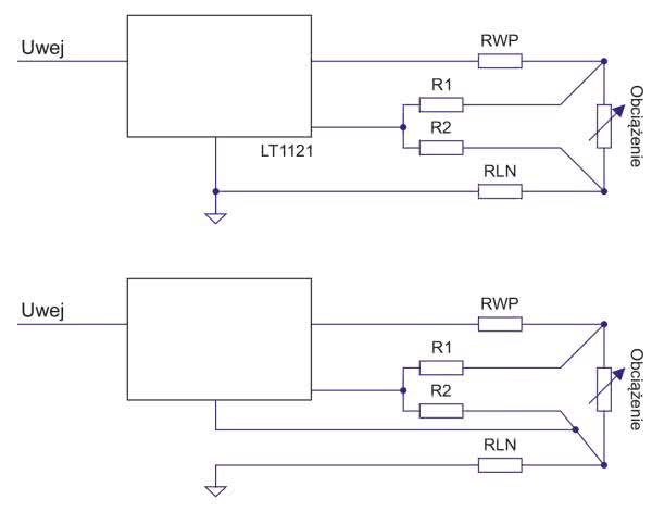

Stabilizatory wielopinowe
Regulowane stabilizatory, które nie są ograniczone tylko do trzech pinów, mają tę zaletę, że pin masy pozwala wyeliminować błąd napięcia wyjściowego spowodowany spadkiem napięcia na obu gałęziach prądowych – dodatniej i ujemnej (masy). Na rysunku 10 pokazano niepoprawny schemat (u góry) i rekomendowany (na dole) sposób podłączania dzielnika napięcia do obciążenia w przypadku, gdy zastosowany stabilizator liniowy posiada dedykowane wejście dla napięcia sterującego/zewnętrznego dzielnika napięcia.
Rysunek 10. Podłączenie regulowanego, wielopinowego stabilizatora do obciążenia – niepoprawne (u góry) oraz poprawne (na dole)
Należy pamiętać, że w tego typu układach napięcie odniesienia jest mierzone względem masy, w przeciwieństwie do stabilizatorów z trzema pinami, które nie posiadają osobnego pinu masy. Błędy napięcia w takim układzie można wyeliminować poprzez podłączenie dzielnika napięcia bezpośrednio do obciążenia, omijając ścieżki prądowe.
W ten sposób realizujemy zdalny pomiar napięcia na obciążeniu. Co ważne, pin masy stabilizatora musi także być dołączony do masy obciążenia. Podłączając osobnymi ścieżkami pin masy stabilizatora do masy obciążenia pamiętajmy, że ścieżką tą płynąć może zauważalny prąd (cały prąd jaki pobiera sam stabilizator, dla LDO może to być nawet do 45 mA) i konieczne jest zagwarantowanie pomijalnego spadku napięcia na tej ścieżce. W ten sposób stabilizowane napięcie na obciążeniu równe będzie:
VLOAD = VREF (R1 + R2) / R2 (8)
Jeśli pin masy stabilizatora i dolny punkt pomiarowy R2 są od siebie oddzielone, napięcie pomiędzy tymi dwoma punktami mnoży się przez stosunek (1 + R1 / R2) i pojawia się jako błąd napięcia VLOAD. Ponieważ napięcie błędu zależy od prądu obciążenia, napięcie VLOAD zmieniać się będzie również wraz z prądem obciążenia, co powoduje słabą stabilizację napięcia na obciążeniu, jak pokazano na równaniu 9:
VLOAD = VREF (R1 + R2) / R2 – ILOAD * (R1 + R2) / R2 (9)

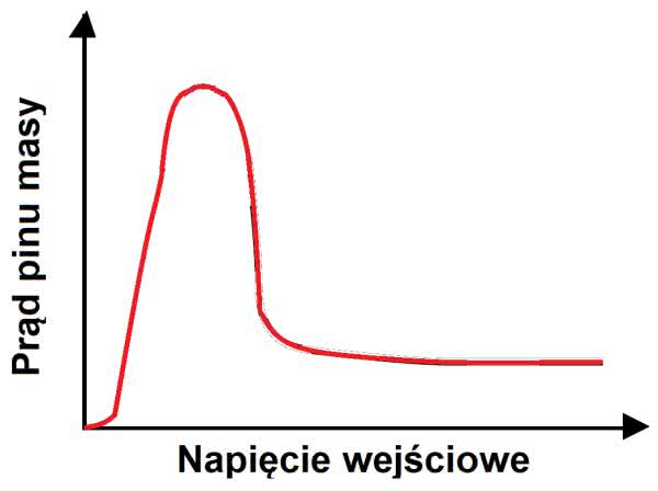

„Marchewka” w charakterystyce LDO
Wiele (ale nie wszystkie) stabilizatorów LDO ma charakterystykę w prądzie pinu masy, zwaną potocznie „marchewką". Marchewka to punkt w charakterystyce prądu pinu masy, w którym wartość prądu rośnie wraz ze spadkiem napięcia wejściowego (rysunek 11). Wzmacniacz błędu w stabilizatorze zawsze próbuje wymusić na wyjściu odpowiednie napięcie poprzez kontrolę prądu płynącego przez układ przejściowy (w tym przypadku pojedynczy tranzystor PNP, gdyż mamy do czynienia z układem LDO). Gdy napięcie wejściowe zmniejsza się (a napięcie na tranzystorze przejściowym maleje), wzmocnienie prądu tranzystora PNP zaczyna spadać. Aby utrzymać prawidłowe napięcie wyjściowe, wzmacniacz błędu musi mocniej wysterować bramkę tranzystora, aby dostarczyć ten sam prąd do obciążenia. Prąd bazy PNP opuszcza stabilizator jako prąd pinu masy.
Rysunek 11. Charakterystyka prądu pina masy w funkcji napięcia wejściowego stabilizatora LDO
W miarę dalszego spadku napięcia wejściowego regulator zbliża się do zaniku napięcia, gdy osiągnięty zostanie krytyczny poziom napięcia wejściowego – nominalne napięcie wyjściowe plus minimalny spadek napięcia na elemencie przejściowym. W takiej sytuacji wzmacniacz błędu steruje bazą PNP z maksymalnym prądem (jest to szczyt 'marchewki' na charakterystyce widocznej na rysunku 11). Wartość prądu w tym punkcie może być 3 lub 4 razy większa niż maksymalny prąd pinu masy, który jest wymagany podczas normalnej pracy nawet z największym obciążeniem. Zachowanie to uznaje się za niepożądaną cechę stabilizatora LDO, ponieważ dodatkowy prąd pinu masy musi być dostarczany do układu przez źródło, ale nie zasila obciążenia, tylko jest tracony na elemencie w postaci ciepła. W nowszych stabilizatorach LDO wbudowane są obwody, dedykowane zapobieganiu występowania tego skoku prądu.
Zachowanie to uznaje się za niepożądaną cechę stabilizatora LDO, ponieważ dodatkowy prąd pinu masy musi być dostarczany do układu przez źródło, ale nie zasila obciążenia tylko jest tracony na elemencie w postaci ciepła. W nowszych stabilizatorach LDO wbudowane są obwody, dedykowane do zapobiegania występowania tego skoku prądu pinu masy.
