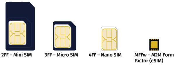

Podstawowy podział technologii stosowanych do przesyłu danych w sieciach komórkowych opiera się na generacjach. Obecnie w Polsce funkcjonują jednocześnie sieci 2G, 3G, 4G i 5G, przy czym sieci drugiej i trzeciej generacji są stopniowo wycofywane. Sama idea generacji sieci komórkowych nie odnosi się dokładnie do technik stosowanych do przesyłu danych. Kolejne oznaczenia określają jedynie parametry użytkowe tych sieci. Parametry te można uzyskać za pomocą różnych standardów komunikacji, w efekcie czego w różnych rejonach świata wybrano różne standardy jako podstawowe metody komunikacji w sieciach komórkowych. Różnice obejmują też pasma częstotliwości, w których prowadzona jest komunikacja w poszczególnych rejonach świata. Dlatego, pomimo że standard LTE zdominował komunikację sieci czwartej generacji na całym świecie, w poszczególnych regionach stosowane są różne częstotliwości pracy. Oznacza to, że aby zapewnić pełną przenośność projektowanego sprzętu, trzeba skorzystać z wielopasmowych modułów sieci komórkowych.
Rysunek 1. Różne formaty kart SIM, od najstarszego po lewej, do najnowszego, w postaci układu scalonego SMD montowanego bezpośrednio na płytce PCB urządzenia

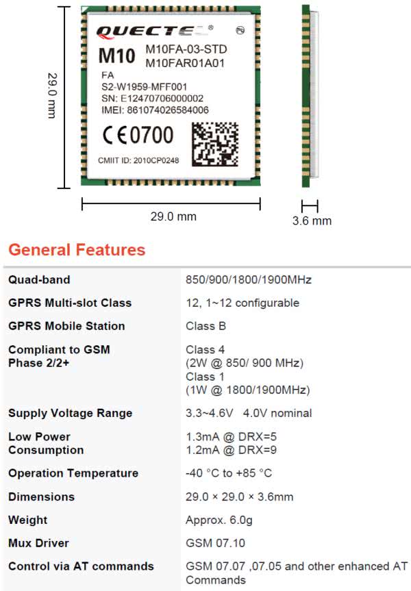

Rysunek 2. 4-zakresowy moduł do komunikacji w sieciach 2G to bardzo korzystne ekonomicznie rozwiązanie

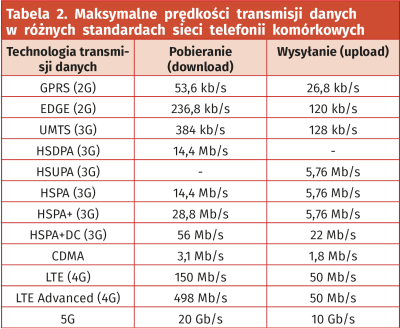

Przełomową właściwością standardu 2G była możliwość transmisji danych. Pierwsza specyfikacja – CSD (Circuit Switched Data), oferowała szybkość transmisji na poziomie niecałych 10 kb/s. Następnie wprowadzono technikę HSCSD (High Speed Circuit Switched Data), która umożliwiała transfer z prędkością niecałych 60 kb/s. Istotną zmianę wprowadziła technika GPRS (General Packet Radio Service). Oferowała prędkość transmisji na poziomie 30...80 kb/s (teoretycznie nawet 114 kb/p) i umożliwia korzystanie z Internetu lub z transmisji strumieniowej audio/wideo. Komunikacja w tym standardzie bazuje na pakietach, co oznacza, że dane są dzielone na małe bloki i przesyłane różnymi kanałami. Użytkownik płaci w niej za faktycznie wysłaną lub odebraną liczbę bajtów, a nie za czas, w którym połączenie było aktywne. GPRS nazywane jest często technologią 2.5G. Rozszerzeniem dla technologii GPRS jest EDGE (Enhanced Data GSM Evolution, ale używa się też terminu EGPRS – Enhanced GPRS).
Został w niej poprawiony interfejs radiowy, dzięki czemu uzyskano polepszenie przepływności, w większości obecnych systemów wynosi ok. 300 kb/s oraz ma możliwość dynamicznej zmiany szybkości nadawania pakietów w zależności od warunków transmisji. Obecnie GPRS jest uważany za technikę przestarzałą, jednak ciągle funkcjonuje w sieciach GSM ze względu na kompatybilność z wieloma urządzeniami oraz sieciami, których ze względów ekonomicznych nie rozwijano.
Jeśli potrzebujemy korzystnego ekonomicznie rozwiązania, a liczba przesyłanych danych nie będzie duża, możemy sięgnąć po modem 2G. Sieć ta jest dosyć powszechnie dostępna nawet w słabo zurbanizowanych regionach świata. Co ciekawe, jest wycofywana wolniej niż 3G, gdyż wcześnie wprowadzone technologie czwartej generacji są pod niemal każdym względem lepsze niż 3G. Natomiast jeśli zależy nam przede wszystkim na małej przepustowości na dużą odległość przy jak najmniejszych kosztach, to 2G wypada lepiej niż 3G i konkurencją dla drugiej generacji mogą być dopiero nowsze standardy 4G, takie jak Kat M i NB-IoT. Producenci modułów rozumieją tę sytuację i co jakiś czas wprowadzają nowe produkty, które wciąż pracują w 2G, ale korzystają z nowych rdzeni, technologii wytwarzania i technik oszczędzania energii. Dzięki temu sięgnięcie po moduły do sieci komórkowych drugiej generacji wcale nie musi sprawiać, że tworzony projekt już na starcie będzie przestarzały.
3G
Sieć 3. generacji, w odróżnieniu od poprzedniego systemu, w którym dominującą usługą miała być usługa głosowa, od samego rozpoczęcia projektowania jest ukierunkowana zarówno na świadczenie usług telefonicznych, jak i transmisję danych. Obejmowała dwa dodatkowe pasma częstotliwości 2100 MHz i 2600 MHz i bardzo dużą ilość technologii. W Europie podstawowym standardem stał się UMTS (Universal Mobile Telecommunications System). Początkowo dopuszczał transfer danych na poziomie ok. 130 kb/s. Nieco później wartość tę zwiększono do ok. 400 kb/s.
Rozwinięciem standardu UMTS jest HSDPA (High-Speed Download Packet Access), który dodawał dodatkowy kanał warstwy transportowej, obsługiwany przez trzy nowe kanały w warstwie fizycznej. Ich działanie polega na informowaniu sieci z niewielkim wyprzedzeniem na temat zapotrzebowania na pasmo do przesyłu pakietów w najbliższym czasie. Węzeł sieci komórkowej, do której podłączone jest dane urządzenie, przypisuje następnie odpowiedni kanał do transmisji, co pozwala na zwiększenie jej szybkości w stosunku do klasycznego UMTS. Technologia HSDPA implementuje też automatyczny system ponawiania żądań, szybkie harmonogramowanie pakietów oraz adaptacyjne modulowanie i kodowanie. Ważny jest też fakt, że HSPDA występuje w wielu wariantach, określanych mianem kategorii i wprowadzanych grupami w kolejnych odsłonach standardu UMTS. Poszczególne kategorie różnią się sposobem zastosowanej modulacji (16QAM, QPSK, 64QAM), liczbą obsługiwanych jednocześnie strumieni, kodowaniem itd. Wskutek tego uzyskuje się różną przepustowość maksymalną w kierunku do użytkownika.
Wśród kategorii HSDPA najbardziej efektywną pod względem wykorzystania dostępnego pasma przy zastosowaniu jednego strumienia i jednej nośnej jest wprowadzona w UMTS Release 7 kategoria 14. Umożliwia ona transmisję z przepustowością do 21,1 Mb/s. Wyższe kategorie wymagają już użycia dwóch lub czterech strumieni oraz/lub agregacji komunikacji na dwóch, trzech, czterech, sześciu lub nawet ośmiu nośnych. 11. odsłona UMTS teoretycznie pozwala już na uzyskanie transmisji w kierunku do użytkownika z szybkością nawet 337,5 Mb/s (kategorie 36. i 38.). Trzeba jednak zaznaczyć, że są to wartości czysto teoretyczne, które nie uwzględniają narzutów związanych z nagłówkami pakietów i zakładają idealne warunki radiowe. W rzeczywistych warunkach uzyskiwane szybkości są zdecydowanie niższe, przede wszystkim ze względu na odległość pomiędzy nadajnikiem a odbiornikiem i ze względu na innych użytkowników, znajdujących się w tej samej komórce.

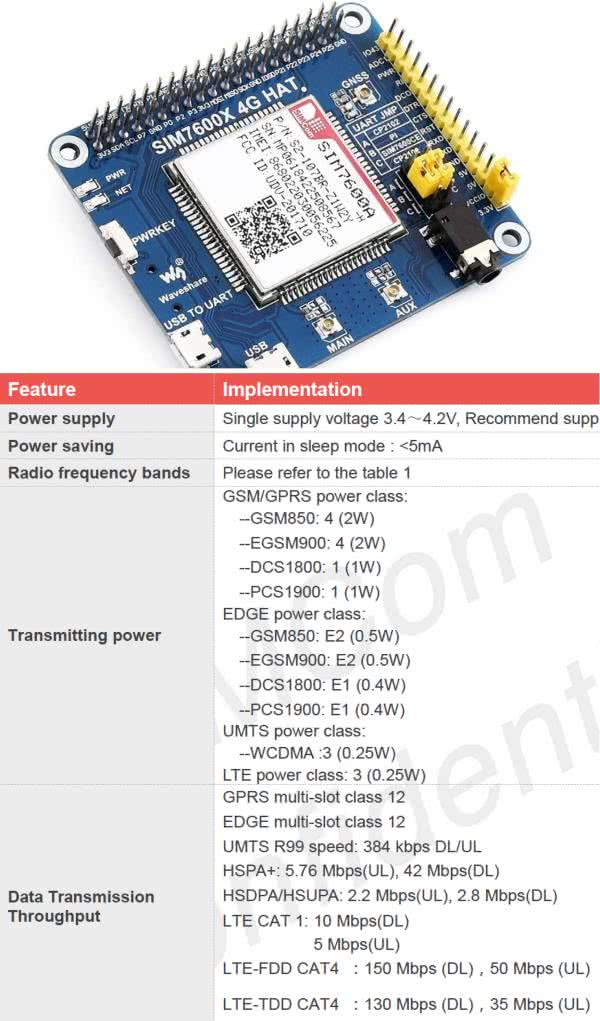

Rysunek 3. Wielofunkcyjny i wielozakresowy moduł do komunikacji w sieciach 2G, 3G i 4G daje wiele możliwości, przy umiarkowanej cenie jednostkowej
Niedługo po pierwszym HSDPA opracowano usprawnienie – HSUPA (High-Speed Uplink Packet Access), noszące też nazwę EUL (Enhanced Uplink). Jego celem było przyspieszenie transmisji w kierunku od użytkownika do sieci komórkowej. HSUPA zostało włączone do standardu UMTS w jego 6. odsłonie i również występuje w różnych kategoriach – początkowo o przepustowości do 5,76 Mb/s (kategoria 6.). Zasada działania usprawnienia HSUPA jest podobna do HSDPA – też opiera się przede wszystkim na harmonogramowaniu przesyłu pakietów, z tym że w przypadku HSUPA, urządzenie klienckie zgłasza zapotrzebowanie na przesył pakietów, a kontroler sieci przydziela odpowiednie zasoby do transmisji lub nie. Kolejne kategorie HSUPA były wprowadzane przez organizację 3GPP w kolejnych odsłonach standardu UMTS, wraz z nowymi kategoriami HSDPA. W UMTS Release 11 wprowadzono m.in. 12. kategorię HSUPA, która teoretycznie pozwala na transfer z szybkością do 34,5 Mb/s. Kategorie od 8. wzwyż zostały ponadto zaprojektowane tak, by skrócić opóźnienia w komunikacji.
Warto zauważyć, że w nazewnictwie używanym przez producentów podzespołów do komunikacji w sieciach komórkowych są też określenia HSPA i HSPA+. Pierwsze z nich obejmuje przypadek, gdy urządzenie lub sieć obsługuje HSDPA i HSUPA, choć nie definiuje ono, które kategorie muszą być obsługiwane. Przyjmuje się jednak, że mianem HSPA można już określać system obsługujący technologie HSDPA i HSUPA, wprowadzone w 6. odsłonie standardu UMTS. Natomiast nazwa HSPA+ (oficjalnie Evolved HSPA) przysługuje urządzeniom obsługującym kategorie HSDPA i HSUPA, wprowadzone w UMTS Release 7 i/lub UMTS Release 8. Można też się spotkać z nazwą Dual-carrier HSPA, która obejmuje zastosowanie wprowadzonych w 9. odsłonie UMTS-u standardów DC-HSDPA i DC-HSUPA. Od wersji UMTS Release 11 pojawia się natomiast nazwa MC-HSPA, która obejmuje zastosowanie więcej niż dwóch nośnych do zwiększenia transmisji w sieciach komórkowych. HSPA+ zakłada również możliwość użycia uproszczonej architektury sieci po stronie operatora, w której kontrolery sieci komórkowej bezpośrednio korzystają z protokołu IP. Zmniejsza to koszt wdrożenia i obsługi takiej sieci. Duży wzrost szybkości oferowany przez techniki HSPA+ sprawił, że niektórzy operatorzy zaczęli stosować miano 4G do promowania tego typu sieci komórkowych. Jednakże standard UMTS, nawet ze swoimi najnowszymi usprawnieniami, nie jest prawowitym standardem czwartej generacji.

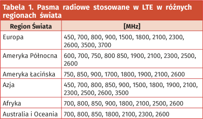

LTE funkcjonuje w różnych pasmach radiowych. Lista używanych pasm w poszczególnych regionach świata została zebrana w tabeli 1. Fale o niższych częstotliwościach rozprzestrzeniają się łatwiej i mają większy zasięg. Częstotliwość 800 MHz stosowana w 4G LTE jest tzw. częstotliwością pokryciową – zapewnia dobry zasięg na mniej zaludnionych i słabiej zurbanizowanych terenach. W miastach z kolei zapewnia lepszy zasięg w budynkach. Wyższe częstotliwości (są to najczęściej 1800 MHz, 2100 MHz i 2600 MHz) to tzw. częstotliwości pojemnościowe – sprawdzają się dobrze w miejscach, w których z połączenia z siecią korzysta bardzo wiele urządzeń, np. w dużych miastach.

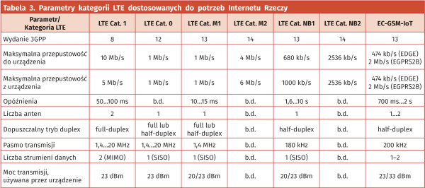

O aplikacjach typu IoT pomyślano w 8. wersji specyfikacji, tworząc kategorię 1. Niestety, nie spełnia ona wymagań wielu projektów IoT, oferując niepotrzebnie dużą przepustowość, przy jednoczesnym wcale nie tak małym poborze mocy. Dlatego w wydaniu 12. specyfikacji wprowadzono kategorię 0, która cechowała się już 10-krotnie mniejszą przepustowością do urządzenia, równą przepustowości w kierunku do stacji bazowej i wynoszącą 1 Mb/s. Ale największe zmiany pojawiły się w wydaniu 13., w którym dodano kategorie M1 i NB-IoT1 oraz EC-GSM-IoT. Natomiast w kolejnym, 14. już wydaniu, dodano jeszcze kategorię M2 i NB-IoT2. LTE pokrywa ogromną część obszaru wielu państw, ale poszczególne kategorie LTE bardzo się od siebie różnią. Dlatego przed wyborem modułu/modemu do pracy w tym systemie należy upewnić się, że sieć obsługuje wymagane kategorie.

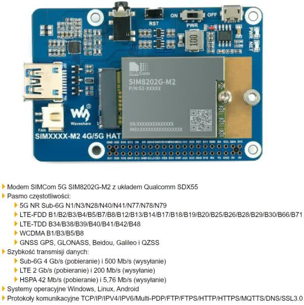

Piąta generacja sieci komórkowych wyróżnia się przede wszystkim oczekiwaną przepustowością, liczbą jednocześnie obsługiwanych użytkowników w małej przestrzeni i niezawodnością.
Rysunek 4. Moduł do komunikacji w sieciach 5G umożliwia uzyskanie dużych transferów oraz obsługuje wiele protokołów sieciowych, jednak są to stosunkowo kosztowne komponenty

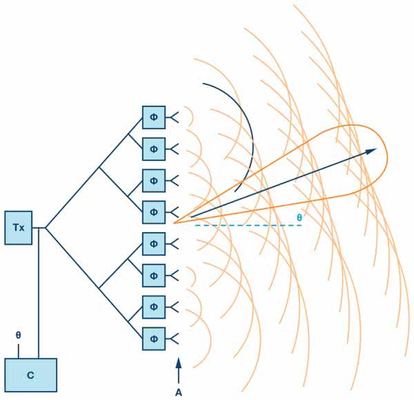

  • kształtowanie wiązki (beamforming) – pozwala kierować sygnał dokładnie w kierunku urządzenia odbiorczego i tym samym poprawiać stabilność połączenia,

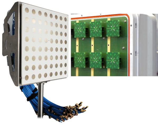

  • massive MIMO (Multiple Input, Multiple Output) – polega na użyciu wielu anten (w stacji bazowej) i wielu odbiorników (w urządzeniu docelowym) w celu zapewnienia większej wydajności.
Przed nową technologią, określaną mianem 5G NR (New Radio), postawiono bardzo ambitne cele. Podstawowym jest prędkość transmisji do 20 Gb/s oraz tysiąckrotny wzrost pojemności sieci. Co więcej, technologia ta musi również zapewnić wsparcie dla nowych usług, w tym tych już znanych pod wspólną nazwą IoT oraz krytycznej czasowo komunikacji maszyna-maszyna i człowiek-maszyna, zapewniając przy tym jak najkrótszy czas latencji i jak najwyższy poziom niezawodności. To wszystko jest bazą do rozwoju nowych technologii monitorowania urządzeń, ich zdalnej kontroli oraz nowych usług transportowych, a także Przemysłu 4.0.
Rysunek 5. Sposób działania technologii beamforming. Dzięki zastosowaniu niewielkiego opóźnienia transmisji sygnału w kolejnych antenach matrycy zjawisko interferencji przyczynia się do powstania silnego, ukierunkowanego toru rozprzestrzeniania fali radiowej

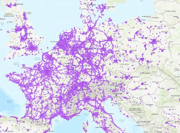

Rysunek 6. Mapa zasięgu sieci 5G w Europie. W Polsce nowa technologia jest dostępna praktycznie tylko w dużych miastach

Fotografia 1. Przykładowa konstrukcja anteny wieloelementowej typu Massive MIMO. Wewnątrz znajduje się matryca małych anten
