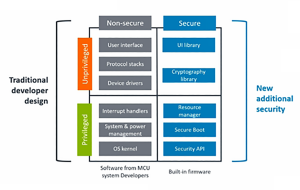

Momentem zwrotnym zarówno w dziedzinie bezpieczeństwa, jak i poprawy energooszczędności było wprowadzenie rozwiązań opartych na architekturze ARMv8-M, takich jak Cortex-M33. W dziedzinie bezpieczeństwa nowe układy oferują dostęp do szyfrowanej pamięci umożliwiającej przechowywanie danych krytycznych (rysunek 1).
Rysunek 1. Architektura układów ARMv8-M oferująca funkcjonalność TrustZone

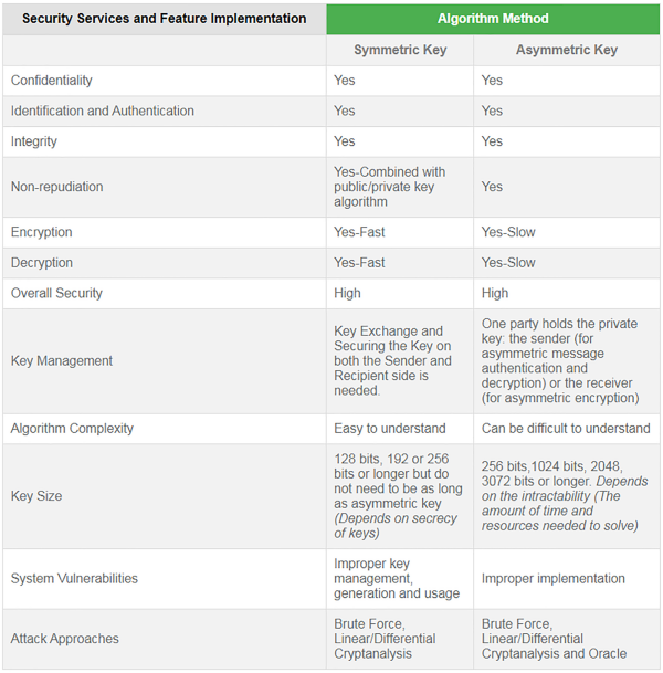

Dla zwiększenia bezpieczeństwa w rozwiązaniach istniejących, gdzie zmiana układu MCU jest zbyt kosztowna, projektanci mogą dalej zwiększyć bezpieczeństwo, stosując zewnętrzne układy autentykacji. W zależności od końcowej aplikacji oraz jej wymagań, do dyspozycji jest weryfikacja symetryczna oraz asymetryczna (rysunek 3).
Rysunek 3. Porównanie właściwości autentykacji symetrycznej i niesymetrycznej
