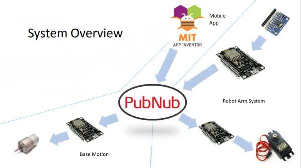

Na rysunku 1 zaprezentowano schemat przepływu danych, który pozwala zrozumieć, w jaki sposób poszczególne komponenty robota komunikują się ze sobą.
Rysunek 1. Schemat przepływu danych w robocie do zdalnej obecności
W systemie wykorzystana jest sieć do przesyłu danych o nazwie PubNub. Jest to platforma IoT, która może wysyłać wiadomości w czasie rzeczywistym z opóźnieniami na poziomie zaledwie 0,5 sekundy. To najszybszy czas reakcji, jaki możemy uzyskać, wykorzystując łączność przez sieć Internet. Jest to bardzo ważne, ponieważ sterowanie ramieniem robota musi działać w czasie rzeczywistym.
Wszystkie NodeMCU w systemie służą do wysyłania i odbierania danych. W urządzeniu znajdują się dwa osobne systemy, korzystające niezależnie od siebie z sieci PubNub. Moduł NodeMCU na ramieniu robota wysyła dane z czujnika ruchu do PubNub, które są następnie odbierane przez drugie NodeMCU w ramieniu. Drugi system steruje ruchem podstawy robota – gdy aplikacja mobilna wysyła dane z joysticka, jako współrzędne X i Y, są one odbierane przez NodeMCU w podstawie, która może sterować silnikiem poprzez dedykowany sterownik.

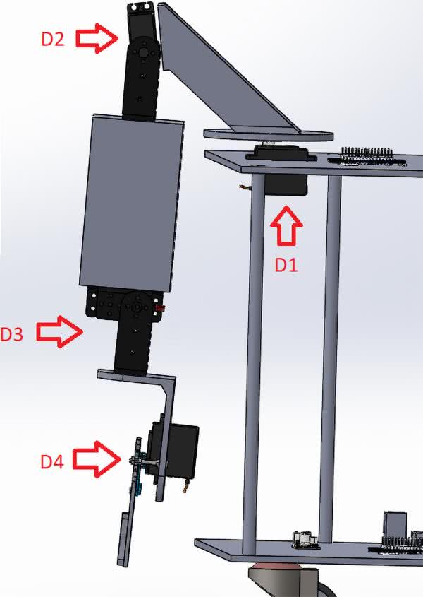

Montaż ramienia robota wymaga szczególnej uwagi. Poza montażem mechanicznym należy upewnić się, że serwa są ustawione pod odpowiednim kątem podczas montażu – zgodnie ze schematem pokazanym na rysunku 2.
Rysunek 2. Schemat ustawień poszczególnych serwomotorów ramienia podczas montażu (opis w tabeli poniżej)
Tabela 1.
Lokacja w robocie Wykorzystany serwomotor Początkowy kąt Zakres ruchów serwa
D1 JX servo 90 140-30
D2 Kuman 10 10-110
D3 Kuman 90 0-180
D4 MG995 90 0-180

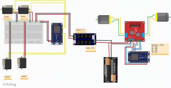

Rysunek 4. Schemat połączeń elektroniki robota do teleprezencji
Postępuj zgodnie z tym schematem, aby połączyć w odpowiedni sposób poszczególne moduły składowe robota.
Wszystkie połączenia można wykonać z pomocą zworek nasadzanych na goldpiny modułów. Jedynym miejscem, gdzie należy wykonać połączenie lutowane są zaciski silników prądu stałego. Pobiera on sporo prądu i należy zagwarantować niską rezystancję styku. Po wykonaniu wszystkich połączeń, przed pierwszym uruchomieniem systemu, należy sprawdzić czy nigdzie nie ma zwarć i ustawić napięcie wyjściowe przetwornicy buck na 7 V. Będzie ona zasilała serwosilniki.

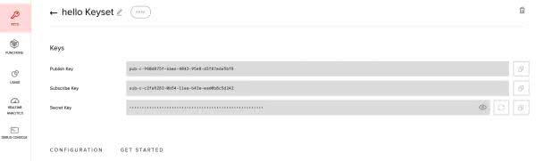

W pierwszej kolejności należy utworzyć na portalu PubNub (www.pubnub.com) nowe konto użytkownika, jeśli jeszcze takiego nie posiadamy. Następnie, przechodzimy do menu aplikacji (po lewej stronie) i klikamy przycisk podpisany „+Create New App” (utwórz nową aplikację) po prawej stronie. Po nadaniu nazwy aplikacji otworzy się menu, tak jak pokazano na rysunku 6, gdzie znaleźć możemy obraz klucza wydawcy i subskrybenta. Tego będziemy używać do łączenia urządzeń z siecią.
Rysunek 6. Okno z kluczami na stronie PubNub

Do skonfigurowania firmware potrzebujemy 4 rzeczy, aby urządzenia mogły się ze sobą komunikować: – klucz publiczny (pubkey), podklucz (subkey), kanał (channel) i dane Wi-Fi (SSID oraz hasło). Klucz i podklucz pozostaną takie same we wszystkich aplikacjach NodeMCU i aplikacjach mobilnych. Dwa urządzenia, które się komunikują, powinny mieć tę samą nazwę kanału. Ponieważ aplikacja mobilna i baza komunikują się ze sobą i muszą mieć tą samą nazwę kanału dla aplikacji na smartfona i robota. Tak jak wspominaliśmy powyżej, firmware należy także uzupełnić o dane Wi-Fi – hasło i nazwę sieci.
W załączonych na listingach szkicach Arduino kanały są już domyślnie nazwane, więc jedyne linijki, które należy uzupełnić to Wi-Fi oraz klucz i podklucz. W każdym skrypcie wyglądają one tak samo:
Robot nie został wyposażony w żaden kanał wideo – nie jest możliwe transmitowanie obrazu do i z robota, jednakże w aplikacji, do jakiej pomyślana jest konstrukcja – pomaganie osobom chorym i starszym nie jest to niezbędne. Można oczywiście do urządzenia dodać kamerę, która transmitować będzie, również przez Wi-Fi, obraz z punktu widzenia robota.
