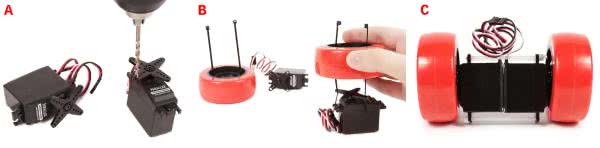

Montaż należy rozpocząć od budowy napędu. Składa się on z dwóch serwomotorów o nieskończonych obrotach. Należy rozwiercić otwory montażowe w ramionach krzyżaków serwosilników (fotografia 1a) i przymocować do nich odpowiednio nawiercone kółka (fotografia 1b). Następnie operację należy powtórzyć z drugim serwosilnikiem i połączyć obydwa w lustrzanym odbiciu, co daje kompletną jednostkę napędową (fotografia 1c).
Fotografia 1. a) sposób rozwiercenia otworów montażowych w krzyżakach napędowych serwosilników; b) serwosilniki z zamontowanymi kołami; c) Kompletny moduł napędowy złożony z dwóch silników

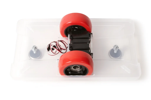

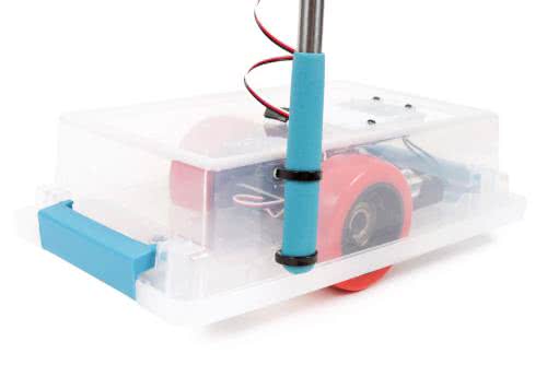

Moduł napędowy można następnie zainstalować w pokrywce plastikowego opakowania (takiego, jak używa się do przechowywania żywności np. w lodówce). Przed przymocowaniem silników należy jedynie wykonać w wieku otwory na koła, aby mogły one wystawać na drugą stronę wieka.
Następnie z przodu i z tyłu podwozia montowany jest metalowy ślizgacz, zapobiegający przewróceniu się robota. Gotową mechaniczną część podwozia pokazano na fotografii 2.
Fotografia 2. Gotowa mechaniczna część podwozia

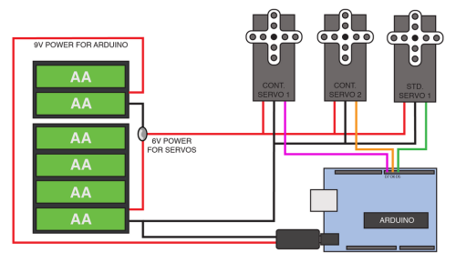

Następnym krokiem jest zamontowanie w niej dwóch koszyków na baterie. W ten sposób generowane są dwa napięcia – 6 V do zasilania serwosilników oraz 9 V do zasilania modułu Arduino. Na rysunku 1 zostało pokazane połączenie poszczególnych elementów podwozia.
Rysunek 1. Schemat połączeń poszczególnych elementów w podwoziu

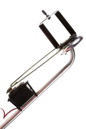

Uchwyt do smartfona montujemy na metalowym elemencie, w którym nawiercamy odpowiednie otwory. Po połączeniu tych elementów do podstawki (blaszki) dołączamy dwa fragmenty drutu, które łączymy z serwomotorem i umieszczamy całość na selfie-stick-u, jak pokazano na fotografii 3. Cięgna i serwo pozwolą na dostosowywanie pozycji telefonu w uchwycie.
Fotografia 3. Sposób montażu smartfona w uchwycie z cięgnami
Fotografia 4. Ramie z uchwytem na smartfona zainstalowane w robocie
Następnie dolną część selfie-stick-u montujemy do plastikowego pudełka – bazy naszego robota, jak pokazano na fotografii 4. Można przetestować działanie trzeciego serwosilnika, korzystając z kodu na listingu 2.

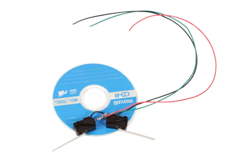

Kolejnym elementem robota jest prosty detektor kolizji. Wykrywa on najechanie przez robota przednią częścią w obiekty. Do złożenia tego modułu potrzebne będą następujące elementy:
  • przełączniki chwilowe SPST (×2) – patrz fotografie,
  • podstawka pod detektory (autor wykorzystał płytę CD),
  • oporniki 10 kΩ (×2),
  • okrągłe PCB o średnicy ok. 25 mm,
  • podkładki, śrubki, opaski zaciskowe i rurki termokurczliwe.
Fotografia 5. Moduł detektora zmontowany na płycie CD

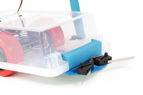

Przełączniki chwilowe montujemy na podstawce, w sposób pokazany na fotografii 5, a do jednego z wyprowadzeń lutujemy zasilanie poprzez opornik 10 kΩ, a do drugiego masę. Sygnał, który podłączamy do Arduino, pobieramy z drugiej nóżki opornika (tej, która nie jest podłączona do zasilania). Sygnał z detektora podłączany jest do wejścia cyfrowego na pinie 2 modułu Arduino. Moduł detektora dołączany jest do jeżdżącej podstawy tak, jak pokazano na fotografii 6.
Fotografia 6. Moduł detektora zamontowany w jeżdżącej podstawie
Do przetestowania działania przycisku wykorzystać można prosty program, którego najistotniejsze fragmenty pokazano na listingu 3.

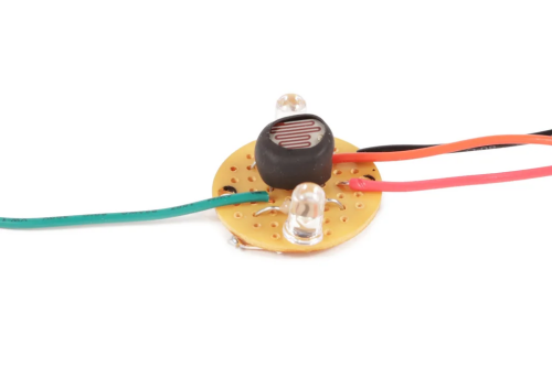

Sensor krawędzi
Kolejnym sensorem instalowanym w urządzeniu jest sensor krawędzi, który zabezpiecza robota przed np. spadnięciem ze schodów. Jest to prosty sensor odbiciowy, sprawdzający czy pod przednią krawędzią robota jest podłoga, czy nie. Do zestawienia takiego układu potrzebne są:
  • fotoopornik,
  • diody LED (×2),
  • opornik 10 kΩ,
  • opornik 100 Ω,
  • uniwersalna płytka PCB.
Rysunek 2. Schemat sensora krawędzi
Schemat sensora krawędzi pokazano na rysunku 2. Moduł składa się z dwóch niezależnych obwodów. Pierwszym z nich są diody LED, które są podłączane równolegle do cyfrowego pinu wyjściowego z Arduino (w tym przypadki pin D3), przez opornik 100 Ω. Pozwala to na włączanie i wyłączanie oświetlenia w sensorze. Arduino będzie faktycznie wykonywało dwa pomiary jasności – pierwszy będzie wykonywany przy zapalonych diodach, a drugi przy zgaszonych. Aby to zrobić, mikrokontroler musi mieć możliwość przełączania diod LED.

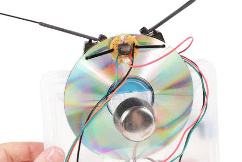

Drugą częścią czujnika jest fotorezystor, podłączany do analogowego pinu wejściowego. Jest on czujnikiem rezystancyjnym, co oznacza, że jego rezystancja zmienia się w zależności od tego, ile pada na niego światła. Fotoopornik jest częścią dzielnika napięcia, złożonego jeszcze z opornika 10 kΩ. Dzielnik zasilany jest z napięcia 5 V, a zmiana rezystancji powoduje zmianę napięcia mierzonego przez wejście A0. Kod Arduino, potrzebny do wykrycia krawędzi z pomocą wejścia analogowego, pokazany jest na listingu 4.
Fotografia 7. Zmontowany sensor krawędzi
Gotowy sensor zaprezentowano na fotografii 7. Należy umieścić go pod robotem na płycie CD, pełniącej rolę wspornika detektora kolizji, jak pokazano na fotografii 8.
Fotografia 8. Sensor krawędzi zamontowany w robocie

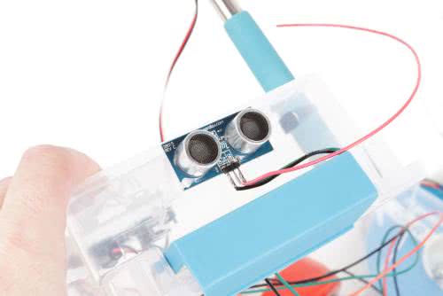

Czujnik odległości
Większość elementów, które do tej pory zamontowano w robocie, obejmuje nawigację zabezpieczającą robota przed bezpośrednim niebezpieczeństwem takim jak zderzenie, czy upadek z krawędzi. Czujnik odległości ma inne zastosowanie, gdyż służy do wykrywania rzeczy w większej odległości, dzięki czemu robot może podejmować świadome decyzje o tym, jak poruszać się dalej.
Czujnikiem, który zastosowano w tym projekcie, jest ultradźwiękowy sensor odbiciowy. Działa na podobnej zasadzie jak czujnik wykrywania krawędzi, ponieważ wysyła sygnał – w tym przypadku ultradźwięki, a nie światło z diody LED – a następnie mierzy, ile czasu potrzeba impulsowi, aby się odbić i wrócić do sensora. Obliczając, ile czasu zajmuje powrót i znając prędkość dźwięku w powietrzu, można obliczyć jaka odległość dzieli sensor od obiektu, od którego dźwięk się odbił.
Fotografia 9. Sensor odległości zainstalowany na platformie robota
Czujnik, pokazany na fotografii 9, działa na odległość do około 4 metrów i zapewnia rozsądną dokładność pomiaru, przy tak dużym obszarze. Zastosowanie go, pomaga nie tylko w unikaniu obiektów, może również służyć do uzyskania lepszej orientacji w przestrzeni. Ma za zadanie zapobiegać aktywacji detektorów kolizyjnych – mają one być bardziej niezawodnym i awaryjnym elementem, a nie podstawowymi środkami interakcji ze światem.

Sensor posiada trzy piny. Dwa z nich wykorzystane są do zasilania (5 V oraz GND), a trzeci należy podłączyć do pinu cyfrowego Arduino – w tym systemie podłączany jest do pinu 4. Funkcja mierząca odległość z pomocą tego sensora, zamieszczona jest na listingu 5.

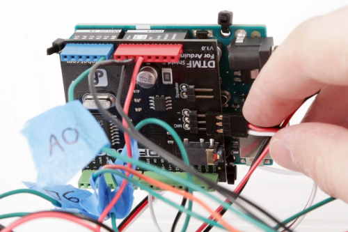

Odbiornik kodów DTMF
Ostatnim elementem jest moduł do odbioru kodów DTMF, w postaci modułu Arduino Shield. Jest to rozszerzenie do Arduino, wykorzystuje zewnętrzny mikrofon do odbierania i analizowania kodów DTMF, jakie można przesyłać np. przez telefon lub Skype.
W omawianym projekcie moduł ten używany jest do sterowania robotem poprzez Skype. Po naciśnięciu na klawiaturę odpowiedniego klawisza, generowany i przesyłany jest kod DTMF. Robot odbiera ten dźwięk i reaguje na przesłany sygnał, odpowiednio się poruszając.
Fotografia 10. Moduł Shield do odbierania kodów DTMF do sterowania robotem
Aby podłączyć moduł Shield, należy odłączyć wszystkie dotychczasowo podłączone sygnały (pamiętaj, aby je oznaczyć) i umieścić moduł na swoim miejscu, jak pokazano na fotografii 10. Widoczny jest także sposób, w jaki podłączone są pozostałe sygnały. Do modułu DTMF dołączony jest mikrofon, który odbiera głos ze smartfona.

void distanceMeasurement(){
pinMode(4, OUTPUT);
digitalWrite(4, LOW);
delayMicroseconds(2);
digitalWrite(4, HIGH);
delayMicroseconds(5);
pinMode(4, INPUT);
duration = pulseIn(4, HIGH);
inches = microsecondsToInches(duration);
long microsecondsToInches(long microseconds) {
return microseconds / 74 / 2;
void edgeDetect(){
sensorLEDoff = analogRead(A0);
delay(10);
digitalWrite(3, HIGH);
delay(5);
sensorLEDon = analogRead(A0);
digitalWrite(3, LOW);
compareValue = abs(sensorLEDon - sensorLEDoff);
Serial.println(compareValue);
delay(50);
