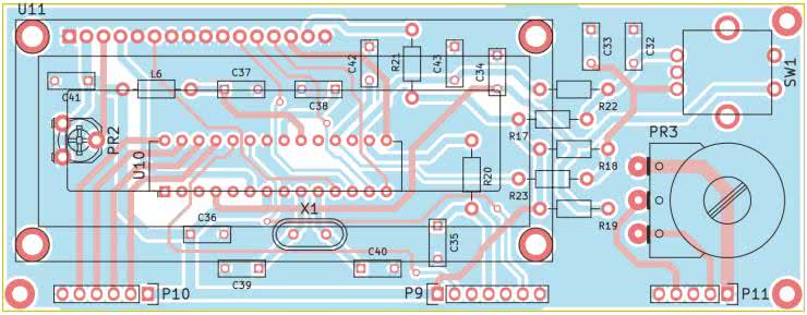

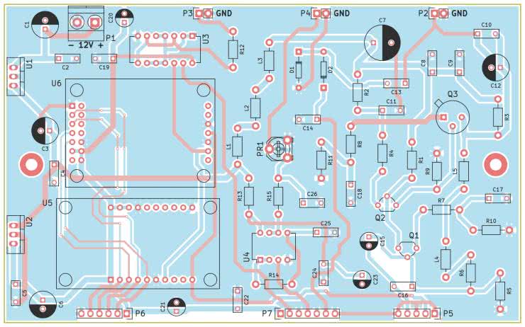

Układ generatora należy zmontować na dwóch płytkach drukowanych, których schematy montażowe pokazano na rysunkach 11 i 12. Na płytce głównej znajduje się m.in. zasilacz generatora, na panelu jego sterowanie. Na fotografiach 13…15 pokazano szczegóły montażu obu płytek, a na fotografii tytułowej i na fotografii 16 organizację panelu przedniego i tylnego, dla których projekty zastosowanych maskownic opisów przedstawiono na rysunku 17.
Rysunek 11. Schemat montażowy płyty głównej
Rysunek 12. Schemat montażowy panelu sterującego
Montaż elementów rozpoczynamy od elementów najniższych (rezystory, dławiki i diody) i kolejno montujemy elementy coraz wyższe (podstawki pod układy scalone, kondensatory, potencjometry, tranzystory i wszelkie elementy łącznikowe). Rozsądne wydaje się zmontowanie i uruchomienie najpierw płytki głównej (poziomej) i przetestowanie poprawności pracy bloku zasilającego ze stabilizatorami liniowymi U1 i U2, dostarczającego napięcia +5 V i +9 V dla całego przyrządu. Stabilizatory U1 i U2 warto wyposażyć w niewielkie radiatory. Układ należy zasilić napięciem 11…14 V ze źródła o wydajności prądowej około 500 mA. Po sprawdzeniu poprawności zasilania należy skontrolować stałoprądowe punkty pracy wzmacniacza sygnału sinusoidalnego z tranzystorami Q1…Q3.

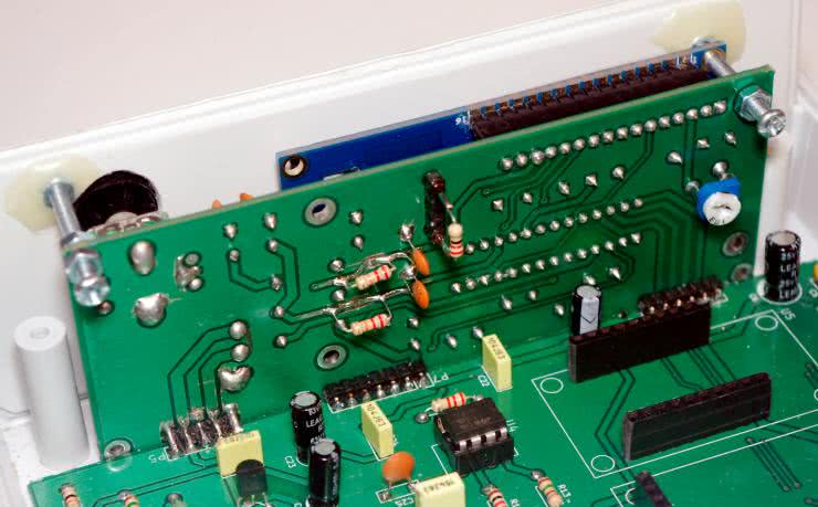

Fotografia 13. Gotowy generator – widok zamontowanego panelu sterującego od tyłu

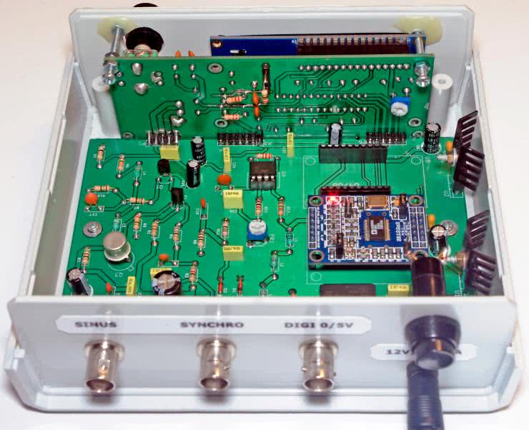

Fotografia 14. Widok zmontowanego generatora od przodu

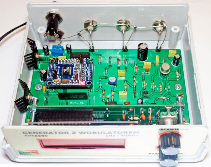

Po zmontowaniu i wstępnym uruchomieniu (na razie bez zainstalowanego modułu DDS) głównej płytki urządzenia należy przystąpić do montażu płytki sterowania, montowanej do przedniego panelu urządzenia. 16-pinową złączkę-gniazdo dla ekranu LCD (U11) należy przyciąć z odpowiedniego odcinka żeńskiej listwy „goldpin”. Z kolei wyprowadzenia do montażu potencjometru regulacyjnego poziomu sygnału sinusoidalnego PR3 wykonujemy z pięciu segmentów odcinka męskiej listwy „goldpin”, po usunięciu zbędnych pinów (2 i 4). Warto zadbać także o solidne zamontowanie enkodera obrotowego z przyciskiem (SW1), który powinien mieć przylutowane nie tylko wyprowadzenia elektryczne, ale także dwa metalowe mocowania obudowy. Na fotografii 13 pokazano montaż potencjometru PR2 do regulacji kontrastu LCD. Zamontowano go na tylnej stronie PCB po to, by ułatwić dostęp. Na zdjęciu widać także zamontowane na roboczo (w fazie uruchomienia projektu) elementy R22, R23, C42 oraz C43, które zapewniają dodatkową filtrację drgań styków enkodera. W dostępnym w sprzedaży kicie AVT5580 te elementy są zamontowane na płytce drukowanej. Na uwagę zasługuje także montaż rezystora R21, ograniczającego prąd podświetlenia LCD. W modelowym wykonaniu miał on rezystancję 22 Ω, jednak należy dobrać wartość do posiadanego wyświetlacza. Dla ułatwienia doboru R21 w jego miejsce na płytce drukowanej wlutowano odcinek listwy „goldpin”.
Fotografia 15. Widok zmontowanego generatora od tyłu
Po zmontowaniu obu płytek należy przystąpić do wykonania połączeń. Najlepiej do tego celu nadają się odcinki kątowych męskich listew „goldpin”, za których pomocą łączymy ze sobą porty: P5 i P11, P6 i P10 oraz P7 i P9. Najpierw przycinamy kątowe łączówki na odpowiednią liczbę segmentów, a następnie przesuwamy elementy plastikowe, łączące metalowe kołki, do samego ich zagięcia, co pozwoli zamontować tak przygotowane listwy jak najbliżej głównej (poziomej) płytki drukowanej. Po wprowadzeniu listew do głównej PCB zalutowujemy je od spodu, pilnując, by montaż został wykonany starannie pod kątem prostym do płytki.

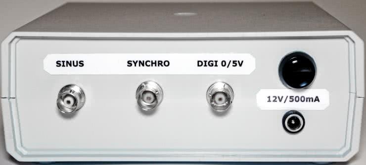

Fotografia 16. Przykładowe wykonanie i opis tylnego panelu generatora

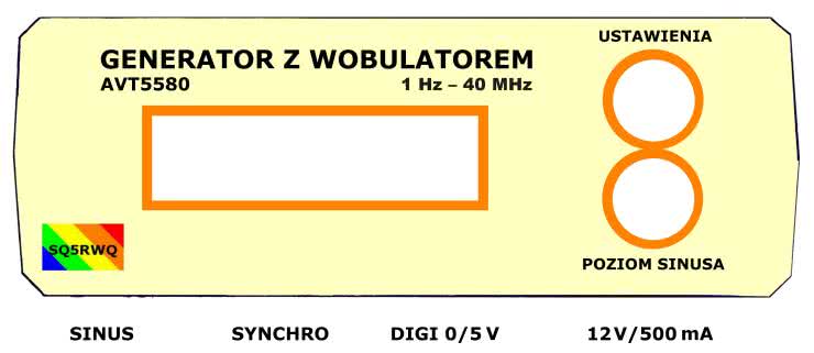

Projekty obu płytek drukowanych zostały dopasowane do obudowy typu KM-60 i przed dolutowaniem płytki sterowania (panelowej) do płytki głównej należy wstępnie przypasować odległość montażu do usytuowania całości urządzenia w obudowie. Po ustaleniu odległości montażowych lutujemy starannie płytkę przednią do „goldpinów” wyprowadzonych z płytki głównej i możemy przystąpić do wstępnego uruchomienia urządzenia – przed zamontowaniem w obudowie.
Rysunek 17. Wzór maskownic-opisów na panele obudowy

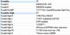

Jeśli nie korzystamy z zaprogramowanego mikrokontrolera, to układ ten należy zaprogramować w zewnętrznym gnieździe DIP-28 programatora. W pierwszym kroku trzeba ustawić bity konfiguracyjne mikrokontrolera zgodnie z rysunkiem 18 (low fusebit: 3F, high fusebit: D7), a następnie wgrać do niego kod z pliku HEX. Po zainstalowaniu mikrokontrolera montujemy wyświetlacz LCD U11 i włączamy główne zasilanie +12 V.
Rysunek 18. Ustawienia fusebitów mikrokontrolera ATmega8

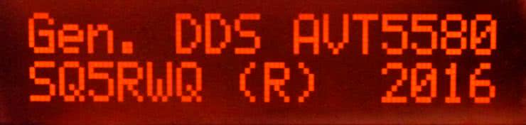

Na LCD powinniśmy ujrzeć ekran powitalny, pokazany na fotografii 19. Potencjometrem PR2 regulujemy kontrast LCD. Po wyłączeniu zasilania montujemy wybrany moduł generatora DDS. Obrysy modułów, namalowane na górnej stronie głównej płytki drukowanej, pomogą w prawidłowym umiejscowieniu modułu w przygotowanym w tym celu gnieździe. Po ponownym włączeniu zasilania powinna zaświecić się także dioda LED, umieszczona na module DDS. Dalszą regulację i konfigurację urządzenia opisano w części artykułu poświęconej obsłudze przyrządu.
Fotografia 19. Wygląd ekranu powitalnego
W tym miejscu należy poświęcić kilka słów montażowi przyrządu w obudowie. Idealnym rozwiązaniem byłoby zastosowanie obudowy metalowej, która po uziemieniu zapewniałaby ekranowanie. Jakkolwiek, najtańsze i najdogodniejsze w obróbce mechanicznej są fabryczne obudowy, wykonane z tworzyw sztucznych. Projekt opisywanego tutaj urządzenia od samego początku powstawał z zamiarem użycia obudowy typu KM-60. Po wstępnym przymierzeniu zmontowanego urządzenia do obudowy przykręcamy do niej płytkę główną dwoma wkrętami M3. Następnie wykonujemy w tylnym panelu trzy otwory dla gniazd BNC (fot. 16) oraz otwory dla gniazda zasilania 12 V i włącznika.
Ostatnim elementem konstrukcji mechanicznej urządzenia jest usztywnienie przedniej (pionowej) płytki drukowanej. Jest ono niezbędne z uwagi na naprężenia, które będą występowały na łączeniu obu płytek drukowanych pod wpływem nacisku na enkoder SW1. W egzemplarzu modelowym wzmocnienie wykonano, łącząc dwoma śrubami M2,5 płytkę drukowaną sterowania z przednim panelem.
Trwale zamocowane w obudowie urządzenie należy połączyć elektrycznie z wyprowadzeniami sygnałów na gniazdach BNC oraz włącznikiem i gniazdem zasilania +12 V. Z uwagi na brak zagrożenia zwarć wewnątrz zamkniętej obudowy, opisane połączenia można wykonać np. za pomocą srebrzanki o średnicy 0,5 mm.

Upperline : Lcd "Gen. DDS AVT5580"
Lowerline : Lcd "SQ5RWQ (R) 2016"

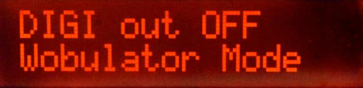

Cls
Upperline
Config Portc.1 = Output ' DIGI ON/OFF
If State.1 = 1 Then
Portc.1 = 1 ' DIGI ON
Lcd "DIGI out ON"
Else
Portc.1 = 0 ' DIGI OFF
Lcd "DIGI out OFF"
End If
' URUCHOMIENIE GENERATORA DDS (CHIP'U AD9850) - PRZED PRZEJŚCIEM DO WYBRANEGO TRYBU PRACY
Set Dds_reset : Reset Dds_reset ' Reset
Set Dds_w_clk : Reset Dds_w_clk ' W_CLK
Set Dds_fq_ud : Reset Dds_fq_ud ' FQ_UD
'b0: 0=GEN, 1=VOB
Lowerline
If State.0 = 0 Then
Lcd "Generator Mode"
Wait 2
'Goto Generator ' skok zbędny - ta część programu jest po prostu kolejna
Else
Lcd "Wobulator Mode"
Wait 2
Goto Wobulator
End If

Tryb pracy można zmienić tylko w chwili włączenia urządzenia – poprzez naciśnięcie i przytrzymanie przycisku enkodera aż do momentu wejścia w menu trybu pracy przyrządu. Po kilku sekundach wyświetlania ekranu powitalnego (fotografia 19) zostanie wyświetlony jeden z dwóch ekranów wyboru stanu aktywności wyjścia (buforu) dla sygnału cyfrowego („DIGI OUT: OFF/ON”). Pokręcając gałką enkodera, ustawiamy wyjście cyfrowe jako aktywne („ON”) i zatwierdzamy ten wybór przyciskiem enkodera, tym samym przechodząc do kolejnego poziomu wyboru w menu konfiguracyjnym. W podobny sposób wybieramy tryb pracy przyrządu („MODE: GEN/WOB”). Po wyborze przez kilka sekund będziemy mogli oglądać ekranik podsumowujący wybrane ustawienia, które w przypadku wyboru trybu wobulatora i wyłączenia wyjścia cyfrowego (przykład) wyglądałyby tak, jak na fotografii 20.
Fotografia 20. Wygląd ekranu podsumowującego ustawienia

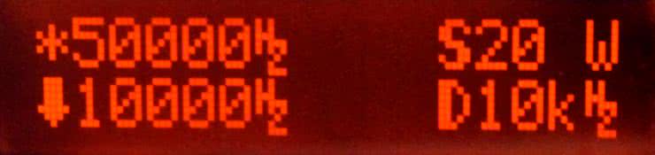

Fotografia 21. Wygląd ekranu przyrządu w trybie wobulatora
Przełączenie urządzenia do trybu wobulatora należy wykonać w sposób opisany wcześniej. Ekran w trybie wobulatora wygląda jak na fotografii 21. Po lewej stronie pokazano dolną (u dołu) i górną (na górze ekranu) częstotliwość graniczną wobulacji. Po prawej stronie wyświetlacza można zobaczyć krok regulacji (u dołu) oraz częstotliwość przemiatania (u góry). Duża litera „W” w prawym, górnym rogu informuje o wybranym trybie pracy wobulatora. Domyślne ustawienia wobulatora to Fmin=20 Hz oraz Fmax=20 kHz (pasmo akustyczne), krok regulacji 100 Hz, szybkość przemiatania 20 Hz. Wciśnięcie przycisku enkodera spowoduje przejście do cyklu zmiany tych parametrów, co będzie sygnalizowane zastąpieniem ikonki wskazującej modyfikowany parametr tymczasowym symbolem „*”. Przechodzimy wówczas kolejno przez: krok regulacji częstotliwości, jej granice zmian oraz szybkość wobulacji (w prawo w kierunku obrotu wskazówek zegara). Wybrany parametr zmieniamy pokrętłem enkodera, a jego wartość zatwierdzamy przyciskiem. Jeśli nie chcemy zmieniać parametru, to przechodzimy do kolejnego, po prostu naciskając przycisk enkodera. Podobnie opuszczamy menu zmiany parametrów wobulacji.
Korzystanie z trybu wobulatora wymaga wstępnego ustawienia zakresu wartości piłokształtnego napięcia sterującego wejściem „X” oscyloskopu (wyjście „SYNCHRO” na porcie P4 urządzenia). Można to zrobić za pomocą potencjometru montażowego PR1, zamontowanego w pobliżu środka głównej (wykonawczej). Na początku pracy z przyrządem rozsądnie będzie ustawić PR1 na maksimum amplitudy sygnału piłokształtnego na wyjściu „SYNCHRO”. Jeśli jako wyjście generatora-wobulatora wykorzystujemy sygnał cyfrowy (wyjście „DIGI 0/5V”), to potencjometr regulacji poziomu sygnału analogowego (sinusoidalnego) można ustawić na minimum. Natomiast jeśli do wysterowania badanego układu używamy wyłącznie sygnału sinusoidalnego, to przed rozpoczęciem pomiarów należy ustawić jego odpowiedni poziom wyjściowy, a wyjście cyfrowe „DIGI 0/5V” można całkowicie „wygasić” w trybie wstępnej konfiguracji przyrządu. Należy tu zaznaczyć, że pomiar poziomu napięcia wyjściowego sinusoidalnego nie jest dostępny w trybie pracy wobulatora. Poziom wyjściowy wobulowanego napięcia sinusoidalnego, po podłączeniu badanego obwodu, warto jest zatem skontrolować za pomocą oscyloskopu. Można też ewentualnie dokonać tego za pomocą woltomierza napięć zmiennych lub wbudowanej w przyrząd funkcji pomiarowej – w trybie generatora, zmieniając ręcznie częstotliwość pracy F w zakresie interesujących wartości.
