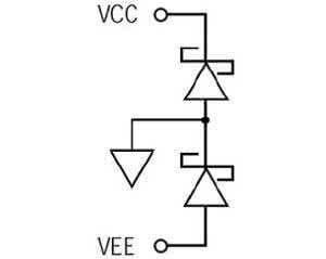

Rysunek 1. Obwód ochronny zbudowany z diod Schottky dla systemu zasilania dwoma napięciami o przeciwnej polaryzacji

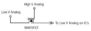

Rysunek 3. Tranzystor MOSFET włączony w układzie zezwalającym na załączenie niskiego napięcia po wystąpieniu wysokiego
Po załączeniu napięć zasilających, jeśli jedno z nich pojawi się wcześniej niż drugie, prąd będzie "próbował" płynąć zgodnie z zamierzeniami konstruktorów, ale nie będzie to możliwe, ponieważ odpowiednie napięcie jeszcze nie będzie załączone. Jeśli impedancja wyjściowa jeszcze niedziałającego zasilacza (stabilizatora) jest niewielka, to prąd może wypływać z lub wpływać do jego wyjścia i wówczas nie powinno być problemu, bo zasilany układ scalony zwykle może "poczekać" na pojawienie się drugiej połówki napięcia.
Niestety, zwykle wyjścia większości stabilizatorów napięcia pozostają w stanie wysokiej impedancji, jeśli ten nie osiągnie znamionowych warunków pracy. I dlatego, jeśli tylko jedno ze źródeł napięnapięcia zasilacza symetrycznego jest aktywne, to przepływ prądu w normalnym kierunku zostaje zablokowany, a napięcie na wyprowadzeniu stabilizatora pozostającym w stanie wysokiej impedancji ma tendencję do podążania w stronę funkcjonującego źródła napięcia, co odwraca polaryzację wewnętrznych obwodów układu scalonego w odniesieniu do wyprowadzenia masy.

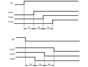

Rysunek 4. Oscylogram dwóch napięć zasilających dla załączenia sekwencyjnego, jedno po drugim

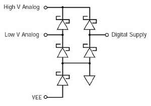

W systemach zasilanych pojedynczym napięciem dodatnim i pojedynczym ujemnym istnieje nieskomplikowany sposób zapobieżenia opisywanym problemom. Polega on na uniemożliwieniu występowania odwrotnej polaryzacji źródeł za pomocą nieskomplikowanego obwodu zbudowanego z komponentów dyskretnych.
Schemat obwodu, o którym mowa pokazano na rysunku 1. Jest on zbudowany z diod Schottky włączonych w obwód zasilania, który załączy się wcześniej, niż złącza krzemowe wewnątrz chronionego obwodu scalonego i dzięki temu będzie on przewodził znaczącą część prądu. Diody Schottky zastosowane w tym obwodzie muszą mieć niewielkie napięcie progowe w najgorszym przypadku prądu zasilania.
Na przykład, jeśli ten typ zabezpieczenia zastosowano do ochrony 8-wyjściowej karty I/O, w której każde wyprowadzenie może przewodzić prąd rzędu 200 mA, wówczas diody Schottky użyte w zabezpieczeniu muszą gwarantować napięcie progowe rzędu 0,5 V przy prądzie 1,6 A. W większości wypadków taki prąd nigdy nie popłynie, ponieważ maksymalny prąd obciążenia drivera I/O jest podawany przy znamionowym napięciu wyjściowym (tj. w normalnych warunkach zasilania), jednak stosowanie komponentów przewidzianych do pracy w najgorszych warunkach jest dobrą praktyką konstruktorską i daje pewien margines bezpieczeństwa. Tym bardziej, że diody Schottky - nawet te dla dużych prądów - nie kosztują zbyt wiele, więc nie warto ponosić ryzyka w celu osiągnięcia pozornych oszczędności.
Obwód zabezpieczający pokazany na rysunku 1 powinien być stosowany dla źródła zasilania, bardziej niż odrębnie dla każdego komponentu i jest przeznaczony do systemów, w których napięcia zasilające mogą załączyć się w kolejności przypadkowej. Jeśli zasilacz został tak zaprojektowany, że jedno z napięć zawsze występuje pierwsze, to odpowiadająca mu dioda Schottky jest zbędna. Z drugiej strony, zastosowanie dwóch diod chroni układy, jeśli jeden ze stabilizatorów ulegnie uszkodzeniu.

Sekwencyjną (sequential), gdy napięcia są załączane jedno po drugim, w określonej kolejności (rysunek 4). Na przykład, napięcie rdzenia, który powinien być zasilony przed włączeniem układów peryferyjnych i przetworników A/C. Przy wyłączeniu napięcia zwykle kolejność zanikania napięć powinna być odwrotna.
Proporcjonalną (ratiometric), gdy wszystkie napięcia zasilające osiągają wartość znamionową w tym samym czasie (rysunek 5). Zbocza napięć pokazane na oscylogramie mają różne czasy narastania, tak aby punkt regulacji został osiągnięty w przybliżeniu w tym samym czasie. Po wyłączeniu napięcia głównego zbocza opadające obu napięć mają różne nachylenia, tak aby napięcia zasilające osiągnęły poziom masy w przybliżeniu w tym samym czasie.
Jednoczesną (simultaneous), gdy zbocza narastające wszystkich napięć zasilających są nachylone pod tym samym kątem (rysunek 6). Na przykład, po tym jak napięcie zasilające rdzenia osiągnie wartość nominalną, to napięcie zasilające układy peryferyjne nadal rośnie z tym samym nachyleniem zbocza i osiąga po pewnym czasie swój punkt regulacji. Kolejność jest odwracana przy wyłączeniu zasilania.

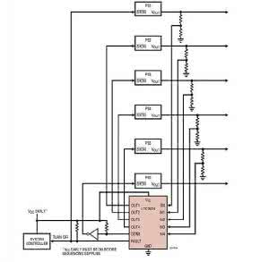

Rysunek 8. Układ LTC2924 sterujący 6 napięciami zasilającymi
Jak wspomniano, pomimo możliwości zbudowania sekwencera z użyciem komponentów dyskretnych, najwygodniejszą metodą zbudowania obwodu dbającego o odpowiednią sekwencję załączania i/lub wyłączania napięć zasilających jest zastosowanie specjalizowanego układu scalonego. Są one wytwarzane praktycznie przez każdego większego producenta układów scalonych i są dostępne w ofercie ich krajowych i międzynarodowych firm dystrybucyjnych.

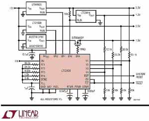

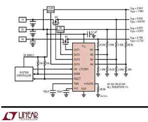

Pokazany na rysunku 7 układ LTC2924 został opracowany do sterowania kluczami tranzystorowymi zbudowanymi w oparciu o MOSFET'y z kanałem N lub układy scalone stabilizatorów z wejściami załączającymi. Układ może bezpośrednio sterować 4 kanałami zasilacza, ale można za jego pomocą zbudować zasilacz o maksymalnej liczbie 6 kanałów zasilających (rysunek 8).
LTC2924 wymaga niewielkiej liczby komponentów zewnętrznych, jedynie dwóch rezystorów sprzężenia zwrotnego na pojedynczy, kontrolowany kanał oraz jednego rezystora do ustalenia histerezy. W strukturę wbudowano przetwornicę (pompa ładunku) generującą napięcie dla zewnętrznych układów logicznych i do załączania MOSFET'ów. Regulowanie odstępu czasowego pomiędzy załączeniem napięcia zasilającego i początkiem sekwencji osiąga się za pomocą pojedynczego kondensatora dołączonego do wejścia TMR.
Drugi kondensator ustala opóźnienie zadziałania detektora poprawności napięcia wyjściowego danego kanału zasilającego. Błędy napięcia oraz błędy sekwencji napięć są sygnalizowane za pomocą wyjścia FAULT. Komparatory wbudowane w układ mają dokładność 1%. Układy LTC2924 mogą być łączone w kaskady w celu sterowania większą liczbą kanałów.

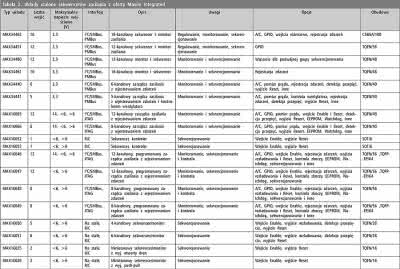

Firma Maxim Integrated oferuje ogromną liczbę układów, od nieskomplikowanych do bardzo rozbudowanych, programowanych za pomocą interfejsu szeregowego. W jej ofercie można znaleźć układy kontrolujące 1, 2, 3, 4, 6, 8, 12 lub 16 kanałów (tabela 2). Oczywiście, sekwencjonowanie pojedynczego kanału rzadko ma sens, wiec takie układy można łączyć w kaskady, które mogą stertować praktycznie nieograniczoną liczbą źródeł napięcia zasilającego.

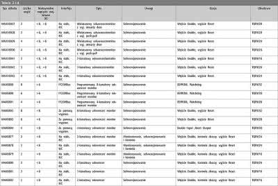

Tabela 2. Układy scalone sekwencerów zasilania z oferty Maxim Integrated
Tabela 2.c.d.
Tabela 2.c.d.

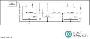

Przykładem układów sekwencjonujących, 1-kanałowych są MAX1652 z wyjściem typu otwarty dren i bliźniaczy MAX1653 mający wyjście push-pull. Podstawową aplikację układu MAX1652 pokazano na rysunku 10. Oba układy należą do rodziny niewielkich układów monitorowania napięcia zasilającego z możliwością budowania sekwencjonowania źródeł napięcia zasilającego.
Umieszczone w miniaturowych obudowach układy są elastyczne, mają możliwość regulowania progu i czasu opóźnienia zadziałania za pomocą komponentów zewnętrznych. Są one idealne do zastosowania w aplikacjach sekwencjonowania napięć, sygnałów zerujących oraz zasilaczach wielonapięciowych. Jak wspomniano, układy mogą być łączone w kaskady dla potrzeb bardziej rozbudowanych aplikacji.
Wejście pomiarowe o dużej impedancji (IN) z progiem wyzwolenia 0,5 V (dokładność 1,8%) pozwala na ustalenie progu zadziałania za pomocą zewnętrznego dzielnika rezystancyjnego. Wyjście (OUT) jest ustawione, gdy napięcie wejściowe przewyższa o 0,5 V ustalony próg. Gdy napięcie wejściowe jest niższe o 0,495 V lub gdy wejście ENABLE ma poziom niski, wyjście układu również zostaje wyzerowane.
Opóźnienie od wystąpienia warunku zadziałania do zmiany sygnału wyjściowego jest programowane za pomocą kondensatora. Wyjście układu MAX16052 jest typu otwarty dren, natomiast MAX1652 jest typu push-pull. Oba układy scalone pracują w zakresie napięcia zasilającego 2,25...28 V i mają wejście ENABLE. Są oferowane w miniaturowych obudowach SOT-23 mających 6 wyprowadzeń i mogą pracować w zakresie temperatury -40°C...+125°C.

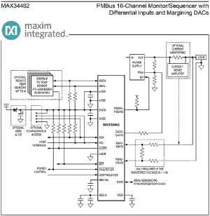

Na rysunku 11 pokazano podstawową aplikację innego układu - MAX34462. Jest on bardzo rozbudowany i może monitorować lub sekwencjonować aż 16 napięć lub prądów za pomocą wejść różnicowych. Układ stale mierzy napięcia wejściowe i sprawdza czy mieszczą się one w dopuszczalnych granicach. Jeśli wystąpi błąd, to układ wyłącza system zasilania w ustalony sposób.
MAX34462 może włączać i wyłączać napięcia wyjściowe w dowolnie zaprogramowanej kolejności. Układ zawiera 16 niezależnych przetworników C/A, które cyfrowo ustalają kształty napięć w poszczególnych kanałach wyjściowych. Jak przystało na układ zabezpieczający zasilanie, MAX34462 zawiera czujnik temperatury i oprócz tego można do niego dołączyć aż 4 dodatkowe czujniki zewnętrzne.

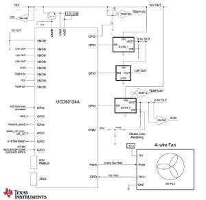

Rysunek 12. Typowa aplikacja układu UCD90124A
Po skonfigurowaniu układ funkcjonuje autonomicznie i nie wymaga żadnej interwencji układu hosta. Komunikacja ze "światem zewnętrznym" odbywa się za pomocą interfejsu szeregowego kompatybilnego z I²C i SMBus. Za jego pomocą układ nie tylko odbiera nastawy, ale również przesyła informacje o monitorowanych napięciach. Stan układu jest kontrolowany za pomocą interfejsu kompatybilnego z PMBus. Nastawy domyślne są zapisywane we wbudowanej w strukturę pamięci nieulotnej.
Co ważne dla niektórych aplikacji, układ ma 16 wejść cyfrowych i 36 wyjść dołączonych do funktorów logicznych, do dowolnego wykorzystania przez użytkownika. Układy mogą być łączone równolegle, co zwiększa i tak bardzo dużą liczbę kontrolowanych kanałów, ale można w ten sposób budować obwody monitorujące napięcia i prądy. Układ nie wymaga zewnętrznego sygnału zegarowego, a zakres napięcia zasilającego rozciąga się od 3,0 V do 3,6 V

Układ UCD90124A jest 12-kanałowym monitorem/sekwencerem napięcia lub prądu wyposażonym w interfejsy PMBus oraz I²C. W jego strukturze umieszczono 12-bitowy przetwornik A/C, który służy do monitorowania 12 wejść napięcia. 26 linii GPIO może być użytych do załączania źródeł napięcia, generowania sygnałów zerowania i/ lub przerwań, łączenia układów w kaskady lub innych funkcji potrzebnych w aplikacji. 12 z tych linii ma funkcjonalność PWM. Dzięki temu UCD90124A może sterować silnikami wentylatorów, precyzyjnie "dostrajać" kontrolowane napięcie lub realizować inne funkcje, do których typowo znajduje zastosowanie PWM. Zakres częstotliwości wynosi 15,259 kHz...125 MHz.
Rysunek 14. Sekwencje sygnałów dostępne na wyjściu LM3880: a) podczas załączania, b) podczas wyłączania
Ciekawą funkcją układu jest możliwość uzyskania specyficznych stanów wyjść sterujących dołączonymi źródłami zasilania za pomocą trzech wejść GPIO. Ta funkcjonalność nosi nazwę Pin-Selected Rail States i pozwala na sprzętowe załączenie lub wyłączenie dowolnego wyjścia sterującego. Funkcja przydaje się przy realizowaniu trybów niskiego poboru energii zgodnie ze specyfikacji ACPI (Advanced Configuration and Power Interface).
Do konfigurowania układu służy autorskie oprogramowanie TI Fusion Digital Power mające intuicyjny interfejs graficzny umożliwiający konfigurowanie układu, zapamiętywanie konfiguracji oraz monitorowanie wszystkich parametrów systemu. Maksymalne napięcie, które może być monitorowane i sterowane wynosi 12 V.
Pomiary są wykonywane przez wspomniany wcześniej przetwornic A/C co 400 ms. Układ nie wymaga dołączenia zewnętrznego źródła napięcia referencyjnego. Generowane sekwencje napięć mogą być zależne od czasu, stanu innych wyjść lub sterowane za pomocą wejść GPIO. W związku z przeznaczeniem do systemów mikroprocesorowych układ wyposażono w programowany timer Watchdog oraz interfejsy JTAG i I²C/SMBus/ PMBus.

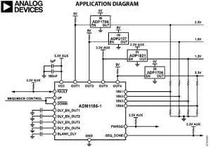

Rysunek 15. Analogowy, 4-kanałowy układ sekwencjonujący ADM1186

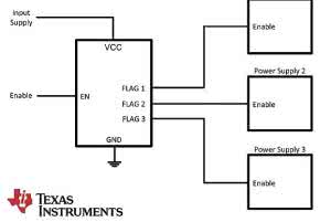

Niejako na przeciwległym biegunie jest nieskomplikowany w aplikacji układ LM3880, niewymagający hosta do sterowania, umieszczony w niewielkiej, 6-wyprowadzeniowej obudowie SOT-23. Układ ma co prawda skromne możliwości, ponieważ nie ma funkcji monitorowania i sygnały wyjściowe pojawiają się w pewnych odstępach czasowych, niezależnie od tego, czy napięcie załączane jest obecne, czy też nie. Taką dodatkową kontrolę trzeba dobudować sobie "na zewnątrz" wykorzystując w tym celu wejście ENABLE do sterowania załączanymi zasilaczami.
Typową aplikację tego układu pokazano na rysunku 13. Co ciekawe, pomimo miniaturowej obudowy układ ma aż trzy wyjścia, które są załączane i wyłączane zgodnie z sekwencją wybraną w pamięci EEPROM. Poszczególne wyjścia są załączane/wyłączane w wybranych odstępach czasu, od 2...120 ms. Przykładowe sekwencje załączania/wyłączania pokazano na rysunku 14.

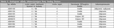

Firma Analog Devices wytwarza dwa rodzaje układów sekwencjonujących zasilanie - analogowe (tabela 4) oraz cyfrowe (tabela 5). Jak wskazuje sama nazwa, różnią się one zasadą działania. Do budowy pierwszych wykorzystano komparatory i timery, natomiast w drugich przetworniki analogowo-cyfrowe oraz cyfrowe bloki funkcjonalne. Przyjrzyjmy się przykładowym reprezentantom z obu rodzin.
Tabela 4. Analogowe układy sekwencjonujące firmy Analog Devices

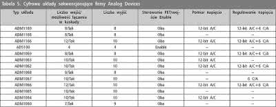

Tabela 5. Cyfrowe układy sekwencjonujące firmy Analog Devices
Pokazany na rysunku 15 układ ADM1186 jest 4-kanałowym układem monitorującym oraz ustalającym sekwencje załączania i wyłączania napięć zasilających. Układ jest zasilany napięciem 2,7...5,5 V doprowadzonym do nóżki VCC.

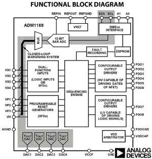

Rysunek 16. Schemat blokowy cyfrowego układu sekwencjonującego ADM1169
Napięcie doprowadzone do wejść VIN1...VIN4 jest monitorowane przez cztery precyzyjne komparatory. Do ich wejść referencyjnych jest doprowadzone wspólne napięcie odniesienia o wartości 0,6 V o dokładności w najgorszym wypadku 0,8%. Dzielniki rezystorowe na zewnątrz układu ustalają wartość napięcia zadziałania dla monitorowanych szyn zasilających. Układ ma cztery wyjścia typu otwarty dren, OUT1...OUT4.
Są one używane do załączania stabilizatorów napięcia. W wielu aplikacjach przyda się też wyjście PWRGD sygnalizujące, że wszystkie napięcia monitorowane (wejściowe) mają wartości powyżej ustalonych progów załączenia. Wbudowana maszyna stanów, zależnie od poziomu na wejściu UP/DOWN, umożliwia załączenie uruchomienie sekwencji załączającej lub wyłączającej. W stanie WAIT START narastające zbocze sygnału na wejściu UP/DOWN wyzwala sekwencję załączającą. W stanie POWER-UP DONE opadające zbocze sygnału na wejściu UP/DOWN wyzwala sekwencję wyłączającą.
Rysunek 17.
Przedstawicielem rodziny cyfrowych układów sekwencjonujących jest ADM1169. Jego schemat blokowy pokazano na rysunku 16. Ten 8-wejściowy układ umożliwia budowanie konfigurowalnych, wielokanałowych obwodów sekwencjonowania zasilania i dodatkowo zawiera 12-bitowy przetwornik A/C i 8-kanałowy przetwornik C/A. Mogą one być używane do wykonania pętli sprzężenia zwrotnego umożliwiającego regulowanie napięcia poprzez zmianę parametrów pętli lub napięcia referencyjnego dostarczanego przez przetwornik C/A.
Cele te mogą być osiągnięte przy minimalnej liczbie komponentów zewnętrznych i dzięki temu tej pętli można na przykład używać podczas testowania wyrobów opuszczających taśmę produkcyjną (np. do sprawdzenia funkcjonowania płytki przy napięciu zasilającym obniżonym o 5%) lub mogą być używane dynamicznie do dokładnej kontroli napięcia wyjściowego konwertera DC/DC.
Co ważne, bez względu na rodzaj, układ sekwencjonujące firmy Analog Devices mogą być łączone w celu zwiększenia liczby monitorowanych napięć.
