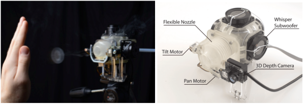

Fotografia 1. Moduł haptyczny AIREAL
Druga z metod korzysta z wirów powietrznych. Kontrolując różnicę ciśnień pomiędzy dyszą a medium zewnętrznym urządzenie generuje wiry o dokładnie znanej i przewidywalnej geometrii. Metoda ta pozwala wytwarzanym wirom powietrza sięgać na dalsze odległości przy zachowaniu spójnej formy i szybkości. Przykładem generatora wirów powietrznych jest urządzenie AIREAL zaprojektowane przez Disney Research, które zostało pokazane na fotografii 1. Składa się z sześciennej obudowy o wymiarach 8×8×8 cm, elastycznej dyszy o długości 4 cm i silników do obrotu i pochylenia dyszy. Oprócz strony dyszy wylotowej, każda strona modułu ma skierowany do wewnątrz, 2-calowy głośnik basowy o mocy 15 W. Głośniki te pełnią rolę pompy – razem działają jak siłownik wytwarzający sprężone powietrze.

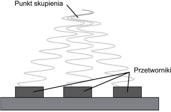

Wytwarzanie wrażenia dotykowego za pomocą ultradźwięków bazuje na zjawisku siły (ciśnienia) promieniowania akustycznego. Fale akustyczne rozchodzą się przez ośrodek (powietrze), na które działa stała siła zwana siłą promieniowania akustycznego. Siła ta jest generowana przez przenoszenie pędu dźwięku w ośrodku. W technologiach dotykowych ciśnienie akustyczne jest generowane przy użyciu elektronicznych przetworników ultradźwiękowych. Przetworniki te są sterowane cyfrowo za pomocą wysokonapięciowego sygnału sterującego, który pozwala na wytworzenie fal ultradźwiękowych odpowiednio silnych, aby mogły odbijać się od ludzkiej skóry.
Rysunek 1. Ilustracja pokazująca zasadę działania ultradźwiękowych systemów haptycznych

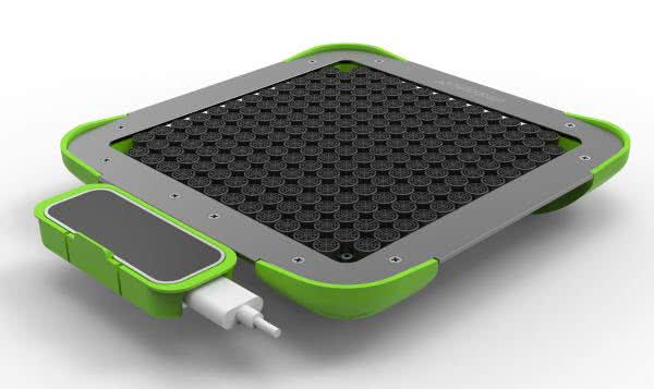

Przetwornik ultradźwiękowy składa się głównie z materiału piezoelektrycznego przymocowanego do metalowej obudowy z wewnętrznym izolatorem akustycznym. Wytwarza fale ultradźwiękowe, ponieważ materiał piezoelektryczny wibruje z dużą prędkością na skutek przyłożonego napięcia przemiennego. Dzięki tym drganiom o wysokiej częstotliwości wytwarzane są ultradźwiękowe fale akustyczne. Aby fale ultradźwiękowe mogły kształtować interfejs dotykowy „w powietrzu”, stosuje się macierze przetworników ultradźwiękowych (fotografia 2) o wysoce kierunkowej charakterystyce.
Fotografia 2. Ultradźwiękowy moduł haptyczny
Emitując ultradźwięki w określony sposób są one w stanie generować złożone efekty, np. fale stojącą w powietrzu (rysunek 1). Technologia ultradźwiękowa zapewnia wyjątkowe wrażenia dotykowe, tworząc w powietrzu wyczuwalne wirtualne przyciski, przełączniki, pokrętła czy inne obiekty.

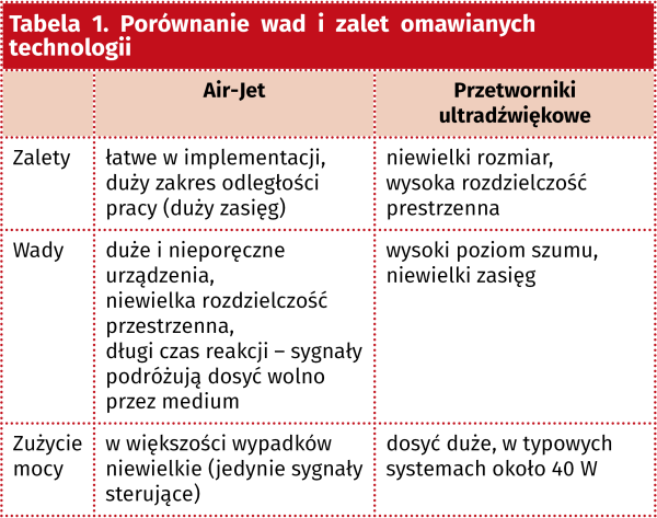

W tabeli 1 znajduje się porównanie opisanych rozwiązań. Metoda wykorzystująca strumień powietrza wydaje się być prostsza w projektowaniu i wdrażaniu w porównaniu z systemami ultradźwiękowymi. Ponadto dotykowe sprzężenie zwrotne wytwarzane przez urządzenie ze strumieniem powietrza może osiągnąć większą odległość. Ma jednak niższą rozdzielczość przestrzenną i wolniej dociera do punktu ogniskowego w przeciwieństwie do urządzenia wykorzystującego metodę ultradźwiękową. Także rozdzielczość przestrzenna systemu ultradźwiękowego jest znacznie wyższa, pozwalając na generowanie naprawdę zaawansowanych interfejsów.
