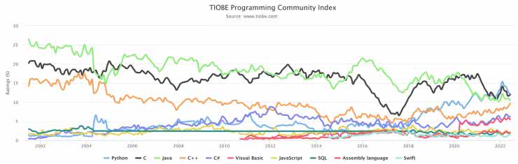

W czasie ostatnich 20 lat język C uznawany był nieprzerwanie za jeden z dwóch najpopularniejszych języków programowania na świecie (rysunek 1) w rankingu TIOBE Programming Index. Jest to również najpopularniejszy język wśród twórców systemów wbudowanych i jest używany w prawie 80% wszystkich projektów wbudowanych.
Rysunek 1. Ranking języków TIOBE Programming Community Index na przestrzeni ostatnich 20 lat. Widać doskonale, że C zawsze był jednym z dwóch wiodących języków

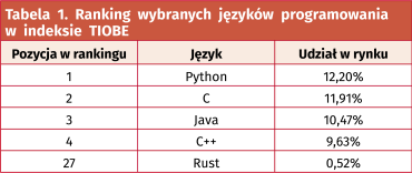

Używanie innych języków do uzupełniania C już teraz ma miejsce. W tabeli 1 został pokazany ranking kilku języków w indeksie TIOBE. W przeszłości w informatyce dominował jeden lub dwa języki. Obecnie wszystkie cztery najlepsze języki mają zastosowanie na poziomie około 10%. Oczywiście, dotyczy to całego sektora IT, a nie tylko urządzeń wbudowanych, jednak wskazuje to na koniec pojedynczych dominujących języków. Zamiast tego programiści stosują teraz kilka języków, aby osiągnąć swoje cele projektowe.
