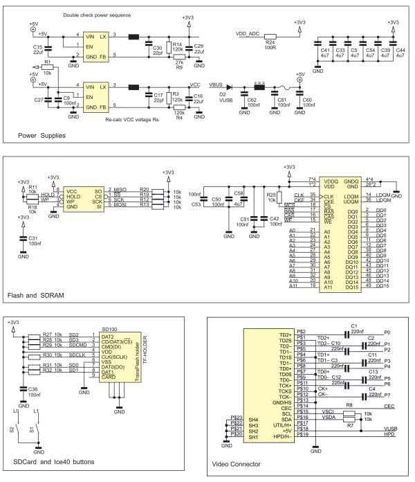

Schemat ideowy zestawu został pokazany na rysunku 1. Zasilana doprowadzane jest bezpośrednio z portu USB za pomocą złącz USB-COM lub USB-PRG. Napięcie z portu USB po odfiltrowaniu podawane jest na dwa stabilizatory impulsowe dostarczających napięć 1,2 V do zasilania rdzenia FPGA (Vcc) oraz 3,3 V do zasilania części IO FPGA oraz mikrokontrolera.
Rysunek 1. Schemat ideowy zestawu IceCore ICE40 HX
Rysunek 1. Schemat ideowy zestawu IceCore ICE40 HX - cd.
Napięcie 3,3 V po podaniu przez dodatkowy filtr RC jest również podawane do części analogowej układu IC2.

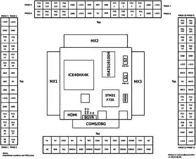

Rysunek 2. Część linii FPGA oraz mikrokontrolera wyprowadzonych jest na złącza rozszerzeń
Płytka ewaluacyjna wyposażona jest w złącza z rastrem 2,54 mm wyprowadzające część linii FPGA oraz mikrokontrolera na zewnątrz (rysunek 2). Dzięki nim możemy rozszerzyć możliwości układu za pomocą innych dołączonych urządzeń. Do dyspozycji mamy złącza MX1...MX3 wyprowadzające linie IO układu FPGA oznaczone za pomocą symboli P, oraz linie GPIO mikrokontrolera oznaczone jako symbole zaczynające się od prefiksu AN. Szczególny nacisk położono na to, aby na złączu wyprowadzone było jak najwięcej linii pełniących rolę wejścia przetwornika analogowo-cyfrowego. Po odpowiednim zmodyfikowaniu firmware będziemy mieli możliwość przesłania wielkości analogowych do układu FPGA za pomocą wewnętrznej magistrali SPI łączącej oba układy. Na płytce zostało również wyprowadzone złącze MINI-HDMI, jednak zgodnie z dokumentacją zestawu nie działa ono prawidłowo, z tego powodu jego opis został pominięty.

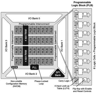

Rysunek 3. Uproszczona budowa wewnętrzna układu Lattice ICE40HX-4K
Lattice ICE40HX-4K jest stosunkowo tanim układem programowalnym wyprodukowanym w litografii 40 nm. Występuje zarówno w obudowach BGA jak i w obudowach TQFP, które bez większych problemów mogą być stosowane w projektach amatorskich. Układ zawiera około 4000 makrokomórek oraz pamięć BlockRAM o wielkości 80 kb. Jego budowę wewnętrzną pokazuje rysunek 3. Topologia układu zorganizowana jest w postaci dwuwymiarowej tablicy programowalnych bloków logicznych składających się z 8 makrokomórek. Porty wejścia-wyjścia zostały umieszczone na obrzeżach bloków logicznych i są pogrupowane w 4 banki. Pomiędzy poszczególnymi blokami rozmieszczona jest pamięć BlockRAM, która może pracować jako pamięć ROM, RAM, lub w trybie kolejki FIFO.
W układzie dodatkowo mamy pętlę PLL, dzięki czemu istnieje możliwość powielenia sygnału zegarowego pochodzącego z dowolnego wejścia IO. Sprzętowy kontroler SPI pełni podwójną rolę, z jednej strony służy do konfiguracji układu, natomiast po zakończeniu konfiguracji jest dostępny jako blok wewnętrzny i może służyć np do obsługi pamięci szeregowej.

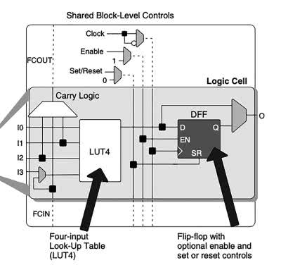

Rysunek 4. Budowa makrokomórek logicznych zastosowanego układu FPGA
Każda makrokomórka zbudowana jest w oparciu o blok LUT4 który pozwala zrealizować dowolną funkcję logiki kombinacyjnej z maksymalnie 4 wejściami. Wyjście bloku LUT połączone jest z wejściem przerzutnika typu D z opcjonalnym wejściem zezwolenia na sygnał zegarowy oraz wejściem SR, które jest dołączone do globalnej linii reset (rysunek 4). Dodatkowy blok logiczny sumatora zwiększa efektywność implementacji funkcji arytmetycznych.
Układ FPGA zawiera 8 globalnych sieci, które mogą być używane do dystrybucji sygnałów zegarowych lub innych szybkozmiennych sygnałów. Globalny sygnał RESET dołączony jest do wszystkich wewnętrznych bloków i jest automatycznie aktywowany podczas konfiguracji, przez co wszystkie bloki logiczne po uruchomieniu ustawiane są w stan domyślny.
