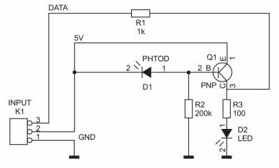

Przystępujemy do montażu detektora promienia laserowego. Układ można zmontować na płytce uniwersalnej lub płytce stykowej. Na rysunku 1 pokazano schemat detektora.
Rysunek 1. Schemat sensora promienia lasera
Jest on zasilany napięciem 5 V, które może być pobierane z zewnętrznego zasilacza lub bezpośrednio z pinów złącza GPIO Raspberry Pi. Zastosowano fotodiodę, jako przełącznik do wyzwolenia tranzystora. Tranzystor wzmacnia niewielką zmianę napięcia na fotodiodzie na sygnał cyfrowy, który Raspberry Pi może odczytać poprzez pin GPIO.
Komputer jednopłytkowy pobiera sygnał z punktu pomiędzy rezystorem 100 Ω a diodą LED, sygnalizującą stan układu. Na fotografii 1 pokazano zmontowany sensor.

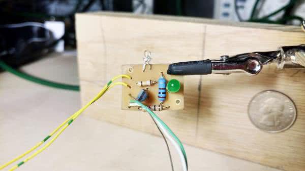

Fotografia 1. Zdjęcie zmontowanego sensora promienia lasera

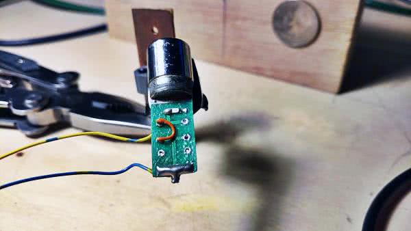

Modyfikacja lasera do zasilania zewnętrznego
Kolejnym krokiem jest zbudowanie źródła światła dla bariery laserowej. Zastosujemy tutaj komercyjny wskaźnik laserowy. Konieczne są jednak pewne modyfikacje tego urządzenia, by możliwe było zasilanie z zewnętrznego zasilacza. Należy wykonać następujące czynności:
  1. Rozbierz wskaźnik wyjmując moduł laserowy (wraz z optyką) z obudowy urządzenia. Robiąc to należy zwrócić uwagę na ustawienie zacisków akumulatora względem elektroniki lasera.
  2. Odlutuj sprężynę, łączącą akumulator i przycisk chwilowy wskaźnika.
  3. Pomiędzy punktami, gdzie znajdował się przycisk, wlutuj przewód. W ten sposób, gdy zasilanie lasera zostanie włączone, automatycznie się on załączy (fotografia 2).
  4. Przylutuj przewody do dodatniego i ujemnego bieguna zasilania modułu laserowego. Zależnie od konstrukcji lasera, punkty te mogą być w różnych miejscach, dlatego też należy dokładnie prześledzić ścieżki zasilania i zdobyć się na odrobinę inżynierii wstecznej. Po poprawnym podłączeniu zasilania, laser powinien od razu zaświecić.
  5. Ostatnim krokiem jest umieszczenie lasera na słupku montażowym, co pozwoli z łatwością pozycjonować go w gotowym systemie, by wycelować w odbiornik.
  6. Finalnie, dobrze jest zabezpieczyć elektronikę lasera np. klejem na ciepło i odpowiednią obudową.
Fotografia 2. Dolutowana zwora, zastępująca przycisk chwilowy w module lasera

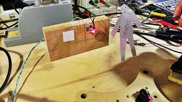

Możemy teraz przetestować barierę laserową. W pierwszej kolejności należy podłączyć laser do zasilania (5 V) np. na płytce stykowej, którą dołączymy do Raspberry Pi lub zasilacza USB. Laser, po podaniu zasilania, powinien od razu zacząć emitować. Jeśli nie, sprawdźmy wykonane wcześniej połączenia i poprawmy ewentualne błędy.
Teraz możemy przetestować obwód detekcji. Skierujmy laser na fotodiodę, jak pokazano na fotografii 3.
Fotografia 3. Testowo zestawiona bariera laserowa

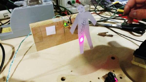

Dioda LED powinna zgasnąć sygnalizując, że wiązka jest aktywna. W momencie, gdy przesłonimy wiązkę laserową, jak na fotografii 4, dioda LED na module detektora powinna ponownie się zapalić.
Fotografia 4. Test bariery laserowej – laser zasłonięty

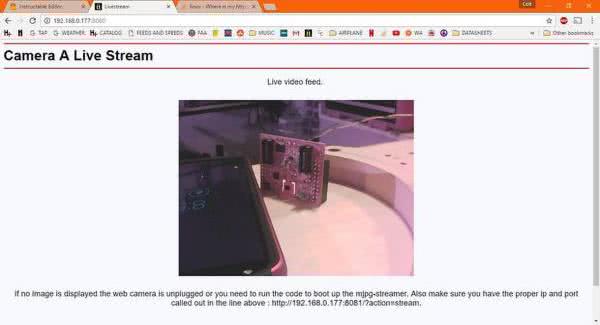

Po zapisaniu zmian i skopiowaniu plików do zdefiniowanego folderu można przejść do przeglądarki internetowej, gdzie wpiszemy adres IP Raspberry Pi. Naszym oczom powinna ukazać się strona, taka jak na fotografii 5.
Fotografia 5. Przykładowy widok strony internetowej, prezentującej strumień wideo z kamery podłączonej do Raspberry Pi

Listing 4. Skrypt automatycznie uruchamiający wszystkie podprogramy i kamerkę internetową systemu alarmowego
#!/bin/bash
cd /home/pi/Desktop/security
sudo python3 read_pin_with_mail.py &
cd /home/pi/Desktop/mjpg-streamer/mjpg-streamer
./mjpg_streamer -i "./input_uvc.so -y /dev/video0" -o "./output_http.so -w ./www -p 8081" &
Musisz zmienić rozszerzenie pliku i być może będziesz musiał zmodyfikować skrypt, aby zawierał odpowiednie ścieżki, jeśli umieścisz skrypty w innym miejscu.
