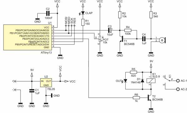

Schemat urządzenia nazwanego Clap2 został pokazany na rysunku 1. Jest to bardzo prosty system mikroprocesorowy, którego pracą steruje miniaturowy mikrokontroler ATtiny13 firmy Microchip (dawniej Atmel). Taktowany jest wewnętrznym, wysokostabilnym generatorem RC o częstotliwości 128 kHz.
Rysunek 1. Schemat ideowy urządzenia Clap2
W obwodzie wejściowym sygnału audio zaprojektowano prosty wzmacniacz z użyciem tranzystora T1 oraz kilku elementów biernych, do którego jest dołączony mikrofon elektretowy. Wzmocniony sygnał audio trafia do wejścia nieodwracającego komparatora analogowego wbudowanego w strukturę mikrokontrolera, dla którego drugim poziomem odniesienia jest napięcie doprowadzane do wejścia odwracającego pozyskane z prostego dzielnika napięcia z użyciem potencjometru POT. W ten prosty sposób sygnał audio, którego poziom przekracza próg ustawiony za pomocą dzielnika POT, powoduje zmianę stanu wyjścia (ustawienie) wbudowanego komparatora analogowego.
Zadziałanie komparatora generuje przerwanie systemowe, a w podprogramie obsługi sprawdzany jest stan licznika układu czasowo-licznikowego Timer0. Licznik jest taktowany przebiegiem zegarowym o częstotliwości 125 Hz pozyskanym z podzielenia częstotliwości taktującej mikrokontroler przez podzielnik równy 1024. Dzięki takiemu rozwiązaniu każde zdarzenie – klaśnięcie, powoduje przechwycenie stanu licznika układu czasowo-licznikowego Timer0. To pozwala określić odstęp pomiędzy kolejnymi tego typu zdarzeniami, i w efekcie selektywne sterowanie przekaźnikiem wyjściowym REL (wyjście PB3 mikrokontrolera).

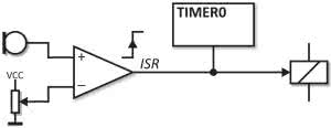

Rysunek 2. Schemat blokowy systemu akwizycji zdarzeń urządzenia Clap2
Schemat blokowy kompletnego systemu akwizycji zdarzeń urządzenia Clap2 został pokazany na rysunku 2. Zaimplementowany system akwizycji zdarzeń korzysta w pełni z zasobów sprzętowych mikrokontrolera za wyjątkiem dwóch, bardzo krótkich funkcji obsługi przerwań systemowych: funkcji obsługi przerwania komparatora analogowego (ANA_COMP_vect) oraz funkcji obsługi przerwania od przepełnienia licznika Timer0 (TIM0_OVF_vect). Pierwsza z funkcji odpowiada za pomiar czasu pomiędzy kolejnymi klaśnięciami odebranymi przez układ wejściowy mikrofonu elektretowego, zaś druga z nich jest niezbędna dla mechanizmu detekcji podwójnego klaśnięcia.
Mechanizm jest prosty – pierwsze podwójne klaśnięcie w dłonie włącza przekaźnik, drugie podwójne klaśnięcie powodujące wyłączenie, ale powinno nastąpić nie wcześniej, niż po 2 sekundach od pierwszej serii.

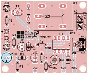

Schemat płytki PCB wraz z rozmieszczeniem elementów został pokazany na rysunku 3.
Rysunek 3. Schemat montażowy urządzenia Clap2
Zaprojektowano niewielką, dwustronną płytkę drukowaną z zastosowaniem wyłącznie elementów przewlekanych montowanych po stronie TOP. Montaż urządzenia rozpoczynamy od przylutowania wszystkich rezystorów i diody D1. Następnie lutujemy kondensatory, później wszystkie elementy półprzewodnikowe (w tym diody LED CLAP i OUT), a na samym końcu mikrofon elektretowy MIC (zachowując odpowiednią polaryzację elementu), potencjometr montażowy POT, przekaźnik sterujący K1 oraz złącze przyłączeniowe AC.
Warto pocynować ścieżki obwodu drukowanego, które będą przewodziły większe prądy (celowo nie zostały pokryte soldermaską). Chodzi o ścieżki pomiędzy stykami wykonawczymi przekaźnika K1, a gniazdem przyłączeniowym AC.
Poprawnie zmontowany układ wymaga regulacji progu zadziałania detektora dźwięku (klaśnięć) czego dokonujemy kręcąc ośką potencjometru POT (zaznaczono wartości MAX i MIN).

Dioda LED oznaczona CLAP powinna zaświecać się na chwilę (200 ms) przy każdym klaśnięciu w dłonie mającym zmienić stan przekaźnika K1. Należy tak ustawić czułość układu by dioda ta nie zaświecała się przy najgłośniejszych dźwiękach otoczenia, zaś reagowała na dźwięki klaśnięć w dłonie. Z kolei dioda świecąca OUT zaświeca się w przypadku załączenia przekaźnika wyjściowego K1.
Na płytce urządzenia (po stronie TOP) przewidziano specjalne pola lutownicze (MOSI, MISO, SCK, RES, VCC, GND), dzięki którym możliwe jest podłączenie zamontowanego mikrokontrolera do programatora w celu zaprogramowania pamięci Flash.
