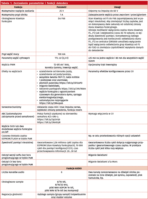

Dekoder przetestowano na: DR5000, PICO SmartController Light, ROCO10764 z MultiMouse v1.05, NanoX – wersja obsługująca funkcje do F28. Nie można zagwarantować, że na innych systemach działa bezbłędnie. Zestawienie parametrów i funkcji dekodera pokazuje tabela 1.

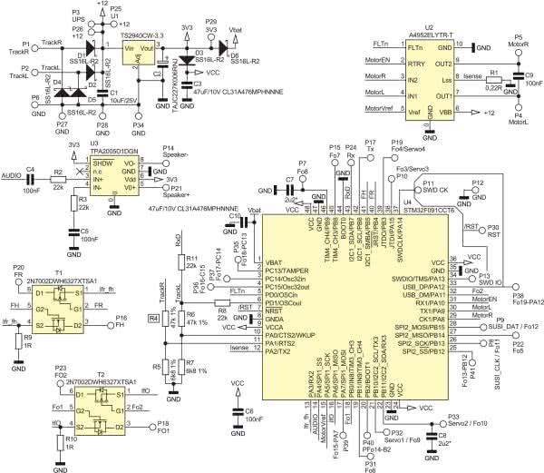

Schemat dekodera został pokazany na rysunku 1. Jest zasilany napięciem przemiennym z torowiska. Diody D1, D2, D4, D5 tworzą mostek zasilający stabilizator U1 i sterownik silnika U2. Stabilizator TS2940CW-3.3 ma tą unikalną cechę, że na swoim wejściu akceptuje napięcia do 26 V i krótkie impulsy do 60 V. Ponadto radiator jest na potencjale masy, tak jak radiatory U2 i U3, co pozwala na łatwe odprowadzenie ciepła, co nie byłoby możliwe, w przypadku SPX1117, którego radiator jest połączony z Vout. W takim przypadku konieczna byłaby dodatkowa powierzchnia radiatora na PCB a ze względu na wymiary nie ma na to miejsca. Poza tym, maksymalne napięcie SPX1117 to 18 V (niszczące 20 V) a norma DCC wymaga dla skali H0 odporności na napięcie do 22 V.
Rysunek 1. Schemat elektryczny dekodera
Elementy D3 i D6 separują główne zasilanie 3,3 V używane przez wzmacniacz audio i dodatkowe urządzenia, takie jak serwomachnizmy czy dodatkowe oświetlenie LED, od zasilania mikrokontrolera i podtrzymania zawartości pamięci RAM.
Funkcje drivera silnika pełni układ A4952ELYRT-T w miniaturowej obudowie MSOP-10. Mimo małych wymiarów, maksymalny prąd drivera wynosi 3 A. W dekoderze, ze względu na małą powierzchnię radiatora i wytrzymałość diod w prostowniku, prąd jest ograniczony do 1 A. Wartość prądu ogranicza napięcie na wyprowadzeniu Vref (nóżka numer 5). Aby zaoszczędzić miejsca na PCB, nie zastosowano rezystorów tylko napięcia z przetwornika DAC mikrokontrolera.
Wzmacniacz audio został zrealizowany na bazie układu TPA2005D1DGN w miniaturowej obudowie MSOP-8. Mimo małych wymiarów potrafi dostarczyć 1,4 W mocy. W dekoderze moc jest ograniczona przez napięcie zasilania do około 0,5 W, co przekłada się na pobór prądu około 150 mA dla obciążenia głośnikiem 8 Ω.
Sercem dekodera jest STM32F091CCT6, który posiada aż 256 kB pamięci FLASH, co pozwala zmieścić około minuty sampli audio 8 kHz 16-bit. Wydaje się to niemożliwe, ponieważ 8000 Hz · 2 (próbki 16-bit) · 60 sekund daje blisko 1 MB. Dzięki zastosowaniu kodowania ADPCM udało się skompresować sample 4-krotnie.
Rezystory R4, R5 i R6, R7 tworzą dzielniki napięcia pozwalające mierzyć napięcie na torach. Dzięki temu udało się zrealizować dwie funkcje, automatyczne zatrzymanie (ABC) i ograniczenie prędkości obrotowej silnika i jasności świateł od napięcia na torach. Rezystor R8 ogranicza prąd wejścia użytego do dekodowania sygnału DCC. Rezystor R11 ogranicza prąd wejścia UART, które będzie używane do wgrywania nowych wersji programu i dźwięków bez otwierania lokomotywy przez dodatkowy interfejs.
Podwójne tranzystory T1 i T2 sterują funkcjami świateł FR i FH oraz wyjściami Fo1 i Fo2. Na rezystorach R9, R10 odkłada się napięcie proporcjonalne do płynącego prądu, co pozwala oszacować prąd płynący przez tranzystory, natomiast napięcie z R1 określa prąd silnika.

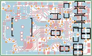

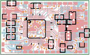

Schemat płytki PCB został pokazany na rysunku 2 i rysunku 3.
Rysunek 2. Schemat płytki PCB wraz z rozmieszczeniem elementów, strona TOP
Rysunek 3. Schemat płytki PCB wraz z rozmieszczeniem elementów, strona BOTOM

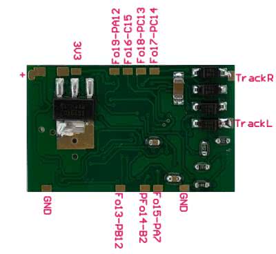

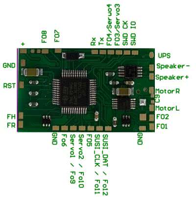

Montaż wykonujemy zgodnie z ogólnymi zasadami, jednak należy zwrócić szczególną uwagę na przylutowanie radiatorów układów U2 i U3. Jednym ze sposobów jest skorzystanie z lutownicy HotAir. Wygląd zmontowanego dekodera dobrze pokazuje rysunek 4 i rysunek 5.
Rysunek 4. Zmontowana płytka dekodera wraz z opisem rozmieszczenia sygnałów, strona TOP
Rysunek 5. Zmontowana płytka dekodera wraz z opisem rozmieszczenia sygnałów, strona BOTTOM

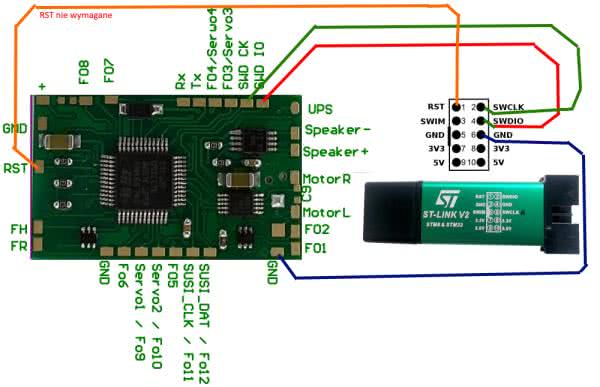

Rysunek 6. Schemat podłączenia programatora do płytki dekodera
Do zaprogramowania wystarczy programator ST-LINK-V2 ale wygodniejszy jest ST-LINK-V2-1 lub ST-LINK-V3. Sposób podłączenia popularnego ST-LINK-V2 z płytka dekodera został pokazany na rysunku 6.

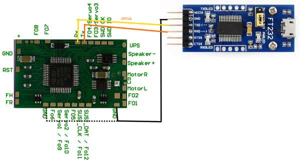

Rysunek 7. Schemat podłączenia konwertera UART-USB do płytki dekodera
Wśród padów są wyprowadzone linie Rx i Tx do podłączenia konwertera USB-UART (rysunek 7). Programatory ST-Link-V2-1 i V3 mają wbudowany taki konwerter (wersja V2 nie) ale może to być dowolny mostek, na przykład FT230 akceptujący transmisję z prędkością 921600. Dzięki podłączeniu konwertera USB-UART w terminalu można zobaczyć informacje diagnostyczne. Terminal musi obsługiwać co najmniej VT-100 (polecam TeraTerm dostępny na różne platformy, który ma kilka zalet w stosunku do bardzo dobrego Putty). Przejściówka USB-UART nie jest konieczna do zaprogramowania mikrokontrolera, ale ułatwia ewentualną diagnostykę.
Podłączenie linii reset jest wymagane w nielicznych przypadkach. Przed podłączeniem programatora wymagane jest zainstalowanie sterowników ze strony http://bit.ly/2U5nOn1.
