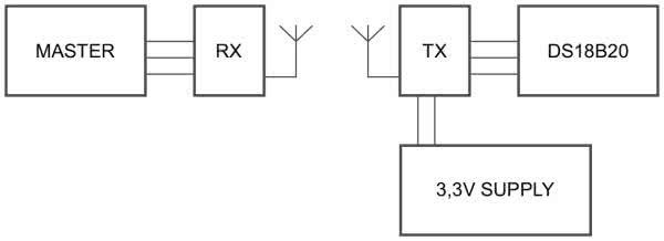

Wyobraźmy sobie sytuację, w której życzeniem klienta jest panel sterujący, np. wentylacją, umieszczony w jednym kącie pomieszczenia, a czujnik temperatury w zupełnie innym. Na poprowadzenie dodatkowych przewodów nie wyraża zgody. Jeśli w miejscu zamontowania czujnika znajduje się źródło zasilania, np. 12 VDC dla systemu automatycznych rolet, to nasz układ będzie idealnym rozwiązaniem do wybrnięcia z sytuacji. Idea działania jest prosta: jeden moduł (dalej nazywany nadajnikiem, TX) cyklicznie komunikuje się z układem DS18B20 i pozyskane informacje wysyła drogą radiową. Drugi moduł (odbiornik, RX) odbiera te informacje i przechowuje je w pamięci.
Podłączony jest w miejsce układu DS18B20 w urządzeniu nadrzędnym. Układ nadrzędny może w każdej chwili, przy użyciu zapytania zgodnego z protokołem 1-wire, zażądać informacji, a wtedy odbiornik przekaże dane, które otrzymał z nadajnika. Schemat blokowy takiego systemu pokazuje rysunek 1.
Rysunek 1. Schematyczne przedstawienie użycia opisanych modułów
Ponieważ założono, że chodzi o „przedłużenie” jednego czujnika, układ reaguje tylko na jedną komendę: 0xBE, czyli żądanie o zawartość scratchpada (czyli 9 bajtowy blok danych zawierający podstawowe informacje, w tym wynik pomiaru). Pierwsze dwa bajty niosą informację o temperaturze, odczytanie tych wartości wystarczy do obliczenia wyniku. W ten sposób działają najprostsze algorytmy komunikacji z DS18B20, a jeden z nich (napisany w Arduino) można zobaczyć na listingu 1. Wszystkie komendy, poza zresetowaniem magistrali oraz wspomnianym wcześniej odczytem scratchpada, są przez układ pomijane.

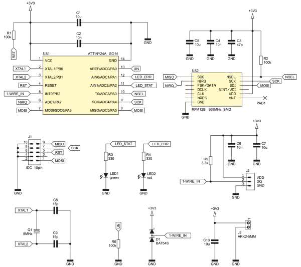

System przedłużający magistralę 1-wire drogą radiową składa się z dwóch modułów - nadawczego i odbiorczego - o identycznej budowie od strony elektrycznej. Różnica tkwi w oprogramowaniu. Schemat ideowy pojedynczego modułu znajduje się na rysunku 2. Układem zarządzającym pracą całego modułu, w tym komunikacją radiową, jest mikrokontroler Attiny24A. Jego zasilanie odsprzęgają dwa kondensatory, C1 i C2, umiejscowione blisko odpowiednich wyprowadzeń. Dodatkowy rezystor R1 podciąga wyprowadzenie RESET do napięcia +3,3 V, którym zasilany jest cały moduł.
Rysunek 2. Schemat jednego modułu radiowego „przedłużacza” DS18B20

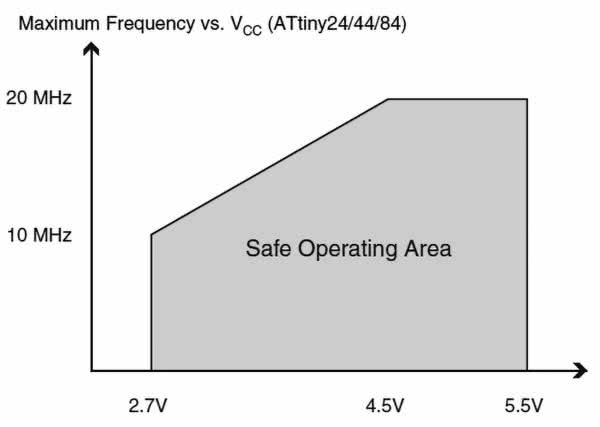

Magistrala 1-wire jest restrykcyjna pod względem zależności czasowych. Dlatego zdecydowano się na stabilizację zegara mikrokontrolera przy użyciu zewnętrznego rezonatora kwarcowego o częstotliwości 8 MHz. Taka, a nie wyższa, wartość częstotliwości została wymuszona relatywnie niskim napięciem zasilania - w tych warunkach, częstotliwość sygnału zegarowego nie może być większa niż ok. 10 MHz, na co wskazuje wykres z rysunku 3.
Rysunek 3. Maksymalna częstotliwość zegara w funkcji napięcia zasilającego dla ATtiny24
Komunikację bezprzewodową w paśmie ISM na częstotliwości 868 MHz realizuje gotowy układ RFM12B. Komunikuje się z mikrokontrolerem przy użyciu magistrali SPI. Ponieważ te same wyprowadzenia służą do programowania pamięci Flash w Attiny24, eliminacja kolizji została zrealizowana poprzez dodanie rezystora R2, który podciąga wyprowadzenie NSEL do dodatniej linii zasilania. Oznacza to, że wyprowadzenia dedykowane dla SPI są domyślnie w stanie wysokiej impedancji. Mikrokontroler w odpowiednich momentach ściąga potencjał tej linii do zera, co inicjuje możliwość komunikacji z RFM12B. Wyprowadzenie anteny znajduje się na polu lutowniczym PAD1.
Uznano, że wygodniej będzie dolutować zewnętrzną antenę w postaci odcinka przewodu o odpowiedniej długości niż borykać się z umiejscowieniem w obudowie płytki powiększonej o antenę wewnętrzną.
Złącze J1 służy do programowania pamięci Flash mikrokontrolera. Układ wyprowadzeń jest zgodny z typowym standardem ISP KANDA, do którego dedykowana jest większość niewielkich programatorów na złącze USB. Do wskazywania stanu pracy modułu służą dwie diody LED. W zależności od tego, czy jest to nadajnik, czy też odbiornik, ich świecenie bądź miganie ma różne znaczenie, co zostanie szerzej opisane w dalszej części artykułu.
Czujnik typu DS18B20 (w przypadku modułu nadajnika) lub dedykowany układ nadrzędny (w przypadku odbiornika) podłącza się do złącza J2. Jeżeli w systemie znajduje się rezystor podciągający na magistrali 1-wire, o odpowiedniej wartości, R5 należy wymontować.
Podwójna dioda Schottky typu BAT54S została użyta do zabezpieczenia delikatnego wejścia mikrokontrolera przed impulsami, które mogą indukować się w przewodzie sygnałowym. Przez większość czasu jest on obciążony relatywnie wysoką impedancją (rzędu kΩ), więc mogą występować zakłócenia.
Cały układ pracuje pod napięciem 3,3 V, lecz zadziała poprawnie z układem nadrzędnym, zasilanym napięciem 5 V. Rezystor podciągający powinien być wówczas dołączony do wyższego napięcia. Dzięki temu, w stanie spoczynku, potencjał linii 1-wire wyniesie ok. 3,6 V (3,3 V napięcia zasilającego +0,3 V napięcie przewodzenia górnej diody D1). Taka wartość zostanie poprawnie zinterpretowana jako logiczna „1” zarówno przez moduł odbiornika, jak i układ nadrzędny, o ile próg detekcji tego poziomu logicznego leży dostatecznie nisko. Przykładowo, dla układu ATmega328 zasilanego napięciem 5 V wynosi 3 V, czyli cały system zadziała poprawnie.
Zasilanie dla modułu może zostać dołączone w dwóch miejscach: zarówno do złącza śrubowego typu ARK (J3), jak i szpilkowego (J2). Nie przewidziano stabilizatora napięcia, ponieważ zmniejszyłoby to uniwersalność płytki - w systemie nadrzędnym prawdopodobnie będzie odpowiednie napięcie 3,3 V. W przeciwnym razie do dyspozycji będzie napięcie zdecydowanie wyższe, które trzeba będzie obniżyć dodatkową przetwornicą impulsową (dla zmniejszenia strat mocy).

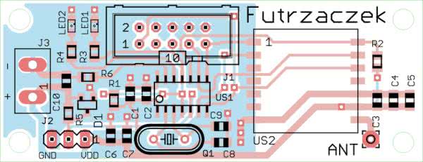

Oba moduły, nadajnik i odbiornik, realizowane są na tej samej płytce drukowanej o wymiarach 25×65 mm. Schemat płytki PCB wraz z rozmieszczeniem elementów pokazuje rysunek 4. Obsada elementów dla obu modułów jest identyczna, z ewentualną różnicą w postaci wspomnianego wcześniej rezystora R5. Po przylutowaniu elementów w obudowach do montażu powierzchniowego (SMD), na płytce powinien znaleźć się kwarc XTAL1 oraz wszystkie złącza. Na samym końcu polecam przylutować moduł RFM12B, aby nie uległ uszkodzeniu podczas montażu pozostałych części.
Rysunek 4. Schemat płytki PCB wraz z rozmieszczeniem elementów
Prawidłowo zmontowane moduły nie wymagają czynności uruchomieniowych. Należy pamiętać o zamontowaniu anten. W najprostszym wykonaniu, funkcję anteny może pełnić odcinek przewodu w izolacji o długości ok. 17 cm - będzie anteną półfalową dla częstotliwości 868 MHz.

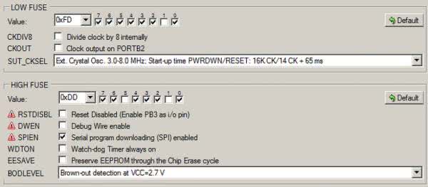

Po podłączeniu zasilania o napięciu 3,3 V (dobrze filtrowane i stabilizowane), mikrokontrolery w obu modułach należy zaprogramować wsadem pamięci Flash. Ponadto, należy zmienić ustawienia fusebitów na wartości:
Low Fuse = 0xFD
High Fuse = 0xDD
Szczegółowa konfiguracja jest widoczna na rysunku 5, gdzie znajduje się zrzut okna programu BitBurner. Ustawienie progu zadziałania BOD na 2,7 V zapobiegnie powstaniu błędów podczas uruchamiania, kiedy napięcie zasilające narasta zbyt wolno. Po tych czynnościach, moduły są gotowe do działania. Średni pobór prądu wynosi 27 mA dla modułu nadawczego oraz 14 mA dla modułu odbiorczego.
Rysunek 5. Konfiguracja fusebitów w programie BitBurner

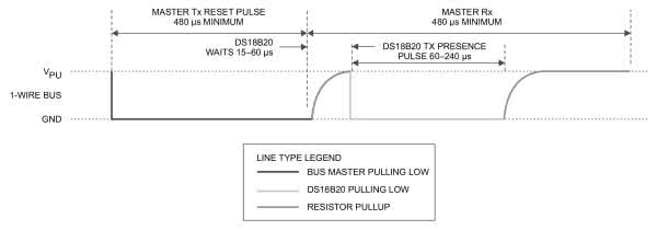

Magistrala 1-wire stawia ostre wymagania czasowe wobec dołączonych układów. Bezpośrednie przesyłanie stanów logicznych drogą radiową jest niemożliwe, ponieważ w krytycznych przypadkach, decyzja o stanie magistrali musi zostać podjęta w ciągu pojedynczych mikrosekund. Użyte moduły RFM12B są do tego zdecydowanie zbyt wolne (chociażby ze względu na konieczność przełączania pomiędzy nadawaniem a odbiorem), toteż zdecydowano o emulacji urządzenia 1-wire po stronie odbiornika. Zanim przejdziemy do omówienia kodów źródłowych, zastanówmy się nad zasadą działania tej magistrali. Można tu wyróżnić dwa typy przesyłanych informacji. Pierwszym jest inicjalizacja (reset) wszystkich urządzeń podrzędnych, którego przebieg czasowy jest widoczny na rysunku 6.
Rysunek 6. Przebieg czasowy komendy inicjującej czujnik
Najpierw układ nadrzędny wymusza stan niski na linii, zaś potem czynią to układy podrzędne, po odczekaniu pewnego czasu. Taka „odpowiedź” jest dla układu nadrzędnego znakiem, że ma podłączonych działających „rozmówców”. Zatem należy sprawdzić stan linii 1-wire po min. 60 μs (powinien być niski), a potem jeszcze raz, po min. 240 μs - wtedy stan logiczny powinien wrócić do wysokiego. Cała procedura musi trwać min. 960 μs.

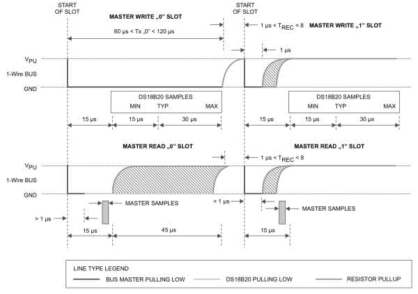

Do przesyłu komend i danych stosowany jest inny rodzaj transmisji, szczegóły przedstawia rysunek 7. Jest różny w zależności od kierunku transmisji. Urządzenie nadrzędne zawsze rozpoczyna bit. Kiedy nadaje, długość trwania stanu niskiego determinuje znaczenie bitu:
  • poniżej 15 μs, jest to logiczna „1”
  • od 60 μs do 120 μs, jest to logiczne „0”
Układy podrzędne sprawdzają stan linii po 15...60 μs (typowo 30 μs) od zarejestrowania zbocza opadającego. Krótki impuls zdąży się w tym czasie zakończyć i stan linii wyniesie powróci do „1”. Dłuższy impuls zostanie zaś zinterpretowany w tym momencie jako „0”.
Wysyłka bitów przez urządzenie podrzędne (poprzedzona odpowiednią komendą) polega na tym, że urządzenie nadrzędne wystawia zbocza opadające. Jeżeli układ podrzędny ma wysłać „1”, wówczas nie robi nic i po ok. 10...13 μs od rozpoczęcia impulsu, stan logiczny linii zdąży powrócić do stanu wysokiego, co rejestruje układ nadrzędny. Jeżeli zaś ma zostać wysłane „0”, układ podrzędny „przeciąga” uchwycone zbocze opadające do 15 μs, po czym zwalnia linię. Układ nadrzędny, który w tym czasie sprawdza stan linii, odczyta „0”. Co istotne, to układ nadrzędny decyduje o tym, ile bitów odczyta. Cały scratchpad składa się z 9 bajtów (tabela 3), lecz nic nie stoi na przeszkodzie, by odczytać tylko pierwsze dwa - tyle wystarczy do odczytu temperatury. Użyteczny może być również ostatni bajt - zawiera sumę kontrolną (CRC), dzięki której można dowiedzieć się, czy otrzymana informacja jest poprawna.
