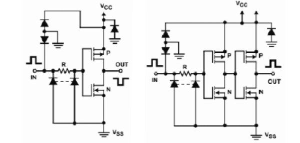

Propozycje rozwiązań sprzętowych pokazano na rysunku 1. Najlepsze wydaje mi się rozwiązanie z rysunku „C”. Rozwiązanie z rysunku „D”, jakkolwiek bardzo nieskomplikowane, nie jest zalecane. Na rysunku „E” przedstawiono interfejs, który umożliwia podanie impulsu programującego 12 V używanego przez pamięci EPROM. Na pierwszy rzut oka, wydawałoby się, że bramka CMOS 4049 zostanie uszkodzona po podaniu na nią napięcia wyższego od jej napięcia zasilania. Tak by było w wypadku użycia standardowych bramek CMOS, jednak bufory 4049 i 4050 mają zmodyfikowane obwody zabezpieczające wejście bramki przed uszkodzeniem spowodowanym przez ESD. Nie są to dwie diody włączone w kierunku zaporowym, lecz dioda oraz dioda Zenera 15?V (ączone w kierunku zaporowym, lecz dioda oraz dioda Zenera 15 V (rysunek 2). Dzięki temu, bez względu na napięcie zasilające, układ będzie on akceptował sygnały o napięciu do 15 V. Dlatego bramki 4049 i 4050 często są używane jako konwertery poziomów.
Rysunek 2. Wejście bramki w układach 4049 i 4050

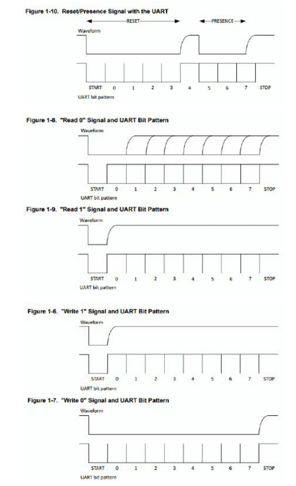

Przy generowaniu sekwencji 1-Wire za pomocą UART skorzystano z faktu, że przy prędkości transmisji wynoszącej 115200, czas trwania impulsu ujemnego podczas transmisji 0xFF wynosi około 8,7 ms, natomiast 0x00 około 78 ms. Umożliwia to wysyłanie zera i jedynki logicznej oraz odczyt bitu. Opisywaną sytuację zilustrowano na rysunku 3 zaczerpniętym ze wspomnianej noty aplikacyjnej. Sekwencję reset i odczyt impulsu potwierdzającego obecność układu na magistrali przeprowadza się transmitując dane z prędkością 9600.
Rysunek 3. Zasada generowania impulsów 1-Wire przez UART

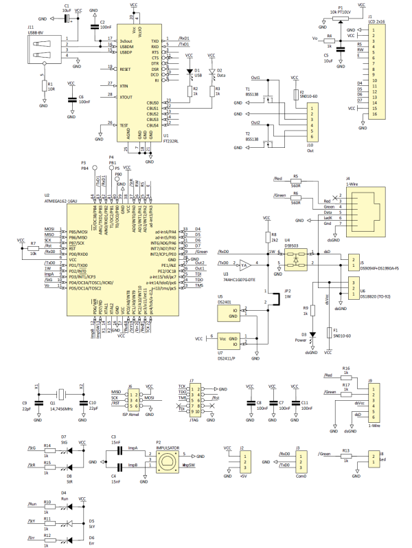

Do testowania oprogramowania zaprojektowano płytkę uruchomieniową. Jej schemat ideowy pokazano na rysunku 4. Umieszczono na niej układy DS2401, DS2411, gniazdo dla pastylek, złącze czytnika oraz złącze ARK i SN25-6 z wyprowadzonymi sygnałami magistrali 1-Wire, zasilania zabezpieczonego bezpiecznikiem polimerowym oraz wyjściami LED (złącze SN25 i RJ12). Magistrala 1-Wire jest zabezpieczona układem DS9503.
Rysunek 4. Schemat ideowy zestawu rozwojowego

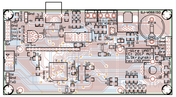

Schemat montażowy płytki testowej zamieszczono na rysunku 5. Montaż jest typowy i nie wymaga szczegółowego omawiania. Pod wyświetlacz warto zastosować złącza goldpin (listwa i gniazdo). Bez tego dostęp do układów pod wyświetlaczem nie będzie możliwy, co znacznie utrudni lub wręcz uniemożliwi uruchomienie urządzenia. W przypadku problemów ze zdobyciem lub wlutowaniem układu U3, można, zamiast niego zamontować diodę D9.
Rysunek 5. Schemat montażowy zestawu rozwojowego

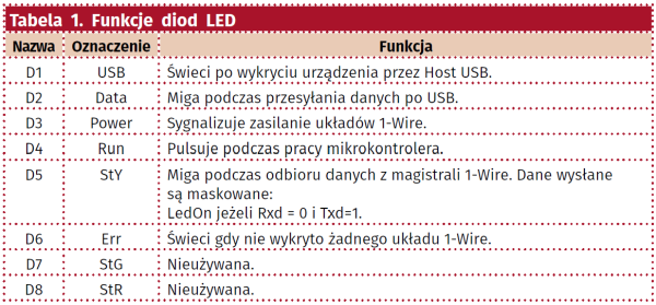

Na płycie dostępne są piny do dowolnego wykorzystania (PB0, PB1, PB4) oraz diody led „StG” i StY”. Ponadto, nie są oprogramowane wyprowadzenia sterujące sygnalizacją LED w czytniku pastylek (port PE0 LED „Green” i PC3 LED „Red”). Na złącze J10 wyprowadzono sygnały „Out1” i „Out2” o poziomach TTL i otwarty dren. Dzięki temu oraz po uwzględnieniu faktu zabezpieczenia magistrali 1-Wire i obecności pamięci EEPROM w mikrokontrolerze, po modyfikacji oprogramowania urządzenie można wykorzystać, na przykład, jako sterownik rygla w systemie kontroli dostępu.

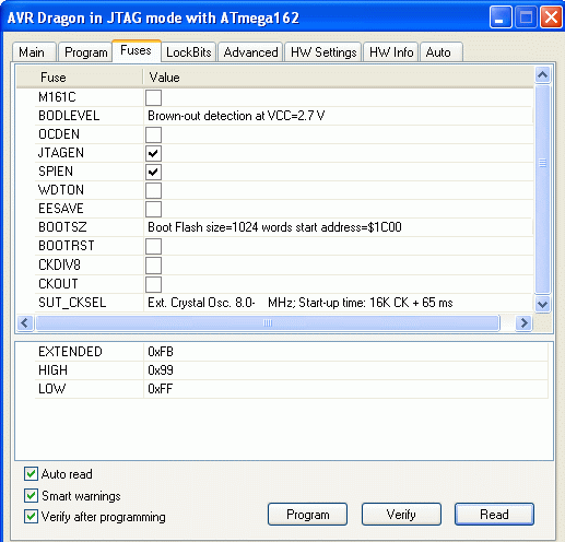

Dostępne są dwie wersje programu. „1-Wire4usart” wykorzystuje UART do obsługi 1-Wire, natomiast „1-Wire4pio” korzysta z portu IO. Ustawienie fusebitów mikrokontrolera pokazano na rysunku 6.
