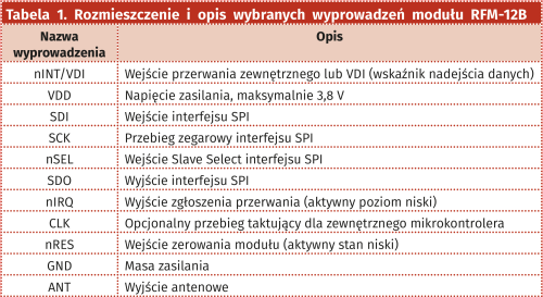

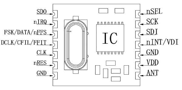

Rysunek 1. Wygląd płytki drukowanej modułu RFM-12B w wersji SMD (na podstawie dokumentacji producenta)
Na rysunku 1 pokazano wygląd płytki drukowanej modułu w wersji SMD, natomiast w tabeli 1 rozmieszczenie tych wyprowadzeń, które są używane w opisywanej aplikacji.

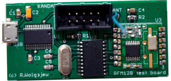

Po lekturze dostępnych rozwiązań programowych oraz niekompletnej dokumentacji producenta (w tym przykładowych kodów obsługi) spodziewałem się pewnych problemów podczas uruchamiania transmisji z użyciem modułu. Zdecydowałem się na dość nietypowy krok, a mianowicie na wykonanie systemu deweloperskiego pozwalającego na łatwe debugowanie kodu, który umożliwiłby wygodne zapoznanie się z możliwościami naszego bohatera. Schemat urządzenia, o którym mowa pokazano na rysunku 3. Zaprojektowano nieskomplikowany system procesorowy, którego „sercem” jest mikrokontroler ATtiny2313 sterujący pracą modułu transceivera, zaś przy pomocy układu FT232RL, realizujący transmisję USB ↔ USART pozwalający, po pierwsze, na zasilanie naszego systemu bezpośrednio z gniazda micro-USB, zaś po drugie i najważniejsze, dający możliwość debugowania kodu, dzięki transmisji, którą możemy realizować poprzez wspomniany interfejs i prosty program terminalowy. Muszę z satysfakcją przyznać, że dzięki tak zbudowanemu systemowi deweloperskiemu proces uruchamiania modułów RFM-12B oraz pisania oprogramowania był czystą przyjemnością, dlatego polecam jego wykonanie. Warto również zauważyć, że system ten wyposażono w gniazdo programowania standardu KANDA przez co ułatwiono samo programowanie mikrokontrolera sterującego. Widok obwodu drukowanego zmontowanego systemu deweloperskiego pokazano na fotografii 2.
Fotografia 2. Widok zmontowanego systemu deweloperskiego dla modułów RFM-12B

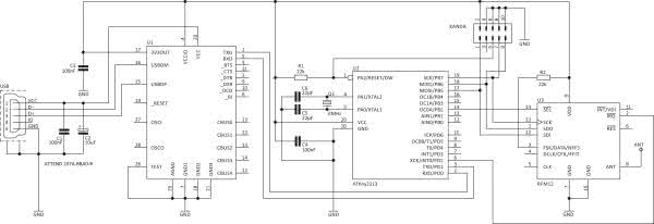

Rysunek 3. Schemat ideowy systemu deweloperskiego dla modułów RFM-12B
