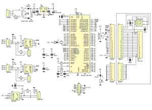

Schemat ideowy projektu mergera DMX pokazano na rysunku 1. Napięcie zasilające 230 VAC jest obniżane w transformatorze, następnie prostowane za pomocą diod D1 i D2, po czym stabilizowane przez układ U1. Dane wejściowe konwertowane są w układach U2 i U3, a następnie trafiają na wejścia UART mikrokontrolera.
Przeważnie merger będzie jedynym urządzeniem podłączonym do konsoli czy interfejsu komputera, dlatego zworki JP2 i JP3 powinny być założone. Przekształcone dane wyjściowe z mikrokontrolera są konwertowane za pomocą U5.
Mikrokontroler steruje także alfanumerycznym wyświetlaczem LCD oraz odczytuje informacje z impulsatora. Wyświetlacz i impulsator umieszczono na osobnej płytce, zamontowanej pod kątem 90 stopni w stosunku do płyty głównej.

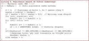

Zależnie od zmiennej podzial jest kopiowana część pierwszego bufora odbiorczego do nadawczego. Następnie, drugi bufor odbiorczy jest kopiowany do nadawczego za danymi pierwszego bufora. Jeśli długość przekroczyłaby maksymalna liczbę danych, jest ona ograniczana. Jeśli jest mniejsza, to po wyliczeniu jest zapamiętywana w zmiennej newLen.
Listing 5. Procedura obsługi impulsatora

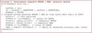

Procedura transmisyjna korzysta z tej zmiennej, dzięki czemu nie wysyła niepotrzebnych danych, co zwiększa częstotliwość odświeżania. Dane wysyłane są z użyciem przerwań, jednak najpierw generowane są sygnały BREAK i MAB (listing 3).
Ponadto, ta procedura wpisuje pierwszy bajt do USART, co powoduje jego wysłanie i wygenerowanie przerwania. Pozostałe dane są wysyłane z wykorzystaniem mechanizmu przerwań (listing 4).

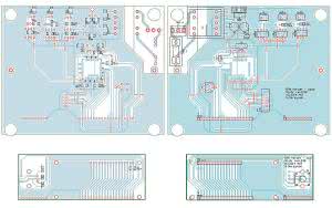

Rysunek 2. Schemat montażowy Mergera DMX
Schemat montażowy Mergera DMX pokazano na rysunku 2. Montaż jest typowy i nie wymaga omawiania. Jeśli płytki wykonujemy samodzielnie, to płytę główną można wykonać jako jednowarstwową. Wtedy jest konieczne zamontowanie kilkunastu zwór z drutu.

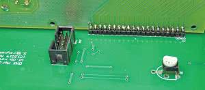

Płytkę wyświetlacza i impulsatora montujemy pod kątem 90 stopni w stosunku do płyty bazowej, za pośrednictwem goldpina kątowego. Należy zwrócić uwagę na jego typ. Szczegóły można zobaczyć na fotografii 3.
Złącze J8 zastosowano tylko w celu wzmocnienia mechanicznego płytki. Wyświetlacz montujemy na gnieździe goldpin. Po włączeniu zasilania dioda D4 powinna świecić natomiast D3 migać z częstotliwością około 1 Hz.

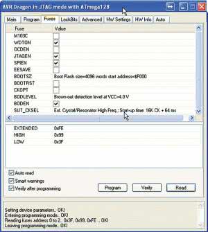

Na wyświetlaczu powinien pojawić się ekran powitalny. Jeśli nic nie widać lub kontrast jest za mały, regulujemy go potencjometrem P1. Pod układy MAX485 warto zastosować podstawki. Jeśli procesor nie jest zaprogramowany można to zrobić przez złącze JP4 (JTAG). Ustawienie bitów konfiguracyjnych pokazano na rysunku 4. Płytka Mergera DMX jest przystosowana do zamontowania w obudowie KM-60.

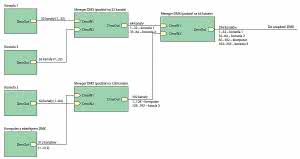

Rysunek 5. Przykładowy sposób włączenia mergerów
Kręcąc impulsatorem zmieniamy liczbę danych wysyłanych z pierwszego kanału. Tę liczbę można zmieniać z krokiem 16. Aby zapamiętać nastawę należy nacisnąć impulsator. Przykładowy sposób włączenia meregerów można zobaczyć na rysunku 5.
