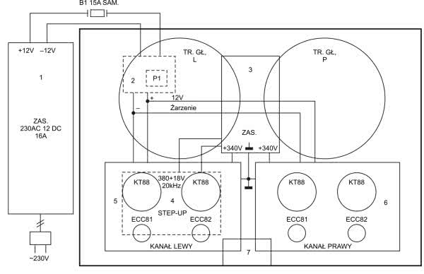

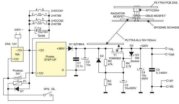

Wzmacniacz zbudowany jest z siedmiu modułów połączonych ze sobą przewodami o odpowiednich przekrojach. Schemat blokowy wzmacniacza został pokazany na rysunku 1. Na obwód zasilania składają się moduły 1...4. Na rysunku 2 został pokazany schemat tej części konstrukcji.
Rysunek 1. Schemat blokowy wzmacniacza
Rysunek 2. Schemat ideowy bloku zasilania wzmacniacza
Moduł 1. Zasilacz 230 AC/12 DC
Można zastosować dowolny zasilacz o wydajności 16...30 A i dobrej stabilności napięciowej. Dokładnie chodzi o to, aby przy poborze prądu ok. 10 A przez wzmacniacz w obwodzie żarzenia panowało napięcie nieco poniżej 12 V, gdyż nie należy przekraczać parametrów żarzenia lamp. Żarzenie lamp mocy zostało połączone szeregowo-równolegle. Żarzenie lamp sterujących, które mają na wyprowadzeniach 4 i 5 wewnętrznie połączone szeregowo grzałki, łączymy równolegle.
W połączeniu zasilacza z modułem drugim trzeba zadbać o przelotowy bezpiecznik samochodowy i przewód o przekroju 1,5 mm2 oraz zastosować połączenia śrubowe, ze względu na możliwe nagrzewanie się styków.

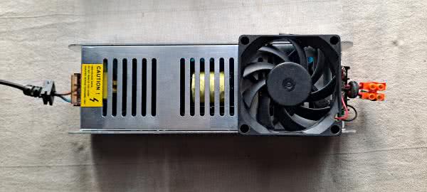

Fotografia 1. Sposób zamontowania wentylatora do zasilacza
W modelu zastosowano zasilacz o wydajności 16 A bez wentylatora. Na fotografii 1 pokazano, jak zamontować wentylator zewnętrzny z ograniczeniem prądowym, aby ograniczyć znaczny hałas przeszkadzający w odsłuchu muzyki. Całość należy umieścić w obudowie z otworami wentylacyjnymi. W opisywanym zasilaczu wykonano obudowę z laminatu jednostronnie miedziowanego lutowanego od strony miedzi. Warto zadbać o estetyczne, ale pracochłonne otwory podłużne. Okrągłe otwory znacznie gorzej się prezentują.
Moduł 2. Przekaźnik wysokoprądowy
Zastosowano jednostykowy przekaźnik samochodowy typu 541 o obciążalności 30 A. Na płytce drukowanej znajdują się kostki śrubowe ARK. Ze względu na duże przekroje przewodów należy wykorzystać tylko jedno połączenie śrubowe do każdego przewodu łączącego obwody zasilające przetwornicę oraz żarzenie lamp mocy. Przekaźnik należy koniecznie zabezpieczyć diodą D1’, ponieważ łączenie dużego prądu powoduje powstawanie znacznych przepięć w obwodzie. Narażone są szczególnie diody prostownicze i tranzystor T1.
Moduł 3. Zasilacz wysokonapięciowy
Wysokie napięcie jest wytwarzane w przetwornicy podwyższającej i służy do zasilania obwodów anodowych lamp. Jednak najpierw trafia na prostownik jednopołówkowy z diodą D1, a następnie zasila układ sofstartu na tranzystorze typu MOSFET T1. Stała czasowa wynosi kilka sekund i zabezpiecza lampy mocy przed gwałtownym podaniem pełnego napięcia anodowego.
Na uwagę zasługuje sposób zamontowania tranzystora T1, który wymaga dodatkowego chłodzenia. Powstałe ciepło odprowadza płytka aluminiowa przykręcona do spodniej ścianki chasiss poprzez pastę silikonową. Wyprowadzenia tranzystora połączone są z płytką zasilacza poprzez wtyczkę rastrową przylutowaną od spodu.
Moduł 4. Przetwornica podwyższająca (step-up)
Moduł przetwarza napięcie stałe 12 V na dwa napięcia zmienne o częstotliwości 20 kHz. Po podłączeniu szeregowym napięcia 380 V oraz 18 V uzyskuje się napięcie 342 V, przy prądach anodowych lamp mocy wynoszących 45 mA. Niestety nie znalazłem przetwornicy, która pozwoliłaby uzyskać napięcie 420 V, aby mieć pełnię możliwości lamp KT88. Moc RMS jednego kanału przy rezystancji 8 Ω wynosi ok. 18 W.

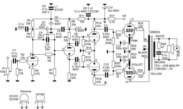

Moduły 5. i 6. Wzmacniacze mocy oraz układy sterujące
Schemat torów sygnałowych został pokazany na rysunku 3. Układ wzmacniacza został szczegółowo opisany w EP 12/2019. Obecny układ różni się od poprzedniego obwodem BIASU.
Rysunek 3. Schemat ideowy toru sygnałowego wzmacniacza
W obecnym układzie zastosowano BIAS automatyczny z elementami C13, C14 oraz R22, R23. Prąd anodowy każdej lampy mocy wynosi 45 mA. W układzie nie ma tętnień sieci, więc można zrezygnować z rezystorów R3 i R8 oraz C2, C3, C6, C7 a rezystor R11 zwiększyć do wartości 33 kΩ. Równolegle do lewego gniazda głośnikowego podłączono gniazdo subwoofera, którego zastosowanie, z minimalnym wysterowaniem, znacznie wzbogaca uzyskane brzmienie.
Moduł 7. Płytka potencjometru
Zastosowano potencjometr drabinkowy 2×100 kΩ logarytmiczny, który ma doskonałą charakterystykę współbrzmieniową o dokładności 1%. Płytka jest połączona z resztą układu przewodami ekranowanymi za pomocą złączy ARK, poprzez listwy rastrowe. Masę całego układu podłączono do ekranowania przy gniazdach wejściowych.

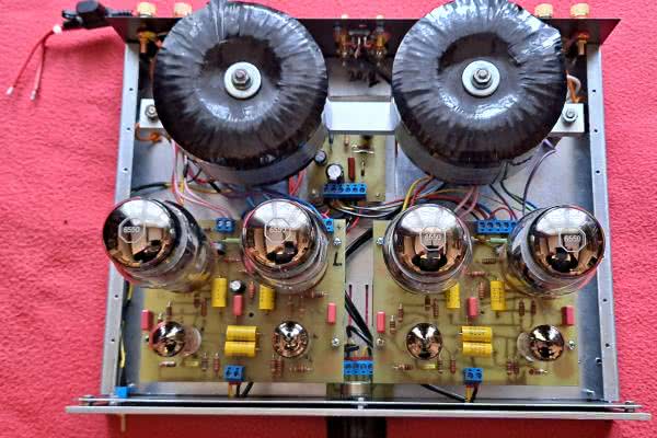

Fotografia 2. Wygląd wewnętrzny gotowej konstrukcji

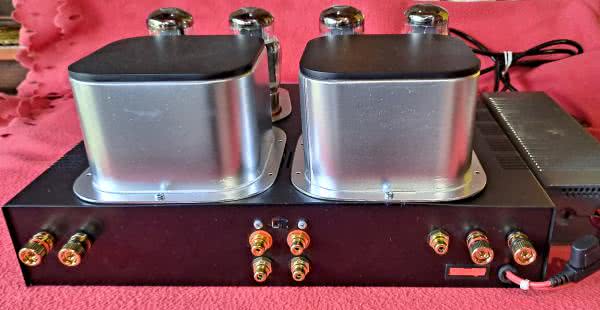

Wzmacniacz ma dwa gniazda wejściowe przełączane przełącznikiem przesuwnym w pobliżu gniazd na tylnej ściance. W moim przypadku do jednego gniazda mam podłączony laptop przez przetwornik Sound Blaster, a do drugiego gramofon Adio-Technika. Nie jestem audiofilem, ale lubię dobre brzmienie muzyki poważnej i jazzowej na moich starych wysłużonych ALTUSACH.
Fotografia 3. Wygląd ścianki tylnej obudowy wzmacniacza
